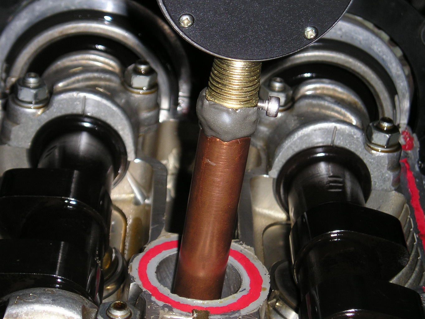

philM

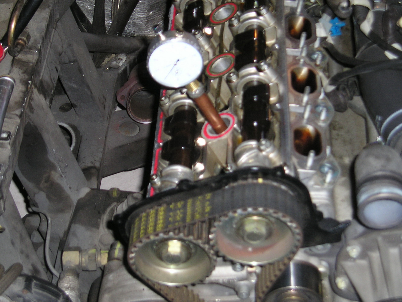

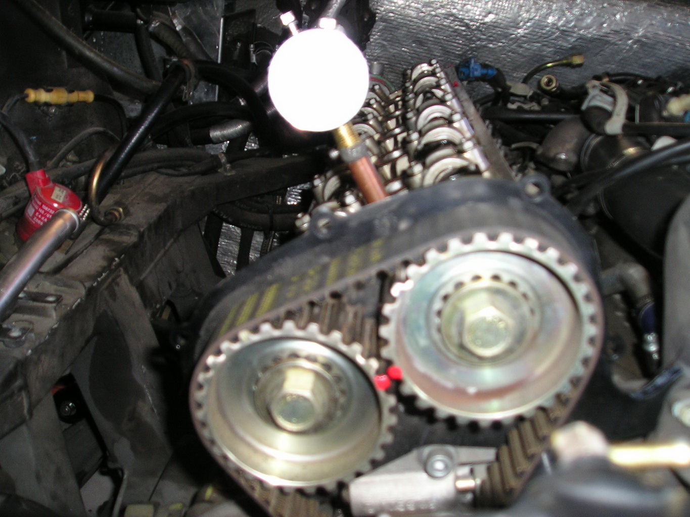

En général, je fais 5 mm avant, 5 mm après, le PMH est pil poil au milieu. C'est plus précis que de chercher le point où l'aiguille du comparateur change de sens.
j'ai déjà lu cette technique qui semble en effet simple et efficace mais je n'arrive pas à comprendre exactement comment on fait en pratique. pour savoir si on est 5 mm avant ou après le PMH, faut pas déjà savoir où il est ? tu fais d'abord une estimation du pmh puis tu te sers de cette base pour des 5 mm avant et après ? tournes-tu ton vilo toujours dans le sens des aiguilles d'une montre ?
j'espère que ces questions de polluent pas trop le topic d'Henri et que j'embête pas trop Manu avec des choses qui doivent lui sembler basique  !  ;)
mes vidéos youtube

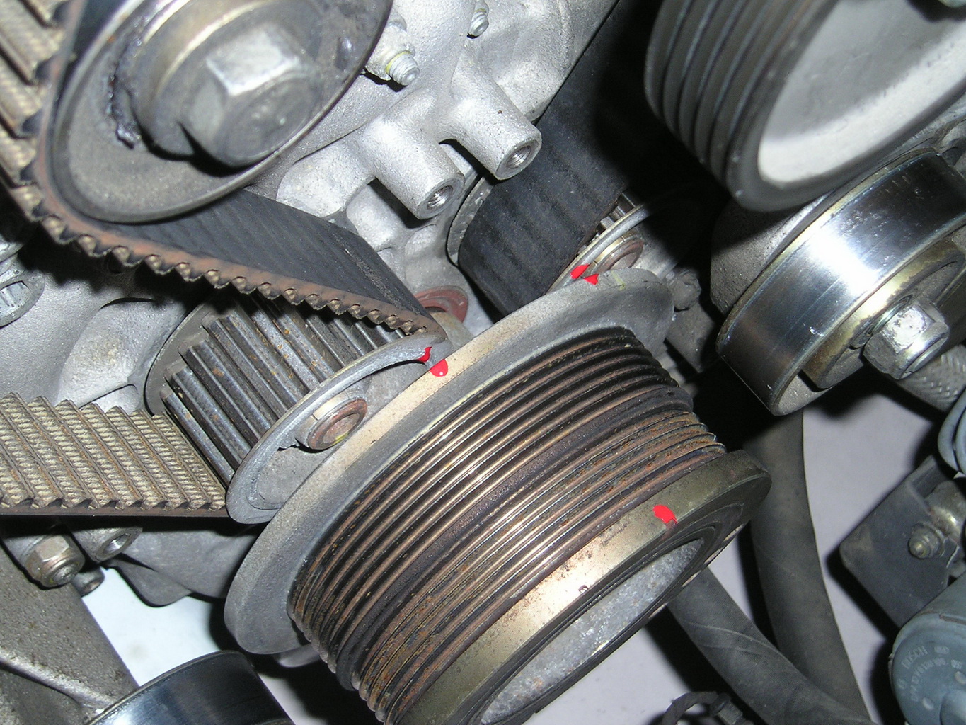

philM>
En général, tu as un repère sur la poulie de vilo qui correspond au PMH du n°1, pas toujours mais quand il est là c'est une bonne base ;) .
Ensuite, si le point où l'aiguille change de sens n'est pas très précis, il donne quand même une indication tout à fait utilisable, le truc c'est que cette zone où l'aiguille se stabilise peut "durer" quelques degrès de vilo.
Ainsi l'intérêt de faire un peu avant et un peu après c'est de s'affranchir des erreurs de mesure et de centrer la position du vilo qui correspond au mieux au PMH.
Le vilo, il vaut toujours mieux le faire fonctionner dans le sens de rotation du moteur, pour faire les 5 mm de course en général on peut revenir un peu en arrière, ça ne pose pas de problème sur 99 % des moteurs "classiques".

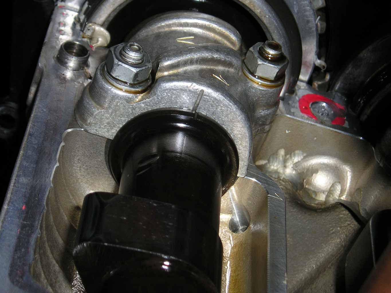

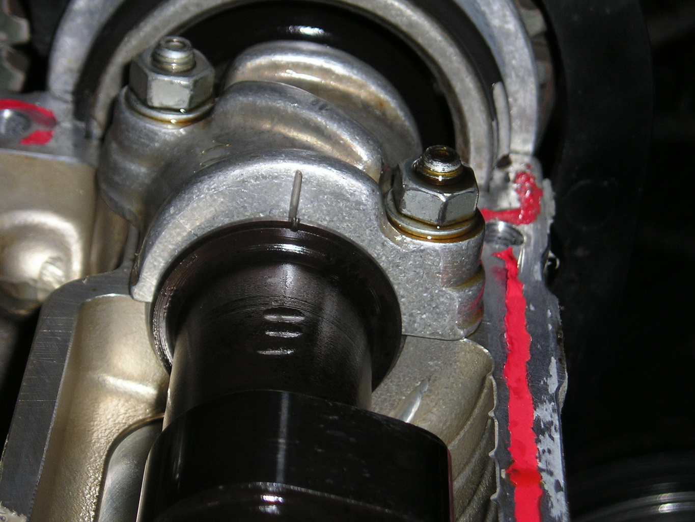

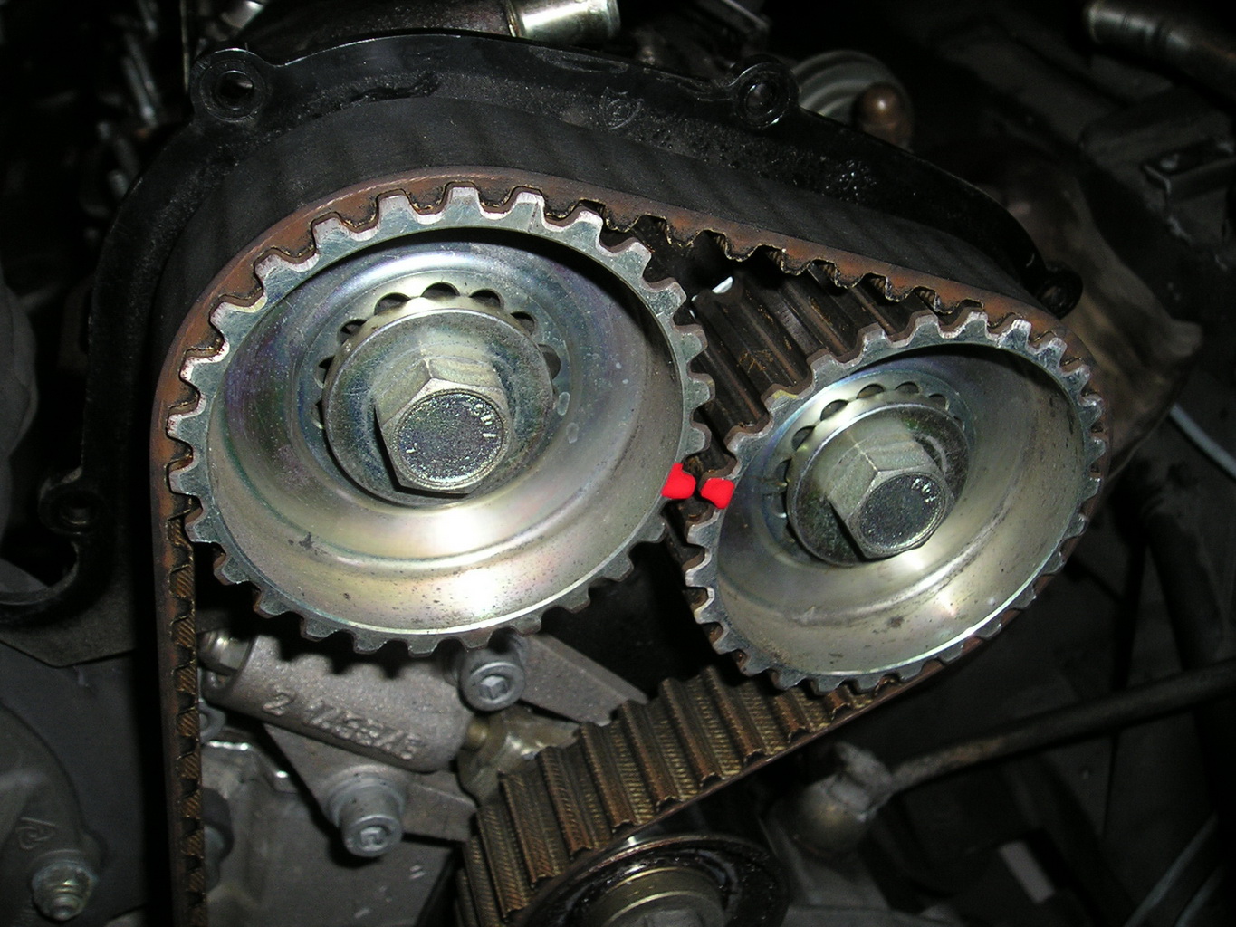

sur la 456 il n'y a pas des repères sur les arbres à came après mise du cylindre 1 (ou 7) au PMH ?
d'ailleurs Manu, si tu peux nous donner ta technique pour obtenir précisément le PMH, je suis preneur ...
J'ai ceci , mais pour une 575 !
Ca ce sont les marques sur les ACT pour vérifier qu'ils sont bien calés, la distrib est ok quand tout correspond (en général PMH du cylindre n°1) : vilo, ACT ensuite ça dépend si la courroie ou la chaine sert aux deux bancs de cylindres ou à un seul (une courroie/chaine par banc) mais le principe est le même.
Si la distrib est décalée, on peut avoir les repères alignés et le n°1 pas tout à fait au PMH, d'où l'intérêt de vérifier...

henri66
Oui il y en a. Regarde ces photos:

- centrage des lobes façon synthétique :
Placer un disque gradué sur la poulie de vilo pour faire un calage précis au degré : lorsque le cylindre n°1 est au PMH, placer le "0" du disque en face du repère fixé au bloc moteur.
Positionner un comparateur sur le poussoir d'admission du cylindre n°1 et caler :  - ouverture max de la soupapes d'admission après PMH=(AOA+RFA+180°)/2 - AOA  Placer le comparateur sur le poussoir d'échappement du cyl. n°1 puis caler avec :  - ouverture max de la soupape d'échappement avant PMH=(AOE+RFE+180°)/2 - RFE.
C'est une technique que je ne connaissais pas. Merci.
