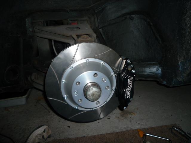

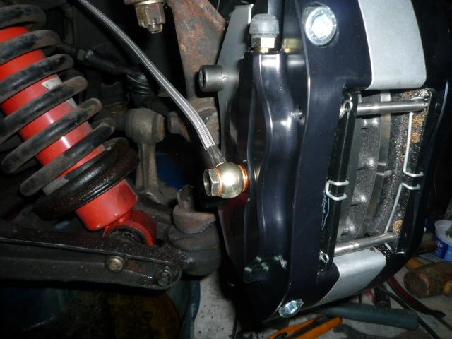

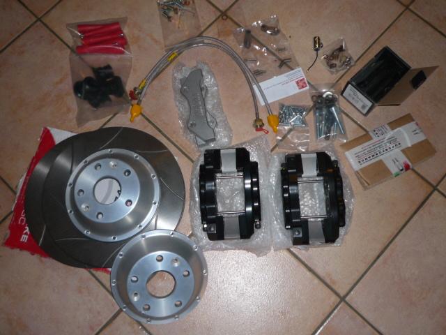

Je vais ouvrir un post pour mettre quelques photos de mon travail sur la réfection du moteur.
Concernant le freinage, il a été réactualisé, par obligation vu qu'un disque était complètement mort et en plus, ça ne freinait pas terrible quand je l'ai achetée...
Du coup, c'est beaucoup plus sécurisant avec les conditions de circulation actuelles.

c'est le kit freins avant de chez "superformance" ?
Tout à fait.  ;)
Par contre, la 1ère fois, ils m'ont envoyé des pièces avec des défauts d'aspect, je les ai recontactés pour leur exprimer mon mécontentement en leur disant que mon argent valait celui d'un Anglais...
j'ai retourné les pièces et ils m'en ont renvoyé d'autres sans défaut...
Ca fait la 2eme fois que les Anglais me font le coup...
