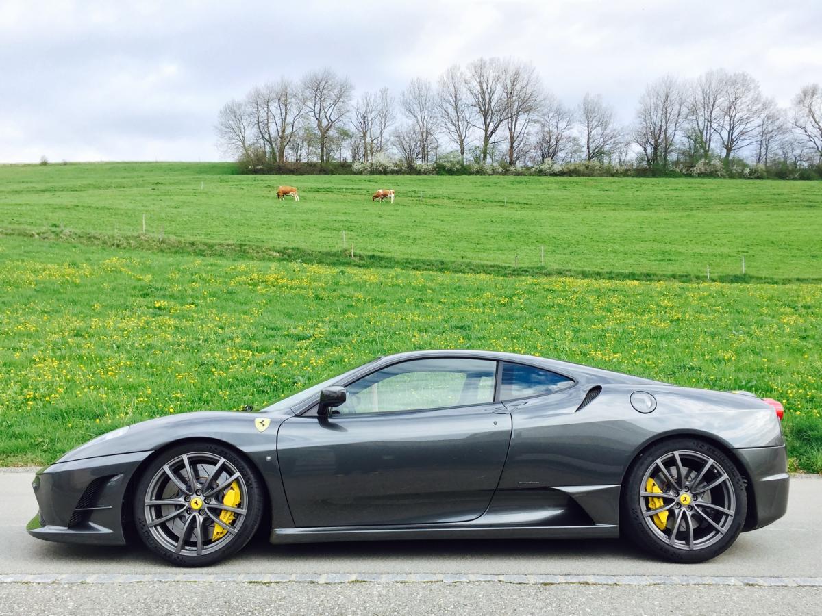

JackIsBack 454 Signaler ce message Posté(e) le 14 août 2015 Aller, une photo avec des vaches de chez nous ! Citer Partager ce message Lien à poster Partager sur d’autres sites
JackIsBack 454 Signaler ce message Posté(e) le 14 août 2015 Citer Partager ce message Lien à poster Partager sur d’autres sites
Oliv 11 481 Signaler ce message Posté(e) le 14 août 2015 Magnifique Jack, vraiment :wub:Plus de likeC'est vraiment beau une scud, en plus rabaissée à souhait Citer Mon post de présentation principal F430 : https://www.ferrarista.club/forum-ferrari/forums/topic/6079-la-f430-de-ce-chacal-doliv/?hl=%2Bnouvel%2B%2Babonné Présentation 308 GTB QV : https://www.ferrarista.club/forum-ferrari/forums/topic/6934-une-308-pour-tenir-compagnie-à-la-f430/?hl=%2Bpour%2B%2Btenir%2B%2Bcompagnie Partager ce message Lien à poster Partager sur d’autres sites
f360cs 1 054 Signaler ce message Posté(e) le 14 août 2015 Elle claque vraiment bien, d autant plus qu elle possède le son qui va avec !!!! Citer Partager ce message Lien à poster Partager sur d’autres sites
dragon1964 7 173 Signaler ce message Posté(e) le 14 août 2015 (modifié) Quelquesoit la gomme,on ne met jamais une meme valeur au carré sur un central arrière;plusieurs raisons à cela : d une part la répartition des masses n est pas identiques entre les deux demi-train; et d autre part il convient toujours de pacifier l arrière en mettant une pression un poil plus élevée sur le train avant que sur le train arrière (ne pas oublier que plus la pression augmente sur le train arrière, plus tu l allèges; ce qu il vaut mieux eviter avec un central arrière qui n a quasi pas d inertie...). En csq, 2.2 bars devant,c est 2 derrières (la voiture bien sur...,hein oliv... ) ! On parle de la P° optimale pour un pneu donné et non d'une P° à froid ou intermédiaire ! Tu iras l'expliquer à Ivalto N'oublies pas que je parle de pression à chaud, pas tiede, chaud Donc ta pression n'augmentera plus une fois que tu auras mis 2 bars au carré. En tout cas ça fonctionne tres bien pour moi, la theorie est tres bien la pratique te montre d'autres facettes parfois. Que ce soit aujourd'hui Ivalto ou hier Oreca qui sont ou étaient les distributeurs de "Pirelli Compétition", la pression optimale à chaud pour les Trofeo est de 2.0 bars comme tu le dis Oliv C'est vrai aussi pour les "P Zero Corsa". Il est vrai aussi que pour certaines gommes Michelin, la P° optimale à chaud est un poil plus élevée, 2-2; 2-3 bars de mémoire. Modifié le 14 août 2015 par dragon1964 Citer ma Jag type E Peugeot 905 Spider histoire et mon histoire Mes vidéos Partager ce message Lien à poster Partager sur d’autres sites
Ffredd 2 871 Signaler ce message Posté(e) le 14 août 2015 Jolie photo Jack mais surtout superbe sujet ! Quelle magnifique voiture... Citer Partager ce message Lien à poster Partager sur d’autres sites
SFLux 183 Signaler ce message Posté(e) le 14 août 2015 Quelle est belle cette Scud! Vraiment superbe! Citer Partager ce message Lien à poster Partager sur d’autres sites
