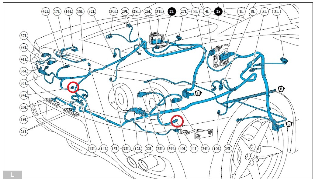

je lis qd même des sujets récurrents , bizarre les boîtiers Bosch sont qd même très solides , certains meurent oui mais sur cette auto ça semble bcp non ?
il faudrait essayer de les capitonner contre chaleur et flotte ,  tifosi tu aurais le schéma elec section moteur ? ?  si le diag a été fait a la valise il serait bon de confirmer ça avec une recherche manuelle ,  car vu la rareté et les tarifs , d'autant que les deux meurent en même temps me semble très très zarbi !! je doute très fortement
deja y'a-t-il de l'allumage sur chaque banc ?
Neuville  a précisé que seul un calculateur est diagnostiqué HS.
Le schéma électrique générale est dans le manuel atelier de la 360.
Et ce document :
https://manuals.co/workshop/ferrari/360/ferrari-360-misc-documents-wiring-diagrams/2980451
