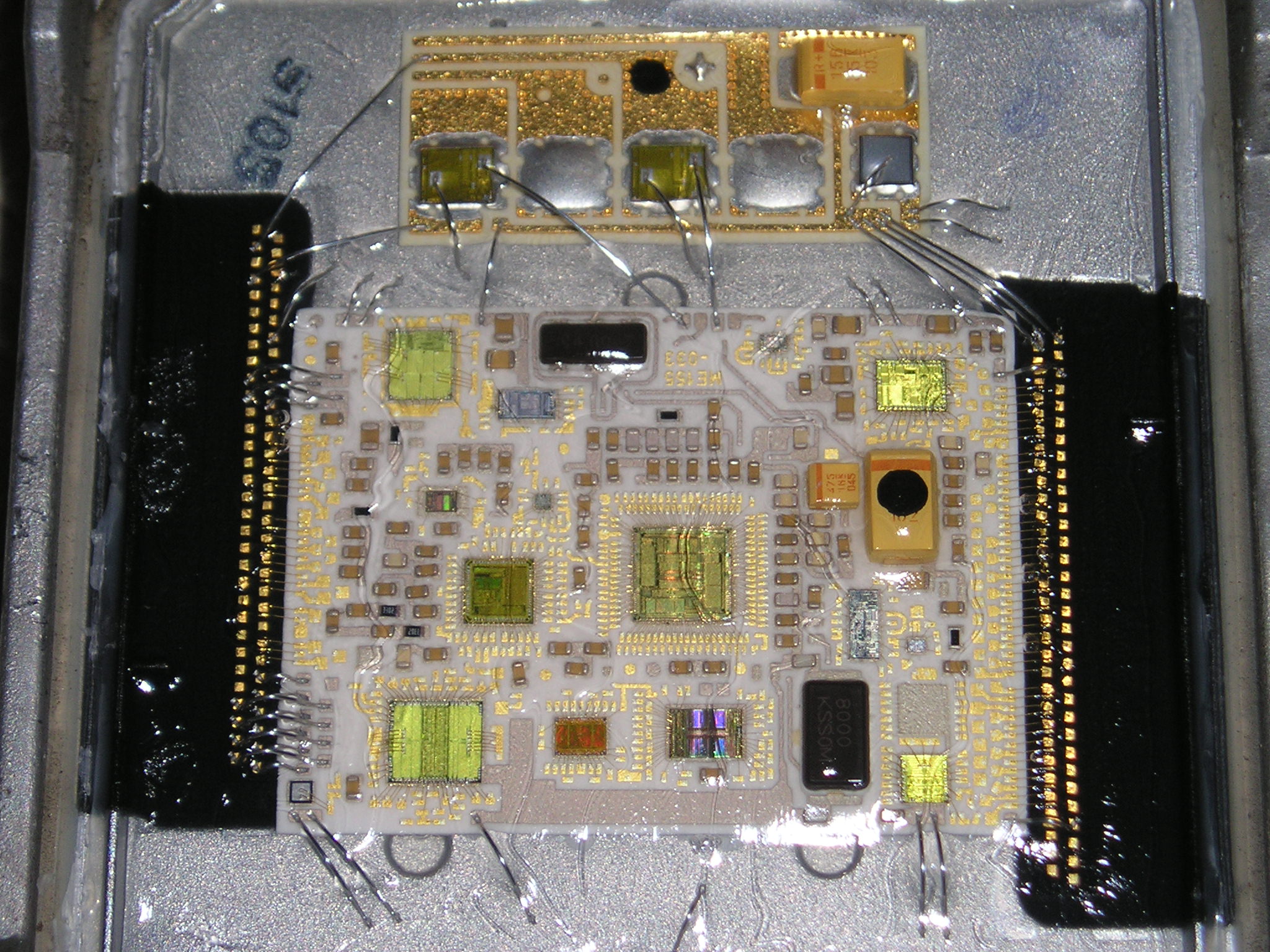

Le calculateur étant HS, j'ai donc effectuer une opération à coeur ouvert histoire de voir comment c'est fait dedans. Et bien c'est juste un bordel sans nom, les composants ne sont pas directement soudés sur la platine mais reliés à celle ci par des fils "microscopiques" (un peu comme une araignée, le composant serait le corps, les pattes pour les fils et la platine serait au bout des pattes).
Tous ces fils sont très très proches les uns des autres et sont maintenus dans cette position pas un gel qui reste mou. Le simple fait de toucher ce gel suffit à mettre tous les fils en contact, donc autant vous dire qu'il est quasiment impossible d'opérer par l'intérieur :angry:

Tu n' as pas  une photo?

il y a 6 minutes, Eric77 a dit :
Je m'occupe de ça d'ici là fin de journée ;)
Merci pour la photo @eric355 :)
Donc sur un ECU HS doit on y voir une trace de surchauffe ou bien c'est plus vicieux que ça ?
eric355
il y a 29 minutes, tifosi101 a dit :
Probablement rien de visible dans la majorité des cas ...

Tu branches ton ECU démontée et tu filmes avec une caméra infrarouge et tu verra vite où ça chauffe ;)
