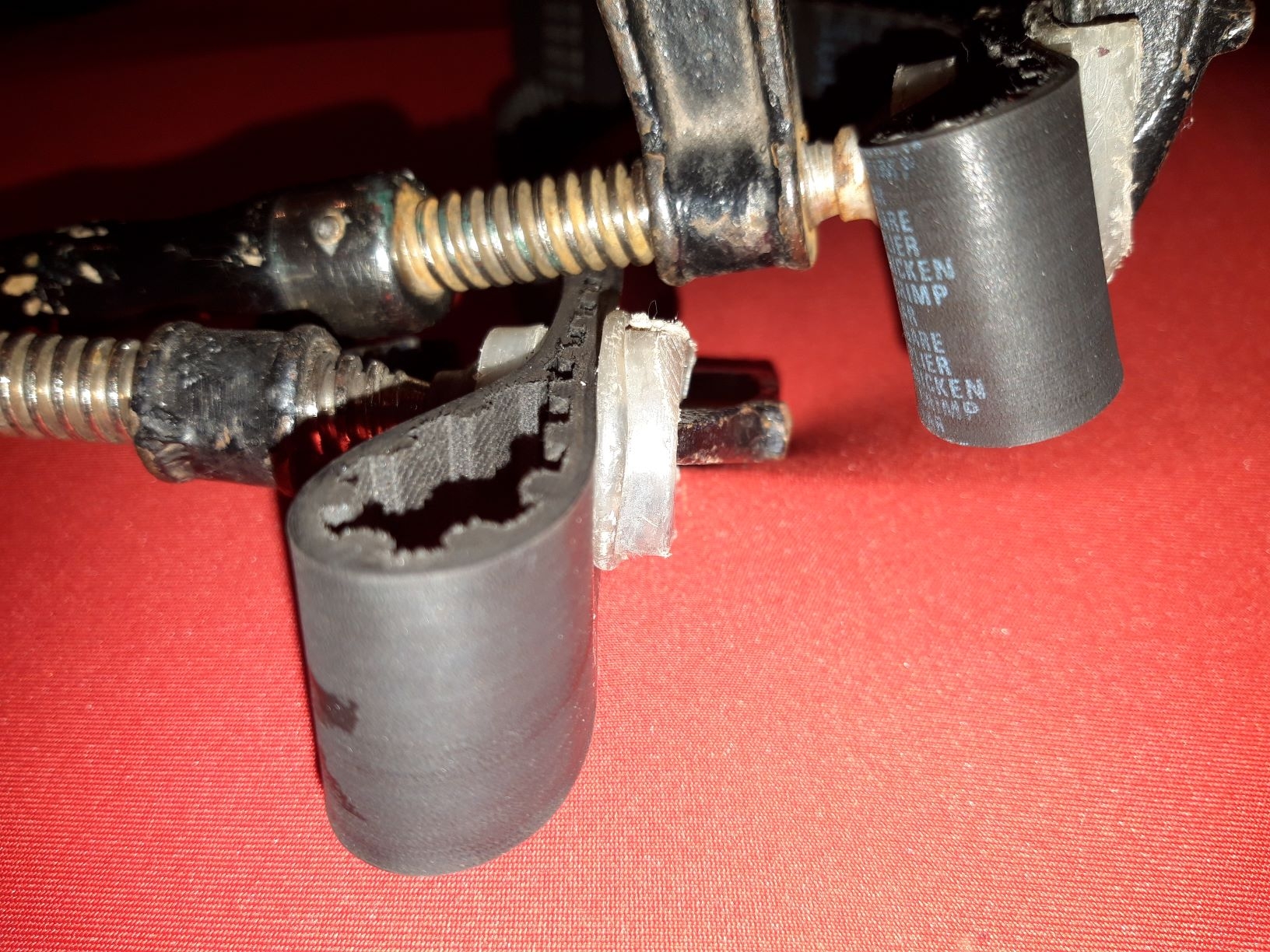

Retour d'expérience :
Anciennes courroies de ma 308 GTB (#1909) remplacées très récemment en décembre 2020.
Elles avaient été montées en décembre 2011, soit il y a exactement 9 ans

il y a 35 minutes, Dinosaure a dit :
Celles de ma Qv étaient dans le même état, je les ai remplacées après son achat elles avaient 15 ans 😁 certes pas beaucoup roule mais bon., bien plus résistantes que des courroies Peugeot ou autre 🤔

Ferrari 308 GTB
Faut voir l'autre côté en pliant la courroie 😉

Il y a 23 heures, 33manu a dit :
Il suffisait de demander !
J'aurai fait ce que je pouvais avec les moyens du bord (en pliant les courroies à l'aide de serre-joints)
Tirez-en les conclusions que vous voudrez, c'est là seulement ma propre expérience

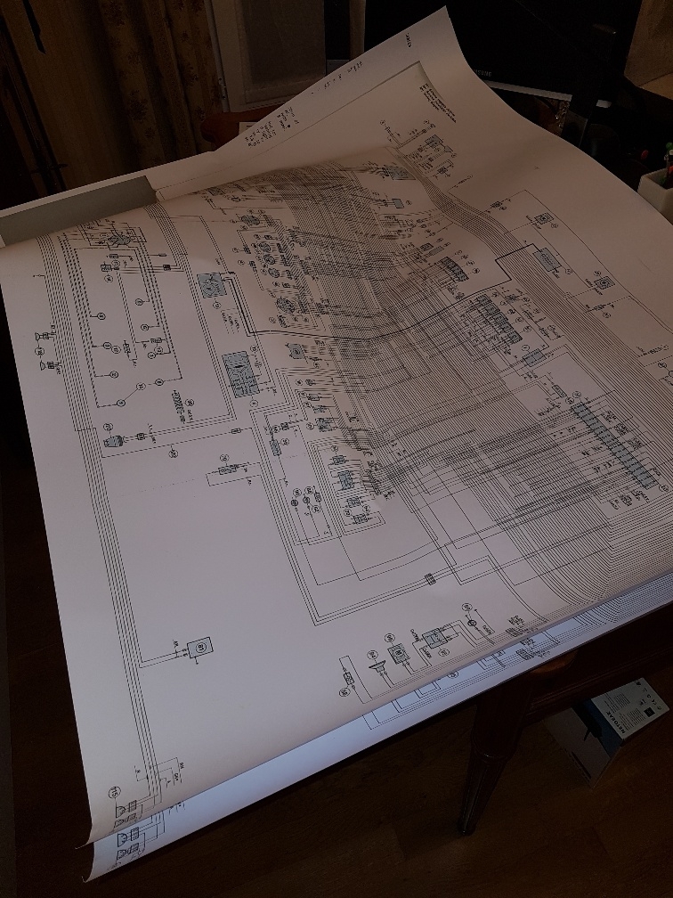

Bonsoir,
Ces derniers mois, j'ai tenté de dénicher le schéma électrique de la 308 carbus. En vain !
Lors de l'achat de ma belle, l'ancien propriétaire m'a transmis le carnet d'entretien pour ce modèle et en fin de document, j'y ai trouvé ce fameux schéma.
Je me suis empressé de le numériser. Le voici
schema electrique carbus.pdf
J'en ai profité pour le faire éditer en format A0 (Office Dépot fait cela en quelques minutes et contre seulement quelques euros) afin qu'il soit plus facilement interprétable et le résultat est plus qu'honorable.
Dejideji
