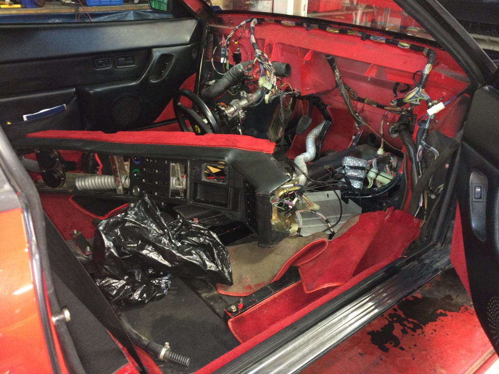

Salut à tous, mon problème de ventilateur de clim est résolu ! Pour le changer il faut même démonter les sièges arrière, un vrai chantier !
Maintenant je la connais nettement mieux ! :)

:lol: pouaaaaa le chantier en effet tout ce que je déteste

Le 6 janvier 2016à12:03, Gicea a dit :
La folie :o:huh:

tu va pouvoir tout remettre dans le bon sens?:)
Ferrari Mondial T
Gicea
C'est fait et çà marche ! ;)
