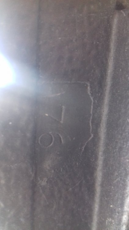

Alors petite nouvelle concernant les 328 et tout ceux qui cherchent leur numéro d'assemblage.
Il est frappé également sur le capot avant mais plus bas que sur les 308. Si l'un d'entre vous le remarque, vous pouvez poster une photo pour confirmer....
Ce sera plus simple à voir pour les voitures post été 87 qui n'ont plus la couche de noir mat à cet endroit...
Modifié par TripleBlack®

bertrand59
Le 28/08/2016 à 21:40, TripleBlack® a dit :
Quelle partie du capot SVP ? J'ai cherché et n'ai pas trouvé sur la 62285 !
Je vérifie l'autre bientôt
TripleBlack®
Alors, techniquement, je n'ai pas plus que cette photo tirée d'une mise vente, tu t'en doutes bien...
Je dirais que c'est sur la partie interne du capot avant juste après le repli de la tôle que l'on voit encore en noir. Ensuite, il doit y avoir 1 cm avant le cadre. Je dirais, vu la prise de vue que c'est le côte gauche car cela ne peut pas être à droite au vu des néons dans le fond qui seraient par terre.
Sur 62285, tu dois avoir le capot sur-peint en noir donc à voir si comme sur cette photo, il te devra enlever cette couche pour découvrir le "76". A mon avis, au compte fil, tu dois pouvoir voir à travers l'épaisseur mais il faut de la patience. Tu peux essayer aussi avec une lampe type led en rasant.
Tiens nous au courant (enfin moi car il n'y a pas grand monde sur ce post :D)
TripleBlack®
Tiens, j'ai mieux !
C'est sur une QV mais cela devrait être pas loin sur la 328 !

bertrand59
Du coup j'ai été re-vérifier le capot avant de la 62285 et ...... bingo
TripleBlack®
Ce soir champagne !
Du coup, des propriétaires comme killer 84 vont pouvoir vérifier le numéro car il doit être aussi sur le capot arrière.
Une question, c'est toi qui a gratté l'espèce de carré autour de la frappe ?
Non, il était comme tel

Steph 328
Le 13 septembre 2016 à 00:26, TripleBlack® a dit :
Tiens, j'ai mieux !
Super, merci.
Du coup pour moi c'est 316.
Ma ligne est complète !!!
