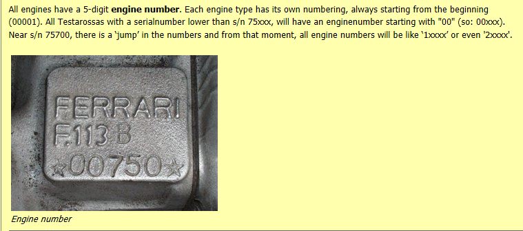

Effectivement, fin 1987, les Testarossa connaissent le même "saut" vers les 10xxx :
TripleBlack®
Alors si les V12 aussi ont fait un saut, ils ont peut être voulu simplement commencer une nouvelle séquence à un chiffre plus simple et beaucoup plus loin.....

Je pense que la logique (si tant est qu'il y en ait eu une) voudraient qu'ils aient été numérotés par "Type" jusque là, comme l'étaient les V8 jusqu'alors (F106, F105, etc...);
Autrement dit, plusieurs séries de V12: les "Colombo" dans une série; les "Flat 12" dans une autres, peut-être même plusieurs: les 4,4 litres, les 4,9 litres, etc...
Et que l'usine a commencé la série unique de numérotation commune sur le plus petit chiffre possible (= 10.000) au-dessus la série existante la plus longue, sans doute les Colombo.
Je ne connais pas la numérotation des "Flat 12"...
