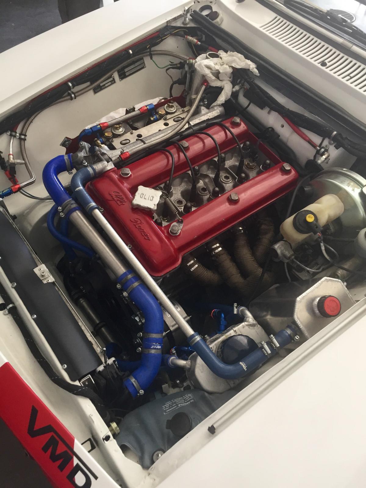

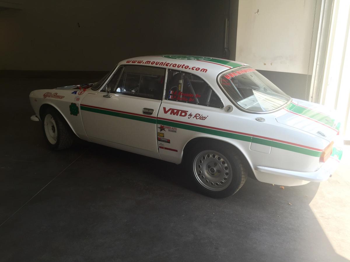

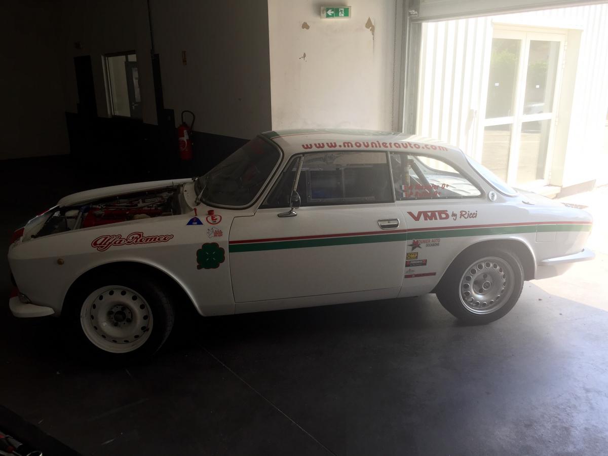

Oliv • Adhérent Ferrarista • 12 ans Ferrarista Signaler ce message Posté(e) le 11 juin 2015 Manu j'ai vu ça chez un client, alors c'est pas exceptionnel, mais j'ai fait une photo pour toi : Citer Mon post de présentation principal F430 : https://www.ferrarista.club/forum-ferrari/forums/topic/6079-la-f430-de-ce-chacal-doliv/?hl=%2Bnouvel%2B%2Babonné Présentation 308 GTB QV : https://www.ferrarista.club/forum-ferrari/forums/topic/6934-une-308-pour-tenir-compagnie-à-la-f430/?hl=%2Bpour%2B%2Btenir%2B%2Bcompagnie Partager ce message Lien à poster Partager sur d’autres sites
xav86 • Tifosi Ferrarista • 11 ans Ferrarista Signaler ce message Posté(e) le 11 juin 2015 Le Bialbero :wub: Citer Partager ce message Lien à poster Partager sur d’autres sites
Frizou • Ferrari Mondial QV Tifosi Ferrarista • 11 ans Ferrarista Signaler ce message Posté(e) le 12 juin 2015 belle auto Citer Partager ce message Lien à poster Partager sur d’autres sites
33manu • Ferrari 308 GTB Tifosi Ferrarista • 15 ans Ferrarista Signaler ce message Posté(e) le 12 juin 2015 Coupé bertone en langage alfiste Ca doit être un 1750 ou un 2000, pour la peinture du couvre culasse le miens est vermiculé : c'est plus beau Superbes autos, très performantes à l'époque (voir les GTA). @+ Citer Partager ce message Lien à poster Partager sur d’autres sites
Oliv • Adhérent Ferrarista • 12 ans Ferrarista Signaler ce message Posté(e) le 12 juin 2015 (modifié) Coupé bertone en langage alfiste Ca doit être un 1750 ou un 2000, pour la peinture du couvre culasse le miens est vermiculé : c'est plus beau Superbes autos, très performantes à l'époque (voir les GTA).@+Je ne sais pas si c'est un 2000 ou 1750, je sais juste que le moteur est préparé par quelqu'unde tres connu et qu'il developpe un peu plus de 230 CV.Je sais que c'est tout un protocole pour demarrer le moteur car il est reglé tres riche, et que s'il est démarré il faut dessuite rouler, pour deplacer l'auto dans le garage il la pousse. Modifié le 12 juin 2015 par Oliv Citer Mon post de présentation principal F430 : https://www.ferrarista.club/forum-ferrari/forums/topic/6079-la-f430-de-ce-chacal-doliv/?hl=%2Bnouvel%2B%2Babonné Présentation 308 GTB QV : https://www.ferrarista.club/forum-ferrari/forums/topic/6934-une-308-pour-tenir-compagnie-à-la-f430/?hl=%2Bpour%2B%2Btenir%2B%2Bcompagnie Partager ce message Lien à poster Partager sur d’autres sites
33manu • Ferrari 308 GTB Tifosi Ferrarista • 15 ans Ferrarista Signaler ce message Posté(e) le 12 juin 2015 (modifié) Ca m'étonnerait ça fait plus de 100 ch/L si c'est un 2 L pour un moteur atmosphérique des années 50 :rolleyes: :rolleyes: C'est le 1600 GTA SA qui donnait dans les 225 ch SAE mais comme son nom l'indique il avait une double suralimentation et un double allumage, culasse grosses soupapes, carbus de 45 etc ... ! Un 2 L atmo TRES préparé ne dépassera pas beaucoup les 200 ch, je sais j'ai préparé le miens ! Voir aussi le livre de J. Kartalamakis Ceux qui racontent autre chose sont des mythos @+ Modifié le 12 juin 2015 par 33manu Citer Partager ce message Lien à poster Partager sur d’autres sites

Sebino81 • Ferrari 308 GTB Tifosi Ferrarista • 14 ans Ferrarista Signaler ce message Posté(e) le 13 juin 2015 Je ne m'habituerai jamais a ces tuyauteries silicone bleues... Trop vieux sans doute!Combien faisaient les GTAm, Manu, toi qui connais bien ces brouettes. Citer Partager ce message Lien à poster Partager sur d’autres sites
33manu • Ferrari 308 GTB Tifosi Ferrarista • 15 ans Ferrarista Signaler ce message Posté(e) le 13 juin 2015 La GTAm c'était, pour le 2L mais à injection mécanique SPICA et double allumage, autour de 235 ch en 1750 c'était moins @+ Citer Partager ce message Lien à poster Partager sur d’autres sites
