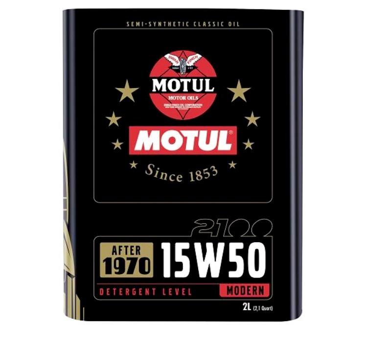

Oliv 11 481 Signaler ce message Posté(e) le 24 octobre 2015 Tu as mis quoi comme huile vintage dans ton moulin ? Citer Mon post de présentation principal F430 : https://www.ferrarista.club/forum-ferrari/forums/topic/6079-la-f430-de-ce-chacal-doliv/?hl=%2Bnouvel%2B%2Babonné Présentation 308 GTB QV : https://www.ferrarista.club/forum-ferrari/forums/topic/6934-une-308-pour-tenir-compagnie-à-la-f430/?hl=%2Bpour%2B%2Btenir%2B%2Bcompagnie Partager ce message Lien à poster Partager sur d’autres sites
33manu 4 056 Signaler ce message Posté(e) le 24 octobre 2015 De la motul 4100 15W50 @+ Citer Partager ce message Lien à poster Partager sur d’autres sites
Oliv 11 481 Signaler ce message Posté(e) le 24 octobre 2015 De la motul 4100 15W50 @+Ça m'étonne que tu pousses pas le vice a mettre celle la : Citer Mon post de présentation principal F430 : https://www.ferrarista.club/forum-ferrari/forums/topic/6079-la-f430-de-ce-chacal-doliv/?hl=%2Bnouvel%2B%2Babonné Présentation 308 GTB QV : https://www.ferrarista.club/forum-ferrari/forums/topic/6934-une-308-pour-tenir-compagnie-à-la-f430/?hl=%2Bpour%2B%2Btenir%2B%2Bcompagnie Partager ce message Lien à poster Partager sur d’autres sites
33manu 4 056 Signaler ce message Posté(e) le 24 octobre 2015 Paske le vicieux c'est toi :lol: :lol: :lol: :lol: Sinon la 4100 est API SL/CF, la "tienne" SH/CF @+ Citer Partager ce message Lien à poster Partager sur d’autres sites
Ruvo 1 269 Signaler ce message Posté(e) le 24 octobre 2015 Il est censé être "toutes positions" ! Tu l'as acheté sur la boutique du Kamasutra ? Citer Partager ce message Lien à poster Partager sur d’autres sites
Oliv 11 481 Signaler ce message Posté(e) le 24 octobre 2015 Paske le vicieux c'est toi :lol: :lol: :lol: :lol: Sinon la 4100 est API SL/CF, la "tienne" SH/CF @+Ok.Moi ça reste toujours comme d'hab la 10w60 shell ultra racing qui comprend toutes ces normes citées plus d'autres donc no soucis. Citer Mon post de présentation principal F430 : https://www.ferrarista.club/forum-ferrari/forums/topic/6079-la-f430-de-ce-chacal-doliv/?hl=%2Bnouvel%2B%2Babonné Présentation 308 GTB QV : https://www.ferrarista.club/forum-ferrari/forums/topic/6934-une-308-pour-tenir-compagnie-à-la-f430/?hl=%2Bpour%2B%2Btenir%2B%2Bcompagnie Partager ce message Lien à poster Partager sur d’autres sites
33manu 4 056 Signaler ce message Posté(e) le 24 octobre 2015 Tu l'as acheté sur la boutique du Kamasutra ? Au rayon plomberie de n'importe quel vendeur, en revanche pour tes achats "habituels" relatifs au kamasutra tu va être décontenancé Ok.Moi ça reste toujours comme d'hab la 10w60 shell ultra racing qui comprend toutes ces normes citées plus d'autres donc no soucis. Pas utile l'indice 60 à chaud sur nos autos à moins de faire du circuit ou d'avoir de la conso d'huile par la segmentation/joints de queue de soupapes, et encore, c'est un pis aller en attendant une réfection ! @+ Citer Partager ce message Lien à poster Partager sur d’autres sites
