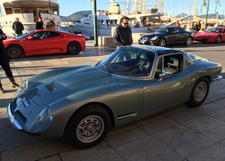

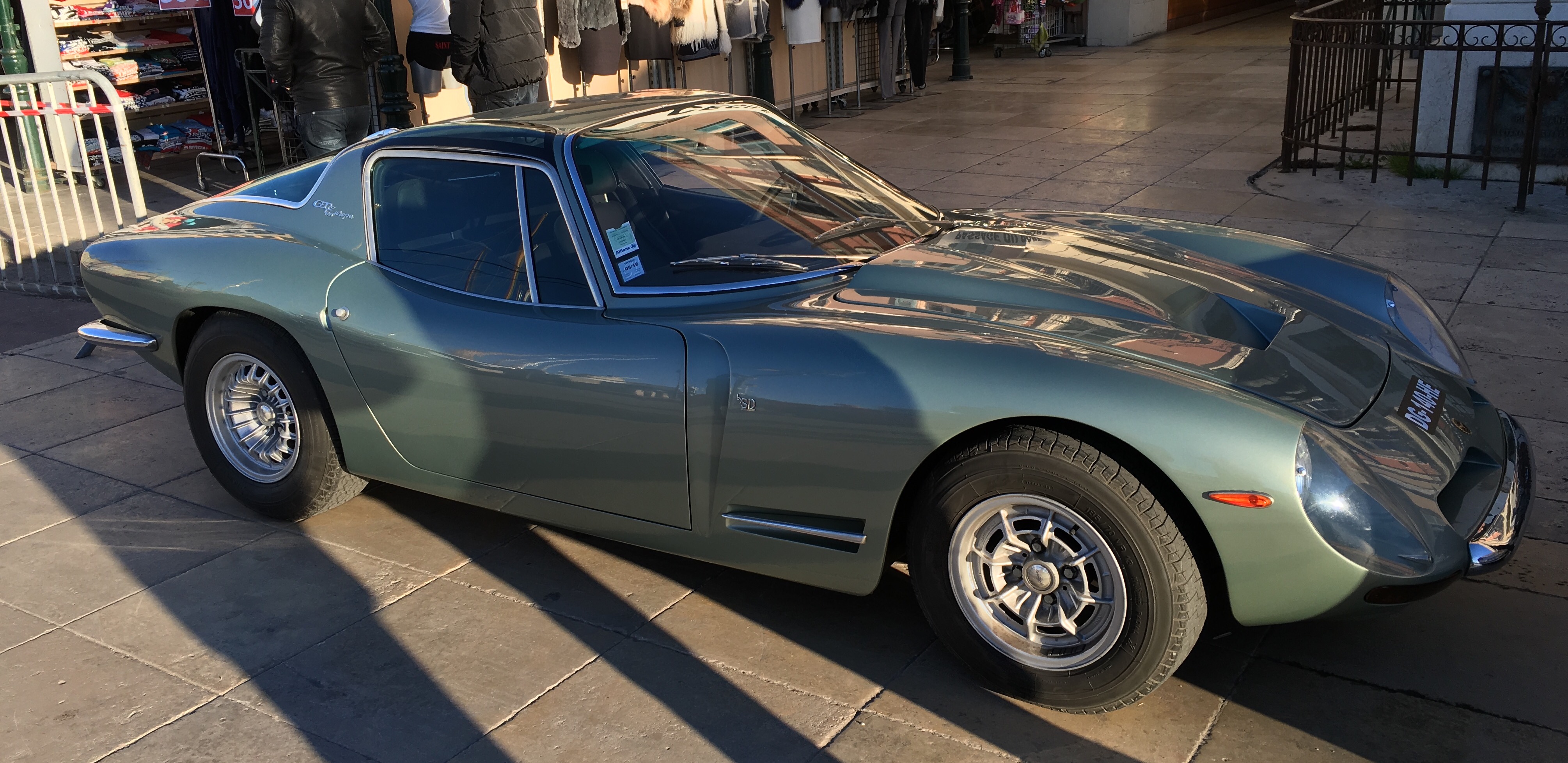

Celle la elle te plait ou pas du tout?
Bizarrini ?
F355QV70
il y a 5 minutes, Oliv a dit :
En photo a st trop cet aprem :)
Ok mais ça dit être une Bizarrini ?   Tu as vu la Marque ?
Assez rare d'en voir ;)
il y a 8 minutes, F355QV70 a dit :
Oui bizarinni, ou tres belle replique je ne suis pas assez expert.
F355QV70
il y a 11 minutes, Oliv a dit :
s'en est une ;)
