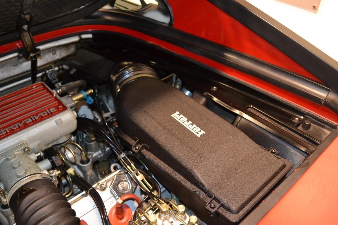

j'ouvre à nouveau  cette discussion car je viens de recevoir le stencil "Ferrari" que j'ai acheté sur Ebay (21,86 euros port compris) pour ce prix là je prends pas de risque. je vous dirai si c'est facile à faire. mais avant je voudrais repeindre ma boite à air avec la peinture d'origine granuleuse quelqu'un a la ref de la peinture?

quelqu'un a t-il trouvé une solution pour faire le marquage sur le filtre a air .

J'ai acheté le pochoir disponible sur Ebay, j'avais tenté de l'appliquer cet hiver, mais il faisait trop froid dans mon atelier pour que le résultat soit correcte. Je réessayerai cet été.
Le pochoir arrive en deux parties (pour pouvoir faire l'intérieur des lettres), la première partie avait hyper bien marché, j'avais laissé sécher 24h, mais visiblement ce n'était pas suffisant par ces températures hivernales, la colle en spray que j'avais placé sous le second pochoir (pour que le pochoir accroche mieux et éviter les bavures) avait ruiné la peinture du premier pochoir... bref, j'avais finalement nettoyé toute trace de peinture, en ce moment, ma boîte à air est juste noire...
Mais je ne m'avoue pas vaincu! je vais réessayer, certains ont obtenu des résultats très bons avec cette méthode!

Attention surtout pour les 328, au changement entre l'inscription complète ("Ferrari, UFI, etc...") et l'inscription simplifiée ultérieure (juste "Ferrari", les marquages restants " UFI, etc..." sont sur le côté de la boîte à air si je me souviens bien)

Bonjour @clinel, je voudrais refaire le lettrage de ma boîte à air mais je ne retrouve pas le pochoir sur eBay. Si tu as l’adresse ou un lien ...
pour la bombe, il en faut une peinture particulière?
merci

J'ai l'impression qu'il n'est pas disponible en ce moment, mais il réapparaît souvent sur ebay (US) sous les mots clefs "Stencil Airbox Ferrari 308". En général, il part avec une seule enchère autour de 20$ (hors frais d'envoi).
Personnellement, j'ai utilisé de la peinture blanche haute-température en bombe, mais je ne peux pas encore parler du résultat, vu que la première tentative fut un échec...
Sur les différents retours d'expérience que j'avais vu, tout le monde indiquait qu'il fallait également enduire le verso d'adhésif repositionnable (type 3M, utilisé pour coller les photos dans un album photo par exemple) cela permet de garantir que le pochoir restera bien collé à la boîte à air et évitera ainsi les bavures.
Une solution efficace sinon est de laisser faire un pro, un peintre aérographiste (ou peintre à l'aérographe) devrait être capable de le faire rapidement et efficacement et j'imagine pour pas cher si le pochoir lui est fourni... c'est peut-être l'option pour laquelle je vais opter personnellement.
