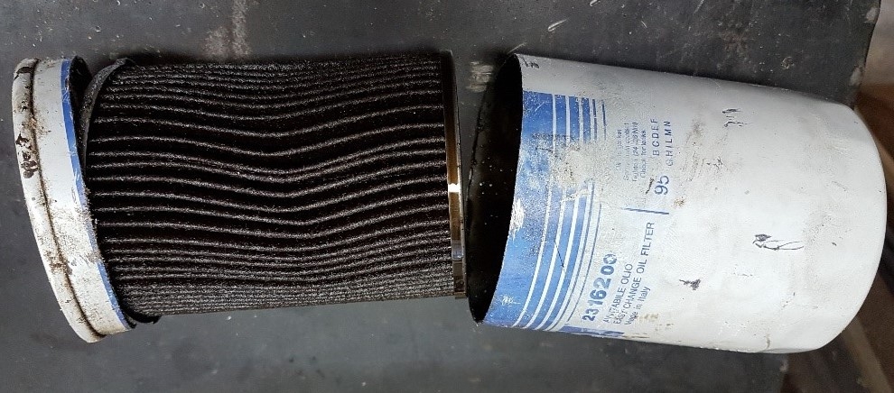

Bonjour,
Voici la photo de l'ancien filtre UFI de ma belle (un filtre âgé de 25 ans). Je l'avais découpé pour vérifier l'absence de corps solides dans ses entrailles. RAS, ouf !!
En règle générale, les filtres à huile possèdent un clapet qui s'ouvre lorsque les alvéoles du filtre papier sont pleines.
Ce filtre UFI possède également un tube en interne qui possède deux fonctions : la première qui permet d'éviter de vider le contenu du filtre lorsque le moteur est à l'arrêt et une seconde pour faciliter la maintenance en évitant de répandre le contenu du filtre sur le moteur lors de son remplacement 😃.
Je ne peux plus réaliser de photos de se tube car le filtre est depuis parti à la décharge.
