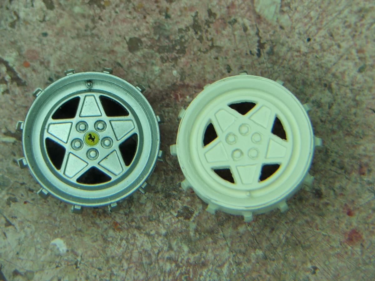

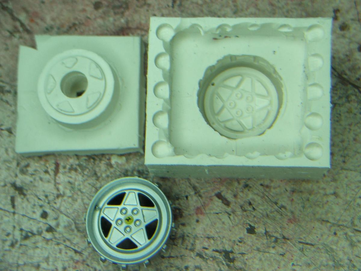

donc, le problème sur cette 328 GTB est la reproduction des roues "série 1" (concaves au lieu de bombées).
j'ai eu beau chercher dans le commerce, elles restent introuvables. le seule solution: les faire moi même.
heureusement j'ai sous la main une 308 qui à ces fameuse roues concaves mais pas le bon dessin  :( . va falloir modifier mais sans abîmer j'en ai encore besoin.

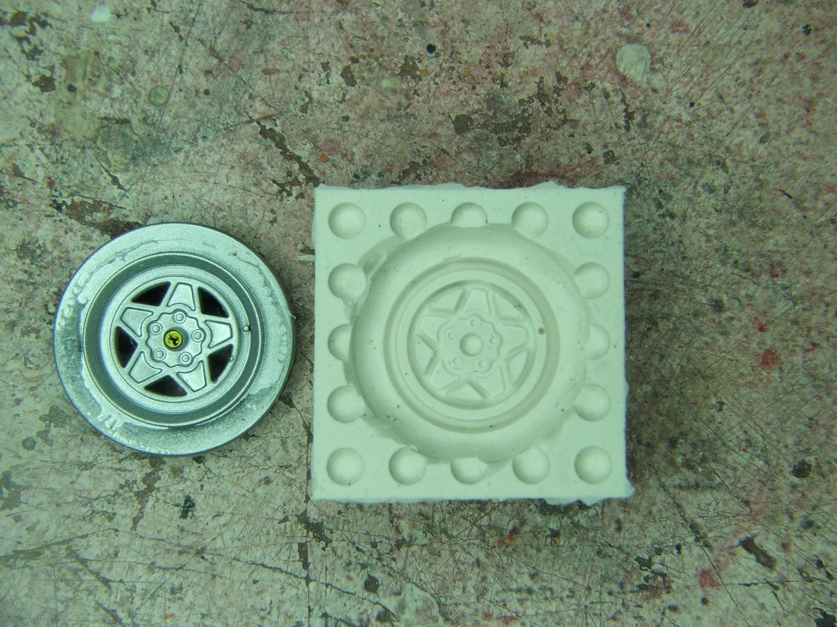

je dois donc réaliser un moulage qui me permettra de faire des copies que je pourrais retoucher
post-7107-0-19797900-1421779482_thumb.jp

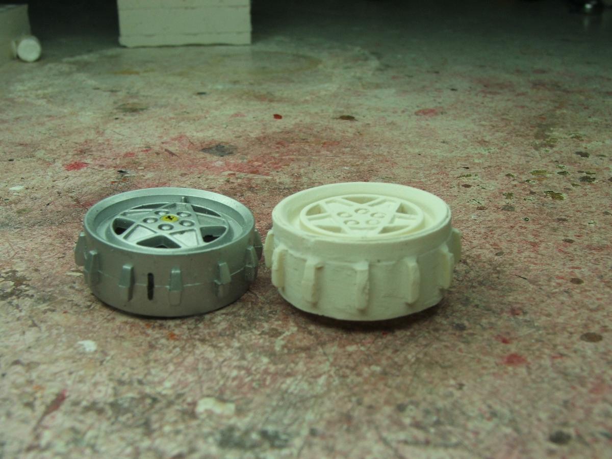

un peu de mastic par ici et un p'tit coup de fraiseuse par là et ça donne ça
post-7107-0-50349900-1421779573_thumb.jp
mais je n'ai que le voile.

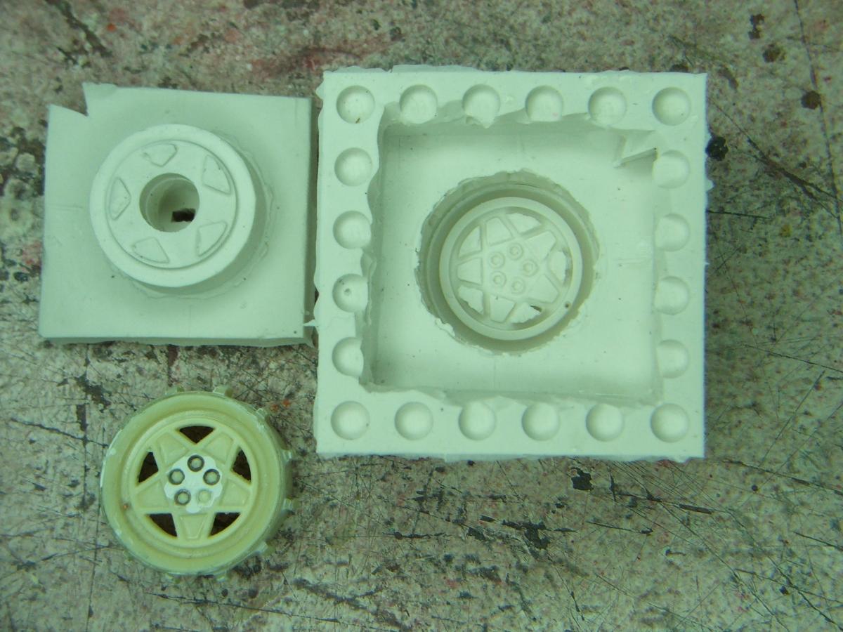

donc moulage de la roue de 328 pour faire une copie et récupérer la jante
post-7107-0-95290400-1421779591_thumb.jp

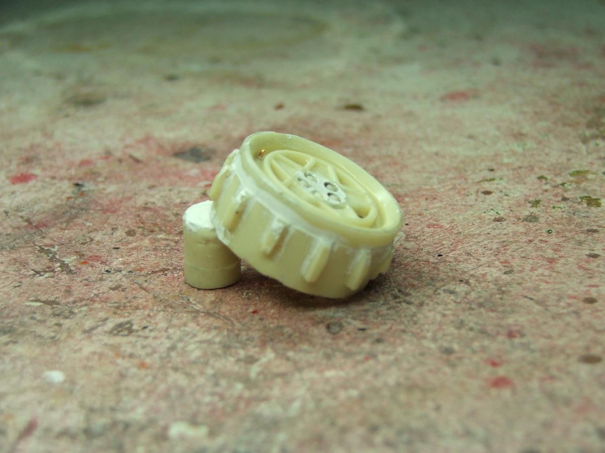

puis assemblage du prototype
post-7107-0-91010800-1421779605_thumb.jp

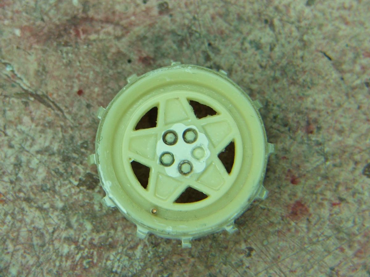

et moulage pour pouvoir "produire" en série
post-7107-0-70131200-1421779615_thumb.jp
et voilà le résultat
post-7107-0-56249100-1421779625_thumb.jp
post-7107-0-80016800-1421779634_thumb.jp
reste la peinture, le décal du moyen et le tour sera joué  ;)
