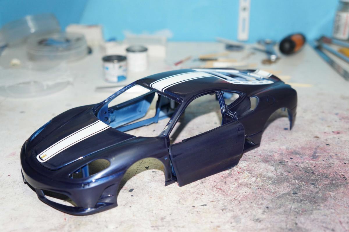

bon OneDay, une scud bleu matt, ça te dis rien, parce que moi ça m'arrangerai   :P
post-7107-0-73124700-1434394291_thumb.jp
Cavalino_59
le plus gros de la carrosserie est terminé Ouuufffff. reste les détails
photo_480286_11595203_2015062145378511.j
ça brille  :wub:  :wub:
