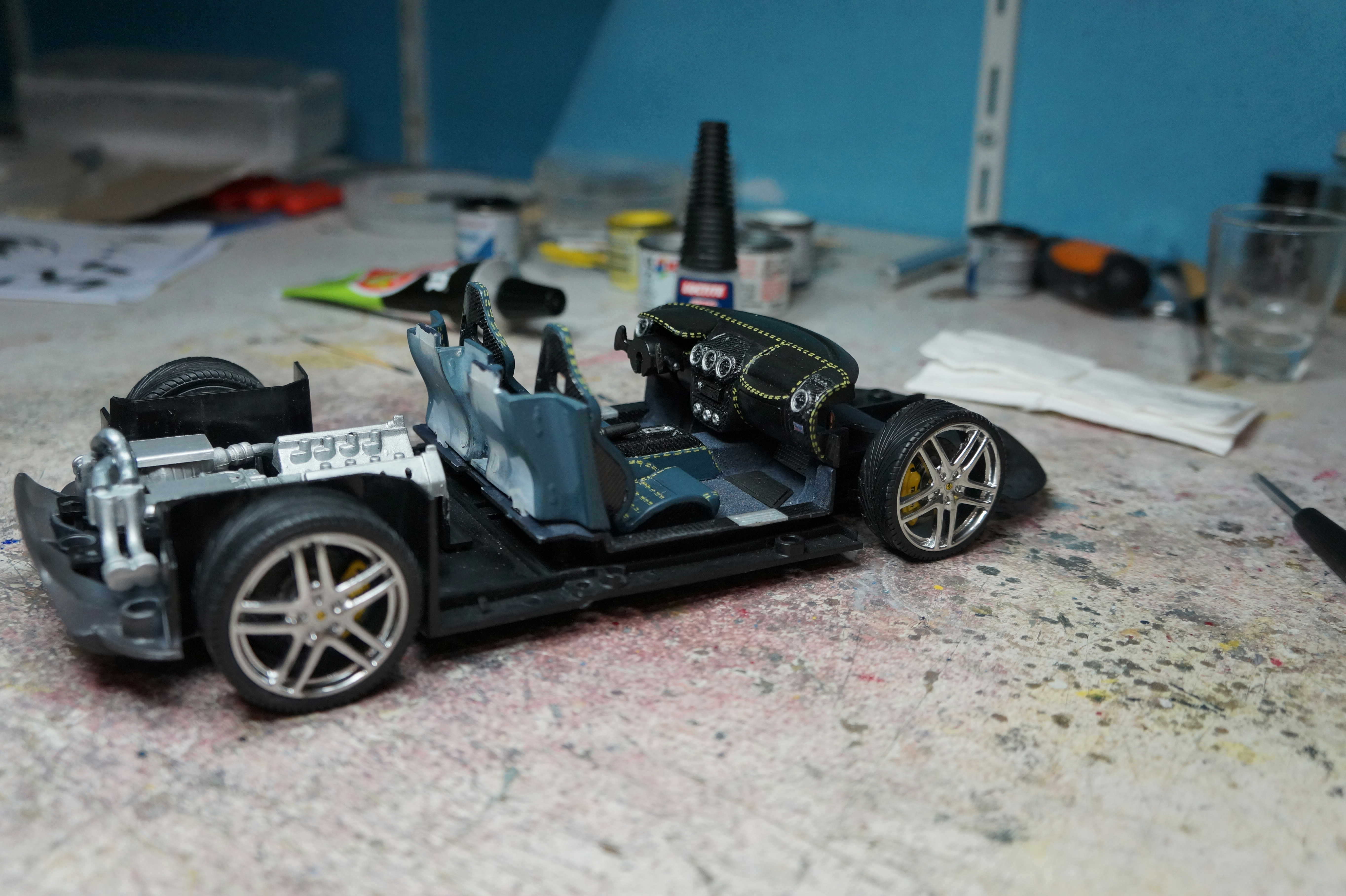

Il y a 19 heures, Cavalino_59 a dit :
ça se remonte ;)
Je comprends mieux pourquoi le propriétaire de cette belle auto ne pense qu'à doubler tout le monde................avec toutes ces lignes pointillées, c'est normal :lol:;)

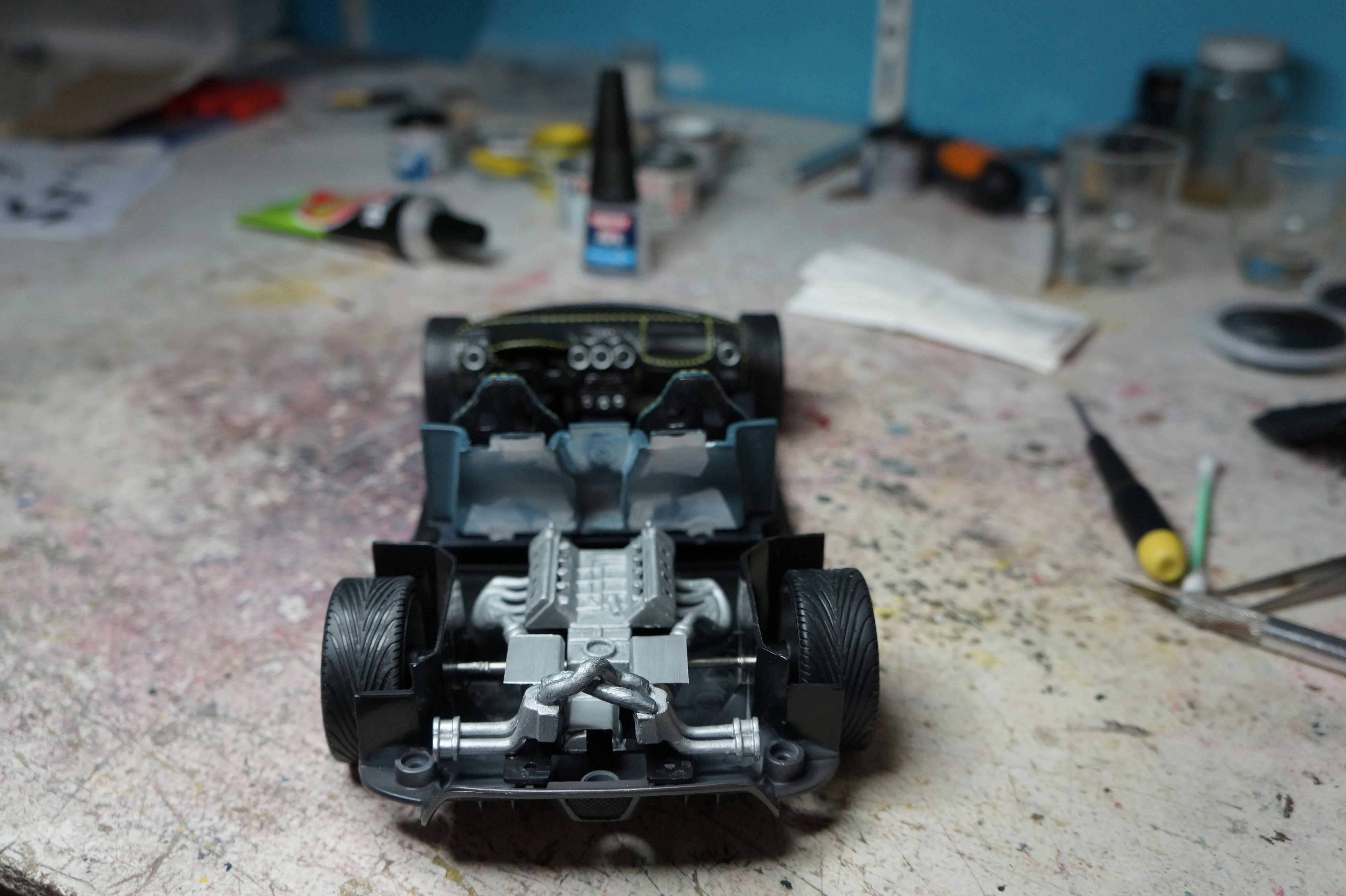

Cavalino_59
et voici la 215 de nouveau sur ses roues :)
et une petite modif de l'échappement au passage ;)

Sans vouloir être exigeant mais il me semble que les pneus sont dans le mauvais sens;)
Plus 1

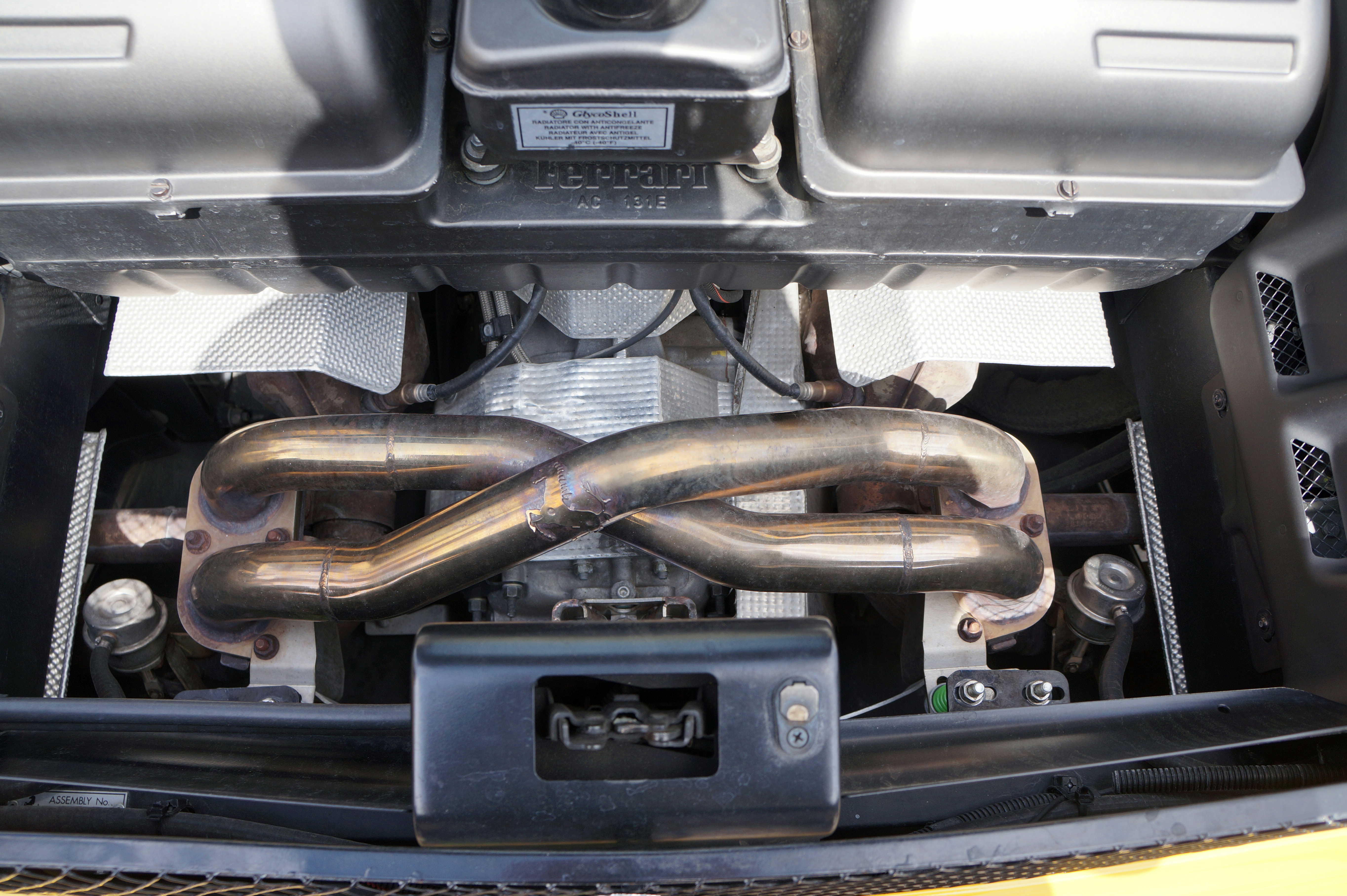

Loic il a un tube en X orbisound Vincent si je comprends bien ta modif :D

pour les pneus, je me suis basé sur un modèle dans ma vitrine, donc HW les a monté à l'envers, je vais vite corriger ça ;)
pour l'échappement, voici l'original

Oui c'est bien ça

Hello,
Je me permet d'intervenir sur ces photos, car, à moins que cela soit une demande express du commanditaire, les coutures au pinceau, sont vraiment trop hors échelle, ce n'est pas réaliste et amha ça dévalorise le travail effectué par ailleurs.:unsure:
La seule solution dans ce genre de situation, est des decals sur mesure à l’échelle ou faire l'impasse.
Encore une fois, je ne dis pas ça pour diminuer le travail réalisé, qui est de grande qualité, mais comme j'ai initié il y a quelques années la mise en relation entre monteurs et proprio, je connais un peu le sujet et je pense qu'on peut faire mieux. -_-

contrairement à la 430 spider d'Exode, où les coutures étaient faite au pinceau, pour celle ci j'ai un peu amélioré la technique, j'utilise un rotring avec une plume de 0,2mm
je suis d'accord que ce n'est pas vraiment à l'échelle mais j'ai rien trouvé de mieux pour le moment
même la solution du décal ne donne pas de bons résultats. il faut déjà réussir à l'imprimer (on parle de quelques centièmes) et ensuite le poser :wacko:
je rappel juste que je ne suis pas monteur pro, juste un passionné qui "travaille" avec les moyens du bord pour fournir à d'autres passionnés la possibilité d'avoir une miniature la plus ressemblante possible à coût très raisonnable :)
mais si tu as une bonne technique, je suis preneur ;)

Je répète que je ne juge pas ton travail qui est de très bon niveau, mais on peut toujours s'améliorer ;)
Pour les decals, as tu essayé ceux qui existent dejà ? genre ce type là : http://www.hiroboy.com/Dotted_Line_Decals_in_various_colours--product--7757.html
ceux là : https://www.hlj.com/product/HYDHD04-0040/Aut
ou ceux là : https://www.hlj.com/product/USC2012/Sup
Avec un peu de microsol, ca se pose facile et ca suit toutes les formes...un coup de vernis mat ou satin par dessus et zou ;)

ces décal ont l'air bien mais je pense pas plus fin que 0.2mm.
en plus il n'y a q'une ligne, hors les coutures sont double, donc en poser 2 côte à côte à quelques dixième, c'est chaud
et y a pas de jaune :D
