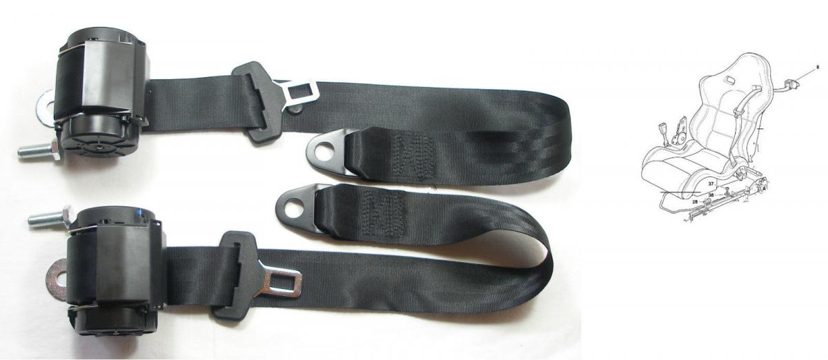

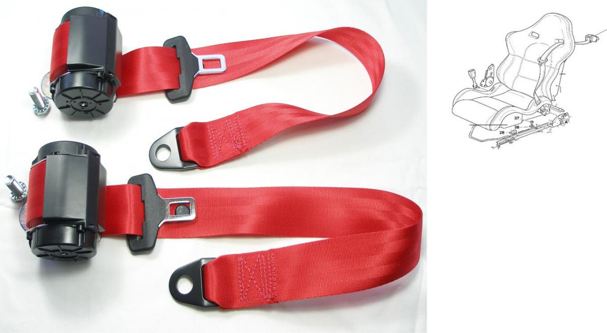

Ga68 278 Signaler ce message Posté(e) le 5 juin 2014 Demain je test le SP98 je change de sujet quelle ceinture de securitées choisiriez vous, pour votre 348 (interrieur tous Noir) Citer Partager ce message Lien à poster Partager sur d’autres sites

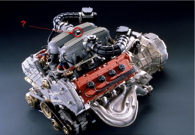

Ga68 278 Signaler ce message Posté(e) le 29 juillet 2014 Hello,que trouve t'on ou doit t'on ou ne doit on pas trouver sous ce bouchon ? Citer Partager ce message Lien à poster Partager sur d’autres sites

David 84 3 533 Signaler ce message Posté(e) le 28 octobre 2014 Hello,que trouve t'on ou doit t'on ou ne doit on pas trouver sous ce bouchon ?C'est l'axe d'un papillon qui se situe entre les "poumons" des bancs 1-4 et 5-8.A certains régimes, ce papillon s'ouvre pour favoriser les phénomènes de résonance, à d'autres régimes il se ferme. La commande du papillon se fait "par en dessous" ! Citer Ferrari 348tb #93317 , Ferrari 328 GTS #77637Notre histoire - 348 en photo - Essai longue durée sur Ferrarista par Franck Partager ce message Lien à poster Partager sur d’autres sites
