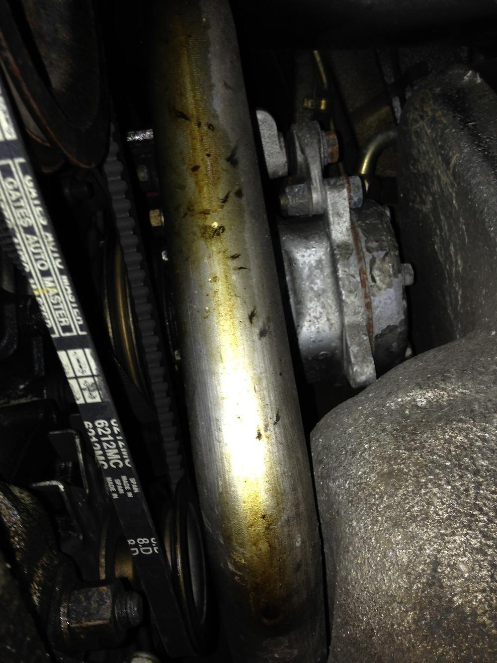

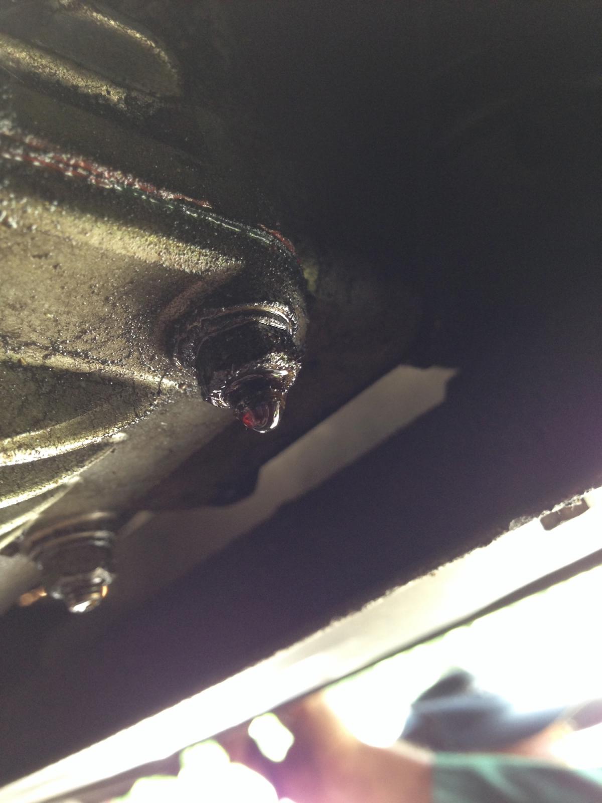

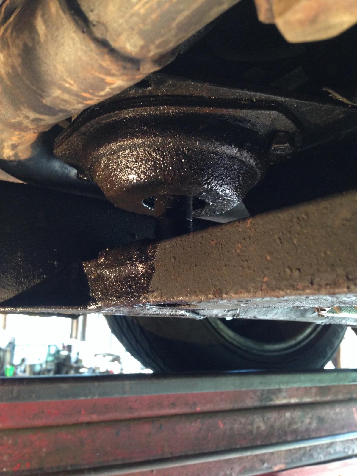

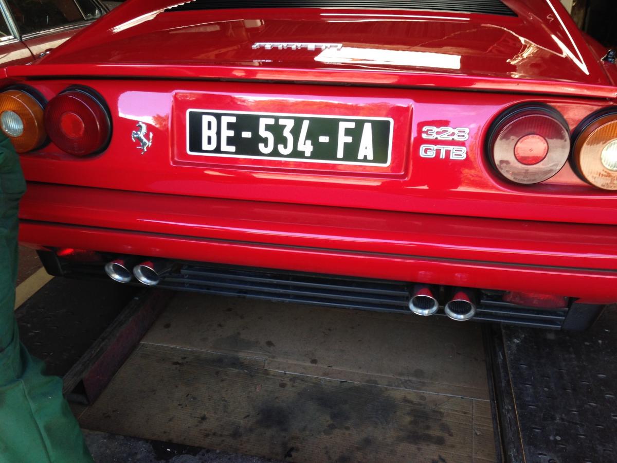

roadking 284 Signaler ce message Posté(e) le 15 juin 2014 Vendredi je devais partir avec la 328 pour un périple avec des potes mais en arrivant je vois quelques gouttes d'huile sur le carton que j'ai laissé dessous…je lève l'auto et là je me dis que les gouttes qui coulent sur le collecteur par 28° c'est une idée moyenne c'est vraiment gras ! et ça goutte !!! Bref un peu tristounet je décide de partir avec le spider…après tout un cabrio c'est fait pour ça et au moins je sais avec quoi je pars ! 1200 km pleine balle…elle marche du feu de dieu ! Rentré ce midi, je file chez mon garagiste pour installer le Tubi Rhaaa lovely, ça fait un vrai son de Ferrari, c'est magique On en a profité pour tout assécher histoire d'identifier d'où vient tout ce bordel !ça fera peut être gagner du temps à Fiorano ! La suite le we prochain Citer Partager ce message Lien à poster Partager sur d’autres sites
TripleBlack® 569 Signaler ce message Posté(e) le 17 juin 2014 Je trouve étrange que cela coule suivant le carter et également suivant la durite d'eau. Il doit y avoir projection... Après avoir asséché, tu as pu repérer en rentrant d'ou cela venait il ?Pour que cela goutte, c'est que la fuite n'est pas à négliger. Surtout regarde en arrivant quand tu coupes le moteur c'est là que l'huile est la plus chaude, en pression mais plus en mouvement... Citer Partager ce message Lien à poster Partager sur d’autres sites
roadking 284 Signaler ce message Posté(e) le 17 juin 2014 j'ai tout assécher dimanche, j'y verrai plus clair (façon de parler dans le cas présent ) le we prochain ! Citer Partager ce message Lien à poster Partager sur d’autres sites
roadking 284 Signaler ce message Posté(e) le 22 juin 2014 Bah non, finalement j'y vois pas plus clair ;( Ca n'a pas l'air d'être le joint de culasse, ça doit venir de plus haut mais je n'arrive pas à isoler le point de départ ! Fiorano nous dira ça Ce matin, j'ai fait un petit run et je peux dire qu'il y a un avant et un après le tubi !!!! ça apporte de la magie à l'auto ! le son est vraiment extraordinaire !!! S'il y en a qui hésite, bah faut pas Citer Partager ce message Lien à poster Partager sur d’autres sites

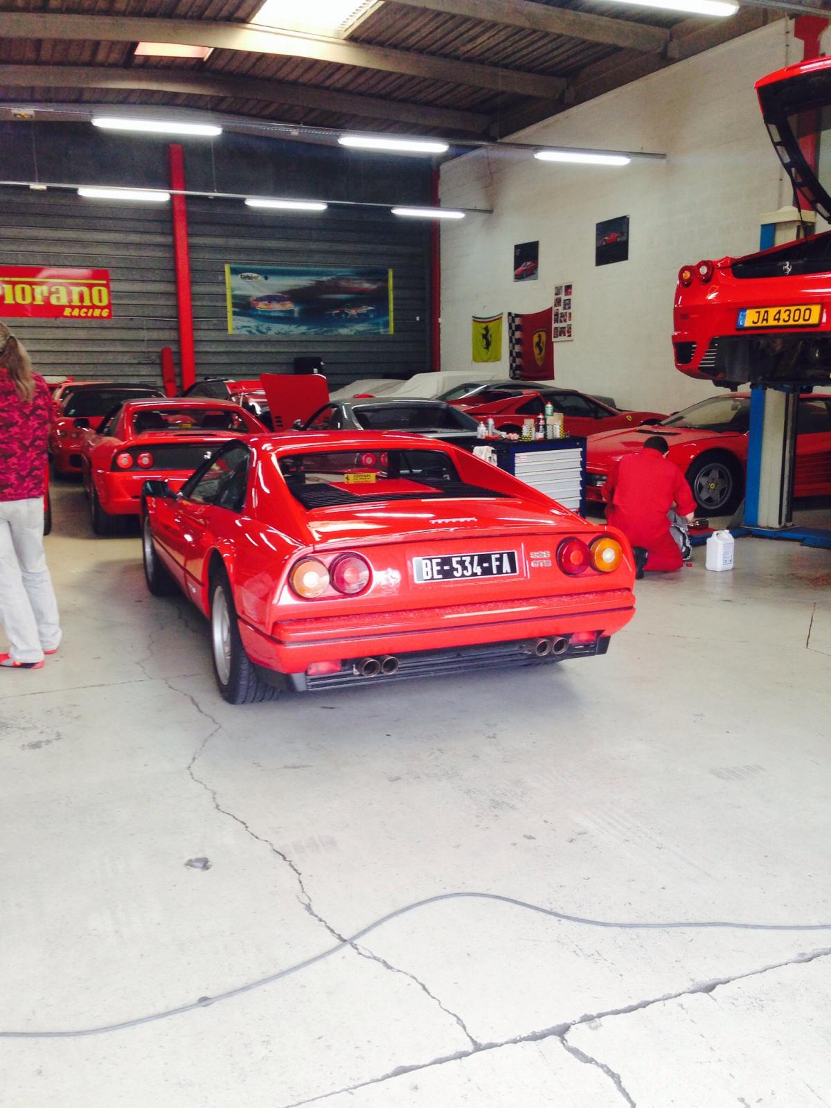

roadking 284 Signaler ce message Posté(e) le 7 juillet 2014 La voilà dans de bonnes mains...plus qu'à attendre ! Citer Partager ce message Lien à poster Partager sur d’autres sites
yvanduplaisir 25 Signaler ce message Posté(e) le 7 juillet 2014 Elle est obligatoirement dans de bonnes mains.toute l'équipe est aux petits soins pour nos bolides.ils ont démarré ta voiture pour la déplacer et j'ai pu entendre la musique de ton échappement.génial .ont recupera peut être nos autos ensemble. Bonne soirée a toi ...et a tous.Yvan Citer Partager ce message Lien à poster Partager sur d’autres sites
yvanduplaisir 25 Signaler ce message Posté(e) le 7 juillet 2014 Jai oublié de te dire que ta Voiture est vraiment tres tres belle.fin yvan Citer Partager ce message Lien à poster Partager sur d’autres sites
roadking 284 Signaler ce message Posté(e) le 7 juillet 2014 Merci Yvan, c'était un plaisir de faire ta connaissance et ton auto est vraiment neuve ! Quant au bruit du V12, c'est sûr je vais craquer Citer Partager ce message Lien à poster Partager sur d’autres sites
kitcar 1 821 Signaler ce message Posté(e) le 10 juillet 2014 beau garage je craques Citer Partager ce message Lien à poster Partager sur d’autres sites

roadking 284 Signaler ce message Posté(e) le 19 juillet 2014 Bon ben verdict de Fiorano : fuite joint spy et fuite des joints de cache arrière ! bref étanchéité à faire Du coup distrib dans la foulée ! après je suis peinard ! Pour eux, ça n'a rien à voir avec le changement de rythme...et 2 fuites à 2 endroits différents, c'est, comment dire ?, pour le moins pas de bol... c'était pas ce qui était prévu mais c'est la vie... Je la récupère cette semaine et je vais enfin pouvoir rouler le coeur léger Citer Partager ce message Lien à poster Partager sur d’autres sites
David 84 3 533 Signaler ce message Posté(e) le 19 juillet 2014 De qd datait le dernier rempl des joints spi d'aac et le réglage des jeux de soupapes ?Et qui l'avait fait ?Si c'est très vieux (+ de 10 ans) je dirai q c'est normal.... Si c'est récent, était-ce un vrai pro qui c'était chargé de cette opération simple.... Mais délicate ! Citer Ferrari 348tb #93317 , Ferrari 328 GTS #77637Notre histoire - 348 en photo - Essai longue durée sur Ferrarista par Franck Partager ce message Lien à poster Partager sur d’autres sites

roadking 284 Signaler ce message Posté(e) le 20 juillet 2014 De qd datait le dernier rempl des joints spi d'aac et le réglage des jeux de soupapes ?Et qui l'avait fait ?Si c'est très vieux (+ de 10 ans) je dirai q c'est normal.... Si c'est récent, était-ce un vrai pro qui c'était chargé de cette opération simple.... Mais délicate ! Salut David, pour répondre à ta question j'ai épluché les factures...ce que je n'avais jamais fait !!! Et j'ai fait une découverte intéressante La distrib et l'étanchéité ont été fait en janvier 2009 chez Dino Sport. Or en octobre 2009, le ct indiquait un "défaut d'étanchéité" ! Bizarre au bout de 9 mois !Le plus étrange c'est qu'au ct d'après en novembre 2010, le défaut n'apparait plus ! alors que je n'ai aucune facture attestant que le problème a été réglé par un pro...soit elle me manque soit ça été fait en do it yourself...soit...Et le défaut n'apparait plus sur aucun ct de 2010 à 2014 !!!Et le dernier effectué pour la vente est vierge. Et pas de bol le défaut réapparait quand je récupère la voiture ! Bref tout ça restera un des mystères de l'automobile... L'essentiel c'est de la récupérer remise à niveau @yvan, c'est sûr c'est l'essentiel j'imagine que tu dois récupérer la tienne ces jours ci aussi Citer Partager ce message Lien à poster Partager sur d’autres sites
David 84 3 533 Signaler ce message Posté(e) le 20 juillet 2014 Le souci n'est pas de savoir quand le défaut d'étancheité a été vu mais la date ou ces couvercles ont été enlevé pour faire les joints spi d'aac et surtout régler le jeux des soupapes. Cela doit être fait tous les 20-30000km. Il est donc indispensable de savoir de quand ça date pour pouvoir le refaire en temps utile. Si tu ne sais pas de quand ça date, Fiorano aurait du le faire... et comme on ouvre, on fait l'étanchéité en refermant !!!!! En fait, ça se fait systématiquement lorsque tu fait la courroie/galet sauf si tu as fait moins de 10.000km et que tu changes la courroies car elle a plus de 6 ans ! Citer Ferrari 348tb #93317 , Ferrari 328 GTS #77637Notre histoire - 348 en photo - Essai longue durée sur Ferrarista par Franck Partager ce message Lien à poster Partager sur d’autres sites
