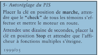

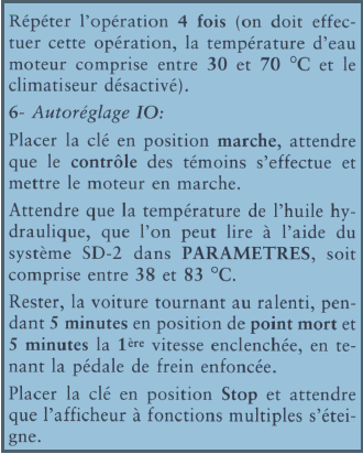

houston
attention les gars il y a des choses a ne pas confondre:
autoreglage du PIS: mettre la clé en position marche, attendre le check, et puis mettre le moteur en route
attendre 10 secondes
placer la clé en position stop, et attendre que tous les voyants s'eteignent
répéter cela 4 fois
aureglage du IO: mettre la clé en position marche, attendre le check, et puis mettre le moteur en route
essayer d'etre a une température d'huile soit entre 40, et 80degres
rester au point mort pendant 5minutes
puis meme chose en premiere pendant 5mintes pédale de frein enfoncée
procédure d'autoapprentissage enclenchement et selection:
enlever frein a main
se mettre au point mort moteur tournant
brancher le PS2 (là on a besoin de ferrari) et activer la fonction diagnostic actif
le systeme fera lui meme le apssage des vitesses!
voilà maintenant on ne melange plus rien, et on aura plus besoin d'aller chez FF pour cela sauf pour l'autoapprentissage
vous pouvez envoyer vos reglement, j'accepte tout ;)

Tu tiens tout ça d'où?
Je voulais passer chez Donati pour faire régler le PIS, donc plus besoin?

du workshop modena, non plus besoin
f360cs
Le workshop, c'est quoi ça ? :D
Qqun pourrait confirmer le bien fondé de cette manip qui nous éviterait un passage au garage ? ça me paraît un peu simpliste.. Qu 'en pense Eric355??
pour confirmation . ;)
PS : pour ceux que cela intéresse , vous pouvez trouver le WSM (WorkShopManual) sur ce site . ;)

Merci Bernard, mais qu'est ce que l'IO ?
Comment peut on rester 5 min 1ere vitesse engagée /pied sur le frein, puisque le rapport se désengage seul au bout de qq temps sans action sur l'accélérateur?
