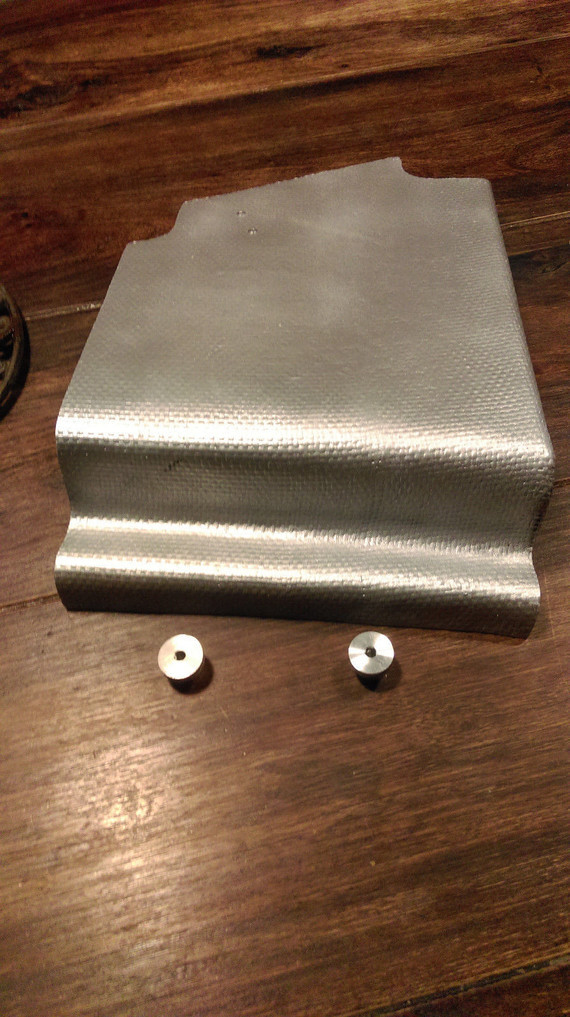

Glyde 1 813 Signaler ce message Posté(e) le 2 février 2018 (modifié) Et bien avec toute cette pluie incessante il ne m'est pas possible de sortir la belle. Du coup ce topic est en sommeil comme la diva, bien que je la démarre de temps en temps mais malheureusement je n'en profite pas en ce moment, vivement que la pluie s'arrête, que les routes soient sèches et propres pour dégourdir un peu les gommes de l'auto... Du coup j'ai profité de l'excellente re-fabrication proposée par "Ahvlanico" du cache batterie pour nos 348 du moins celles qui comme les premières générations possèdent leur batterie toujours installée à l'arrière, (c'est bien plus commode pour intervenir dessus d'ailleurs..), ce qui fait que le compartiment moteur retrouve petit à petit un air de sortie d'usine. Modifié le 2 février 2018 par Glyde Citer Il faut toujours croire en ses rêves...Ma présentation : http://www.ferrarista.fr/forum-ferrari/index.php/topic/6355-passion-rouge-depuis-toujours/ Partager ce message Lien à poster Partager sur d’autres sites
Trois cinquante cinq 3 407 Signaler ce message Posté(e) le 3 février 2018 Pics § Citer Partager ce message Lien à poster Partager sur d’autres sites

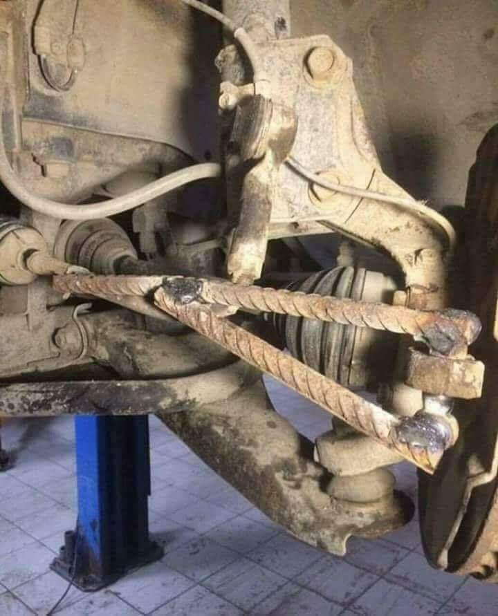

Glyde 1 813 Signaler ce message Posté(e) le 16 février 2018 J'ai refait la géométrie du train avant...... Pourquoi faire compliqué quand c'est si simple! Citer Il faut toujours croire en ses rêves...Ma présentation : http://www.ferrarista.fr/forum-ferrari/index.php/topic/6355-passion-rouge-depuis-toujours/ Partager ce message Lien à poster Partager sur d’autres sites
Trois cinquante cinq 3 407 Signaler ce message Posté(e) le 16 février 2018 Citer Partager ce message Lien à poster Partager sur d’autres sites
dragon1964 7 173 Signaler ce message Posté(e) le 16 février 2018 C'est vrai, on s'emmerde parfois pour rien Citer ma Jag type E Peugeot 905 Spider histoire et mon histoire Mes vidéos Partager ce message Lien à poster Partager sur d’autres sites
JP75 815 Signaler ce message Posté(e) le 16 février 2018 Le fer à béton c'est du costaud Citer Partager ce message Lien à poster Partager sur d’autres sites
Bib 309 Signaler ce message Posté(e) le 16 février 2018 Il y a 7 heures, JP75 a dit : Le fer à béton c'est du costaud C’est une 348 fabriquée par des Portugais Citer Partager ce message Lien à poster Partager sur d’autres sites
Trois cinquante cinq 3 407 Signaler ce message Posté(e) le 17 février 2018 Il y a 11 heures, Bib a dit : C’est une 348 fabriquée par des Portugais Citer Partager ce message Lien à poster Partager sur d’autres sites

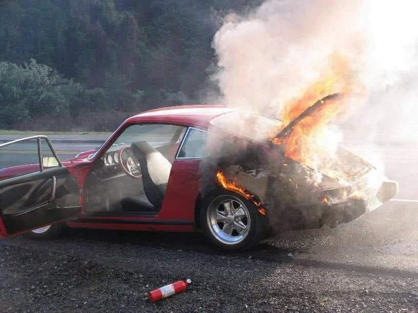

Glyde 1 813 Signaler ce message Posté(e) le 17 février 2018 Blague à part voilà ce que je redoute entre autre lors des sorties : Il n'y a malheureusement pas grand chose à faire pour lutter.. Citer Il faut toujours croire en ses rêves...Ma présentation : http://www.ferrarista.fr/forum-ferrari/index.php/topic/6355-passion-rouge-depuis-toujours/ Partager ce message Lien à poster Partager sur d’autres sites
33manu 4 056 Signaler ce message Posté(e) le 17 février 2018 il y a 28 minutes, Glyde a dit : Blague à part voilà ce que je redoute entre autre lors des sorties : Il n'y a malheureusement pas grand chose à faire pour lutter.. Bien sûr qu'il y a des choses à faire, j'avais même ouvert un post sur le sujet : J'ai sauvé une F40 avec mon extincteur 2 kg lors d'une sortie @+ Citer Partager ce message Lien à poster Partager sur d’autres sites
Glyde 1 813 Signaler ce message Posté(e) le 17 février 2018 Bien sur qu'il y a beaucoup à faire en prévention, ce que je voulais dire c'est qu'une fois que le feu est parti dans le compartiment moteur c'est extrêmement difficile à maîtriser voilà tout, surtout si c'est un feu alimenté par des fluides. J'ai arrêté un début d'incendie électrique dans une de mes autos, la chaleur du turbo avait fait fondre l'alimentation du démarreur, résultat le câble d'alimentation s'est soudé sur une partie du châssis mais ensuite le faisceau électrique, du moteur a commencé à griller au fur et à mesure. J'ai toujours un extincteur avec moi, c'est ce qui m'a sauvé ce jour là mais cela n'aurait pas arrêté un feu si l'huile chaude ou l'essence l'avait alimenté... Citer Il faut toujours croire en ses rêves...Ma présentation : http://www.ferrarista.fr/forum-ferrari/index.php/topic/6355-passion-rouge-depuis-toujours/ Partager ce message Lien à poster Partager sur d’autres sites

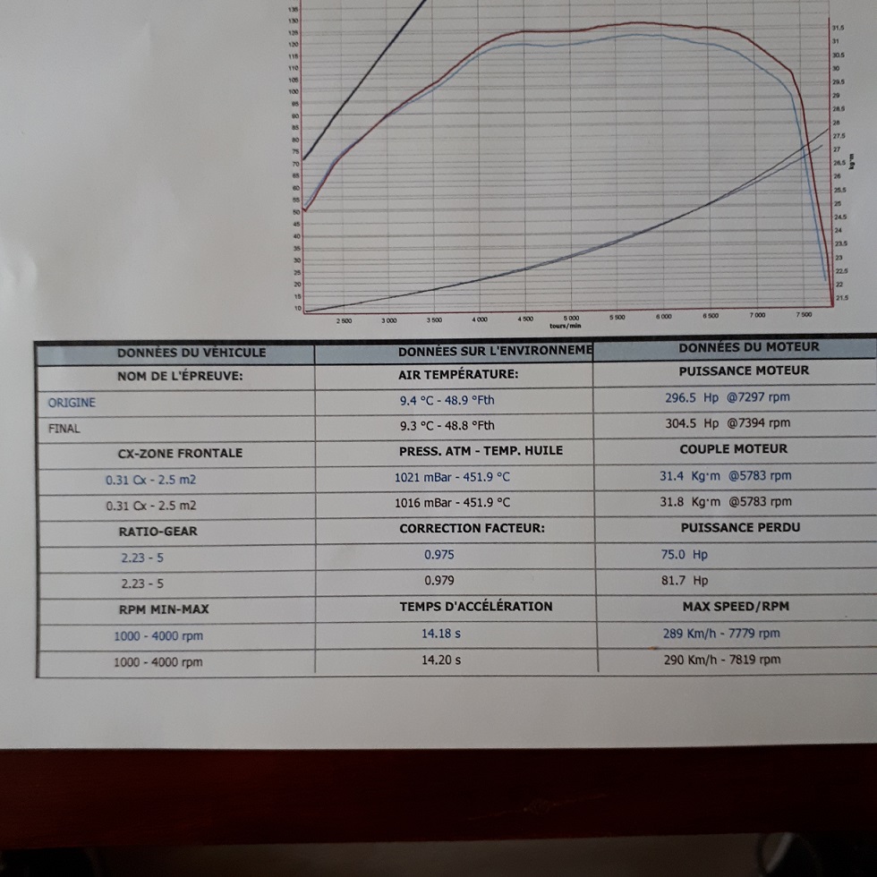

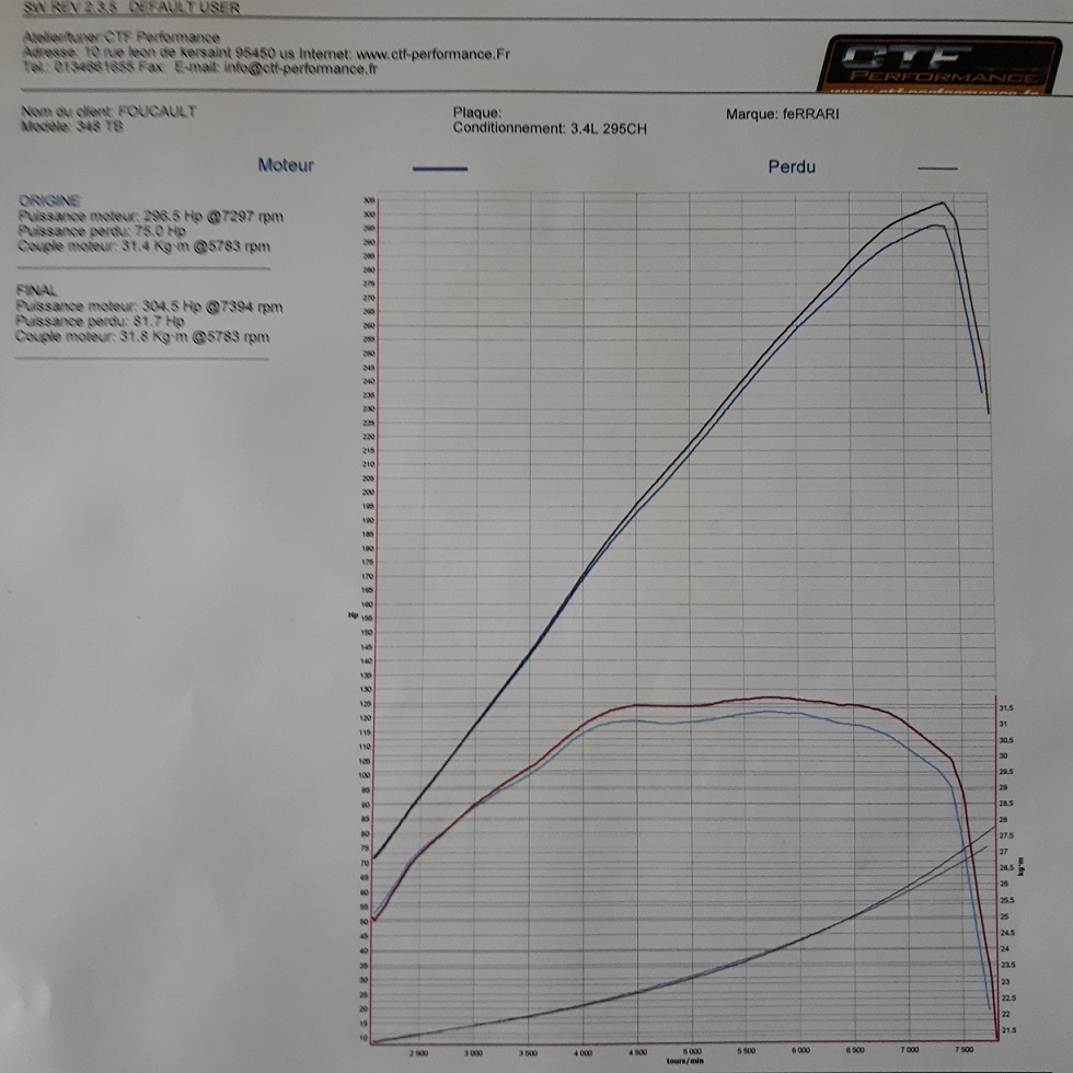

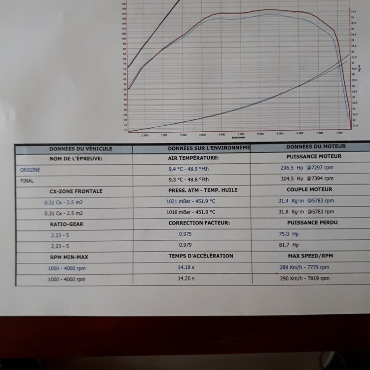

Glyde 1 813 Signaler ce message Posté(e) le 26 mars 2018 Rendez-vous ce jour pour un réglage moteur suite au dernier CT au cours duquel le contrôle CO2 avait révélé beaucoup trop de richesse rendant la mesure impossible. Je sais qu'un moteur fonctionne mieux en étant plus riche, mais il n'en faut pas de trop non plus au risque de créer plus de dégâts que voulus. Donc un réglage moteur était nécessaire, mais avant de régler quoi que ce soit il fallait encore mesurer les données, comprendre pourquoi une richesse si élevée (6.5% en CO2) et éventuellement agir sur les causes, parfois un ralenti trop instable se corrige (même si ce n'est absolument pas la bonne façon) par une richesse un poil plus généreuse..... Le préparateur moteur a qui j'avais déjà confié l'auto pour une géométrie me reprend donc la 348 et effectue quelques mesures sachant qu'il ne se limite pas à relever le CO2 au ralenti mais bel et bien en régime.....donc passage au banc moteur. Le verdict ne tarde pas à être annoncé : -Le CO2 est un peu plus élevé qu'il ne le faut mais rien de catastrophique -Le moteur annonce 296,5 ch à 7297 trs/mn et un couple de 31.4 mkg à 5783 trs/mn Puis on vérifie les débitmètres, nettoyage, contrôle de la syncro des bancs, contrôle de l'ouverture des papillons, réglages aux petits oignons de tous ces paramètres, réglage du ralenti, de la richesse et remesures : -CO2 dans la limite haute du taux normal -304 ch à 7394 trs/mn 31.8 mkg à 5783 trs /mn Bref pour une mamie de 28 ans elle est en pleine possession de ses moyens..... Comme quoi la puissance annoncée est bien présente, ceci dit le technicien m'a également parlé avoir passé une 355 à laquelle il manquait 100 ch .... Citer Il faut toujours croire en ses rêves...Ma présentation : http://www.ferrarista.fr/forum-ferrari/index.php/topic/6355-passion-rouge-depuis-toujours/ Partager ce message Lien à poster Partager sur d’autres sites
tifosi101 10 427 Signaler ce message Posté(e) le 26 mars 2018 (modifié) Tres intéressant merci ce partage ! À la lecture de ton relevé je comprends que ta 348 a sorti au meilleur de sa forme, donc au second essai, une puissance aux roues de 222,8 chevaux (soit 27% de pertes transmission ?!). Ma 360 en a sorti 318,7. Les 100 chevaux d'écart annoncé par Ferrari entre la 348 et la 360 sont donc bien là. Mais bon tout cela n'est que pour spéculation, ce n'était pas sur le même banc à rouleau... Modifié le 26 mars 2018 par tifosi101 Citer Nul homme ne possèdera complètement une Ferrari. Il en sera juste le gardien, pour les générations futures... Partager ce message Lien à poster Partager sur d’autres sites
Glyde 1 813 Signaler ce message Posté(e) le 26 mars 2018 il y a 27 minutes, tifosi101 a dit : Tres intéressant merci ce partage ! À la lecture de ton relevé je comprends que ta 348 a sorti au meilleur de sa forme, donc au second essai, une puissance aux roues de 222,8 chevaux (soit 27% de pertes transmission ?!). Ma 360 en a sorti 318,7. Les 100 chevaux d'écart annoncé par Ferrari entre la 348 et la 360 sont donc bien là. Mais bon tout cela n'est que pour spéculation, ce n'était pas sur le même banc à rouleau... Effectivement la puissance perdue représente 27% de la puissance moteur. Cette perte est calculée sur le banc en mesurant les forces de frictions lors de la décélération par simple inertie, encore faut-il avoir au préalable bien respecté le paramétrage des rouleaux du banc, paramètres vérifiables par le régime moteur.... Bref j'ai eu droit à un cours magistral de calcul de puissance. Le moteur de ma 348 est donc en pleine forme et selon les pros à qui j'ai confié ce réglage, il n'y a pas de miracle, c'est le résultat d'un bon entretien depuis sa sortie puis ensuite d'une utilisation en rapport, c'est à dire sans brusquer la mécanique mais en l'exploitant tout de même. Autrement dit, respect des temps de chauffe, utilisation des bons fluides et utilisation comme il faut. Citer Il faut toujours croire en ses rêves...Ma présentation : http://www.ferrarista.fr/forum-ferrari/index.php/topic/6355-passion-rouge-depuis-toujours/ Partager ce message Lien à poster Partager sur d’autres sites

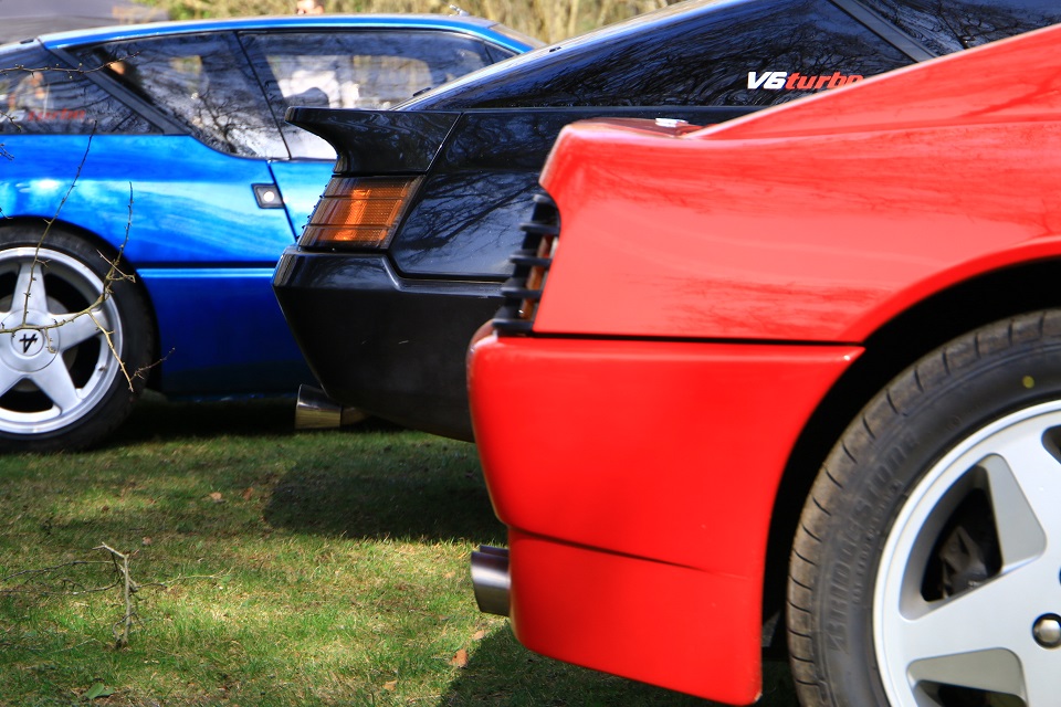

Glyde 1 813 Signaler ce message Posté(e) le 8 avril 2018 1ere sortie de l'année pour ma belle, elle a retrouvée une de ces anciennes compagnes de routes : Citer Il faut toujours croire en ses rêves...Ma présentation : http://www.ferrarista.fr/forum-ferrari/index.php/topic/6355-passion-rouge-depuis-toujours/ Partager ce message Lien à poster Partager sur d’autres sites

kitcar 1 821 Signaler ce message Posté(e) le 3 mai 2018 Le 8/4/2018 à 18:49, Glyde a dit : 1ere sortie de l'année pour ma belle, elle a retrouvée une de ces anciennes compagnes de routes : Comme elles sortent tes sorties d échappement Citer Partager ce message Lien à poster Partager sur d’autres sites
Glyde 1 813 Signaler ce message Posté(e) le 3 mai 2018 Je pense à un effet d'optique du au contraste de couleurs car de visu elles ne dont pas plus proheminentes qu' à l'origine. Citer Il faut toujours croire en ses rêves...Ma présentation : http://www.ferrarista.fr/forum-ferrari/index.php/topic/6355-passion-rouge-depuis-toujours/ Partager ce message Lien à poster Partager sur d’autres sites
