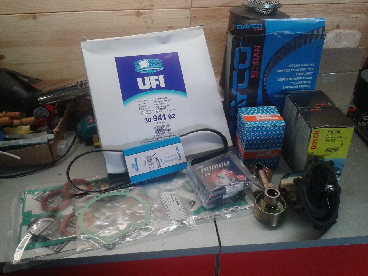

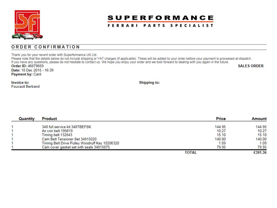

Glyde 1 813 Signaler ce message Posté(e) le 19 décembre 2015 Pour bien terminer 2015 et bien commencer 2016, j'ai commandé quelques pièces : Déjà en possession : A recevoir d'ici 1 semaine : De quoi s'occuper dès le début janvier avec mon mécano perso car début février il part en mission d'assistance au "Laponie Ice Driving " jusqu'à fin mars. Ensuite ce sera la saison en "Laméra Cup" et surement une préparation en vue du Mans Classic sur une Lotus XI, donc l'intervention sur la diva doit être réalisée en janvier. Citer Il faut toujours croire en ses rêves...Ma présentation : http://www.ferrarista.fr/forum-ferrari/index.php/topic/6355-passion-rouge-depuis-toujours/ Partager ce message Lien à poster Partager sur d’autres sites
Glyde 1 813 Signaler ce message Posté(e) le 23 décembre 2015 Commande reçue ce jour, chouette pleins de pièces à mettre au pied du sapin. Je suis très surpris de la rapidité du service, commande traitée lundi, expédiée dans la foulée et livrée aujourd'hui soit 3 jours ouvrés. Certains sites de vente en ligne français n'arrivent même pas à cela.............. Super SuperPerformance. Citer Il faut toujours croire en ses rêves...Ma présentation : http://www.ferrarista.fr/forum-ferrari/index.php/topic/6355-passion-rouge-depuis-toujours/ Partager ce message Lien à poster Partager sur d’autres sites
Glyde 1 813 Signaler ce message Posté(e) le 24 décembre 2015 Les pièces : Citer Il faut toujours croire en ses rêves...Ma présentation : http://www.ferrarista.fr/forum-ferrari/index.php/topic/6355-passion-rouge-depuis-toujours/ Partager ce message Lien à poster Partager sur d’autres sites

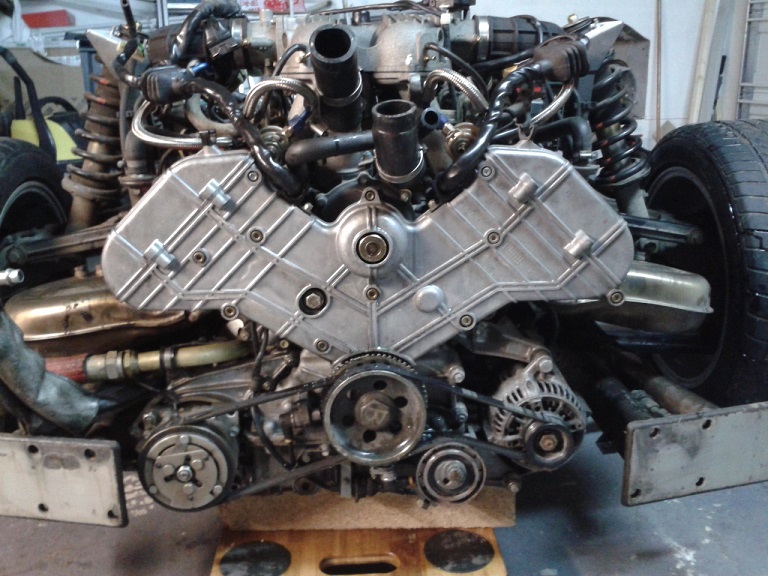

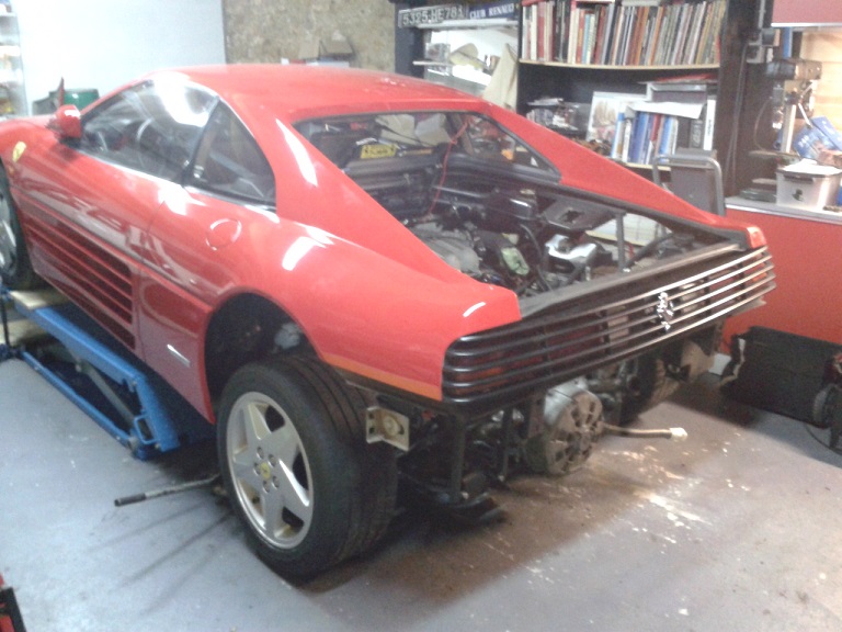

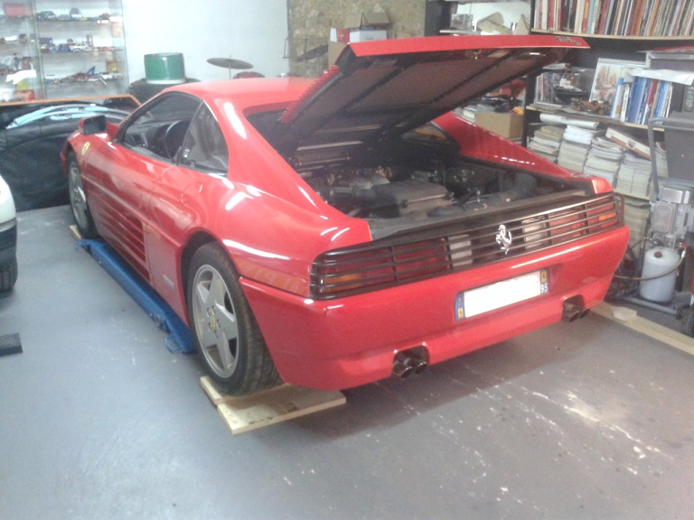

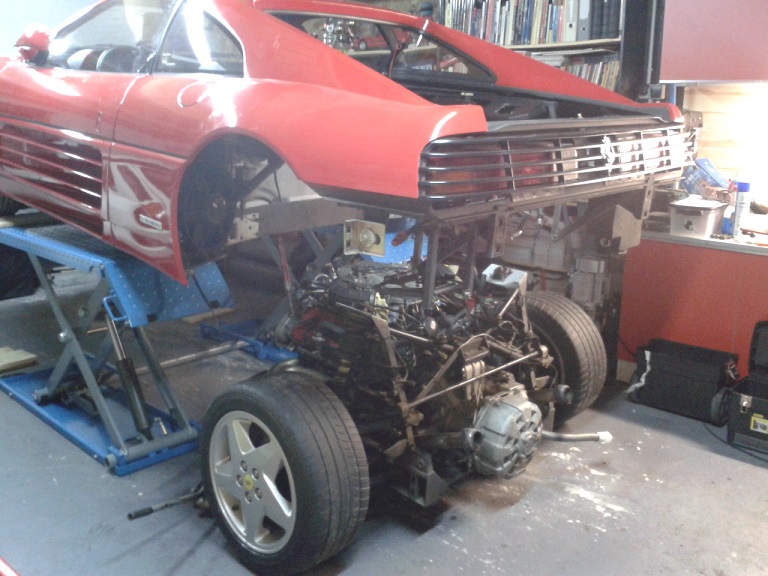

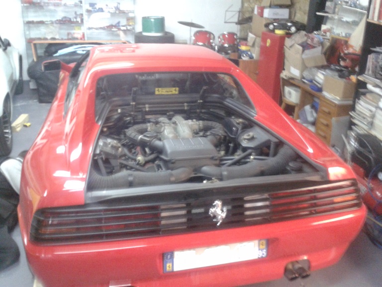

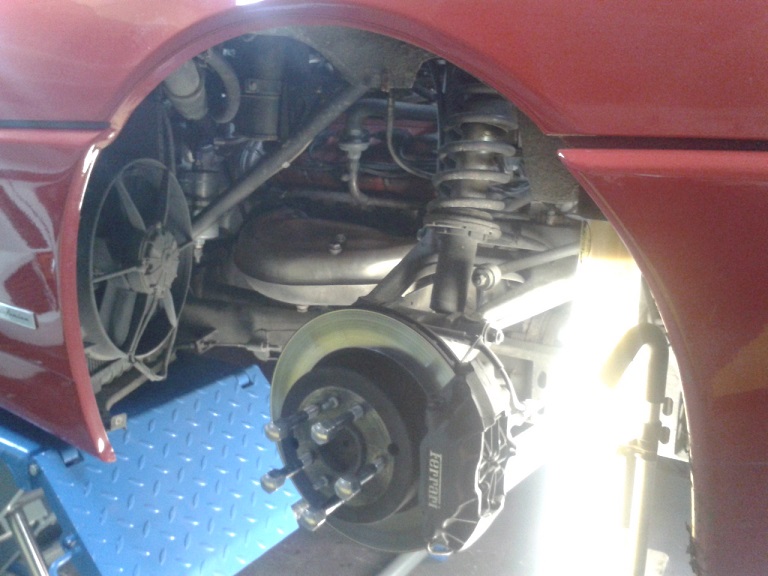

Glyde 1 813 Signaler ce message Posté(e) le 28 décembre 2015 Afin de profiter des cadeaux apportés par "le pére superperf noël", et pour profiter quelques jours de congés, il est décidé d'attaquer la belle et sa révision. Alors ce jour à 15H, installation de la diva sur sa table d'opération, la mise en place a cependant pris pas mal de temps pour bien la positionner après de multiples essais, environs 1h30 tout de même. Puis c'est du démontage classique et méticuleux. Ce soir la belle a perdu presque tout ses fluides, et pas mal d’accessoires. Par contre les courroies accessoires changées en 2010, et ayant parcourus 5500 kms depuis sont dans un état...................................;proche du neuf! (Photos à venir) Aller quelques images sont plus intéressantes (désolé de la qualité pas toujours au rdv) La bonne nouvelle du jour (pour moi), est que comme vous pouvez le voir sur la 5ème photo, il n'y a pas de catalyseurs !!!! Les deux dernières photos du bac à batterie un peu corrodé en surface et après quelques coup de brosses métallique, ponçage léger, dégraissage et un bon nettoyage, quelques touches de peintures pour le raviver. La suite demain. Citer Il faut toujours croire en ses rêves...Ma présentation : http://www.ferrarista.fr/forum-ferrari/index.php/topic/6355-passion-rouge-depuis-toujours/ Partager ce message Lien à poster Partager sur d’autres sites
David 84 3 533 Signaler ce message Posté(e) le 28 décembre 2015 Bon courage..... Citer Ferrari 348tb #93317 , Ferrari 328 GTS #77637Notre histoire - 348 en photo - Essai longue durée sur Ferrarista par Franck Partager ce message Lien à poster Partager sur d’autres sites
askim2 2 337 Signaler ce message Posté(e) le 28 décembre 2015 Je vais suivre avec intérêt l'évolution de tes travaux ... Démontage mécanique prévu de la mienne début 2016 ( prête pour le Mans classic ? ) . Bon courage . Olivier . Citer Partager ce message Lien à poster Partager sur d’autres sites
Oliv 11 482 Signaler ce message Posté(e) le 28 décembre 2015 Oui bon courage et bonne chance Citer Mon post de présentation principal F430 : https://www.ferrarista.club/forum-ferrari/forums/topic/6079-la-f430-de-ce-chacal-doliv/?hl=%2Bnouvel%2B%2Babonné Présentation 308 GTB QV : https://www.ferrarista.club/forum-ferrari/forums/topic/6934-une-308-pour-tenir-compagnie-à-la-f430/?hl=%2Bpour%2B%2Btenir%2B%2Bcompagnie Partager ce message Lien à poster Partager sur d’autres sites

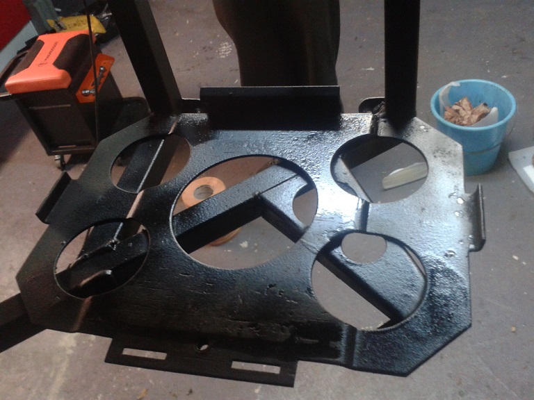

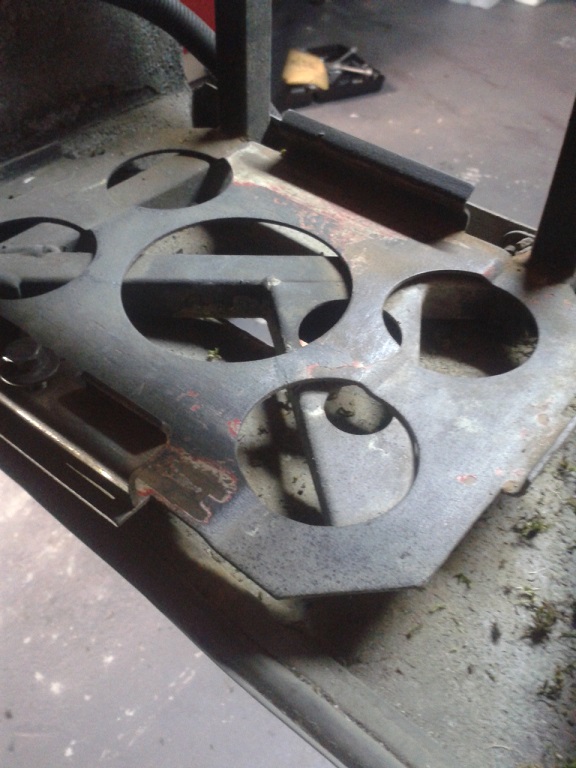

Glyde 1 813 Signaler ce message Posté(e) le 29 décembre 2015 Merci à vous. Je vais prendre le temps de faire les choses convenablement, d'ailleurs le bac à batterie ne me convient pas pour le moment il sera donc repris. Ensuite le démontage va se continuer puis il y aura un laps de temps avant de reprendre les travaux, il me faut établir la liste complète des interventions. Le fiston devant partir pour la Laponie début février et retour prévu pour fin mars, je ne pense pas que l'auto soit prête avant son départ. Il faudra donc s'armer de patience mais cela en vaut le coup, et puis cette opération d'entretien majeur ne revient que tous les 6/7 ans, alors on peut s'accorder le temps de bien faire les choses. J'ai attendu plus de 30 ans pour avoir ma Ferrari, je peux lui consacrer quelques semaines de soins avant d'en profiter à nouveau, et puis je ne voudrai pas louper une étape, mais au contraire bien faire les choses. Je sais que si besoin je trouverai ici bon nombre de réponses et d'avis concernant un éventuel doute de ma part, n'est-ce pas? Citer Il faut toujours croire en ses rêves...Ma présentation : http://www.ferrarista.fr/forum-ferrari/index.php/topic/6355-passion-rouge-depuis-toujours/ Partager ce message Lien à poster Partager sur d’autres sites

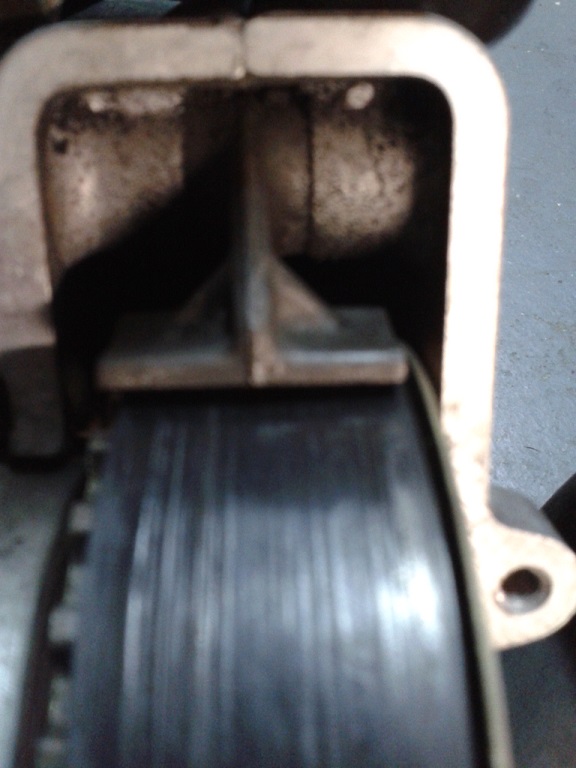

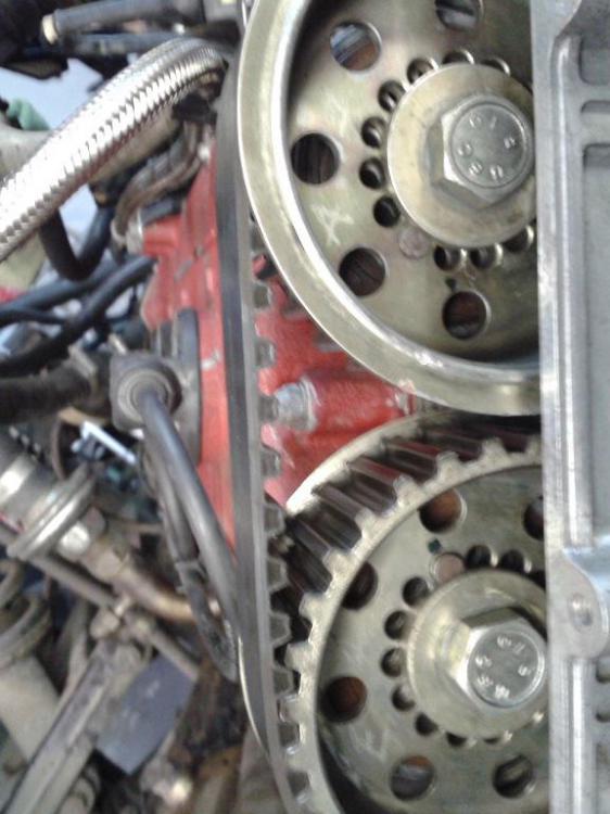

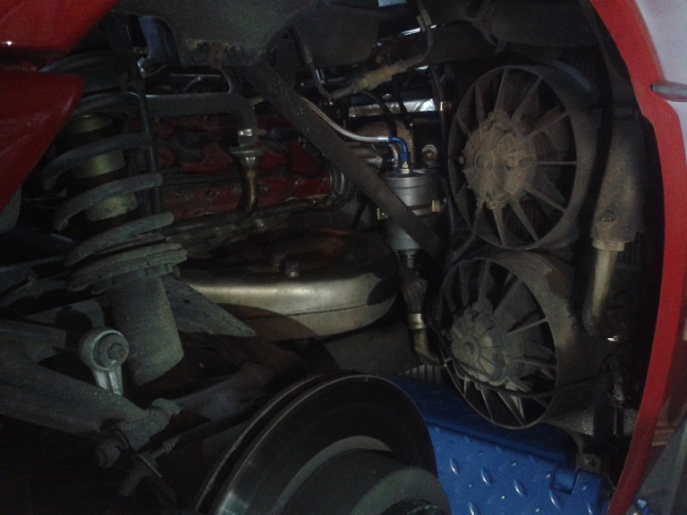

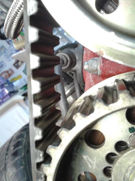

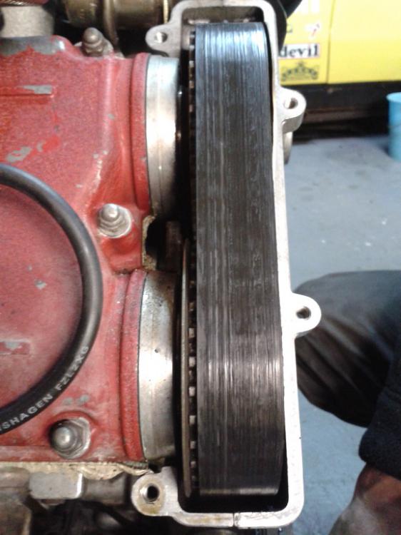

Glyde 1 813 Signaler ce message Posté(e) le 29 décembre 2015 Suite des travaux pour ce deuxième jour, bien que cette nouvelle journée de congés ait été consacrée à d'autres occupations, je me suis remis à l'atelier vers 17h jusqu'aux environs de 22h, mais tout çà pour çà : Les courroies accessoires ne sont vraiment pas usées, dommage la photo était trop floue, mais elles sont quasi neuves, Par contre celle de la distri... La cause principale étant le patin anti soulèvement qui frotte trop sur la courroie : Par contre aucun craquèlement et bonne épaisseur, idem pour les crans RAS Je n'ai pas plus ouvert que cela mais les différentes opinions sur la solidité des courroies de nos jours s'avèrent exactes, si il y a risque c'est plus du côté des galets et tendeurs que des courroies. Pour mémoire, la dernière grosse révision de cette auto date de 09/2010 et 5500 kms parcourus depuis. Les courroies ont donc 5 ans. Citer Il faut toujours croire en ses rêves...Ma présentation : http://www.ferrarista.fr/forum-ferrari/index.php/topic/6355-passion-rouge-depuis-toujours/ Partager ce message Lien à poster Partager sur d’autres sites
Bib 309 Signaler ce message Posté(e) le 30 décembre 2015 Beau boulot... Je ne vais pas tarder à faire de même sur ma Mondial: kit distribution, contrôle (et réglage?) du jeu aux soupapes, joints AAC, durites d'essence... L'avantage avec le 3.2 c'est qu'il y a moins de main d'oeuvre, pas de dépose moteur. Par contre le réglage du jeu aux soupapes sur la rangée AV nécessite un peu de gymnastique! Heureusement la Mondial Cabriolet a la particularité d'avoir une trappe d'accès derrière les sièges AR. Bon courage! Citer Partager ce message Lien à poster Partager sur d’autres sites
