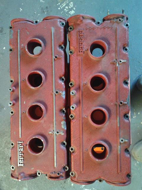

Glyde 1 813 Signaler ce message Posté(e) le 8 janvier 2016 (modifié) Les travaux avancent doucement, gros nettoyage et dégraissage du groupe moteur, des trains roulants et divers accessoires (pare boues et pare chaleur, bac à batterie, dépose des couvres culasses, vérification des jeux aux soupapes et aucune mauvaise surprise de ce côté, les admissions se situent entre 0.20 et 0.25, les échappements eux sont entre 0.30 et 0.35. Petite hésitation avant micro-billage et peinture des couvres culasses, tout rouge ou bien l'inscription Ferrari ainsi que les sur épaisseurs droites justes polies (exemple du haut?) Les pare-boues : Le bac à batterie : Modifié le 8 janvier 2016 par Glyde Citer Il faut toujours croire en ses rêves...Ma présentation : http://www.ferrarista.fr/forum-ferrari/index.php/topic/6355-passion-rouge-depuis-toujours/ Partager ce message Lien à poster Partager sur d’autres sites

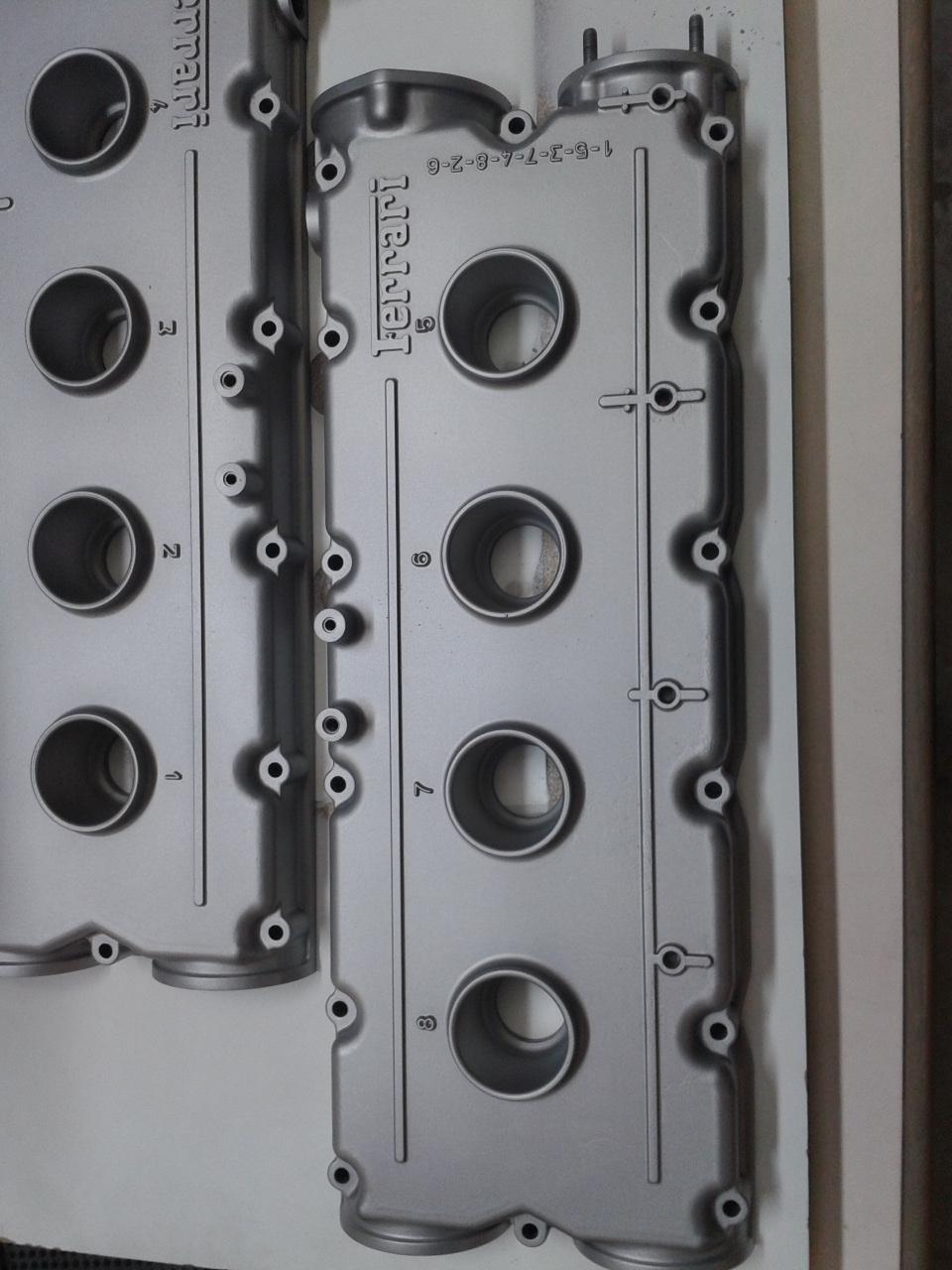

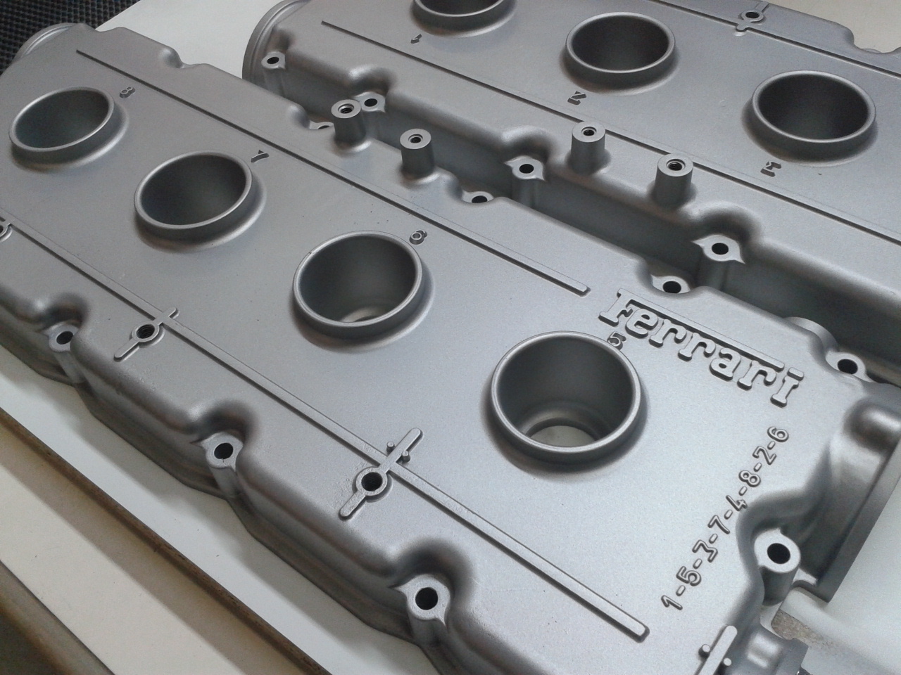

Glyde 1 813 Signaler ce message Posté(e) le 18 janvier 2016 Comme prévu, passage chez le sableur ce matin et : Prochaine étape, peinture intégrale, epoxy pour un meilleur résultat, une bonne durabilité et surtout un entretien aisé parce que si la peinture vermiculée reste fidèle à l'origine, la moindre projection de fluide dessus et c'est foutu. Donc la raison l'emporte sur la passion. Citer Il faut toujours croire en ses rêves...Ma présentation : http://www.ferrarista.fr/forum-ferrari/index.php/topic/6355-passion-rouge-depuis-toujours/ Partager ce message Lien à poster Partager sur d’autres sites
kitcar 1 821 Signaler ce message Posté(e) le 18 janvier 2016 je prends un pétard poids lourd avec compresseur 50 litres et c est ok , les couvres culasses c est top et tu as raison pour époxy Citer Partager ce message Lien à poster Partager sur d’autres sites
Oliv 11 481 Signaler ce message Posté(e) le 24 janvier 2016 Le 18 janvier 2016à10:33, Glyde a dit : Comme prévu, passage chez le sableur ce matin et : Prochaine étape, peinture intégrale, epoxy pour un meilleur résultat, une bonne durabilité et surtout un entretien aisé parce que si la peinture vermiculée reste fidèle à l'origine, la moindre projection de fluide dessus et c'est foutu. Donc la raison l'emporte sur la passion. La c'est brut? C'est magnifique Citer Mon post de présentation principal F430 : https://www.ferrarista.club/forum-ferrari/forums/topic/6079-la-f430-de-ce-chacal-doliv/?hl=%2Bnouvel%2B%2Babonné Présentation 308 GTB QV : https://www.ferrarista.club/forum-ferrari/forums/topic/6934-une-308-pour-tenir-compagnie-à-la-f430/?hl=%2Bpour%2B%2Btenir%2B%2Bcompagnie Partager ce message Lien à poster Partager sur d’autres sites

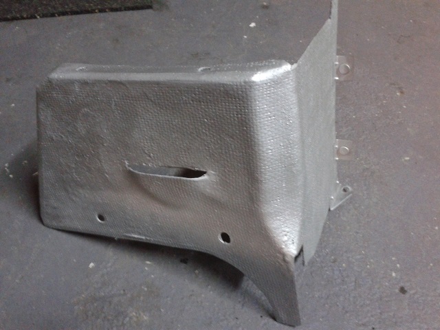

Glyde 1 813 Signaler ce message Posté(e) le 24 janvier 2016 Salut Oliv, Oui les photos sont prises juste après le micro-billage/sablage. Depuis les couvres culasses sont chez le peintre pour traitement peinture en epoxy. Hier les travaux sur l'auto ont pu reprendre grâce à l'arrivée d'un "vrai" compresseur, et en à peine 10 secondes, la vis de villebrequin s'est abandonnée au pétard et a lâché toute résistance inutile. Du coup nous avons pu sortir la courroie de distribution, non sans peine tout de même car par négligence de ma part, lorsqu'il a fallu sortir le galet libre de son support, ce dernier a cassé sans doute par excès d'un mauvais point d'appui lors de la pose de l'arrache moyeu, bref heureusement ce support n'est pas solidaire du bloc, mais bon je me serai volontiers passé du remplacement de cette pièce...Heureusement elle semble disponible chez le revendeurs habituelles, par contre j'espère ne pas rencontrer de soucis lors du montage du galet sur ce support qui ne peut se faire que sur le moteur et pas à la presse puisque le carter de protection de la distribution se trouve pris entre les deux éléments mais il faut au préalable fixer le support de galet au bloc.... Dans les autres travaux effectués, remplacement de la pompe à eau, nettoyage dégraissage, dépoussiérage et mise en beauté des plenums. Les travaux sont provisoirement stoppés car j'ai préféré attendre l'arrivée de toutes les pièces (encore à commander telles que divers joints spi ceux des arbres moteurs en sortie de boîte, par exemple, les joints papiers de la bâche à huile, les goujons et écrous d'échappement puisque deux ont lâchés, la courroie d'alternateur puisque non identifiée avant le démontage et maintenant le support de galet). De toute façon et vu l'emploi du temps de mon mécano attitré, nous n'avons plus le temps de finir avant son proche départ pour le pays du père noël, alors je rassemble les pièces manquantes d'ici son retour prévu pour mi-mars, m'occupe de faire contrôler et réviser le démarreur et l'alternateur pour qu'à son retour le temps d'un ou deux week-end le moteur soit à nouveau dans son écrin coutumier et fonctionnel... Citer Il faut toujours croire en ses rêves...Ma présentation : http://www.ferrarista.fr/forum-ferrari/index.php/topic/6355-passion-rouge-depuis-toujours/ Partager ce message Lien à poster Partager sur d’autres sites

33manu 4 056 Signaler ce message Posté(e) le 24 janvier 2016 Tu fais le jeu aux soupapes ? Penses à changer le calorstat @+ Citer Partager ce message Lien à poster Partager sur d’autres sites
Glyde 1 813 Signaler ce message Posté(e) le 24 janvier 2016 (modifié) il y a 28 minutes, David 84 a dit : Good Job !!!!! Merci David il y a 11 minutes, Oliv a dit : Oui c'est super. Tu fais vraiment une bonne grosse revision, esthetiquement ton moulin va etre magnifique J'espère, en tout cas en plus de lui faire la révision générale c'est également un de mes objectifs, c'est tellement plus beau un moteur et un compartiment propre il y a 9 minutes, 33manu a dit : Tu fais le jeu aux soupapes ? Penses à changer le calorstat @+ Déjà fait Manu, le calorstat oui bien sûr tout comme les durites d'essence souples qui se promènent de part et d'autres autour du bloc, mais juste au dessus des échappements... PS : il faut bien sûr lire "chez les revendeurs habituels"..... Modifié le 24 janvier 2016 par Glyde Citer Il faut toujours croire en ses rêves...Ma présentation : http://www.ferrarista.fr/forum-ferrari/index.php/topic/6355-passion-rouge-depuis-toujours/ Partager ce message Lien à poster Partager sur d’autres sites
David 84 3 533 Signaler ce message Posté(e) le 24 janvier 2016 Tu as quoi comme durites d'essence qui se promènent au dessus des échappements ? Je ne vois vraiment pas desquelles tu parles. Par contre, vraiment dommage d'être parti sur de l'Epoxy pour les couvres-culasses au lieu du vermiculé. Citer Ferrari 348tb #93317 , Ferrari 328 GTS #77637Notre histoire - 348 en photo - Essai longue durée sur Ferrarista par Franck Partager ce message Lien à poster Partager sur d’autres sites

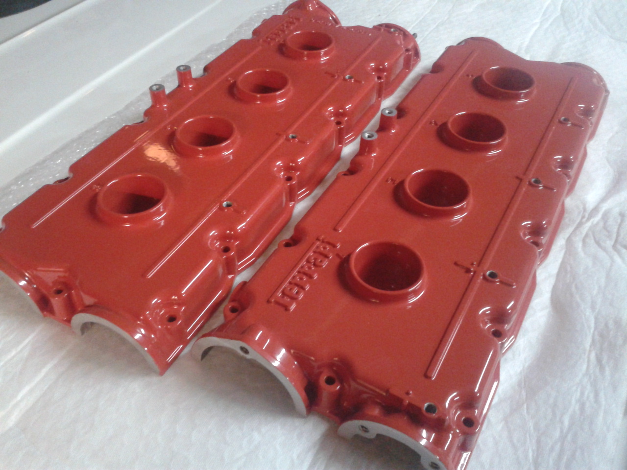

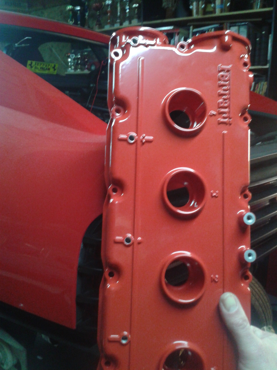

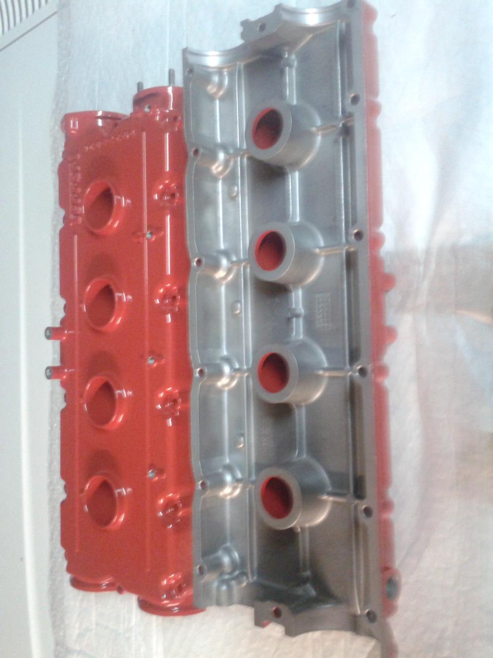

Glyde 1 813 Signaler ce message Posté(e) le 5 février 2016 Je viens de récupérer mes couvres culasses, et voilà le résultat : Citer Il faut toujours croire en ses rêves...Ma présentation : http://www.ferrarista.fr/forum-ferrari/index.php/topic/6355-passion-rouge-depuis-toujours/ Partager ce message Lien à poster Partager sur d’autres sites
guillaume84 2 398 Signaler ce message Posté(e) le 6 février 2016 Faut pas gratter un peu pour que les inscriptions soit couleur alu ? Citer Partager ce message Lien à poster Partager sur d’autres sites
Glyde 1 813 Signaler ce message Posté(e) le 6 février 2016 D'origine les inscriptions restent peintes, contrairement aux 308/328 et 355. J'ai par contre écarté la peinture vermiculée pour sa fragilité aux chocs et aux tâches même s'il n'y a pas lieu d'avoir ni l'un ni l'autre. L'epoxy est apparu pour moi l'évidence de par sa durabilité, je suis presque sur de ne pas avoir a y recourir d'ici 10/15 ans. En tout cas les voilà revenus comme neufs car même les tâches et décolorations dues aux hydrocarbures à l’intérieur ont été soigneusement traitées. Ce qui m'a permit de remarquer que chaque pièce est estampillée à la main, puisque si mes souvenirs sont bons, les principes d'assemblages des moteurs de ces années là, respectaient que les pièces de fonderies soient déjà affectées à un moteur me semble t-il. Ainsi le couvre culasse droit porte l'inscription C37 et le gauche E47 : Citer Il faut toujours croire en ses rêves...Ma présentation : http://www.ferrarista.fr/forum-ferrari/index.php/topic/6355-passion-rouge-depuis-toujours/ Partager ce message Lien à poster Partager sur d’autres sites
Oliv 11 481 Signaler ce message Posté(e) le 6 février 2016 C'est tres joli mais c'est pas de la vermiculé, c'est de l'époxy Citer Mon post de présentation principal F430 : https://www.ferrarista.club/forum-ferrari/forums/topic/6079-la-f430-de-ce-chacal-doliv/?hl=%2Bnouvel%2B%2Babonné Présentation 308 GTB QV : https://www.ferrarista.club/forum-ferrari/forums/topic/6934-une-308-pour-tenir-compagnie-à-la-f430/?hl=%2Bpour%2B%2Btenir%2B%2Bcompagnie Partager ce message Lien à poster Partager sur d’autres sites
Glyde 1 813 Signaler ce message Posté(e) le 6 février 2016 (modifié) Euh.............................c'est bien ce que j'ai écrit, non? Modifié le 6 février 2016 par Glyde Citer Il faut toujours croire en ses rêves...Ma présentation : http://www.ferrarista.fr/forum-ferrari/index.php/topic/6355-passion-rouge-depuis-toujours/ Partager ce message Lien à poster Partager sur d’autres sites
