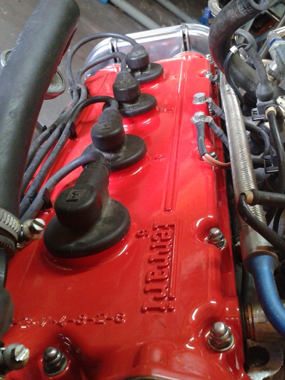

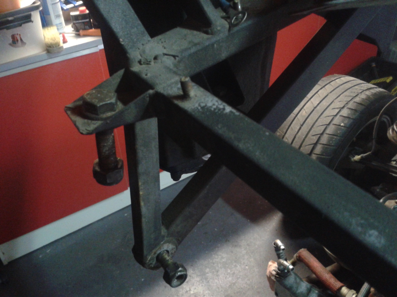

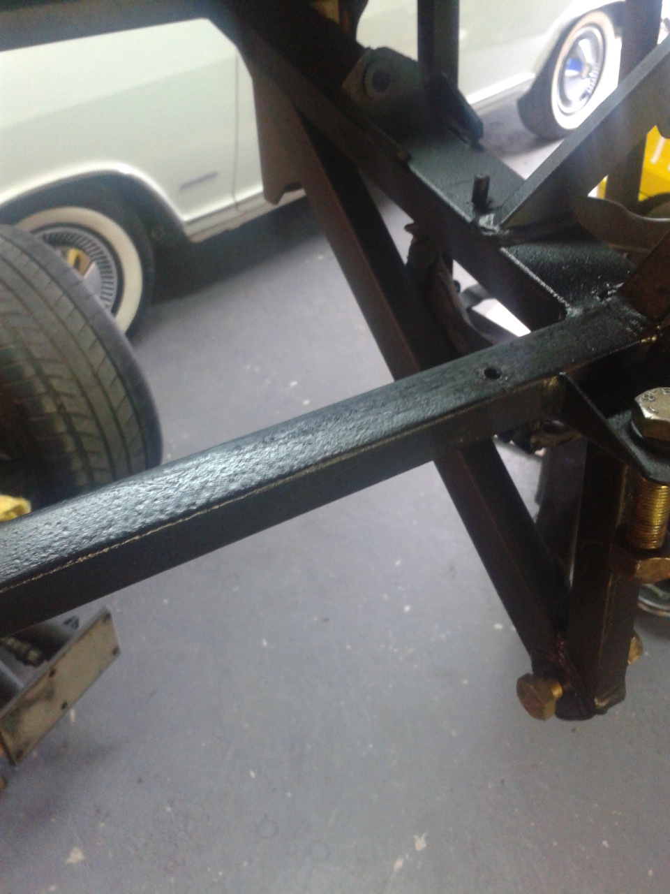

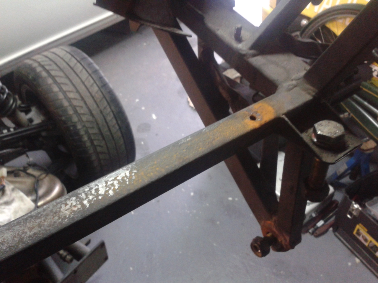

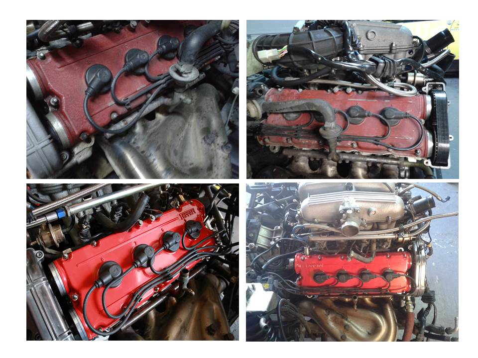

J'ai aussi pris le temps de m'occuper d'autres points :
Constat lors de la dépose moteur
56ed7f2f1c778_038-2016-02-1311.07.06.thu

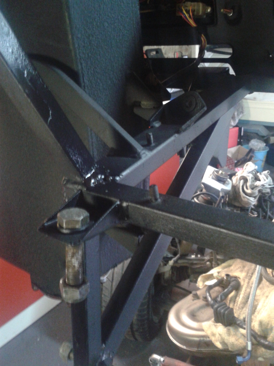

Une fois traité et remis en beauté
56ed7f3d91ed7_038a-2016-02-2012.16.12.th
56ed7f4cd55a9_039-2016-02-1311.07.27.thu
56ed7f5aee595_039b-2016-02-2012.15.53.th
56ed7f686bd3c_035c-2016-01-0717.58.30.jp56ed7f7592506_035d-2016-01-0717.58.47.jp
035e-.jpg.803f5a02e1732b8caeca7f3e68bece

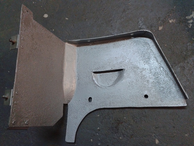

Et puis les pare boues ont eux aussi eu droit à une cure de jouvence tout comme le pare chaleur de l'échappement.

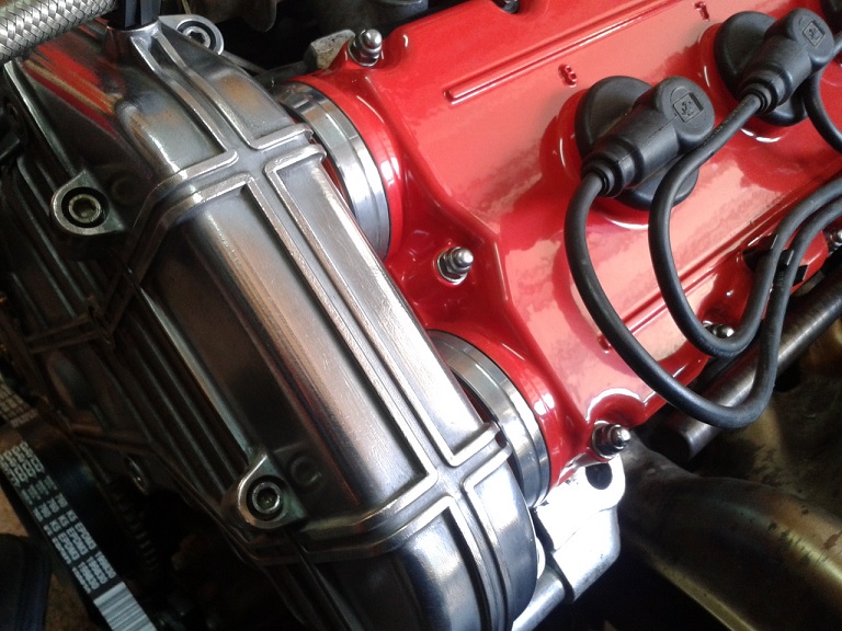

Quand on a la chance d'avoir de beaux carters de distribution en alu, faut que ça brille......
56f234cf929e0_2016-03-2214.39.50.thumb.j56f234bd92ed0_2016-03-2213.31.55.jpg.680

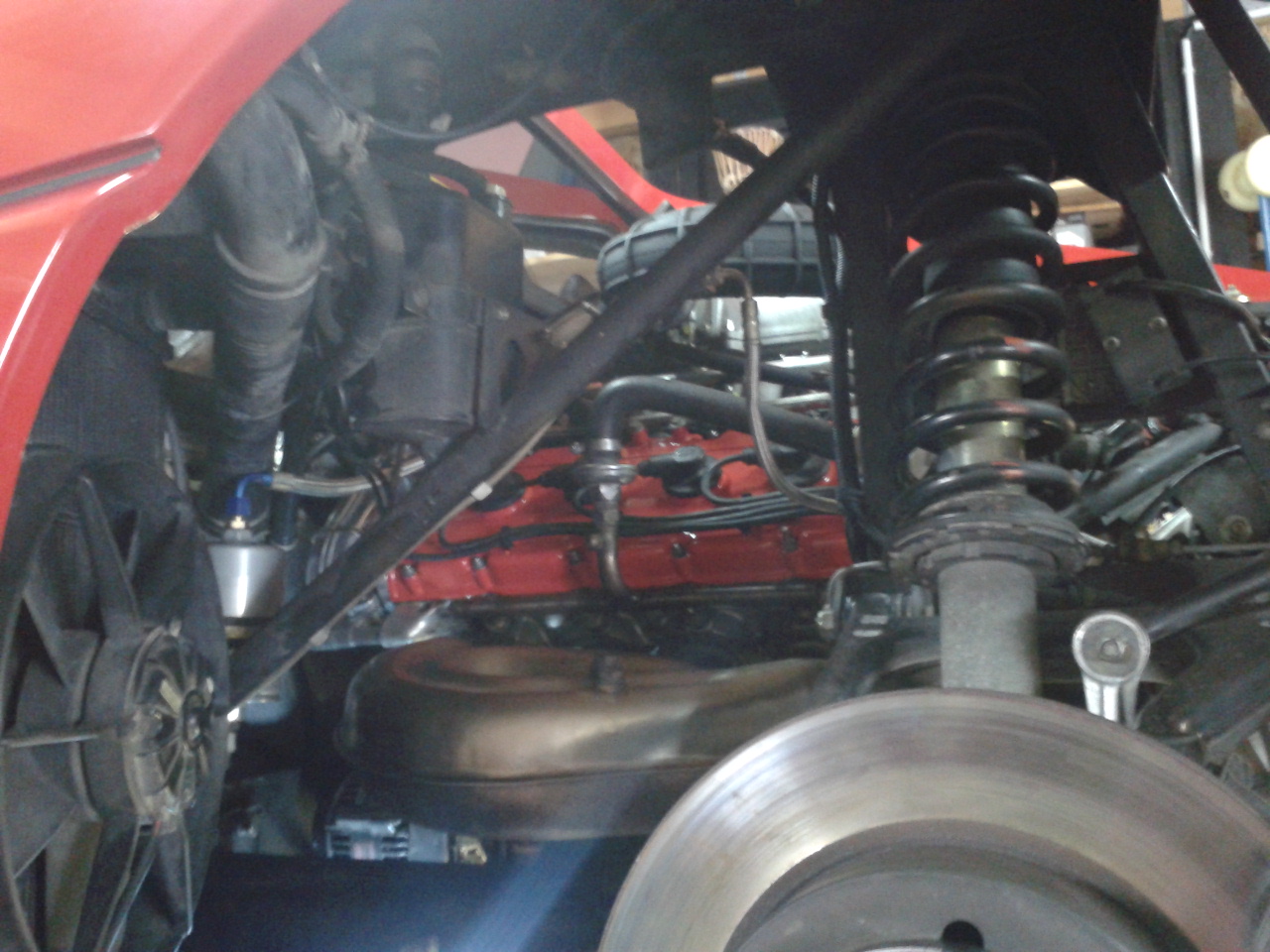

La remise en place dans l'auto a débutée...

Histoire de se rappeler et un ;) à RossoCorsa qui aime bien ces montages :
56f242286f502_Moteuravantapres.jpg.f323b

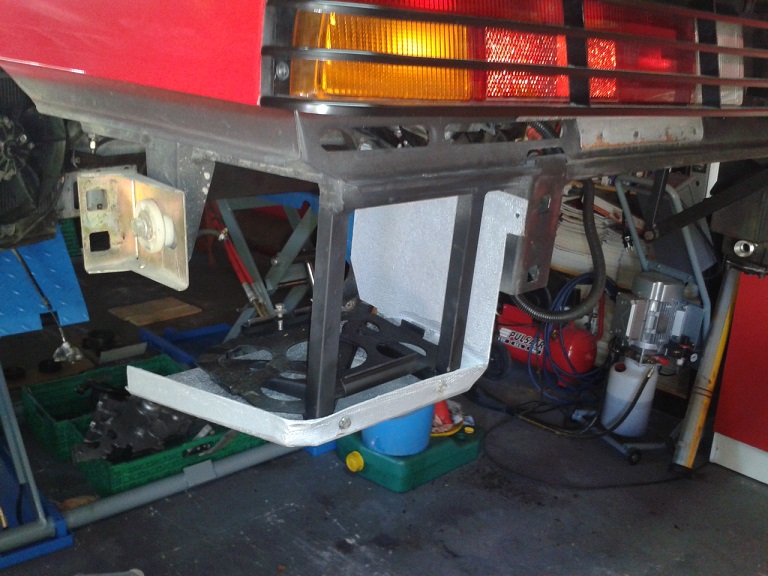

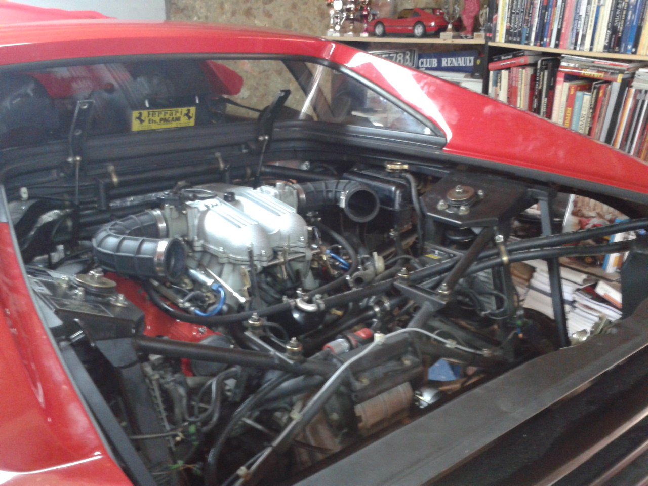

Alors la remise en place est effectuée, reste quelques bricoles à voir avant la remise en route.
Pour info, ayant remplacé les joints spi et torique de la butée d'embrayage, la purge du circuit d'embrayage est très pénible surtout avec des durites déconnectées depuis fin décembre...

Alors pour tout dire, la révision a été terminée samedi dernier, remise en route selon la procédure, remise à niveaux, repose des derniers éléments (PC Arr et roues ça peut servir...) et un petit galop d'essai pour tout valider et puis ravitailler en carburant. Total une cinquantaine de km parcourus pour valider l'ensemble des interventions.
Les passages de boîte sont meilleurs, est-ce du à la vidange de boîte avec une huile adoc ou la purge de la butée, ou bien les deux.....?
En tout cas un grand soulagement de ma part, une aventure heureuse sans regret bien qu'il faille parfois se contenir. En fait j'ai fait deux bêtises coup sur coup.
La première : lors du démontage de la crépine de la bâche à huile, j'oubli de nettoyer parfaitement le plan de joint de la bâche. La pièce arrivée (le joint neuf), je m'empresse de remonter, de même pour le bouchon de vidange, u joint cuivre tout neuf. Au moins çà c'est fait me dis-je....
Lors de la remise en fluide, je constate après 2 bidons de versés qu'il y a une petite flaque d'huile sous la bâche et ça coule tout de même pas mal, je me jette sous l'auto pensant avoir oublié un serrage quelconque, je constate que l'huile sort par le joint papier de la bâche et qu'il faut vidanger l'huile propore pour déposer cette partie, hop la clé adéquat et là je commets le crime, je perds le contrôle de mon petit bras musclé qui au lieu de tourner dans le sens anti-horaire pour déserrer, tourne en serrant le bouchon de vidange dans le couvercle bas de la bâche à huile, en alu. Et quand on sert trop fort dans l'alu...................il aime pas du tout. Bilan un filet HS, donc impossible de remonter la chose. C'était il y a 15 jours.
J'ai pu ainsi durant une semaine tenter de trouver la solution car si la pièce semble disponible au UK, arrivée en France ttc il faut compter environ 450 €!
Autre solution, refaire le filet voir mieux taraudé et poser un filet rapporté correspondant au bouchon de vidange. Et me voilà parti en chasse du filet rapporté (c'est tout de même original d'aller à la chasse pour un filet non?).
Et oui mon brave monsieur mais ce genre de filet, nous n'avons pas si gros............
Heureusement un brave monsieur a appuyé ma thèse longuement réfléchie de percer plus gros, de tarauder pour visser un nouveau bouchon, et me voilà sorti de chez le fournisseur avec une mèche de 19, un taraud et un bouchon tip top.
Samedi dernier mise en place avec une bonne étanchéité de l'ensemble, remise en huile.........................et pas de trace jusque là tout va bien.
Purge de l'embrayage, bon inutile de vouloir le faire au pied, cela ne donne aucun résultat, un purgeur automatique et en 10 secondes la pédales est redevenue bien dure assurant ainsi un bon fonctionnement de la butée d'appui sur le bi-disque.
Contrôle des niveaux, mise en route, purge du LdR, vérif de l'huile, la pression est bonne, j'attend la mise en tempé pour parfaire le niveau on cherche on scrute la moindre fuite, rien à signaler de ce côté.
Après avoir attendu ule déclenchement des ventilateurs et le moteur coupé, on réexamine à nouveau l'ensemble du compartiment moteur, dessus, dessous, toujours pas de fuite. Aussi je remonte le PC, les roues et hop la pteite ballade de vérification. Retour à l'atelier, repose des fonds plats et voilà la belle prête à passer au salon de beauté pour se refaire tout belle. Elle avait déjà rendez-vous la semaine suivante, donc aujourd'hui avec quelques copines pour aller faire la belle et se dégourdir les goujons.
Environ 200 kms de ballade et RAS, tout fonctionne à merveille.
