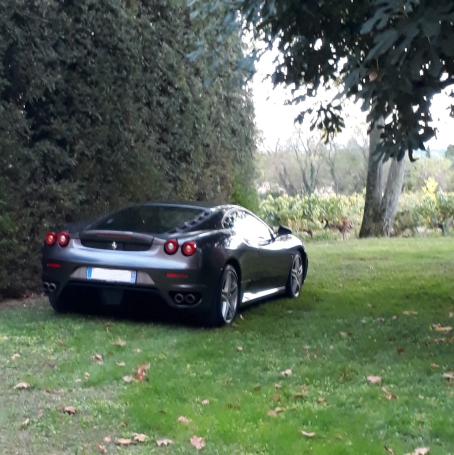

Et voilà, ma belle auto est rentrée au bercail après un mois d'absence…
Et maintenant, je peux passer la troisième vitesse et les suivantes, ce qui est quand même utile.
Je suis revenu de Lyon grâce à l'aide de @jph13, c'est l'entraide Ferrarista, merci à lui !
Ils ont démonté l'actuateur et remplacé le potentiomètre ("kit capteur de position", pièce FE248095). Le diagnostic que m'avait fait au téléphone @Oliv était tout-à-fait juste.
Oliv tu devrais rédiger La grande encyclopédie des pannes de la F430, comme tu les connais toutes. L'ouvrage serait promis à un grand succès, avec quelques belles images, voire des tutoriels.

Et oui le potentiomètre, je te l’avais dit, je suis pas une encyclopédie, je les connais bien, pour avoir pratiqué presque toutes les pannes :D
Tu vois ton auto est super bien entretenue, et pourtant, tu t’es deja fait, de ce que je sais, une sonde ediff, un potentiomètre de sélection, sachant que ces réparations ne sont pas cadeaux non plus. Meme si c’est une tres récente, croisons les doigts pour tes collecteurs et durites f1
