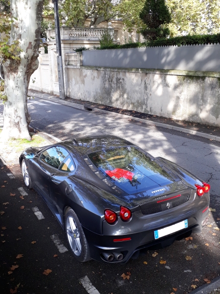

Bon allez une petite panne de circuit de boîte F1, il ne faut pas perdre la main !
Ça fait donc ma troisième en moins de 10.000 km...
Pas de voyant au tableau, c'est déjà ça.
Mais une tache d'huile sur le sol du garage. Ça faut désordre...
Ça me rappelle le bon temps des vieilles anglaises : on voyait une tache d'huile, on disait : "bof c'est le joint spi qui perd un peu, pas grave..." Mais là ce n'est pas une vieille anglaise.
Ça fuit soit par le trop plein du bocal, soit par une fuite de la durite en dessous.
Trop d'huile ? Non, ça ne peut pas être ça :  le niveau a été fait il y a un bon moment.
Je vais voir mon mécanicien préféré jeudi pour le diagnostic.
Mais moi je vous le dis : il y a trop de pression, dans ce système. Mal conçu.

Les aléas de la f430... tache à l’arriere droit, liquide rouge ? Une durite qui fuit ? Si c’est le cas tu ne peux plus passer les rapports. Sinon ça peut arriver lorsque tu as bien tapé dedans que ça ressorte un peu par le trop plein, une fois garée, dans ce cas c’est pas grave, un appoint et c bon
Je vais aller vérifier que les vitesses passent bien.
Oui, liquide rouge. Aucun doute.
A un moment, j'ai eu l'impression que le bouchon du bocal fermait mal, parce que le bocal lui même était gras. Le bocal est-il sous pression, en fonctionnement ? Et si oui, y a-t-il une vanne à la surverse ?

Si tu as une fuite, ( sur une durite fendue par exemple) ça veut dire prise d’air, donc impossible de passer les vitesses, vraiment impossible.
Moi je pense que sur ta derniere sortie tu l’as un peu solicitée et c’est simplement la surverse du circuit, un caoutchou qui descend vers l’arriere droit et qui coule dans le diffuseur et le liquide sort sous les sorties d’echappement.
Tu fais un appoint et c bon.
Mais va faite controler c’est peut-être autre chose. Si tes vitesses passent c’est que t’as pas de prises d’air, donc pas de fuite, et que c’est donc le trop plein. Enfin je le vois comme ça. Mais je suis pas mecano
