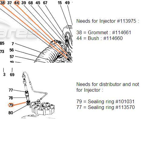

En fait, Superformance a les bons joints inférieurs, mais propose un joint torique 113570 qui n'a rien à voir avec l'injecteur (c'est celui que j'ai commandé par erreur).
113570_sm.jpg Fuel Injector Anneau de O (308: QV); (208: 1989 Turbo)
  113570
Il faut 2 joints par injecteur, le 114661 (inférieur)
114661_sm.jpg Injector caoutchouc (308: GTBi / Si, QV); (208: 1982 Turbo)
dispo chez Superformance mais aussi le bouchon de centrage 114660 non proposé sur leur site et pas donné (54€ HT chez Eurospares...). Ces bouchons sont tenu par des circlips et sont cuits par la chaleur, ils se cassent au démontage.
Le shéma pour que vous puissiez suivre...
post-8056-0-10347800-1432278377_thumb.jp
Il mes reste à trouver ce bouchon de centrage non disponible chez Eurospares...

Dernières news, la pièce 114660 est bien dispo chez Ferrari, ce n'est pas un joint mais une pièce de centrage en composite ce qui explique (?...) son prix plus de 2 fois supérieur à celui de l'injecteur... :(
La 114660 en composite etait en excellent état sur la mienne et n'a pas été changée.
Pourquoi ?
En remplacement de quelle piece sur les schémas, bref tu le mets oú le second ?
