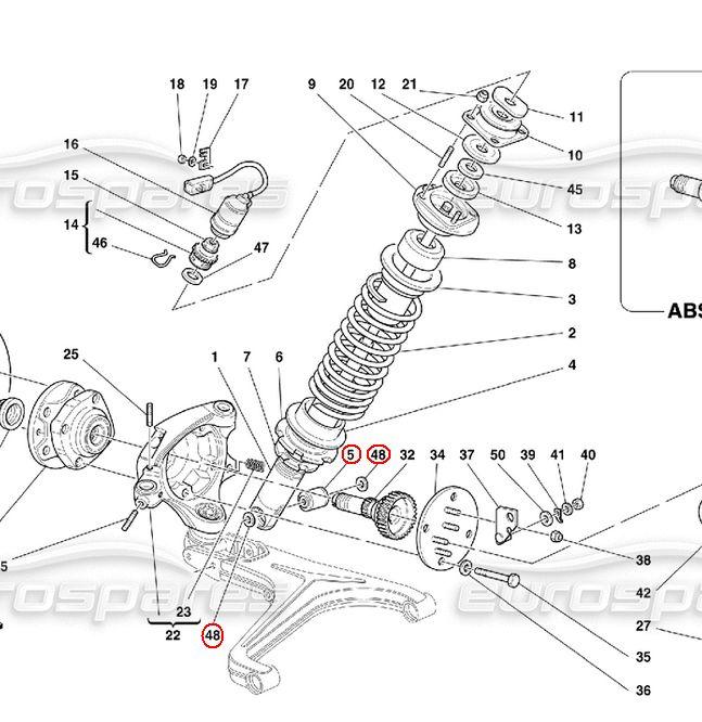

stefab • Ferrari F355 Berlinetta Tifosi Ferrarista • 12 ans Ferrarista Signaler ce message Posté(e) le 20 octobre 2014 L'amortisseur avant gauche est réglé plus haut de 2cm que le droit. C'est pour ça qu'elle apparaît plus haute que celle de Cyril sur la photo postée il y a quelques semaines... Ensuite, les entretoises de la fixation du même amorto sont mortes au point que l'amortisseur bouge lorsque la roue est levée. On va déjà remettre ça au carré. Apres on verra.. En espérant etre au bout des mauvaises surprises... Citer Partager ce message Lien à poster Partager sur d’autres sites

F355QV70 • Ferrari F430 Challenge Tifosi Ferrarista • 15 ans Ferrarista Signaler ce message Posté(e) le 21 octobre 2014 L'amortisseur avant gauche est réglé plus haut de 2cm que le droit. C'est pour ça qu'elle apparaît plus haute que celle de Cyril sur la photo postée il y a quelques semaines... Ensuite, les entretoises de la fixation du même amorto sont mortes au point que l'amortisseur bouge lorsque la roue est levée. On va déjà remettre ça au carré. Apres on verra.. En espérant etre au bout des mauvaises surprises...Tu parles entretoises, se sont les caoutchoucs sup. et inf ? Si l'amorto est plus haut, c'est que le ressort est plus comprimé et comment cela se fait qu'il bouge? Car si c'est les caoutchoucs, ça représente au Max 1cm d'épaisseur .Donc ton ressort de l'autre côté ne doit pas être beaucoup en tension. Question: et si tu n'avais pas les mêmes ressorts devant ou un qui ais perdu sa dureté? Citer Partager ce message Lien à poster Partager sur d’autres sites
kitcar • Tifosi Ferrarista • 14 ans Ferrarista Signaler ce message Posté(e) le 21 octobre 2014 Tu parles entretoises, se sont les caoutchoucs sup. et inf ?Si l'amorto est plus haut, c'est que le ressort est plus comprimé et comment cela se fait qu'il bouge? Car si c'est les caoutchoucs, ça représente au Max 1cm d'épaisseur .Donc ton ressort de l'autre côté ne doit pas être beaucoup en tension.Question: et si tu n'avais pas les mêmes ressorts devant ou un qui ais perdu sa dureté? idem vincent je ne comprends pas aussi j attends la suite , de plus que au CT tout etait normal alors si ca bouge bizarre ???? je n'ais jamais touché les trains roulant pour ma part mais 2cm d ecart c est quand meme enorme en hauteur ... Citer Partager ce message Lien à poster Partager sur d’autres sites
stefab • Ferrari F355 Berlinetta Tifosi Ferrarista • 12 ans Ferrarista Signaler ce message Posté(e) le 21 octobre 2014 (modifié) Voici le lien du schéma de la suspension avant : http://www.eurospares.co.uk/partTable.asp?M=1&Mo=692&A=1&B=41097&S=(Je joins l'image en attachement) Je parle des pièces 48 et 5. Les 2 enretoises 48 sont HS. Pour le réglage amortisseur, la vis de réglage 6 est calée 2cm plus haut à gauche qu'à droite. De fait, la voiture est plus haute à gauche. Modifié le 21 octobre 2014 par stefab Citer Partager ce message Lien à poster Partager sur d’autres sites
F355QV70 • Ferrari F430 Challenge Tifosi Ferrarista • 15 ans Ferrarista Signaler ce message Posté(e) le 21 octobre 2014 Tu parles silenblocs de tête et de corps d'amortisseur et se sont des rondelles en 48 qui n'ont quelle rôle de entretoise pour la largeur du logement du triangle .Je suis curieux de voir les silenblocs car se serait la première fois que j'en vois détruits au point de devoir rattraper avec le ressort Citer Partager ce message Lien à poster Partager sur d’autres sites
bernard • Tifosi Ferrarista • 15 ans Ferrarista Signaler ce message Posté(e) le 21 octobre 2014 (modifié) Regarde chez HillEngineering ou Superformance , pour la référence 157630. £17.60 . n° 5 sur le plan . http://www.superformance.co.uk/355/suspension.html Modifié le 21 octobre 2014 par bernard Citer Partager ce message Lien à poster Partager sur d’autres sites
stefab • Ferrari F355 Berlinetta Tifosi Ferrarista • 12 ans Ferrarista Signaler ce message Posté(e) le 21 octobre 2014 (modifié) Comme dit plus haut, les entretoises 48 sont HS.Donc le silentblock 5 bouge, et l'amorto avec. Je remplace le tout (48+5). Le réglage de hauteur de l'amortisseur, c'est encore autre chose. Il est réglé 2cm trop haut pour je ne sais quelle raison. Modifié le 21 octobre 2014 par stefab Citer Partager ce message Lien à poster Partager sur d’autres sites

Ga68 • Ferrari 348 TS Tifosi Ferrarista • 12 ans Ferrarista Signaler ce message Posté(e) le 21 octobre 2014 (modifié) Comme dit plus haut, les entretoises 48 sont HS.Donc le silentblock 5 bouge, et l'amorto avec. Je remplace le tout (48+5). Le réglage de hauteur de l'amortisseur, c'est encore autre chose. Il est réglé 2cm trop haut pour je ne sais quelle raison.tu n'as jamais rien resentie dans le volant, ou sur le comportement de la caisse ? Modifié le 21 octobre 2014 par Ga68 Citer Partager ce message Lien à poster Partager sur d’autres sites
