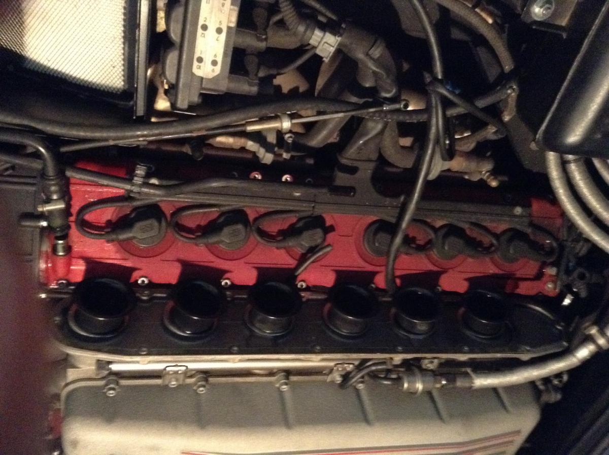

F.viola
Voilà demontage cet après-midi fini à l instant , ouf je ne suis plante dans le diagnostique tout comme le chef mécano ferrari , tout va très bien arbre à cames comme le poussoir hydraulique en très bon état , quelque photos du démontage: a oui j oublier il y a bien une chaîne qui commande la pompe à huile et non la distribution
post-8219-0-82941700-1409342335_thumb.jp
post-8219-0-24636300-1409342365_thumb.jp
post-8219-0-39397800-1409342395_thumb.jp
post-8219-0-07731100-1409342428_thumb.jp
post-8219-0-17232900-1409342454_thumb.jp
Bien content pour toi si ça se termine bien !!
Mais comment le mécano de Ferrari a pu diagnostiquer "came et poussoir usé cause grippage poussoir hydraulique" sans démonter ?
Donc le bruit ça serait quoi ?
