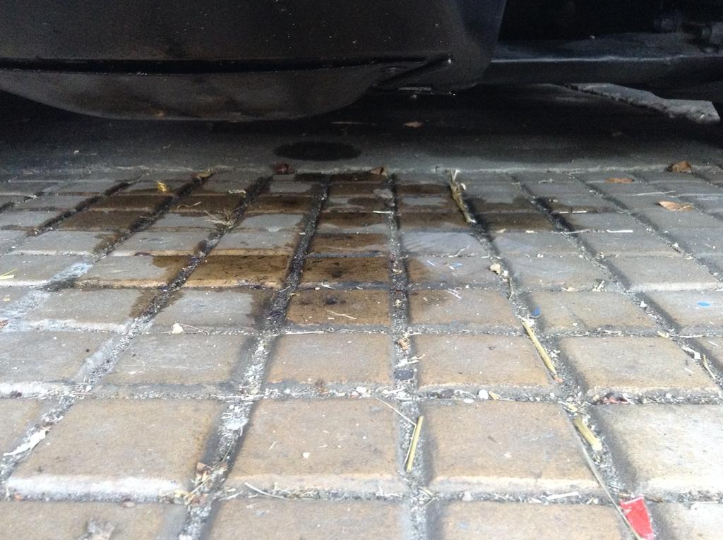

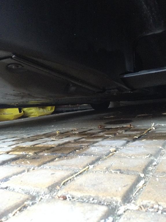

En fermant le garage j'ai remarqué des taches d'huiles au sol.
Malheureusement ces taches sont fraiches et viennent de la belle. Il y'en a plein le diffuseur

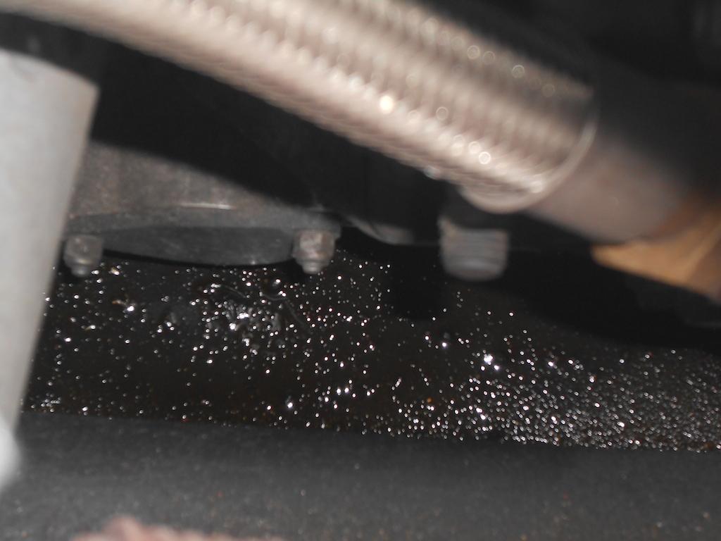

J'ai regardé dans le compartiment moteur et le fond est couvert d'huile

Elle se situe ou, arriere droit, arriere gauche, a tu refais le niveau de boite F1 , une piste a creuser , le trop plein refoule....
donof57
Je n ai pas fait de niveau. Je dirais que cela se situe au milieu mais sur a 100% car tout le fond est bien humide.

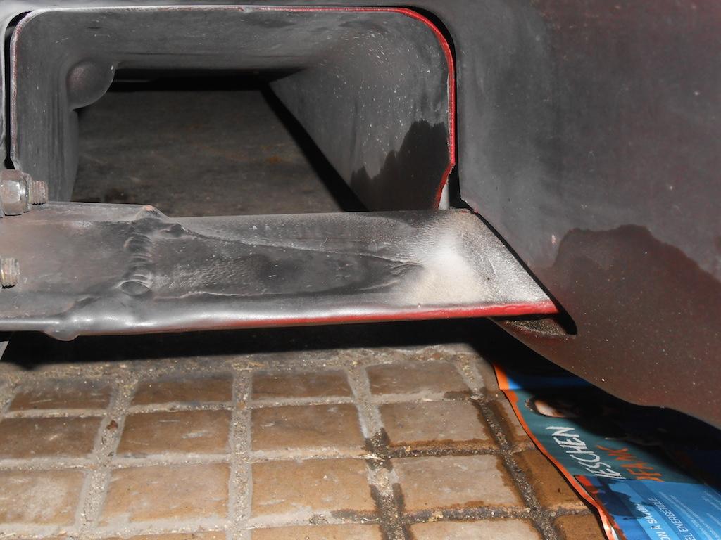

C'est plus le côté droit on dirait... Une durit F1 explosée?
Il faut retirer le fond plat AR pour y voir plus clair avant de la faire tourner..

ça me parait un peu clair pour de l'huile de moteur (ou alors elle est toute neuve)

Vu l'endroit, partie arrière du fond plat (déjà dans la partie montante si je ne me trompe pas!) je chercherai plutôt du côté de la boîte ou de l'embrayage.
L'huile moteur ferait des tâches bien plus noires....
T'as fait combien de km depuis mai?
Giallo-54
Avec 2500km ton huile moteur doit être déjà noire...
Avant de démonter le fond plat, je commencerai par rechercher l'origine de la fuite avec un petit miroir, des photos ou au toucher en accédant par le capot moteur (sauf si tu as un pont)
Vu la quantité d'huile tu devrais pouvoir localiser l'origine...

Cela me fait penser à l'huile de boîte avec une fuite au niveau du joint spy de l'arbre de transmission homocinétique...
kitcar
D accord avec toi bandit ou joint SPI volant moteur entre moteur et boite bref j espère pas
Déjà sent ton huile pour commencer tu seras vite fixé

Sur les photos, j'ai l'impression que le liquide est vaguement rouge: ce ne serait pas du liquide de la boîte F1?
