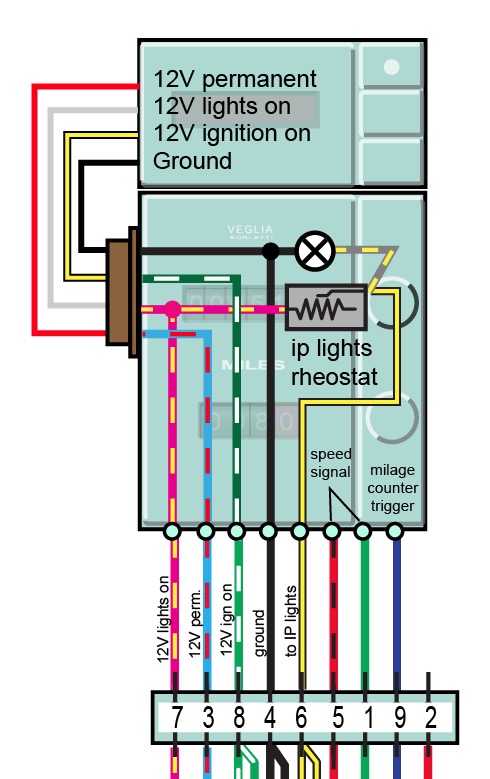

Voici le schéma du bloc horloge / compteur / potentiomètre
1) Après avoir allumé ses feux, contrôler au multimètre que vous avez 12V entre le fil rose/jaune et le fil noir. Si il n'y a pas de jus, alors le problème est ailleurs qu'au potentiomètre (vérifier fusible N°16: 15A)
2) Shunter le fil rose/jaune avec le fil jaune. Cela a pour effet de shunter le potentiomètre défaillant.
