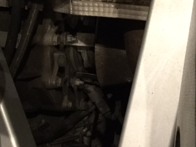

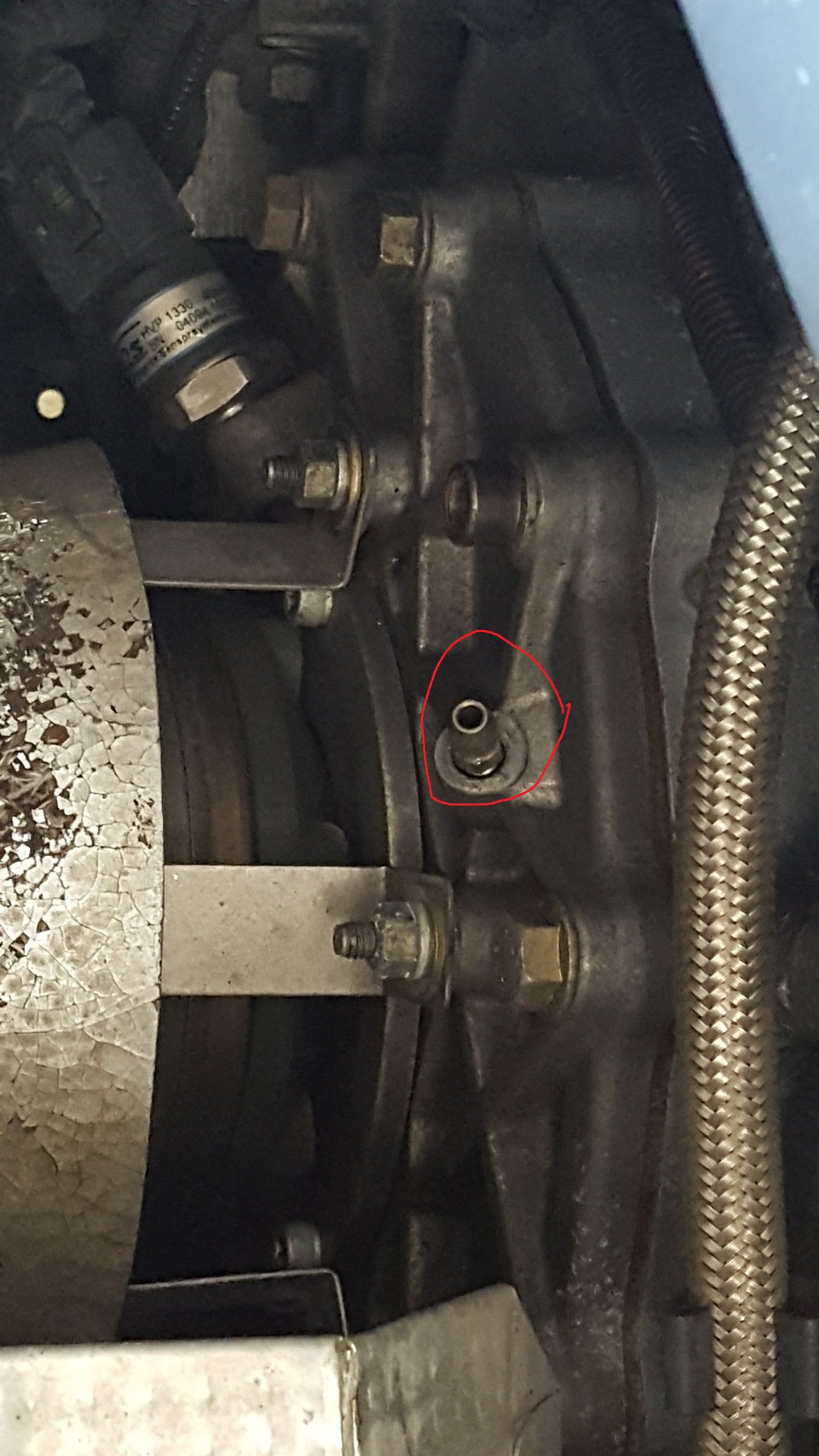

yoann 399 Signaler ce message Posté(e) le 2 octobre 2016 (modifié) Test de ce matin à froid sans bouger la voiture. lors du démarrage au ralenti pas de voyant moteur allumé mais la voiture vibre tjrs, par contre si je maintiens le régime à 2500 tr le voyant s'allume mais plus de vibration si je monte à 3000 tr il s’éteint, en repassant à 2500 tr il s'allume puis s'éteint au ralenti et elle se met à vibrer quand la voiture est chaude toujours pas roulé, le voyant ne s'allume plus mais elle vibre tjrs les possesseurs de 430 vous pouvez regarder si vous avez quelque chose de relier sur cette sortie (voir photo) Modifié le 2 octobre 2016 par yoann Citer Partager ce message Lien à poster Partager sur d’autres sites
guillaume84 2 398 Signaler ce message Posté(e) le 2 octobre 2016 Cest de quel côté ? Citer Partager ce message Lien à poster Partager sur d’autres sites
guillaume84 2 398 Signaler ce message Posté(e) le 2 octobre 2016 Je vien de voir et non rien Citer Partager ce message Lien à poster Partager sur d’autres sites
Oliv 11 487 Signaler ce message Posté(e) le 2 octobre 2016 (modifié) Elle est pas chez moi la 430. c'est pas une vis de purge ça? Modifié le 2 octobre 2016 par Oliv Citer Mon post de présentation principal F430 : https://www.ferrarista.club/forum-ferrari/forums/topic/6079-la-f430-de-ce-chacal-doliv/?hl=%2Bnouvel%2B%2Babonné Présentation 308 GTB QV : https://www.ferrarista.club/forum-ferrari/forums/topic/6934-une-308-pour-tenir-compagnie-à-la-f430/?hl=%2Bpour%2B%2Btenir%2B%2Bcompagnie Partager ce message Lien à poster Partager sur d’autres sites
guillaume84 2 398 Signaler ce message Posté(e) le 2 octobre 2016 La pour moi Citer Partager ce message Lien à poster Partager sur d’autres sites
Oliv 11 487 Signaler ce message Posté(e) le 2 octobre 2016 il y a 3 minutes, guillaume84 a dit : La pour moi On dirait que tu as un bouchon dessus toi Citer Mon post de présentation principal F430 : https://www.ferrarista.club/forum-ferrari/forums/topic/6079-la-f430-de-ce-chacal-doliv/?hl=%2Bnouvel%2B%2Babonné Présentation 308 GTB QV : https://www.ferrarista.club/forum-ferrari/forums/topic/6934-une-308-pour-tenir-compagnie-à-la-f430/?hl=%2Bpour%2B%2Btenir%2B%2Bcompagnie Partager ce message Lien à poster Partager sur d’autres sites
guillaume84 2 398 Signaler ce message Posté(e) le 2 octobre 2016 il y a 8 minutes, Oliv a dit : On dirait que tu as un bouchon dessus toi Oui exact Citer Partager ce message Lien à poster Partager sur d’autres sites

yoann 399 Signaler ce message Posté(e) le 2 octobre 2016 Il y a 2 heures, guillaume84 a dit : Oui exact merci guillaume, je n'ai pas de bouchon à cet endroit Citer Partager ce message Lien à poster Partager sur d’autres sites
guillaume84 2 398 Signaler ce message Posté(e) le 2 octobre 2016 il y a 3 minutes, yoann a dit : merci guillaume, je n'ai pas de bouchon à cet endroit Il a dû sauter , cest pas trop grave ca Citer Partager ce message Lien à poster Partager sur d’autres sites
