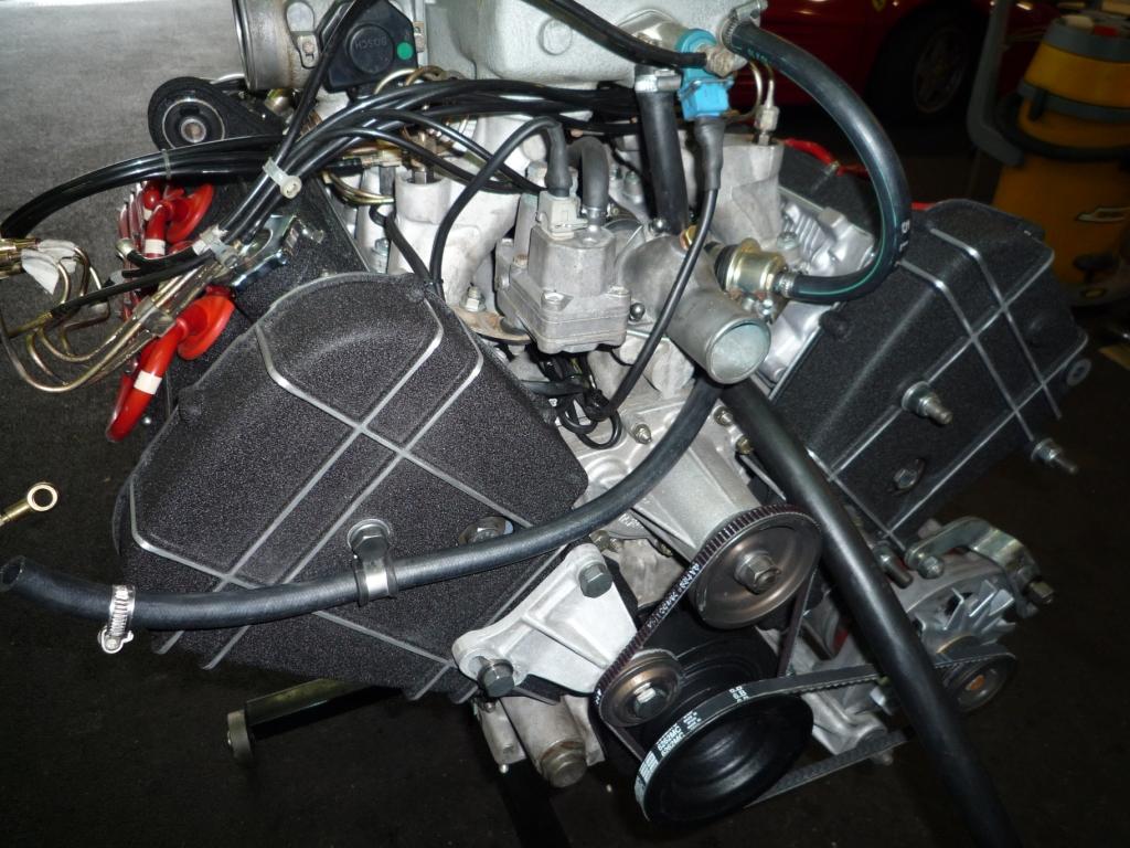

bonjour à tous,
c'est toujours plus simple de demander que de chercher  :P
et puis j'ai la mémoire qui flanche ....
tous les "combien de temps" doit t'on changer la pompe à eau en même temps que la distribution sur une 328 de 1988 ?
il me semble que c'est MAX tout les 4 ans pour la pompe ....mais je ne suis plus très sur ?
merci de votre aide  ;)
