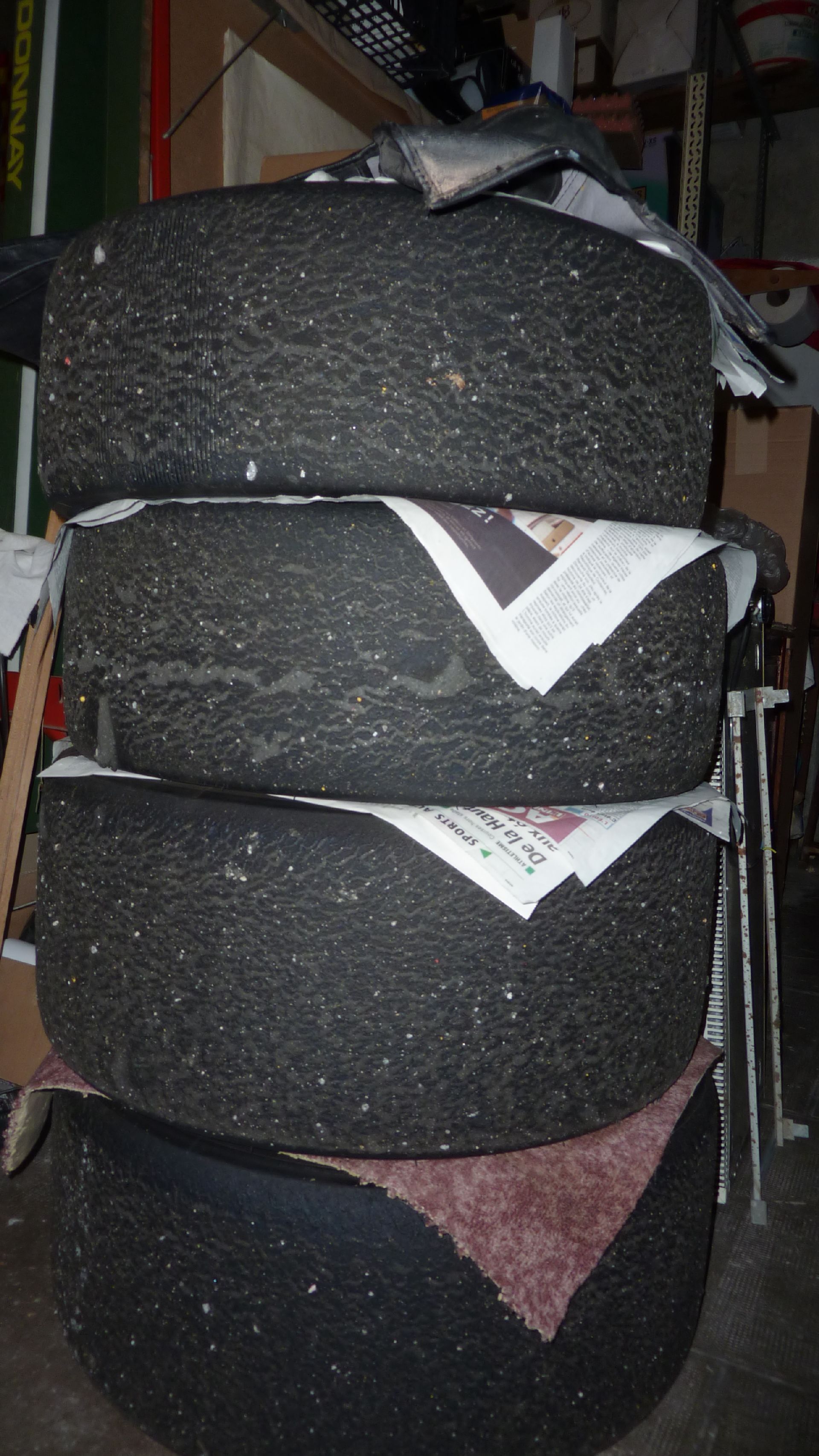

Merci Vincent ;)
Voici la photo des 4 gommes qui ont les mêmes signes.
Il faisait très très chaud ce jour là (+33°c à l'ombre).
Peut être qu'en fin d'aprem, la piste étant plus libre, j'ai fait plus de tours en continu que le reste de la journée ou j'avais fait des petits run de 20 à 30 mn. La P° est peut être montée plus haut que la normale car depuis que j'ai fait faire la géométrie (l'année avant) par E.Hélary la voiture était parfaite pour moi et ce jour là, je n'ai rien ressenti d'anormal au niveau du comportement. Je précise que cette géo n'a fait que les deux S&C (2015-2016) et Barcelone en 2016 et un peu de route.
Sur ce circuit avec ses longues courbes rapides, ses changements d'appuis à haute vitesse, si la géo avait bougée de façon conséquente, je l'aurai senti et je n'aurai pas été aussi à l'aise.
Tu te rappelles de ta CS (même si tu n'as pas fait de piste avec), quand cette voiture est bien réglée (géométrie) et que les pneus fonctionnent bien (T°et P°), c'est un vrai régal mais quand ça ne va pas, elle est très rétive, vraiment très délicate voire inconduisible!!!
Ffredd
Puisqu'on ne voit pas précisément la circonférence de tes pneus ni les témoins et que tu dis que ça ne glissait pas, pour moi ils n'ont pas grand chose à part de la gomme d'autres pneus collée dessus...
En plus, tu n'as presque aucune usure sur les bords donc ils sont à priori NICKELS !!

il y a une heure, Ffredd a dit :
Merci pour ton expertise @Ffredd ;)
C'est vrai, on ne voit pas les témoins mais je peux préciser qu'ils ne sont pas du tout usés.
Peut être me trompe je sur leur aspect mais je ne crois pas avoir vu sur les précédents, ni sur les slicks de la 905 toutes ces "vaguelettes" sur les 4 pneus!!??
Ensuite, @Todeschini pourrait en témoigner la piste était vraiment très très sales par endroit (hors trajectoire) et j'ai peut être pris beaucoup plus de déchets de gomme dans mes tours de refroidissements (j'en ai fait au moins 3 pour bien faire descendre la T° des disques) qu'à l'habitude...

C'est pour ça qu'il faut refroidir les pneus SUR la trajectoire, mais c'est pas simple si tu as encore des avions sur la piste...
à l’instant, Ffredd a dit :
D'accord avec toi mais il y avait encore du monde et comme je n'aime pas qu'on me gêne, j'essaye à mon tour de ne pas gêner ;)

Il y a 6 heures, dragon1964 a dit :
Merci Vincent ;)
Même reponse que fred, on vois pas trop la bande et ILS sont chargés de vieille gomme .
il faudrait les décaper et juger de l'état propre et la dureté qu'on ressent en les nettoyant.
Mais Pour savoir Cela, c'est l'expérience du terrain qui le dit.
Apres ta géo a été faite pour pneus route ou circuit ?
Si ton auto glisse, pneus sales c'est normal . Apres juste une question : les fais tu réellement travailler dans leur plage et les exploite tu vraiment ?
Ses pneus hard doivent êtres maltraités :P zone rouge, burns, drift freinages fumants ....... nonnnn j'deconne :D
il y a 29 minutes, F355QV70 a dit :
La géo a été faite sans les slicks mais avec les Trofeo ou les MPSS!
Non, je n'ai pas dit que la voiture glissait, elle était parfaite mais j'avais vu cet aspect au démontage des roues avec les slicks qui m'a apparu bizarre.
Quant à leur exploitation sur la bonne plage de P° oui, de T° pas mesuré, vu leur usure uniforme les gars de chez Pirelli Compétition m'ont dit quelle était bonne.
Pour le reste, il me semble que oui ! :P;)

Oui, exactement les mêmes impressions que je n'avais jamais connu avant, de très gros morceaux de gommes qui donnent des vibrations terribles !!:blink:
Je me suis même arrêté à un moment pour voir si je n'avais pas une rotule en vrac ou un écrou desseré !!! Un gros morceau de gomme de  5 cm de large sur 35 bon centimètres de long :o Quand j'ai réussi à le faire partir, il m'a déchiré un passage de roue et la grille du ventilo !!:angry:
J'ai cru aussi à un moment perdre le fond plat; ça non plus jamais ressenti...
Vraiment spécial, c'est année cette sortie est prévue le 30 juin, il peut faire chaud. :huh:
Je me tâte aussi à cause de la chaleur. Par contre, on roule dans de bonnes conditions au niveau des participants alors que sur d'autres sorties comme les journées "open" même à 20°c je ne m'y aventurerais pas ....
