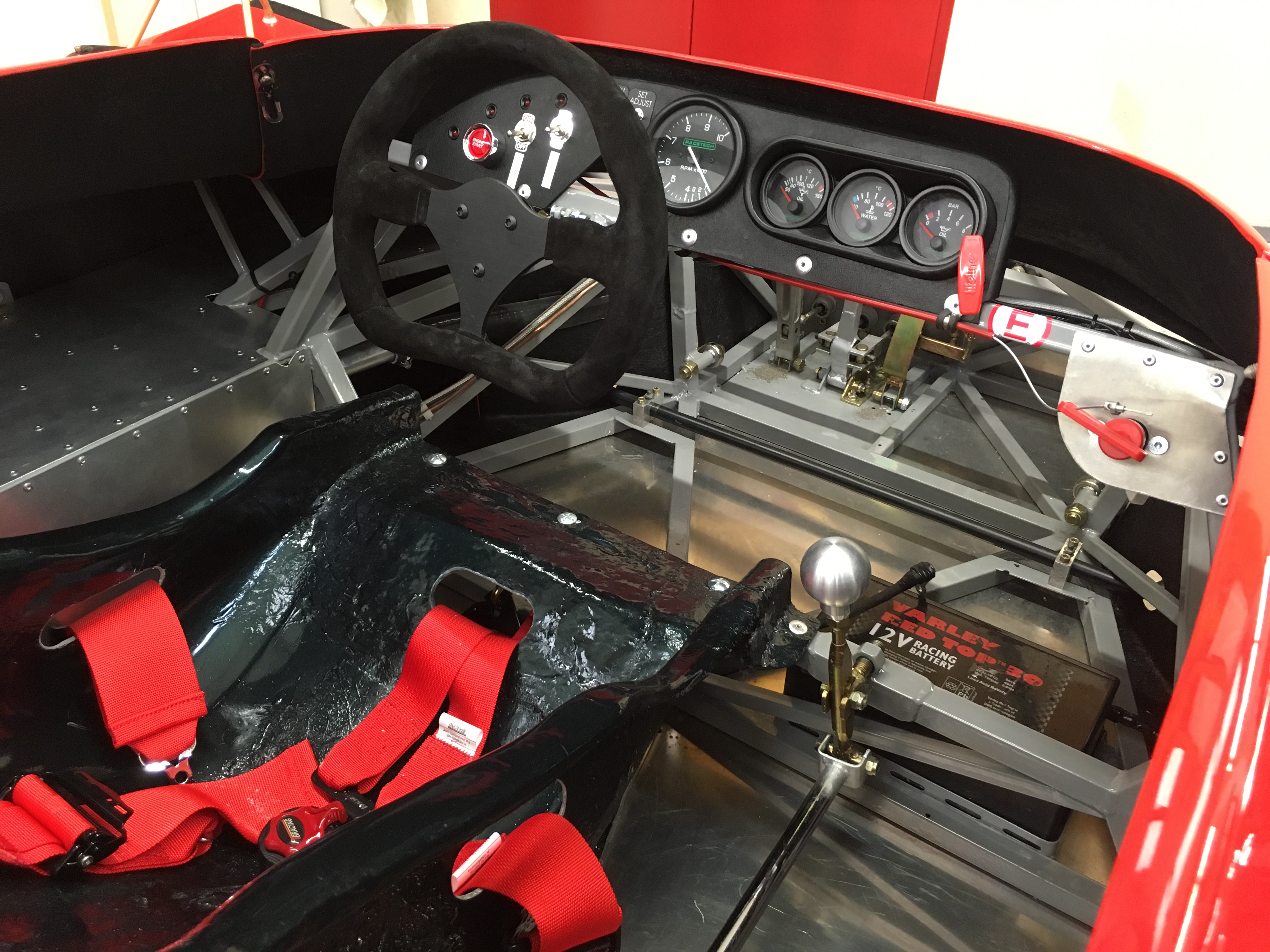

Pourquoi y'a du noir partout, c'est un diesel ?
Le couvre culasse en forme de sarcophage de Toutankhamon c'est normal ?
La batterie varley c'est que pour un démarreur vavidson ?
Faudra penser à enlever les 45 tours qui servent de disque de frein à l'arrière hein !
Sinon "restauration" c’était pour faire venir xav ?
@+ dans l'bus B)

Du noir partout ? Non fallait pas mettre de la couleur à la Benetton vu que c’est un véhicule historique.
Et le sarcophage c’est hélas le vrai couvre culasse Gordini et là c’est moi qui l’ai pas fait :D
je vais démarrer très vite , vu que c’est la batterie de la 458 challenge :lol:
les freins bin Bin comment dire «  si tu freine t’es un lache «  donc ils font 7 mm d’épais en 250 , juste pour retarder la sortie de piste :ph34r:

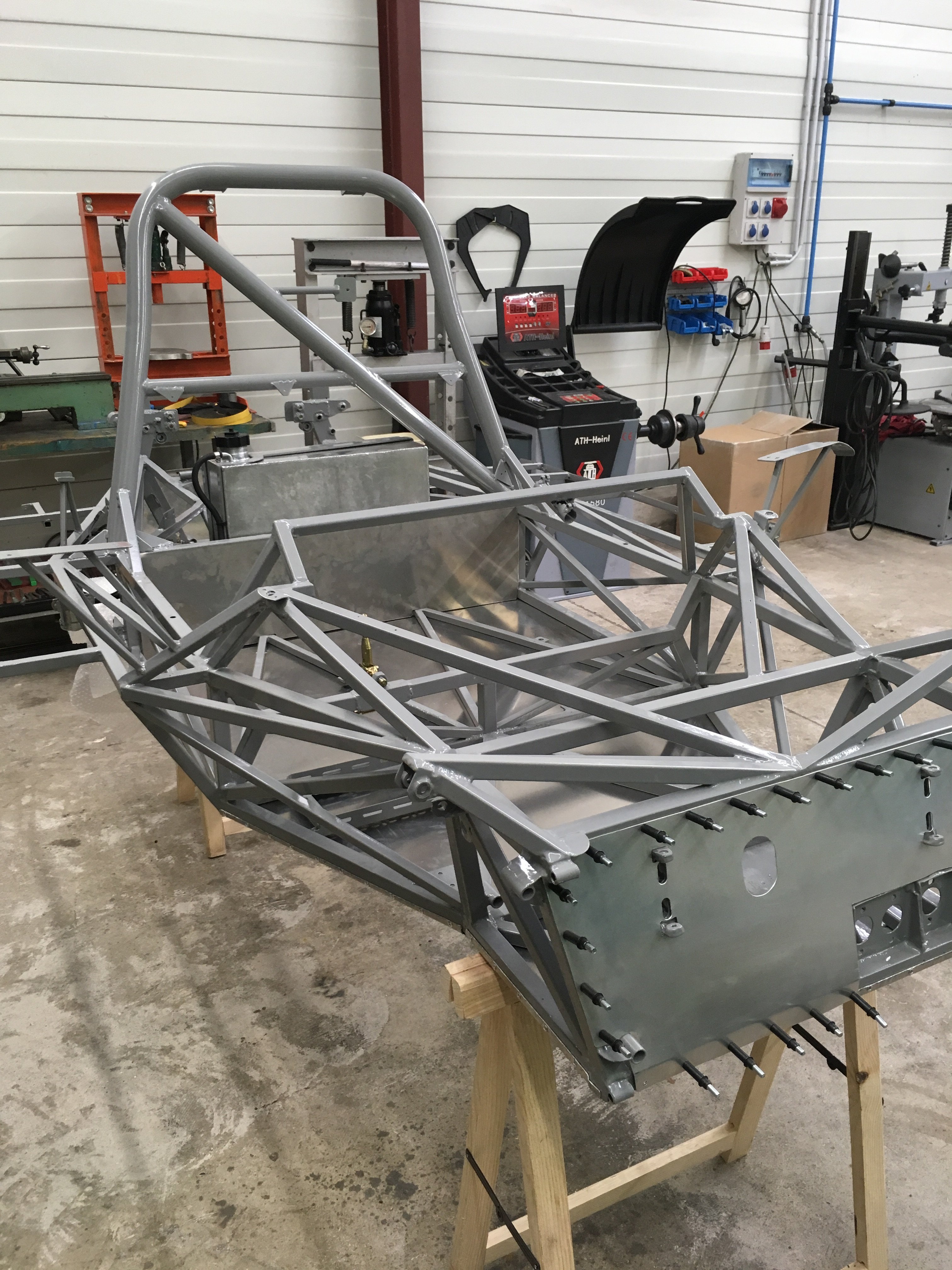

Il est vrai que la base de départ était bien triste, tu l'as ressuscitée !!!

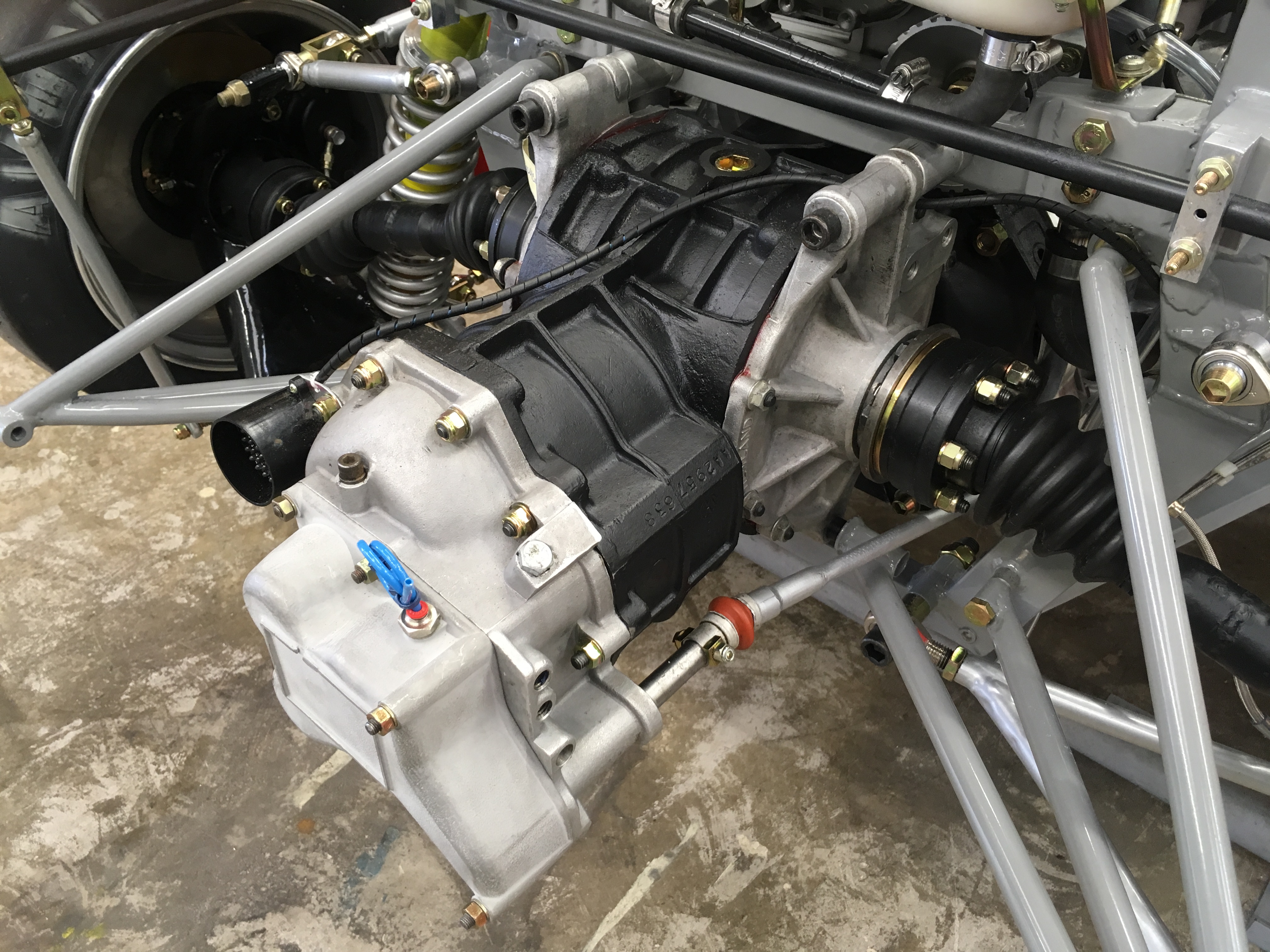

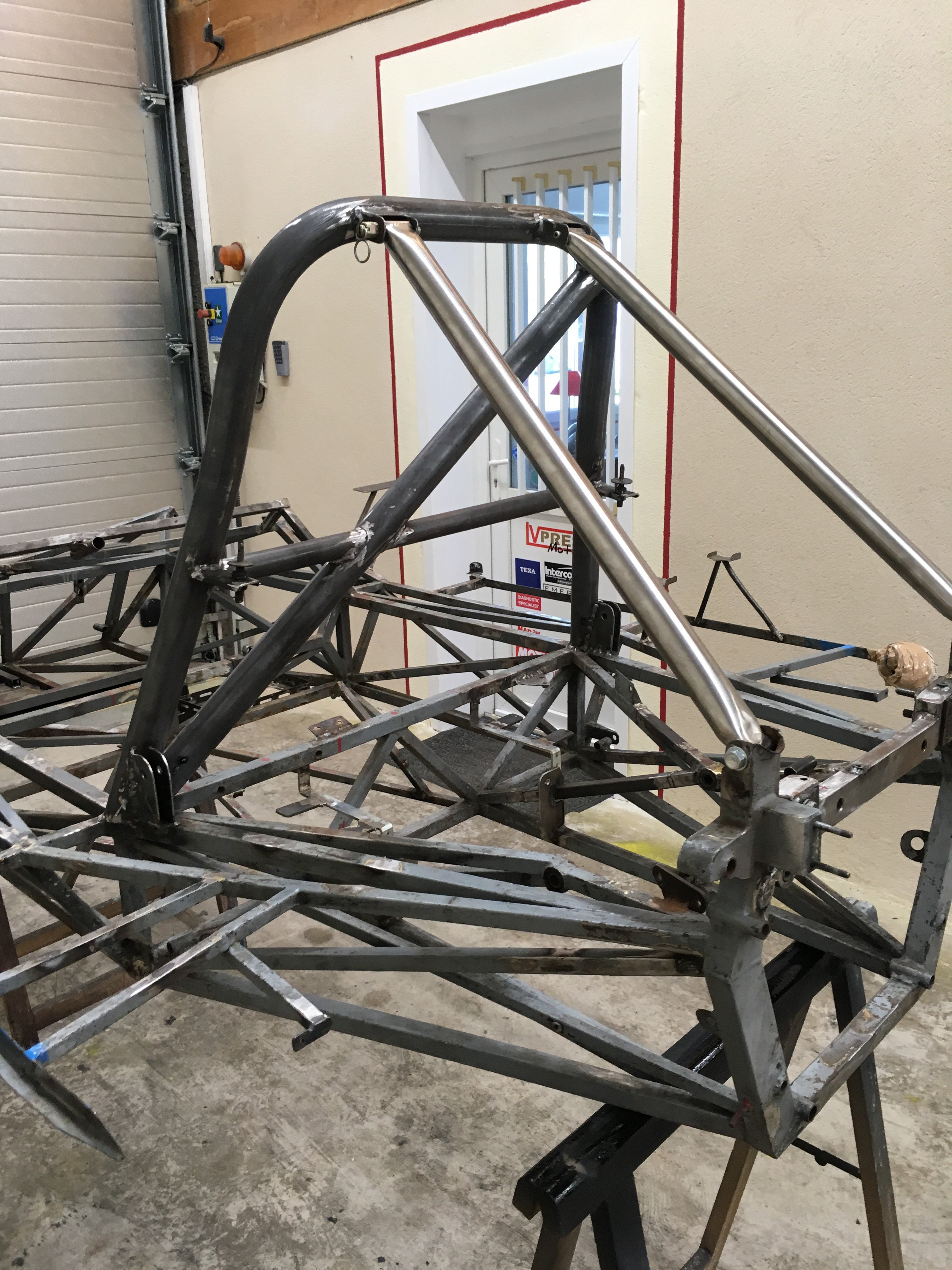

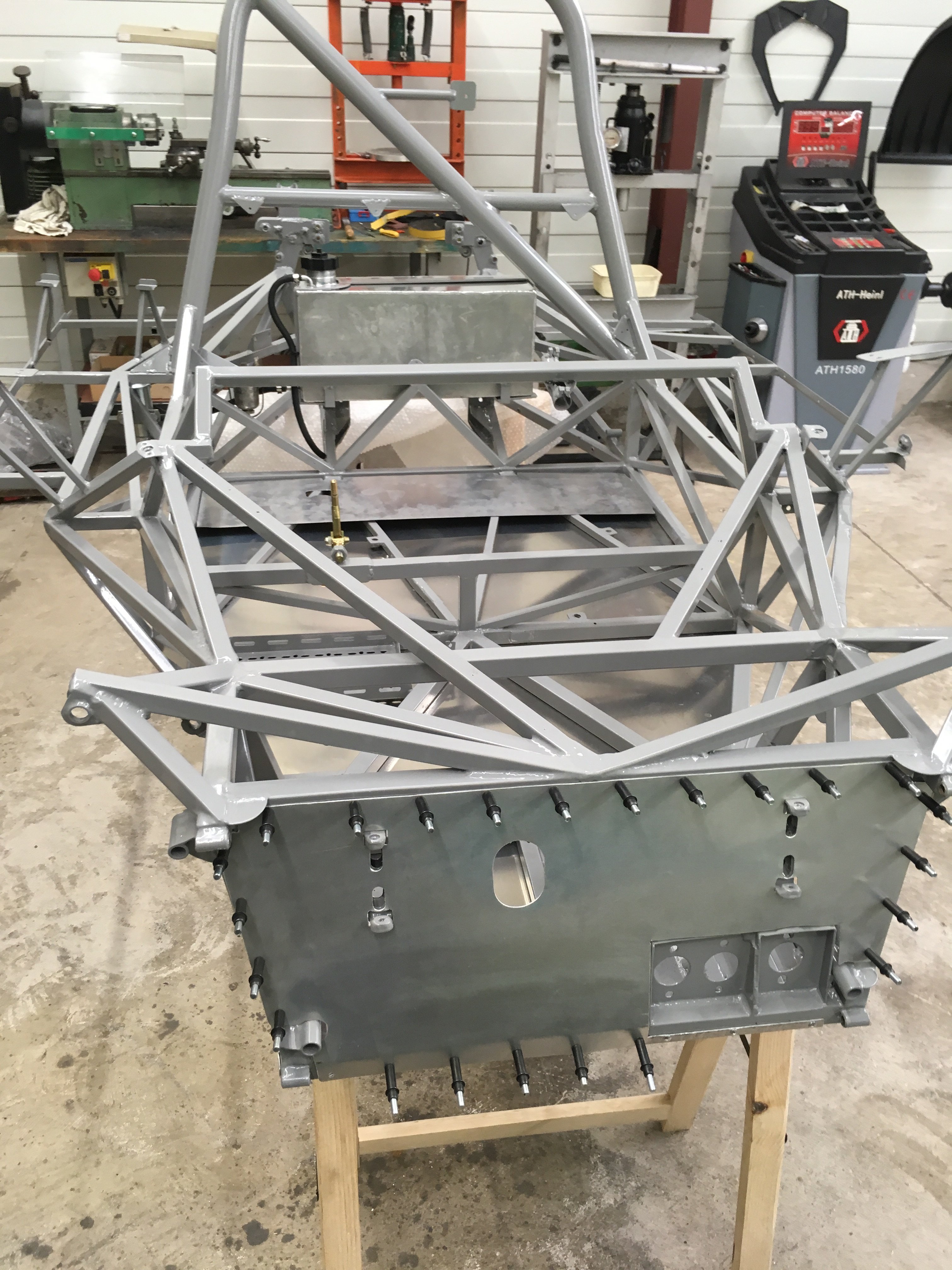

Tu m’etonne Philippe. C’était un sacré challenge de reconstruire cette auto a l’identique de l’époque
y re greffer le 1600 Gordini et j’ai la chance d’avoir trouvé la perle rare version formule Renault
et la boîte Hewland MK9
du coup refaire les cardans, les moyeux et revoir les roulements.
le châssis est passé en  thermolaquage
mais pas que ...
J’ai du Téflon comme la boîte inter et exter , le bloc moteur , les barres anti dévers.
Toute la boulonnerie neuve  ajustée , travaillée et ensuite bichromaté comme pas mal d’éléments
Quelques élements Exposés aux cailloux et l’échappement en traitement céramique.
Toutes les tôles alu sont neuves et en référence light souvent appelé aviation
Carrosserie entierement neuve avec ses moules qui a permis de gagner encore 22 kilos par rapport à l’originale de l’auto .
La voiture a été démontée assemblée 3 fois
la suite ............. je reviendrai encore vous raconter et mètre des photos ;)
