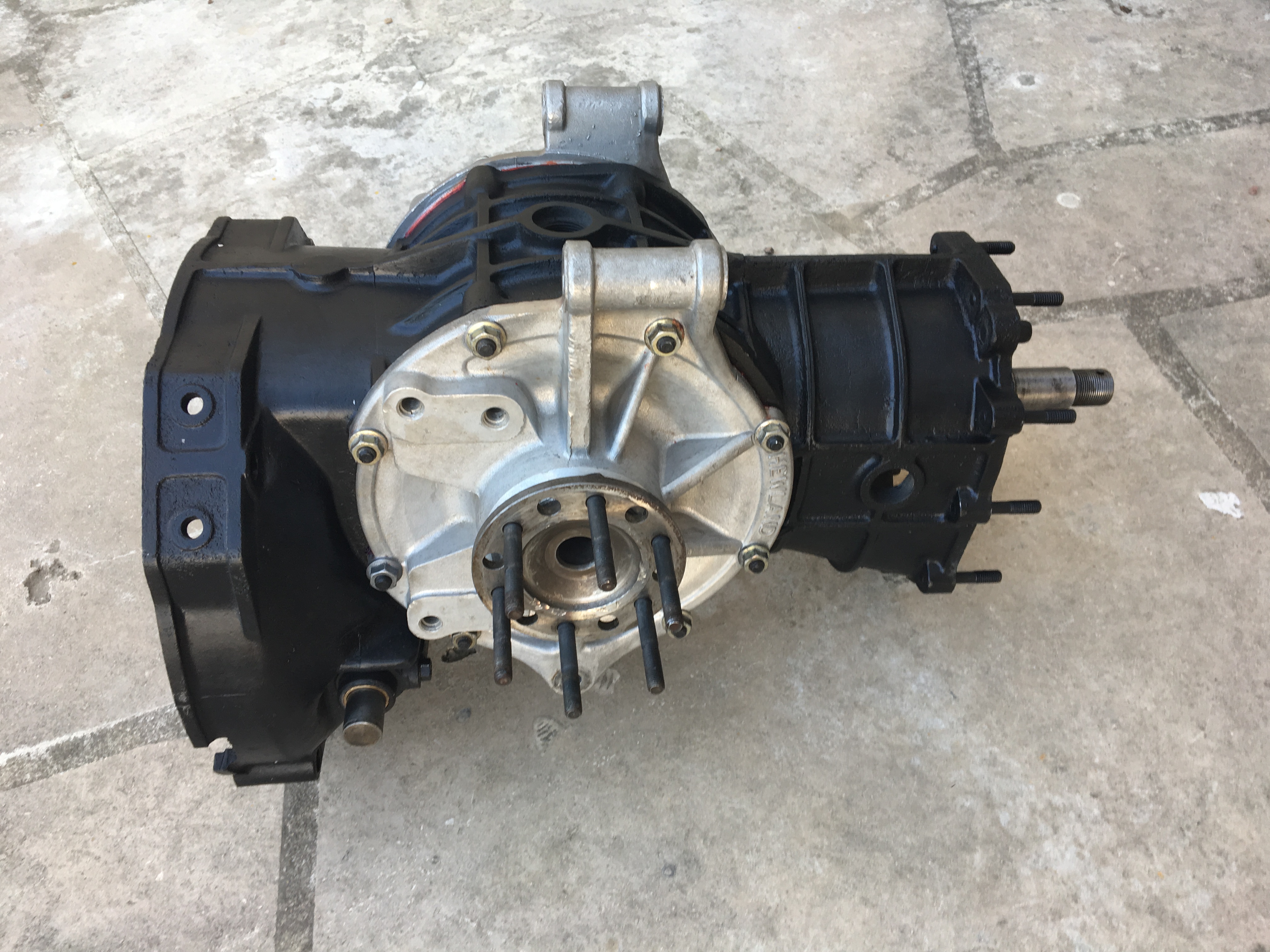

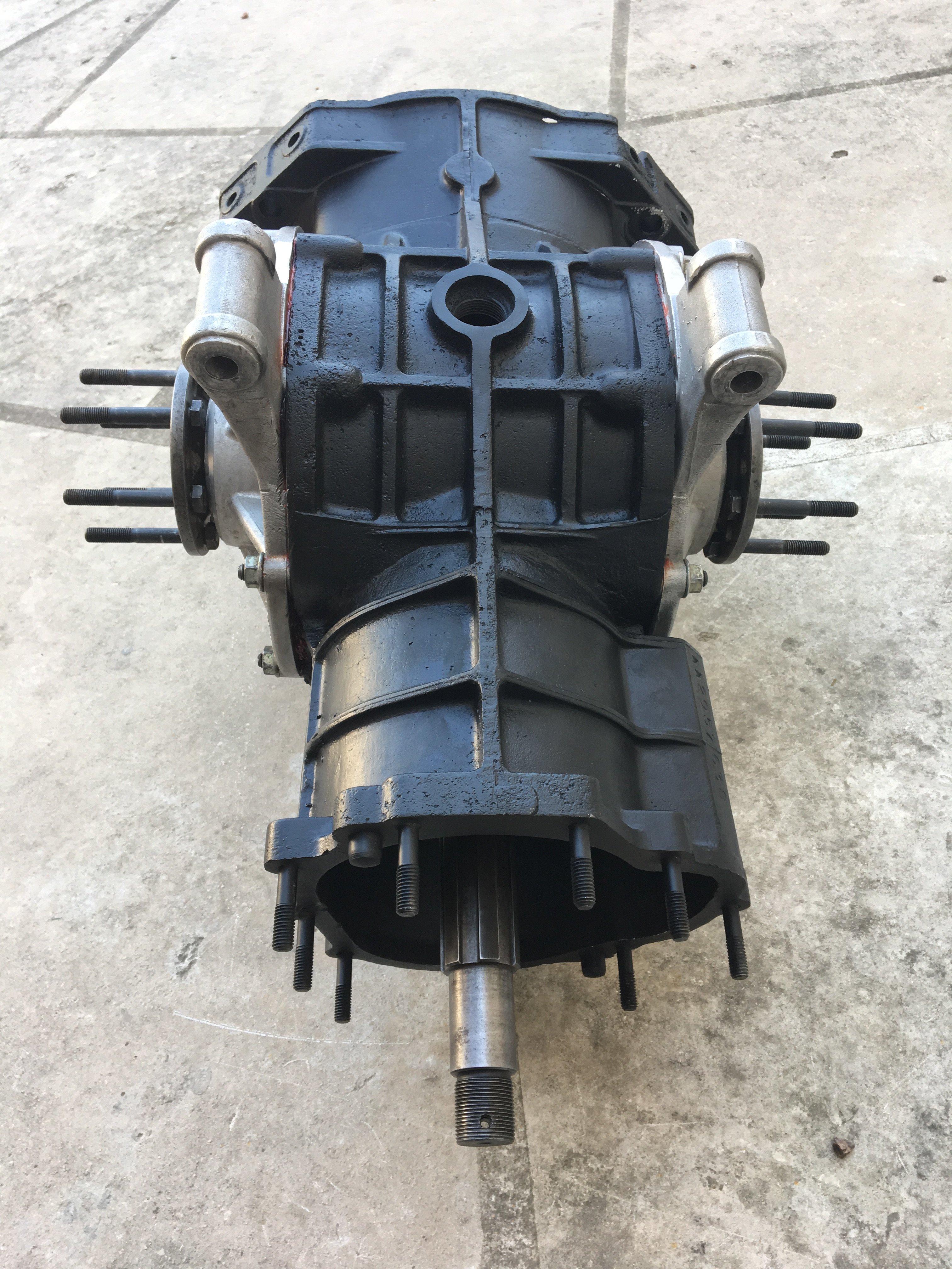

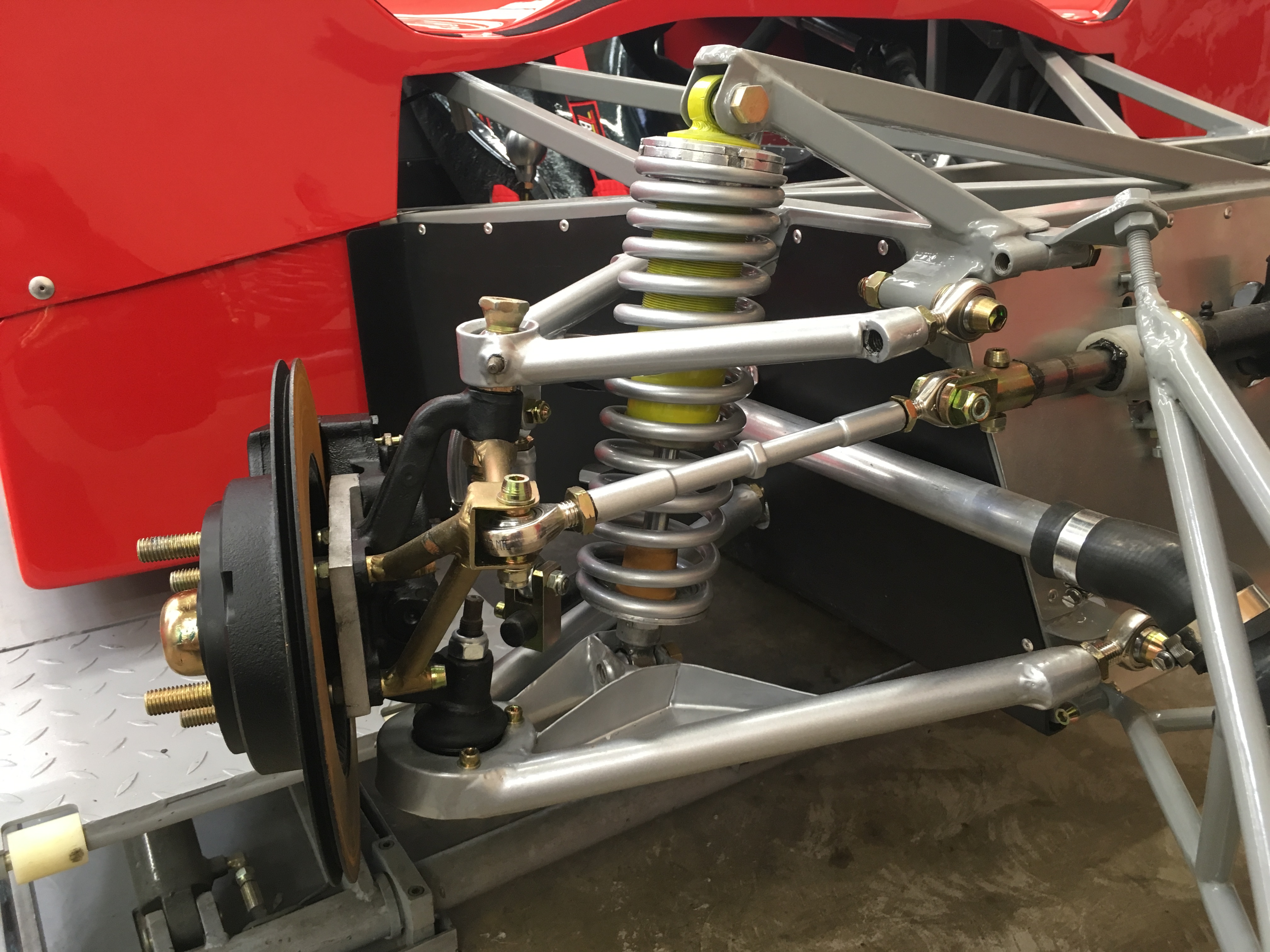

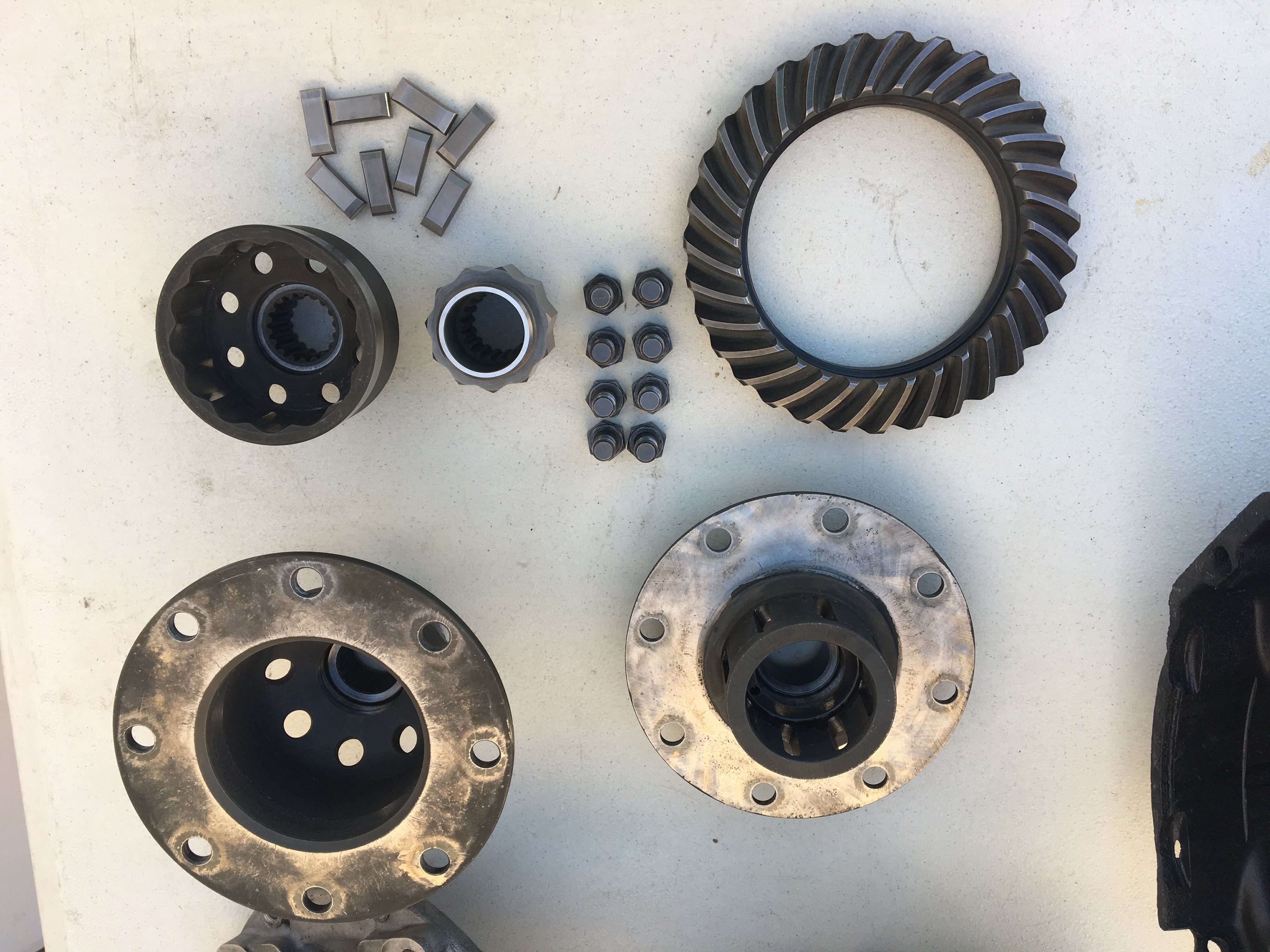

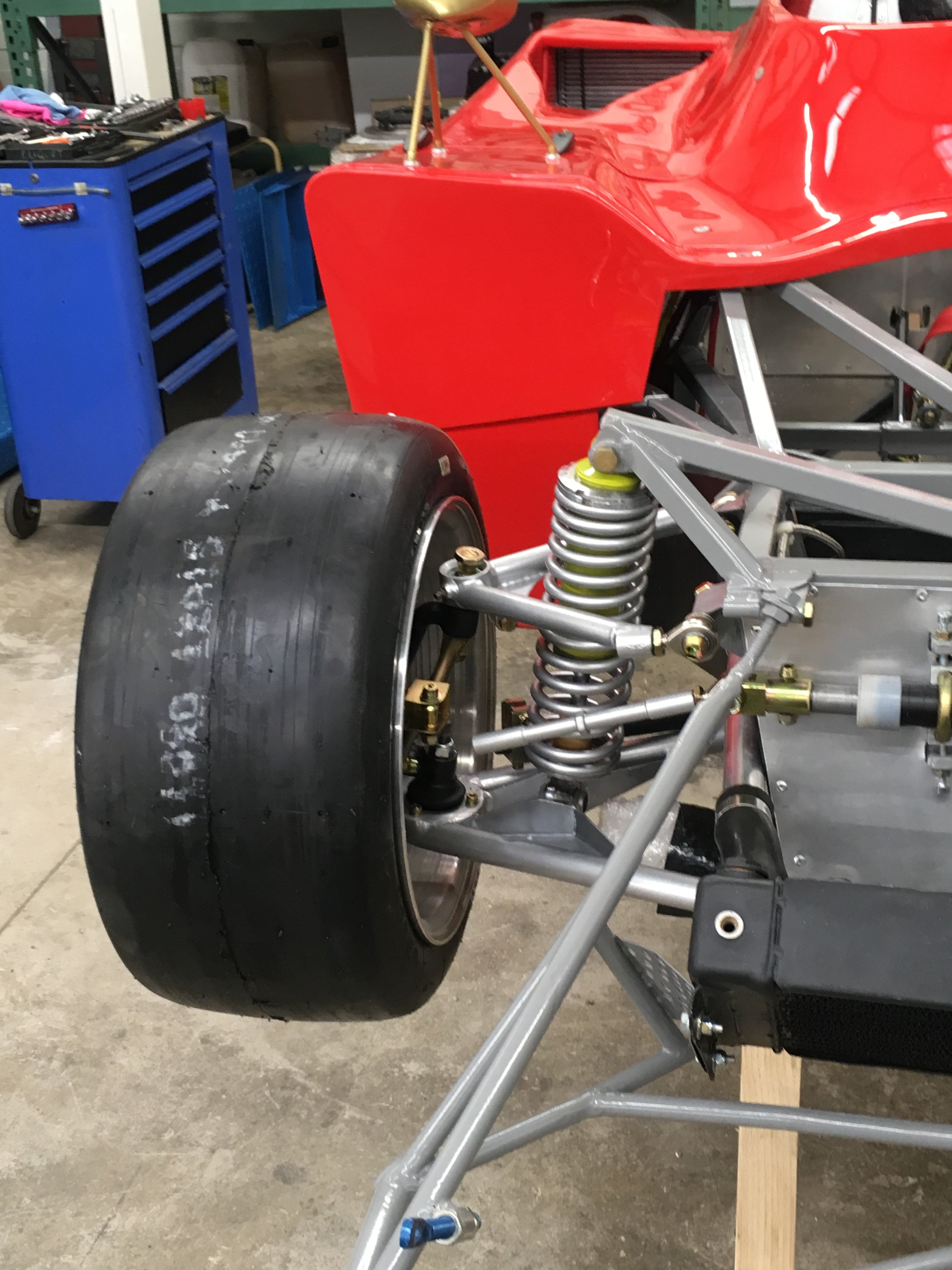

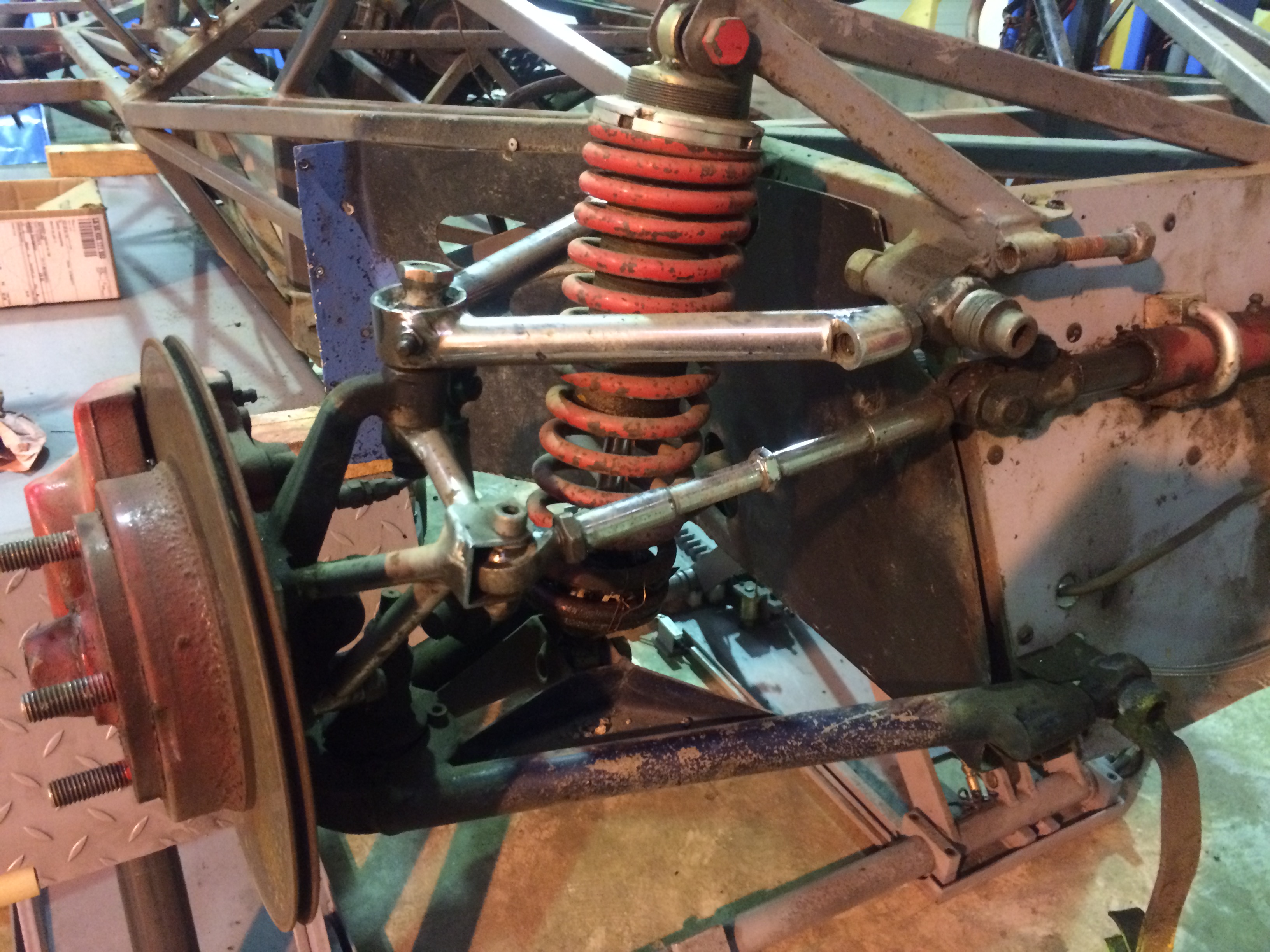

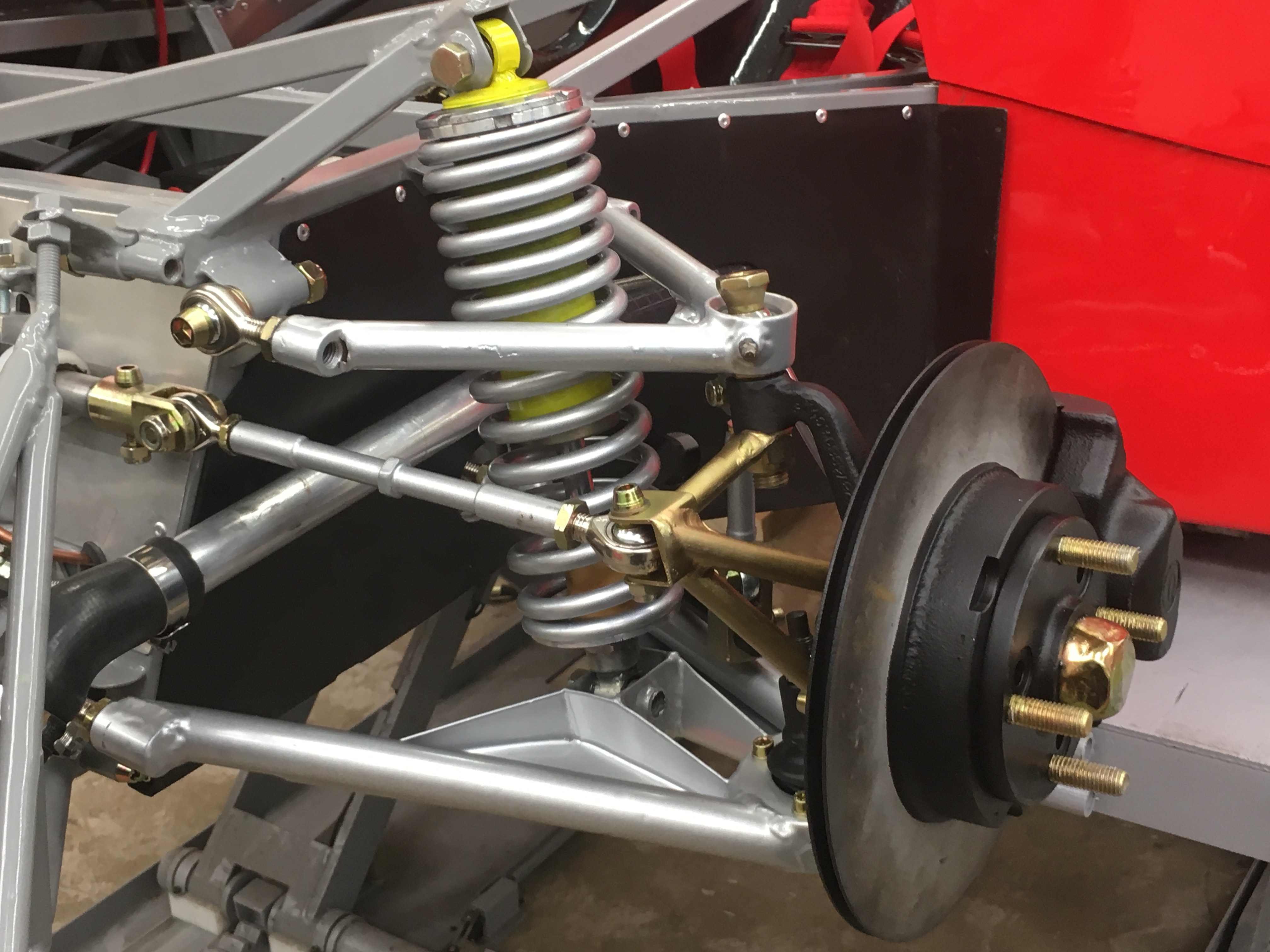

Il y a 20 heures, F355QV70 a dit :
Tu m’etonne Philippe. C’était un sacré challenge de reconstruire cette auto a l’identique de l’époque
y re greffer le 1600 Gordini et j’ai la chance d’avoir trouvé la perle rare version formule Renault
et la boîte Hewland MK9
du coup refaire les cardans, les moyeux et revoir les roulements.
le châssis est passé en  thermolaquage
mais pas que ...

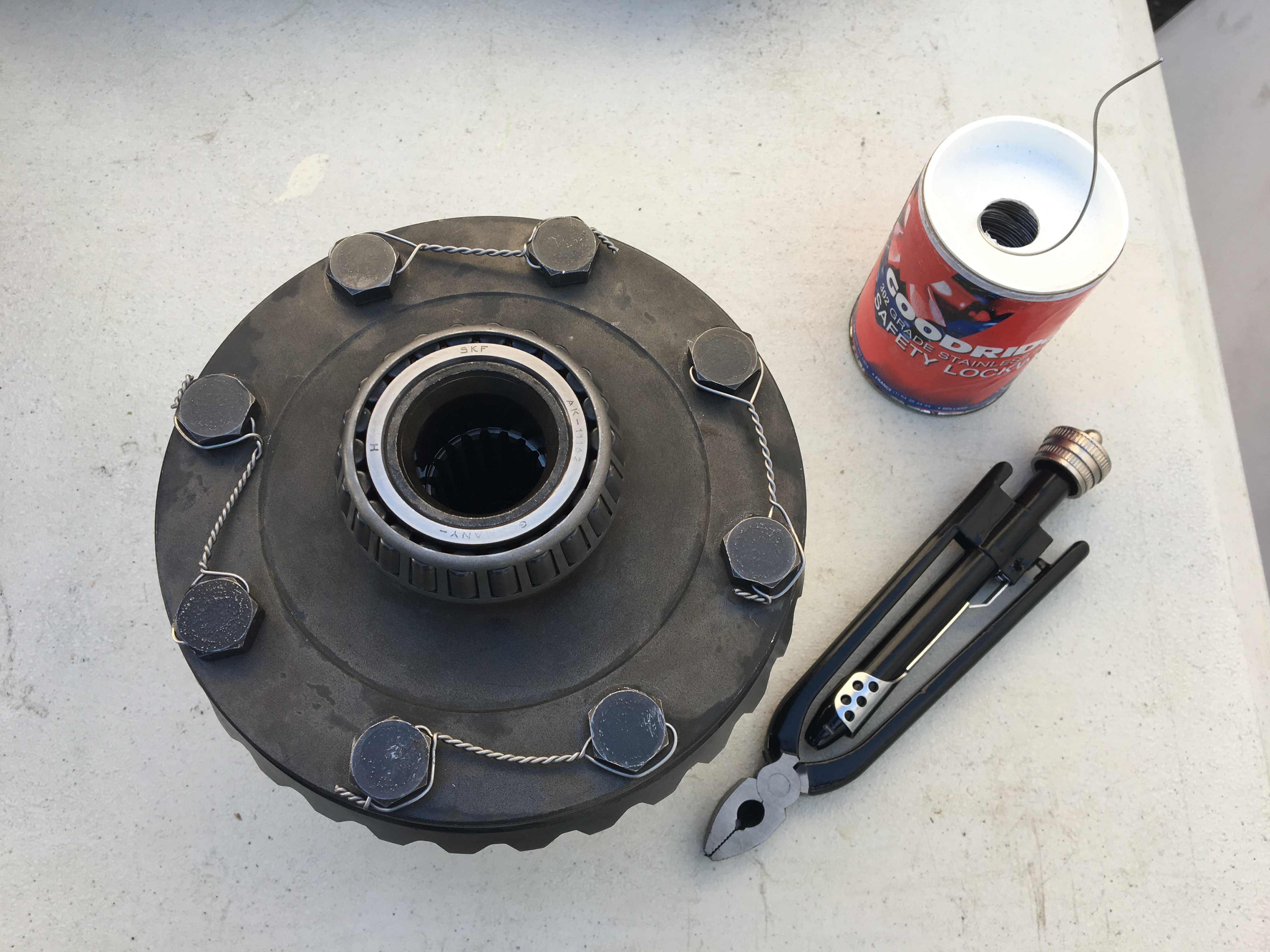

J’ai du Téflon comme la boîte inter et exter , le bloc moteur , les barres anti dévers.
Toute la boulonnerie neuve  ajustée , travaillée et ensuite bichromaté comme pas mal d’éléments
Quelques élements Exposés aux cailloux et l’échappement en traitement céramique.
Toutes les tôles alu sont neuves et en référence light souvent appelé aviation
Carrosserie entierement neuve avec ses moules qui a permis de gagner encore 22 kilos par rapport à l’originale de l’auto .
La voiture a été démontée assemblée 3 fois
la suite ............. je reviendrai encore vous raconter et mètre des photos ;)

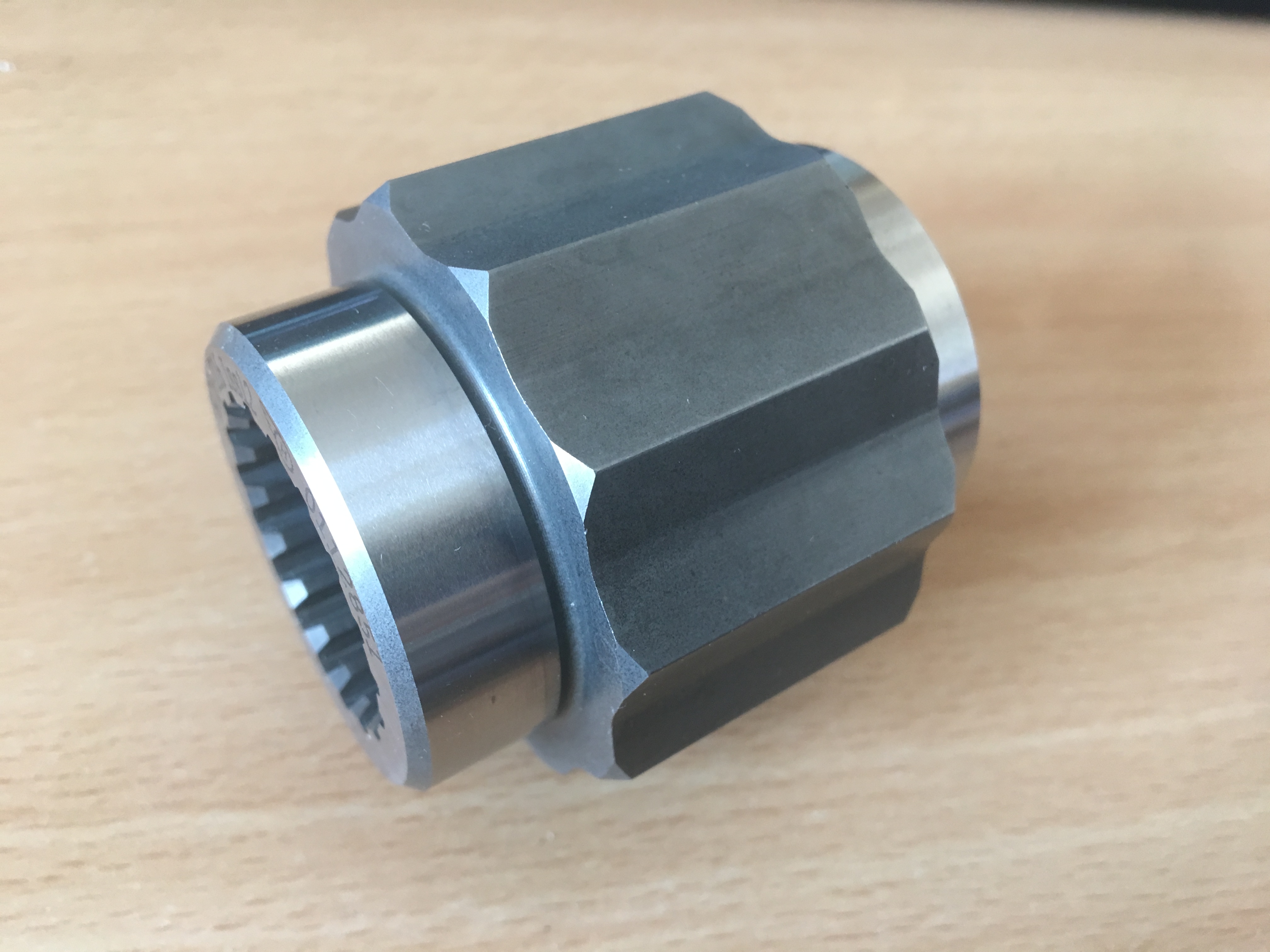

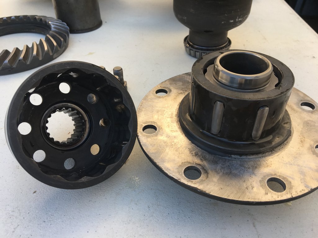

Questions techniques
As tu restauré la boite Hewland MK9?
As tu réglé les fourchettes toi même, et si oui l'as tu fait à l'aide d'un outil spécial comme il en existe ou l'as tu fait sans, comme c'est possible?
F355QV70
Il y a 1 heure, dragon1964 a dit :
Pour l'anecdote tu as oublié de dire la marque,  le modèle, l'année !! :D ;)
Elle courait dans quelle(s) catégorie(s) à l'époque?
Oui tu as raison ;)
c'est un BBM  RS3  , 3 exemplaires construits de 1973.
Elle à roulé en courses régionales à travers la France et quelques incursions en circuit comme Magny cours .

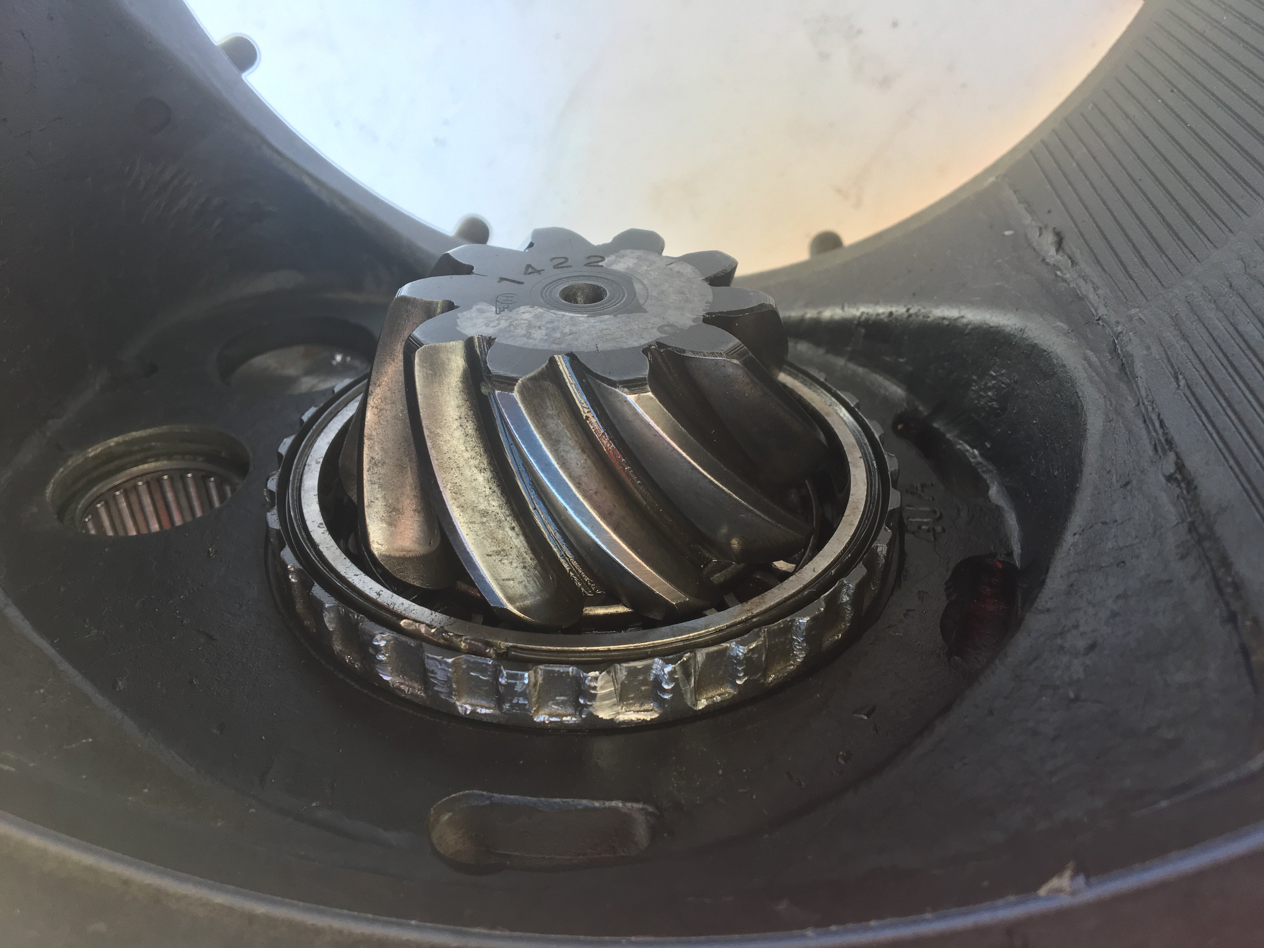

La BV Hewland oui je l’ai restaurée .
Pour le gros roulement du couple conique, je l’ai donné à faire car je n’avais pas l’outil de démontage et surtout pas celui de réglage pour l’entre dent du différentiel.
Pour les fourchettes, e les ai réglé à l’ancienne avec montage et démontage ixxxx fois pour obtenir la bonne tension et guidage des crabots .
J'ai un pote qui a coupé un carter et qui accède direct aux fourchettes pour le réglage au lieu de s’embêter comme je l’ai fait .:(
il existe un outil mais coûte chers c’est une fois réglées, tu en a pour toute la vie !!
Je sais que tu as peut être un soucis avec la tienne, je peux peut être te donner une adresse qui connaît bien la tienne .
