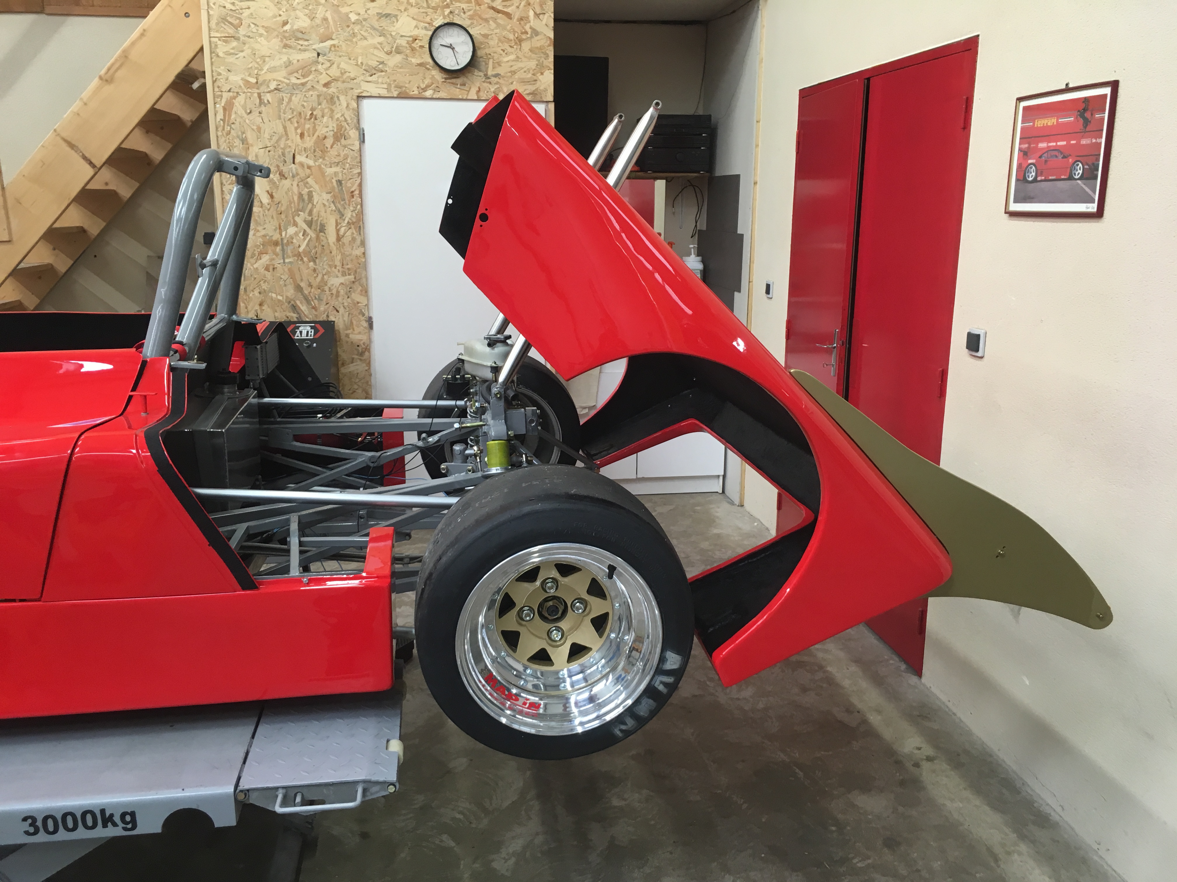

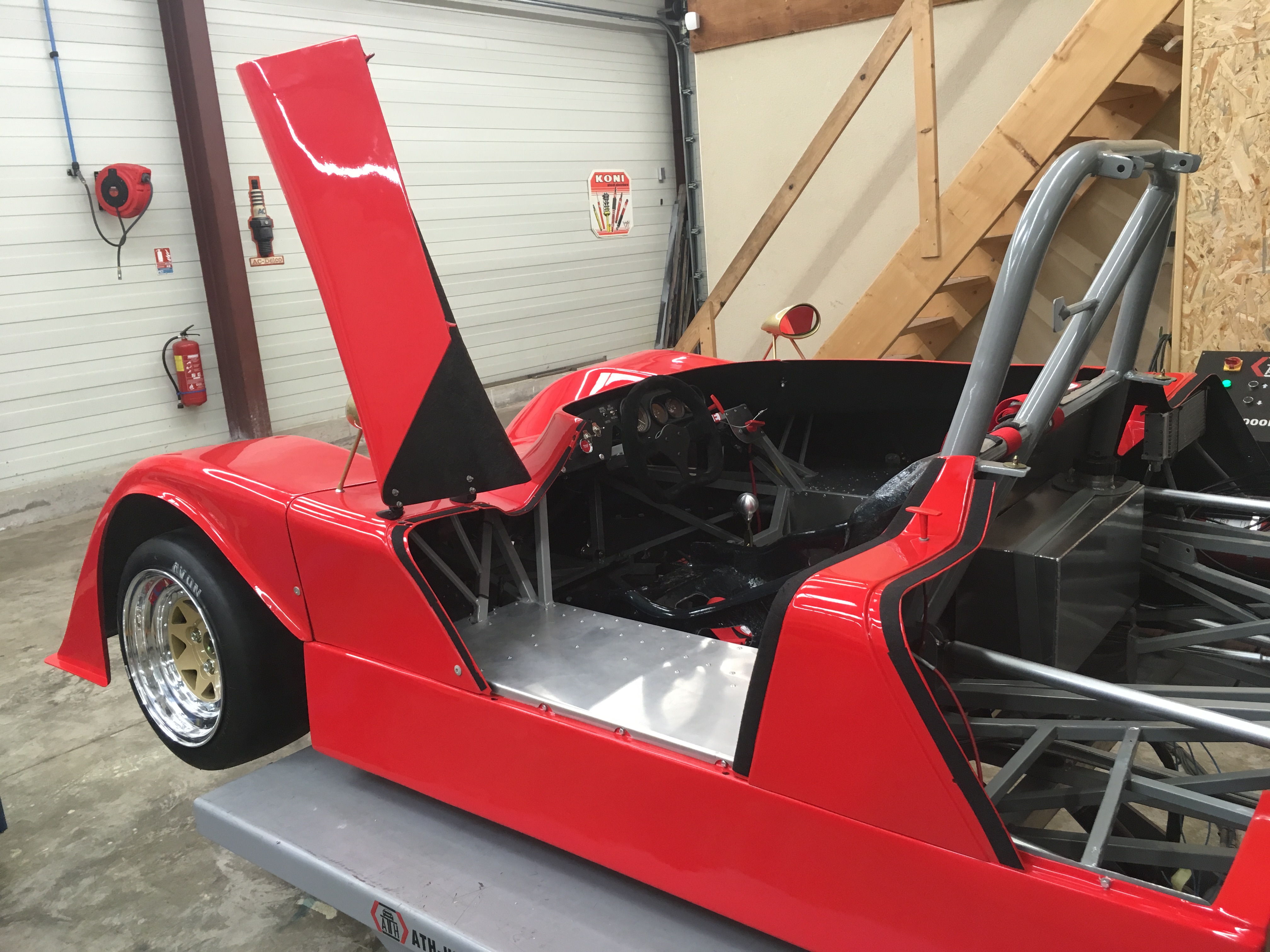

Le 8/9/2018 à 23:12, F355QV70 a dit :
Et maintenant
Wow c’est magnifique! Chapeau
F355QV70
Il y a 2 heures, Yves a dit :
C’est du fer forgé? B)
Oui y a des tubes partout !
ce châssis pouvait recevoir le 2 litres JRD , le 2 litres bmw alors il fallait du costaud.
Et malgré tout ce treillis de tubes , le châssis pèse à peine 120 kilos. ;)
