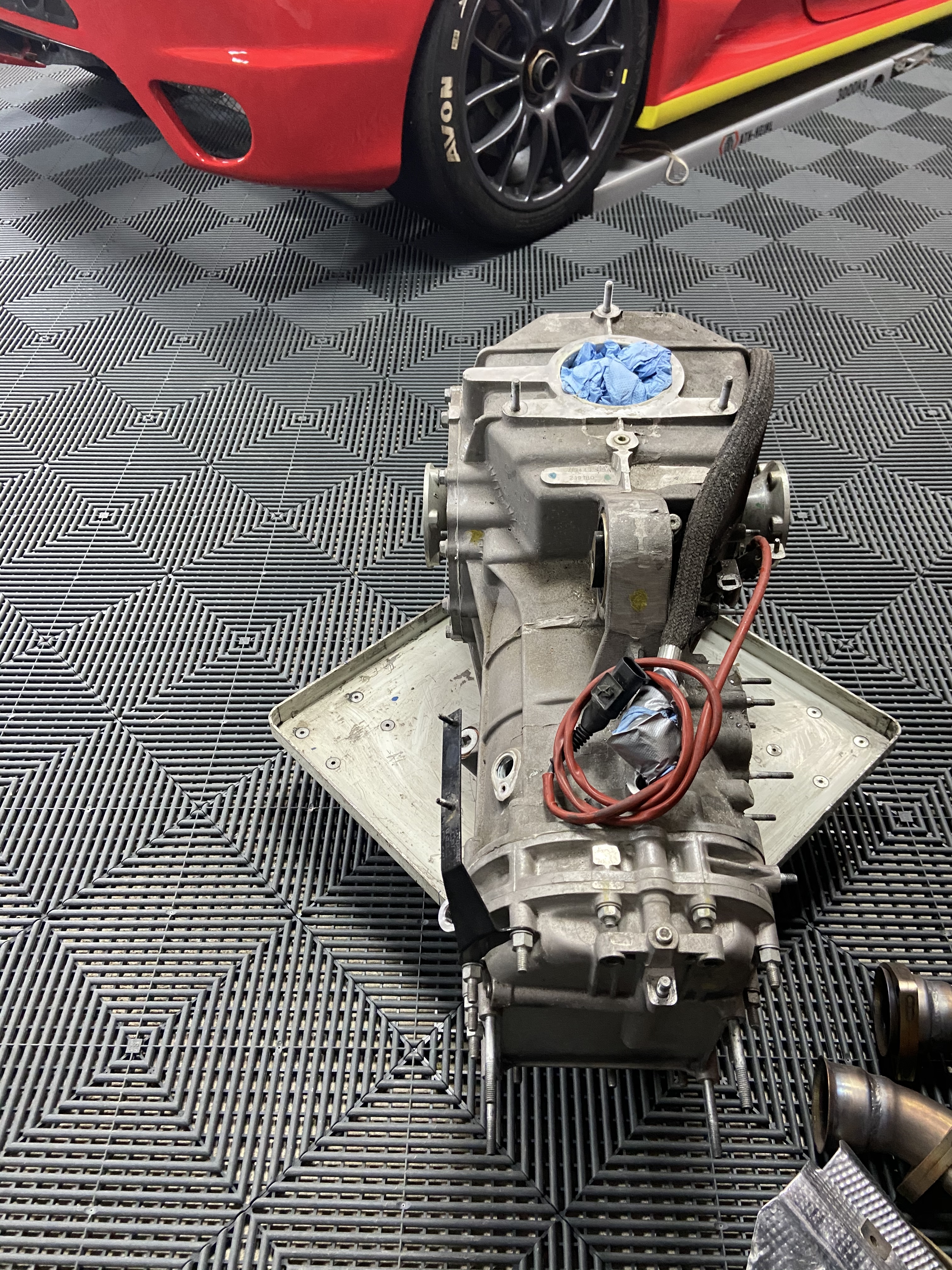

F355QV70

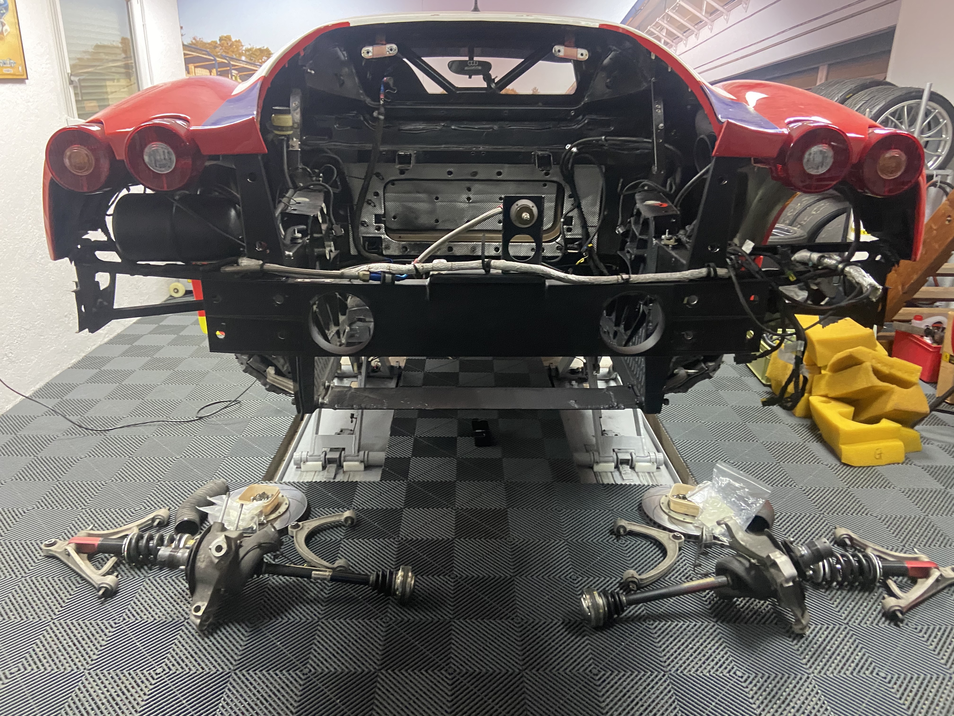

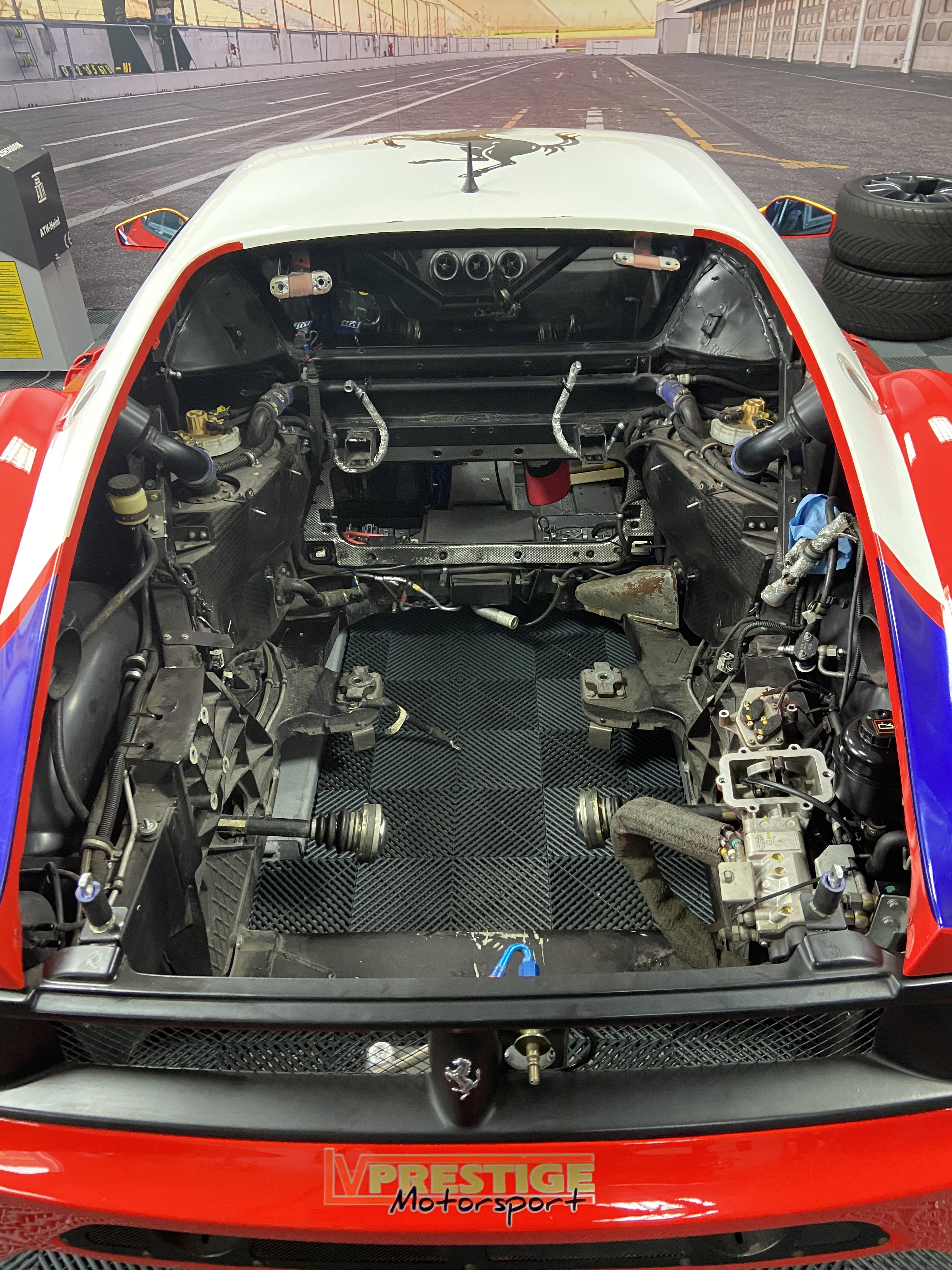

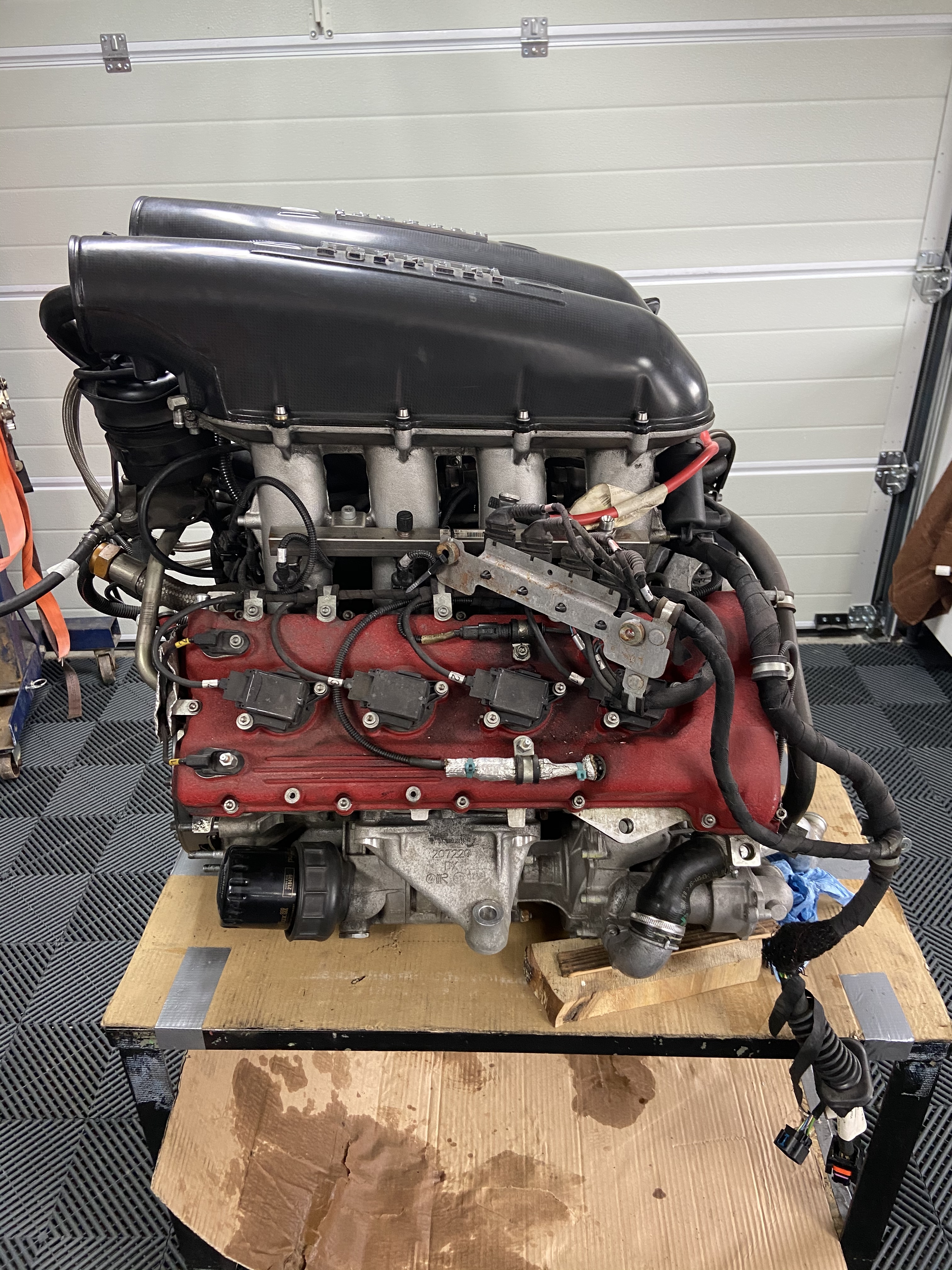

291397DE-7143-42FA-84F1-AF21C52D0682.thumb.jpeg.47ab87dba4c98a9919d0d0b74b2111fd.jpegC569CE29-073B-48BC-A668-B313A7AD789F.thumb.jpeg.214270d6137a2aa284c975ca0ca3762f.jpegles voilas séparés
Bientot le début du casse tête

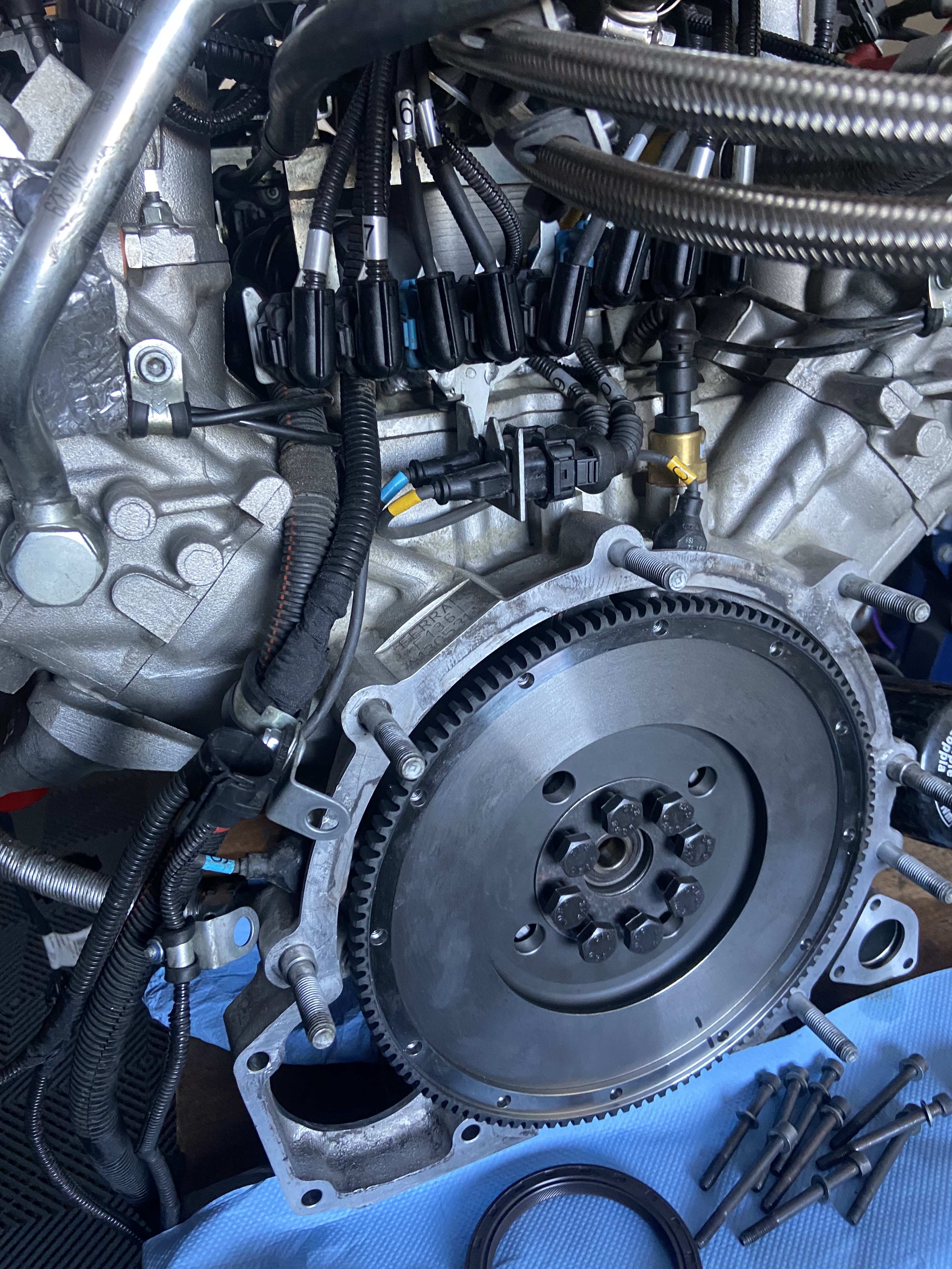

F355QV70

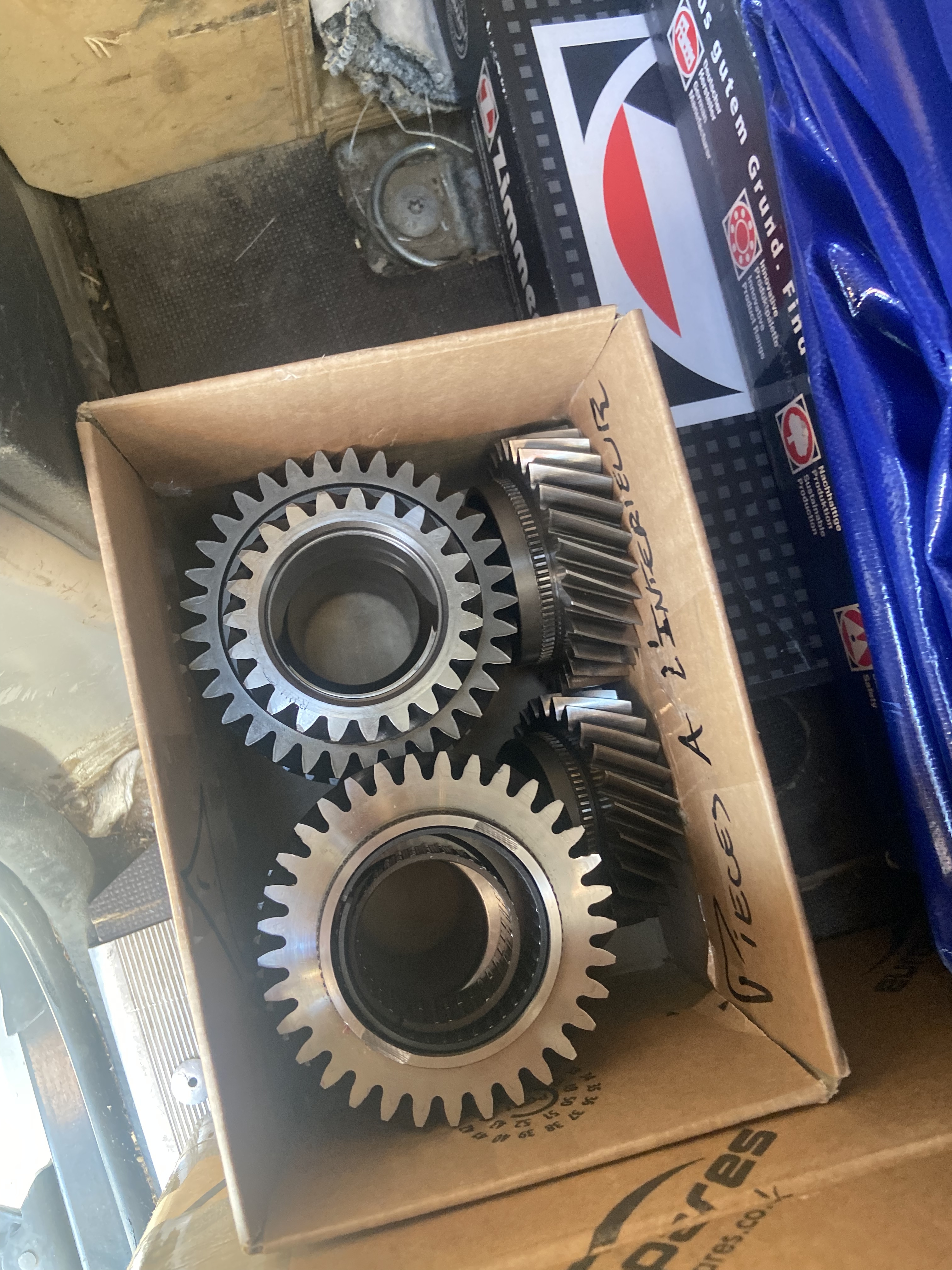

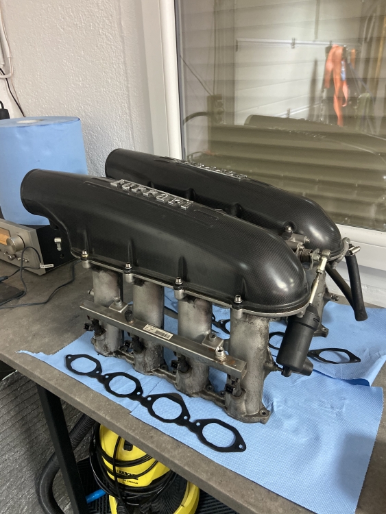

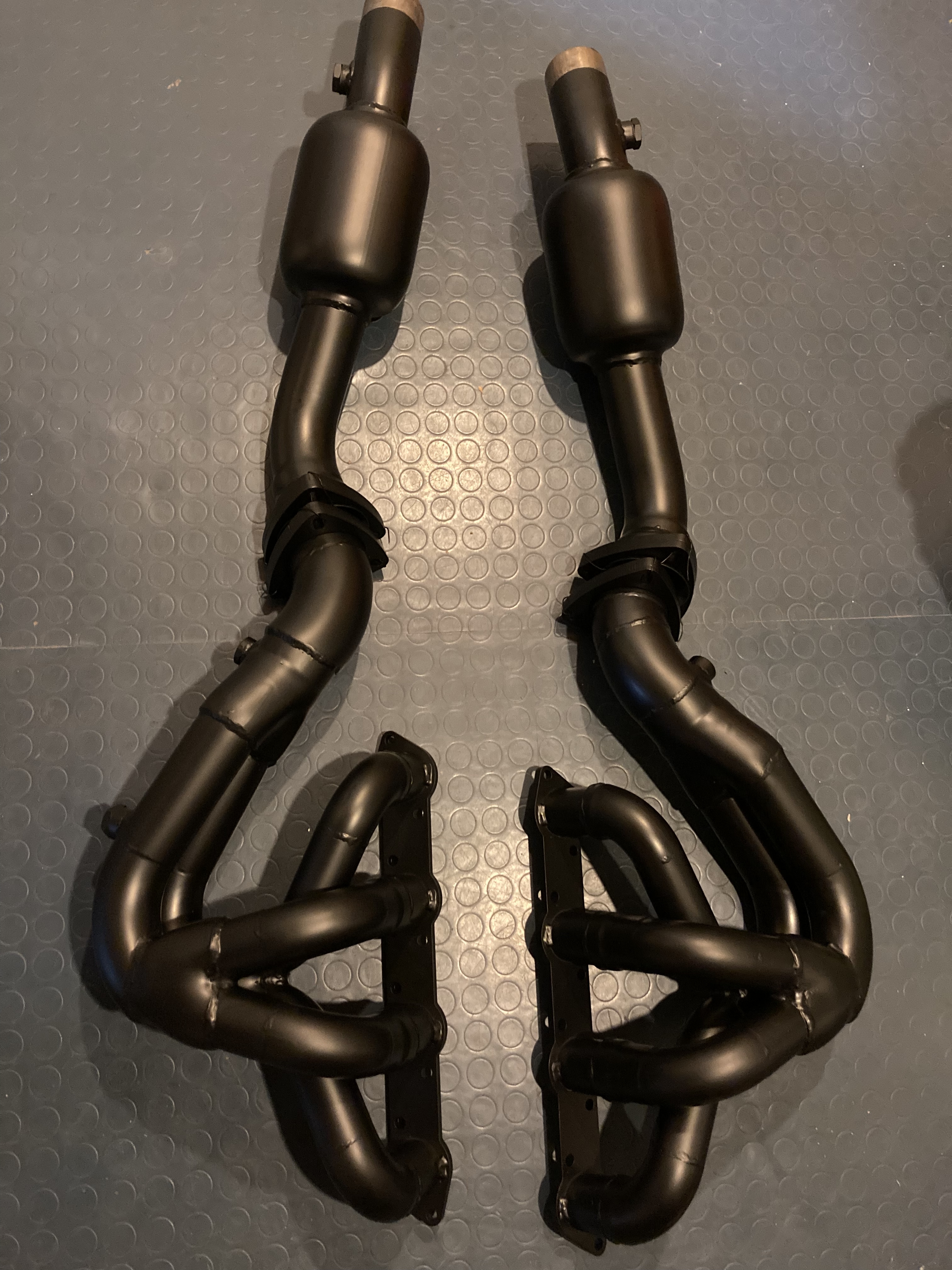

Après dépose moteur et boîte , j’ai décidé de contrôler les collecteurs , évidemment cassés .
Ensuite les durites diverses et variées , ont été commandées en neuf .
les sondes ,

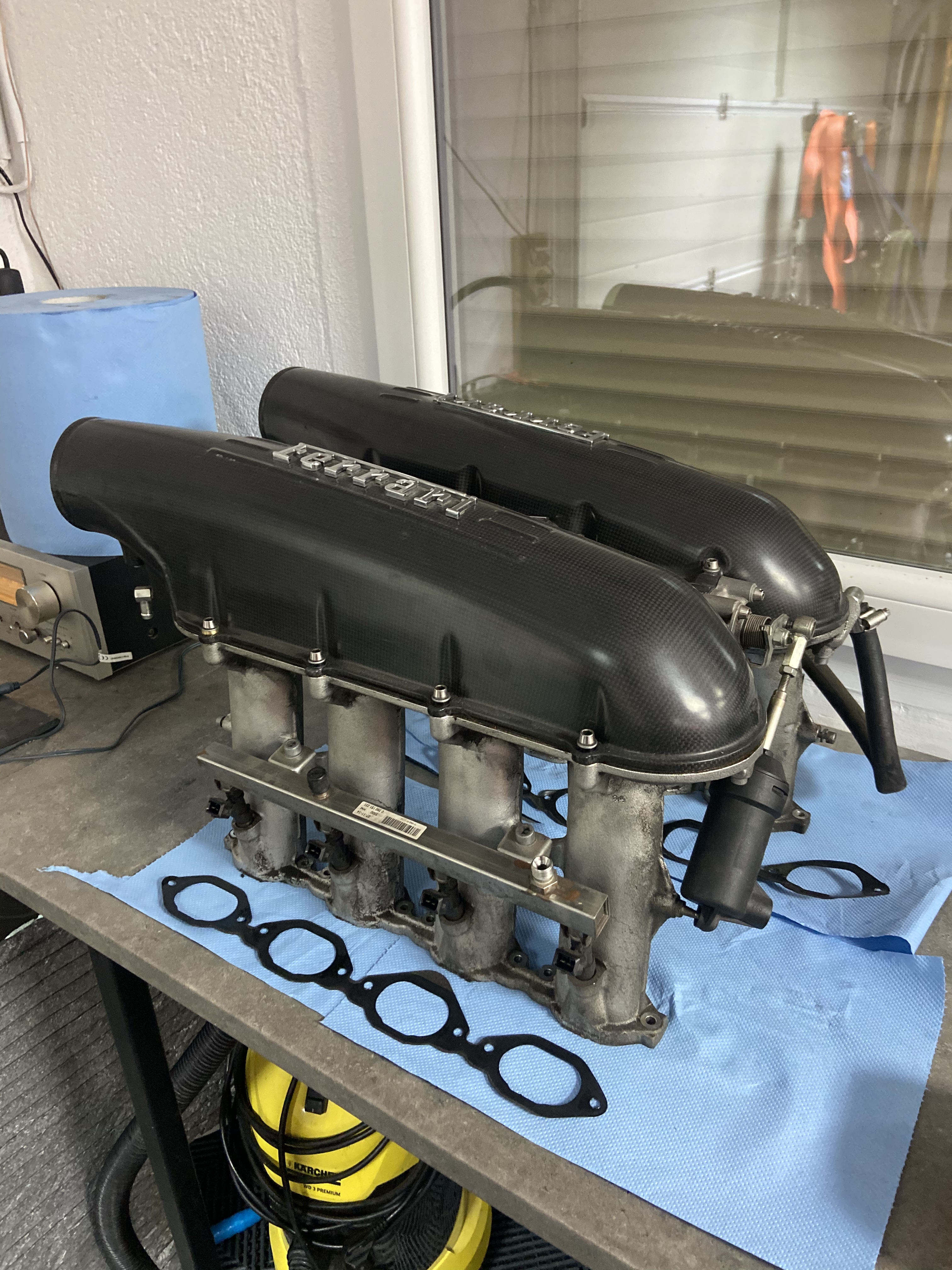

Ensuite démontage admission complète. Changement de tous les joints .
niveau préparation moteur , pas envie de jouer dedans ….

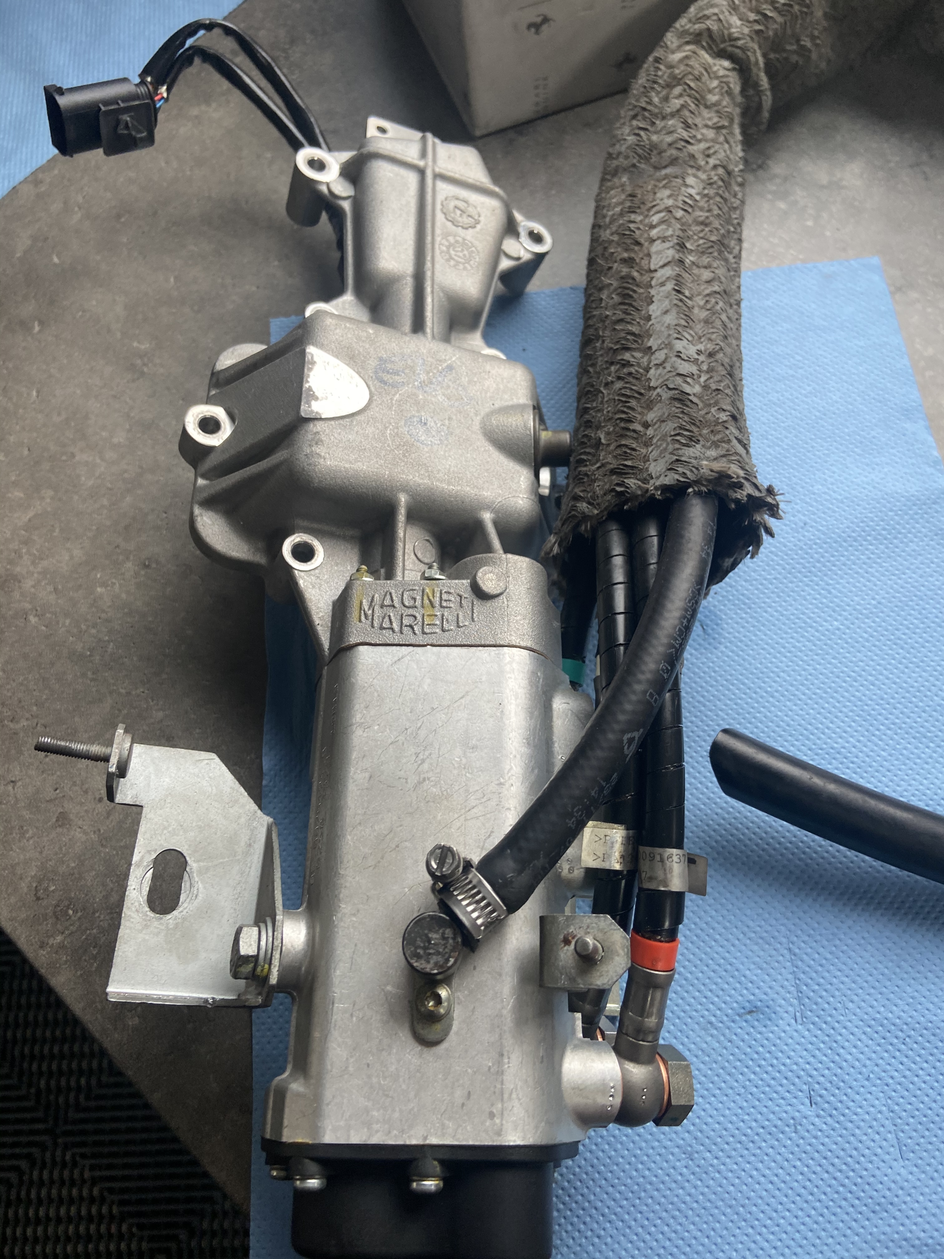

mais on a joué sur les papillons , injecteurs , les ajustements des éléments et programmation boîtiers .
Echappements de chez Powermotive sur mesure .

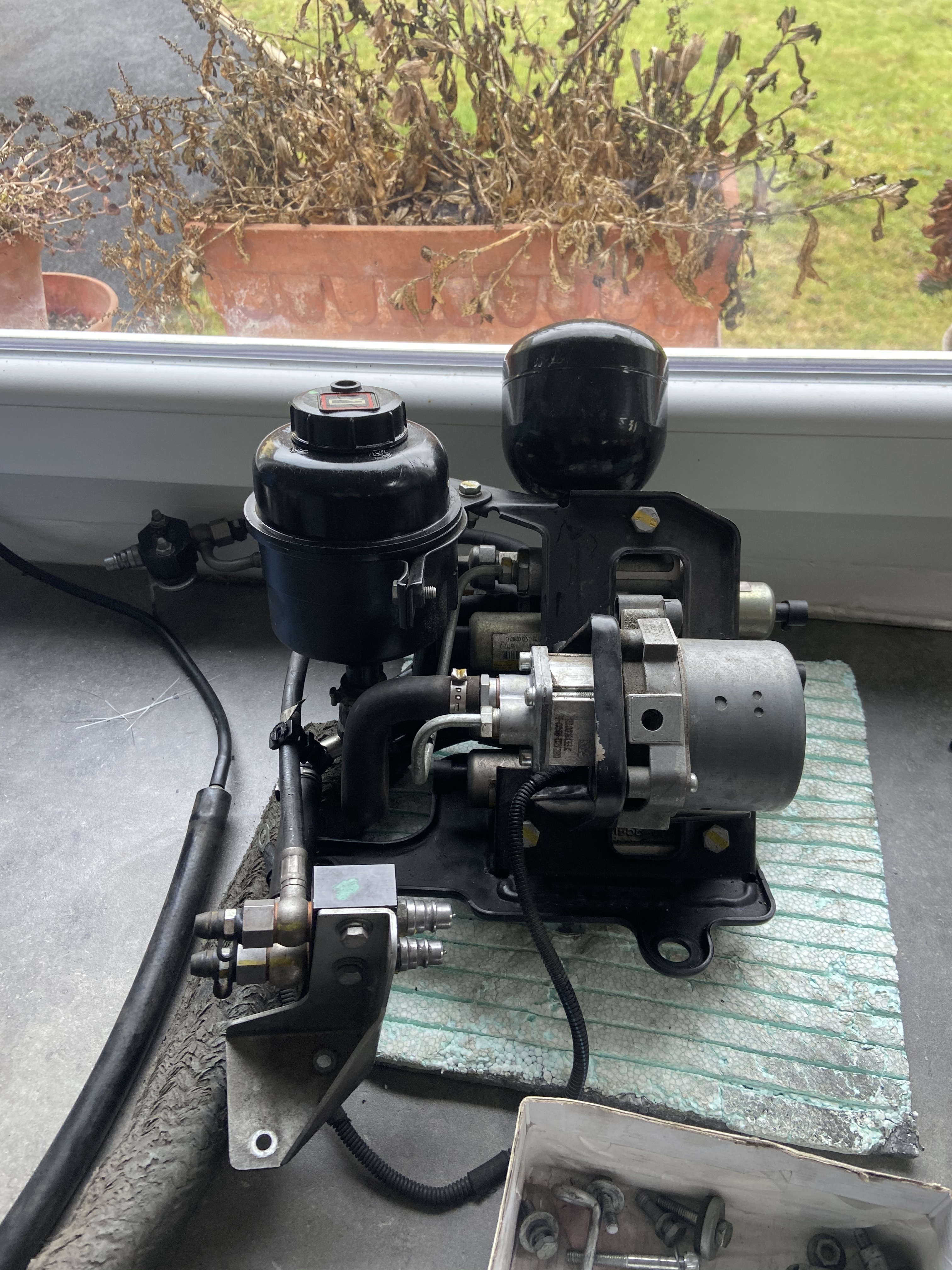

Modification du système hydraulique et son robot selespeed.
Et surtout une fabrication de pignonerie de boîte spécifique pour la côte .
c’est pas fini …..

Powermotive, j’ai été le premier à avoir leur collecteur sur ma 430, ils l’ont créé avec mes collecteurs d’origine, et ils s’adaptaient pas 😓, il a fallu qu’ils les modifient, j’ai essuyé les plâtres 😁. Après ils en ont fait des dizaines. Bon j’ai quand même fini par casser collecteurs 1 fois et cata sport 2 fois,  et fairplay ils me les ont remplacé, sauf pour les collecteurs qu’ils m’ont renforcé. Je les ai toujours d’ailleurs, dans le garage.
Tu penses gagner combien ? Les papillons ne s’ouvrent pas à 100%, avec la carto tu peux modifier ça, c’était fait sur ma 430.
Je pense que la ou tu vas vraiment voir un tres gros gain en performance c’est avec la pignonerie courte, la tu vas vraiment gagner du temps.
F355QV70
Il y a 2 heures, Oliv a dit :
Powermotive est un ami , on a d’ailleurs modifié encore les collecteurs .😉
on a gagné sur la carto , les papillons légèrement agrandis et effectivement qui ouvrent à 100%.
Quand à la boîte oui c’est un truc de fou .

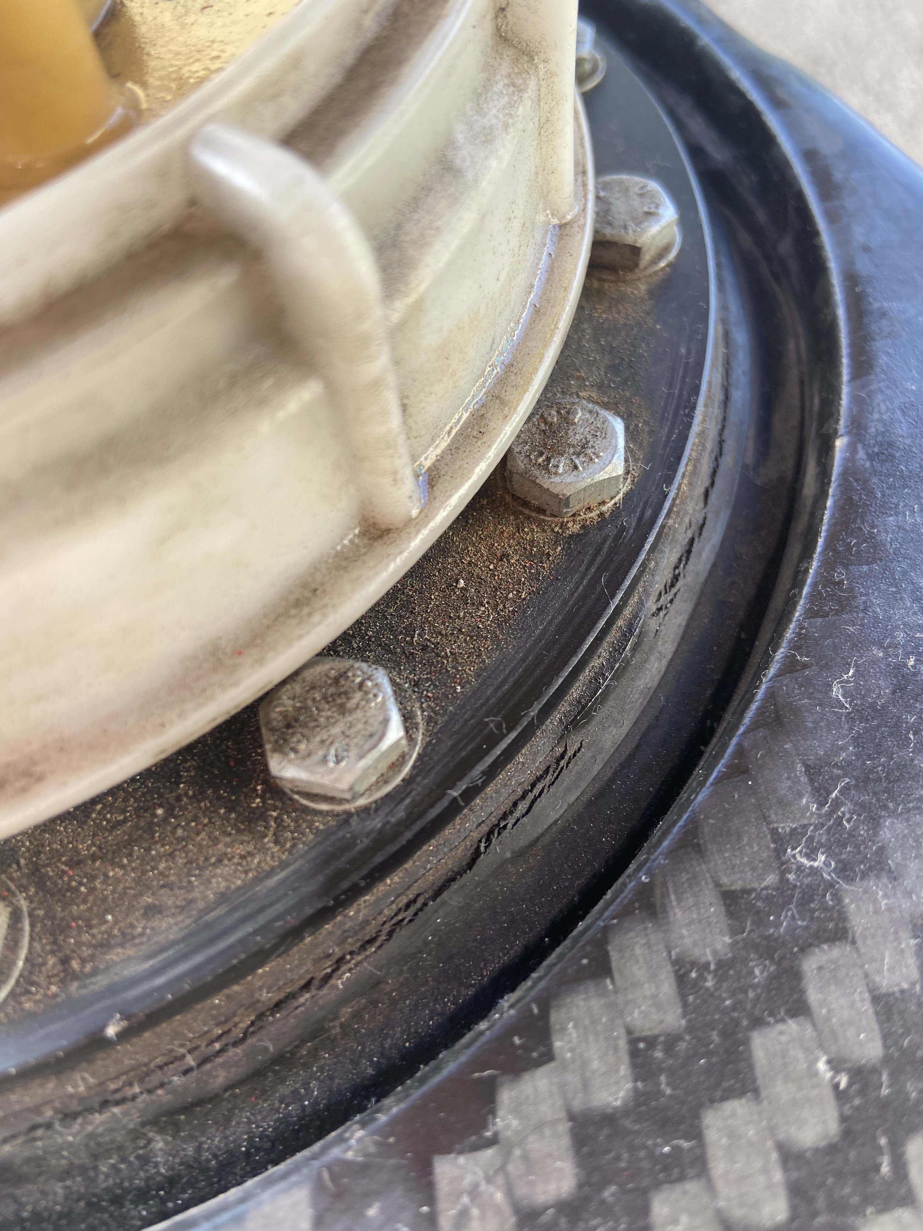

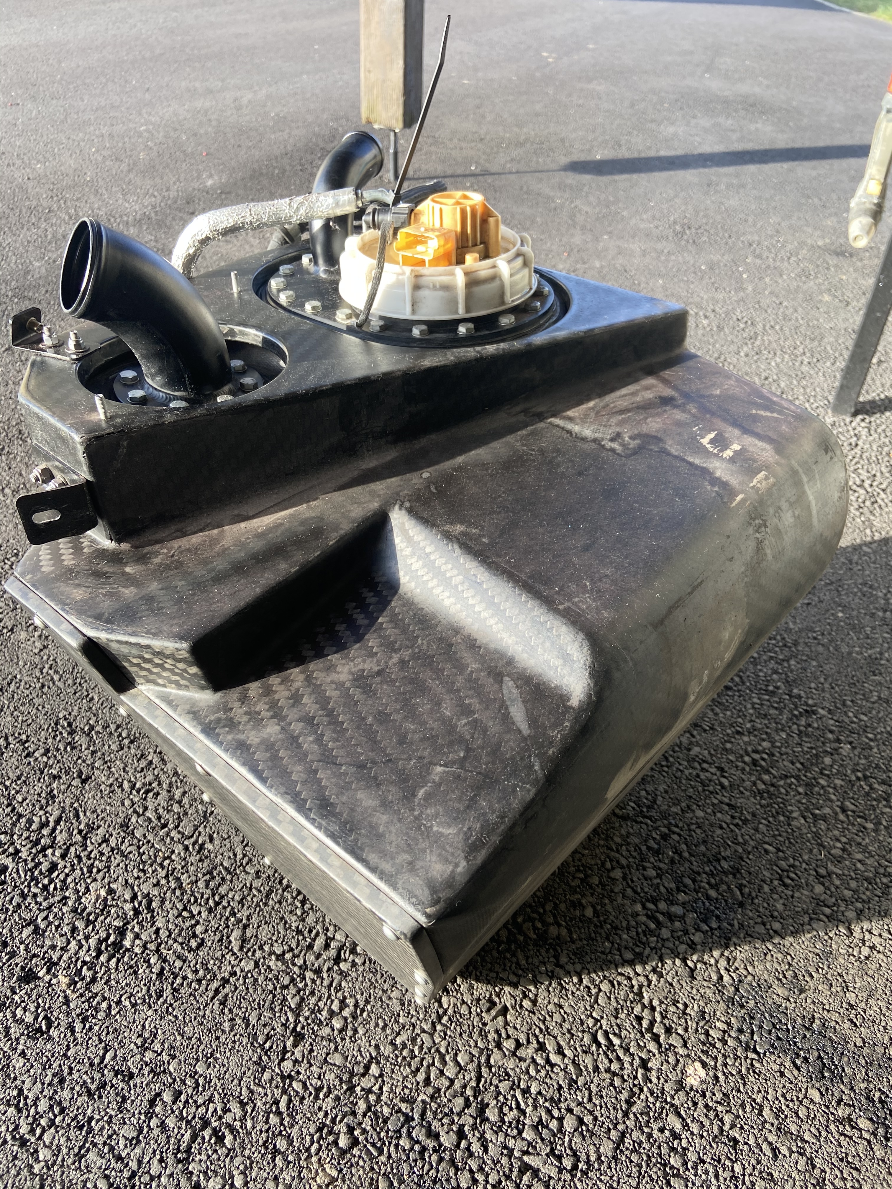

La suite :
Donc après réflexions, et étant donné que le temps on en avait à cause des événements que tout le monde sait:

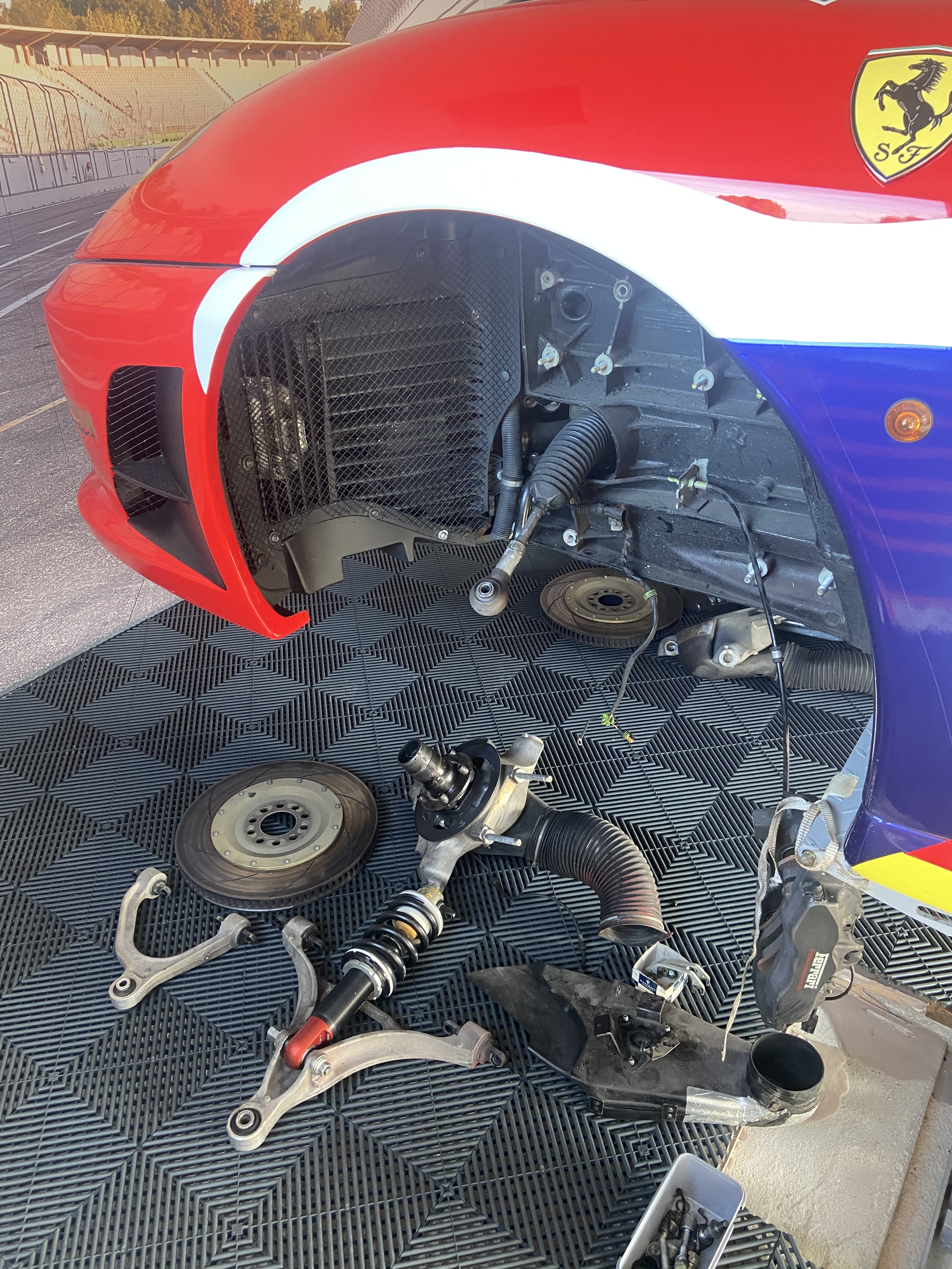

j’ai révisé les trains , changer d’amortisseurs 😅 et regarder de près les réservoirs FT3 qui en 2022 arrivent à la fin de validité .
Et quand tu vois comme ils sont craqués , la tu réfléchi plus et vite tu pense à mettre du neuf …..

Powermotive france : GIOVANI ALTESE
06 09 88 30 34
j’ai déjà posté ses coordonnées sur le
forum à plusieurs reprises.
Vu ta compétence sur la 430 mieux vaut passer par toi pour remplacer tout ça.
J’imagine bien que l’auto doit être vraiment plus performante avec la pignonerie courte, et la carto tu l’as faite dans le coin aussi ?
Ça fait peur les reservoirs…… vraiment…. 😯😓Heureusement que tu es précautionneux 😁
Salut Vincent,
As tu changé les grilles qui protègent le radiateur dans les passages de roues?
Et si oui, par quoi?
J'ai changé les miennes plusieurs fois, mais ça n'a jamais été terrible même si c'est mieux que les ailettes d'origine sur la CS
Merci et bonne suite dans ta préparation...😉
