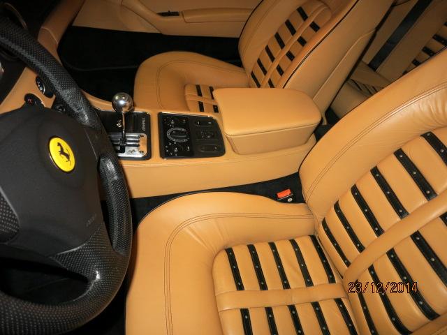

Acoudoir Sur Ferrari 550 Maranello
Sur FerrariChat , réalisation d'un accoudoir pour Maranello !
environ $900.00 .
Sympa ;)
Une réalisation de :
Fernando chez Prestige Auto Upholstery.

Celui ci me semble très beau et bien intégré dans l'auto.
Tu n'est pas le seul ;)
C'est vrai qu'on dirait que c'est d'origine... Bien pratique quand tu roules tranquille sur plusieurs kilometres... Si en plus il s'ouvre pour y stocker porte feuille lunette de soleil etc... Le top

Très belle réalisation en effet. J'avais mentionné ce post dans "Boite support de coude pour 456 M GT".
Le prix de 900 $, nu, est à rapprocher de ma réalisation en impression 3D pour 600 €.
La hauteur de la boite est égale à la hauteur de l'accoudoir, ce qui me semble un tout petit peu faible, à déterminer suivant la morphologie de chacun.
Reste à connaitre la fixation invisible de la boite sans dégradation de la moquette.

Pas de fixation à mon avis !
killer84
les scratchs c'est pas terrible pour la moquette
Oui mais quand c'est posé, tu n'y touche plus sauf réel besoin.
Donc pas de risque d'abîmer la moquette.

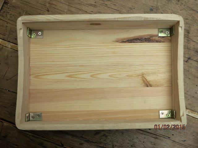

Un bon plan pour les bricoleurs ( niveau 1)
Un boite pour la 550 à 16 € ! En pin, dimension 30x20x13,5...
Allez sur: http://www.astikitline.es, choisir la langue, cliquer sur distributeurs: France, choisir le département et les adresses (Bricomarché) près
de chez vous s'affichent.
Pour voir la boite, télécharger le catalogue, voir page 31 la ref. CBT302014.
Il vous faudra une scie sauteuse pour réduire la hauteur de 13,5 cm pour 10,5cm
C'est dans vos cordes ?

Voilà Bernard dans son sens pratique !
Donc, le plus gros problème sera d'arrondir les bases inférieures des petits cotés pour coller au tunnel de transmission.

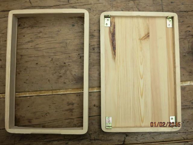

Hum, l'esthétique commande et la boite doit coller à la moquette.
Il faut déterminer l'arrondi avec un peigne de carrossier, le reporter sur le bois et couper à la scie sauteuse.
Le fond de la boite sera à refaire et à reporter au dessus de l'arrondi.
En gros une 1 h de boulot
Jacques
Pour poursuivre l'option à 16 € (au lieu de 900)...
En partant de la boite citée plus haut, une heure travail après...
N'ayant pas de Maranello sous la main, l'arrondi est une estimation.
