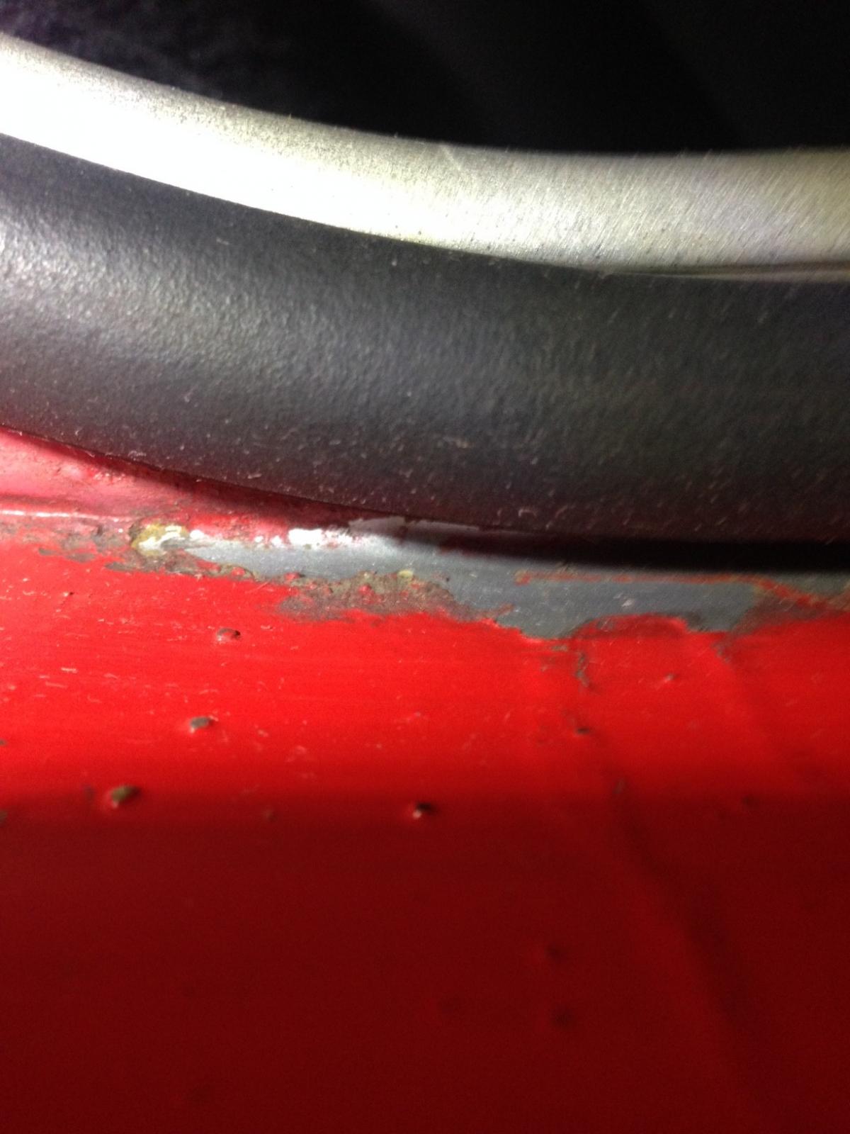

Bon j'ai regardé sous les seuils de porte, c'est bien rouge mais un petit détail me chagrine :
post-1022-0-14744000-1430850948_thumb.jp

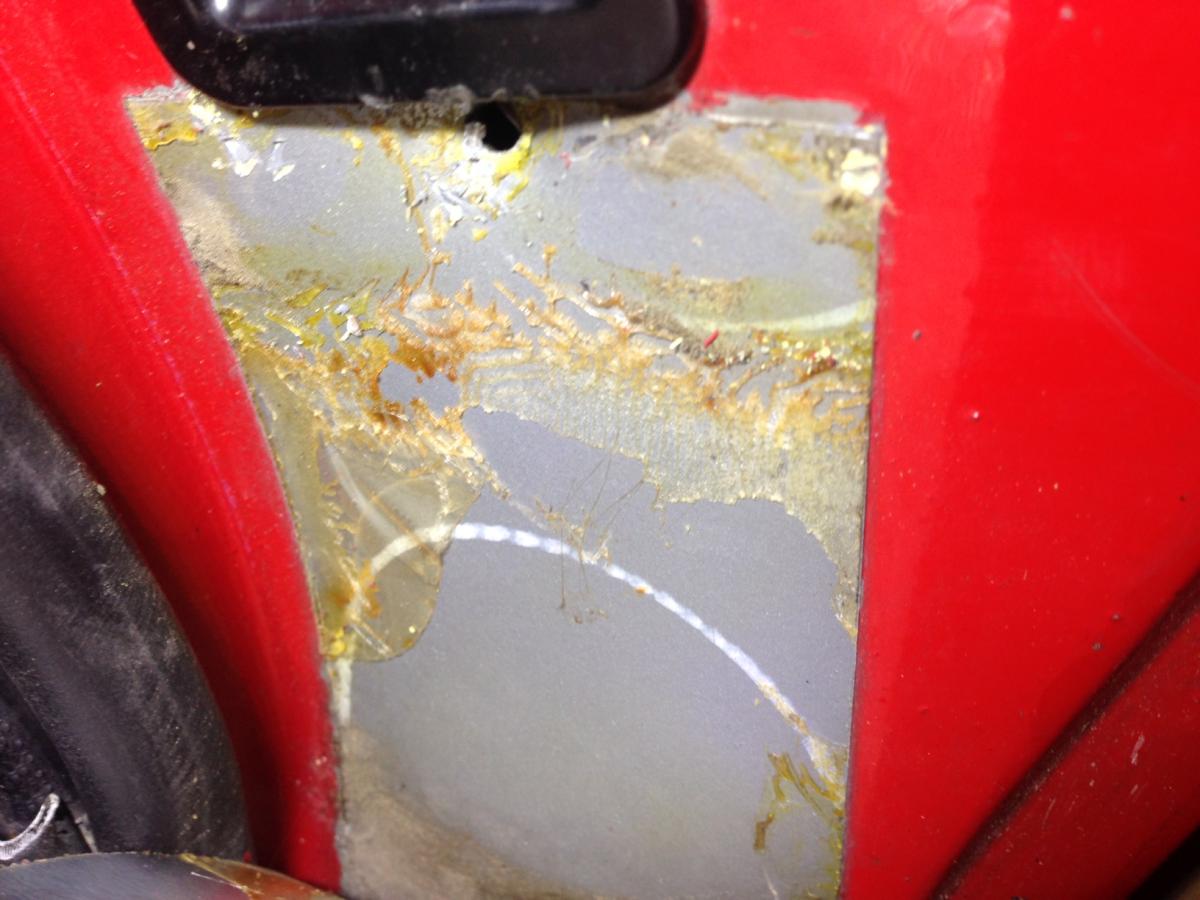

Donc sous la plaque des normes....
post-1022-0-54483600-1430851007_thumb.jp

Tu veux dire qu'elle est Argento ? ou c'est la tôle ?
Tu as essayé de gratter un peu ?
vince812
En fait la plaque de conformité etait un peu barbouillée de rouge sur les cotés.. Et j'ai vu du gris.
Juste à enlever le rivet et au final argento en dessous. C'est bien gris metal, je pense pas que ce soit la tole. Logiquement la plaque est posée après la peinture?
