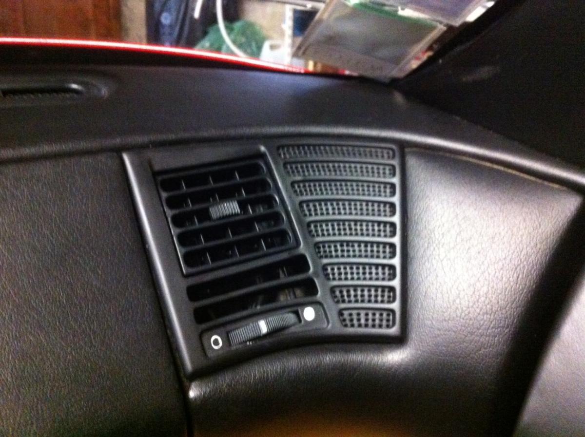

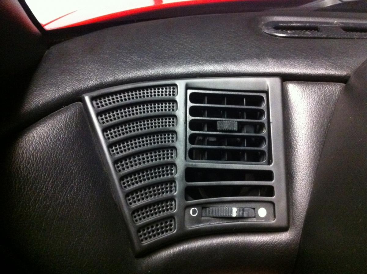

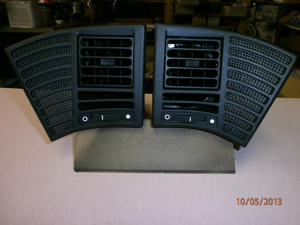

Bonjour à tous,
J'ai enfin reçu la peinture TS06 et voici le résultat.
Globalement je suis assez satisfait du rendu NOIR MAT et surtout de la disparition du toucher collant.
Toutefois, j'ai reproduit les symboles (open / close) sur les grilles de ventilations et là j'ai besoin de votre avis objectif.
J'ai fait avec une paille comme indiqué sur le forum.
Donner moi votre avis, est ce correct (auquel cas je le laisse)? mal fait (auquel cas je les efface et je laisse sans symboles)?
Dans l'attente de vos retours.
merci

Super propre ta refection avec cette nouvelle peinture !!!!
Suis pas fan par contre des open close surtout des open.
A voir ce que toi tu en penses
cedleen348
Je crois que j'essairai plutot de voir du coté d'une solution autocollants pour avoir un rendu plus homogène entre chaque marques open/close

Le coup de la paille est intéressant mais je pense que le résultat final dépend totalement de la peinture utilisée. Pour ma part, le visuel obtenu est identique au tiens. J'ai utilisé de la peinture pour maquette du fait du support en plastique et puis de la tenue dans le temps. Or cette peinture est trop épaisse ce qui ne permet pas d'avoir un rendu final au top.
Pour le reste la peinture de ton choix s'applique parfaitement, l'aspect visuel est sans reproche et le toucher est très agréable.
Bravo pour ton boulot.

Merci à tous, ça fait plaisir.
J'ai décidé de retirer les OPEN CLOSE blanc.
Soit c'est irréprochable donc recevable soit c'est moyen donc non recevable.
Le noir mat super.

Le noir est bien , mais pour les ronds , ben , on va dire , ben .............. euh , comment dire .............................  pas terrible....... ca gache le reste de ton travail

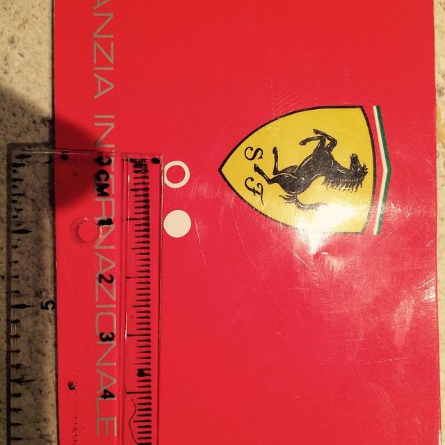

Est ce que cela ne serait pas réalisable avec du vénilia mat ?
De la même façon que l'on procède avec les autocollants, j'ai une petite machine de découpe pour les autocollants je peux éventuellement tenter le truc.
J'ai du vénilia blanc brillant, cela peut permettre de faire un essai, il faut que je mesure la taille des rond sur la 348 pour voir si la lame de la machine est assez fine pour faire les découpes.
Vous en pensez quoi ? Quelqu'un veut tenter ?

Alors je viens de mesurer :
Sur ma 348, le rond plein fait 4mm de diametre et le rond vide fait 5mm avec un filet de 1mm.
Je vais faire un test voir ce que sa donne.
cedleen348
voila ce que cela peut donner :
C'est du venilia brillant, je pense que sur du mat sa peut le faire ;)
si je mesure sur mes photos, le rond plein 4mm,
  pour  le cercle il  fait ext : 4.8mm  interrieur 2.8mm et epaisseur 1mm ;)

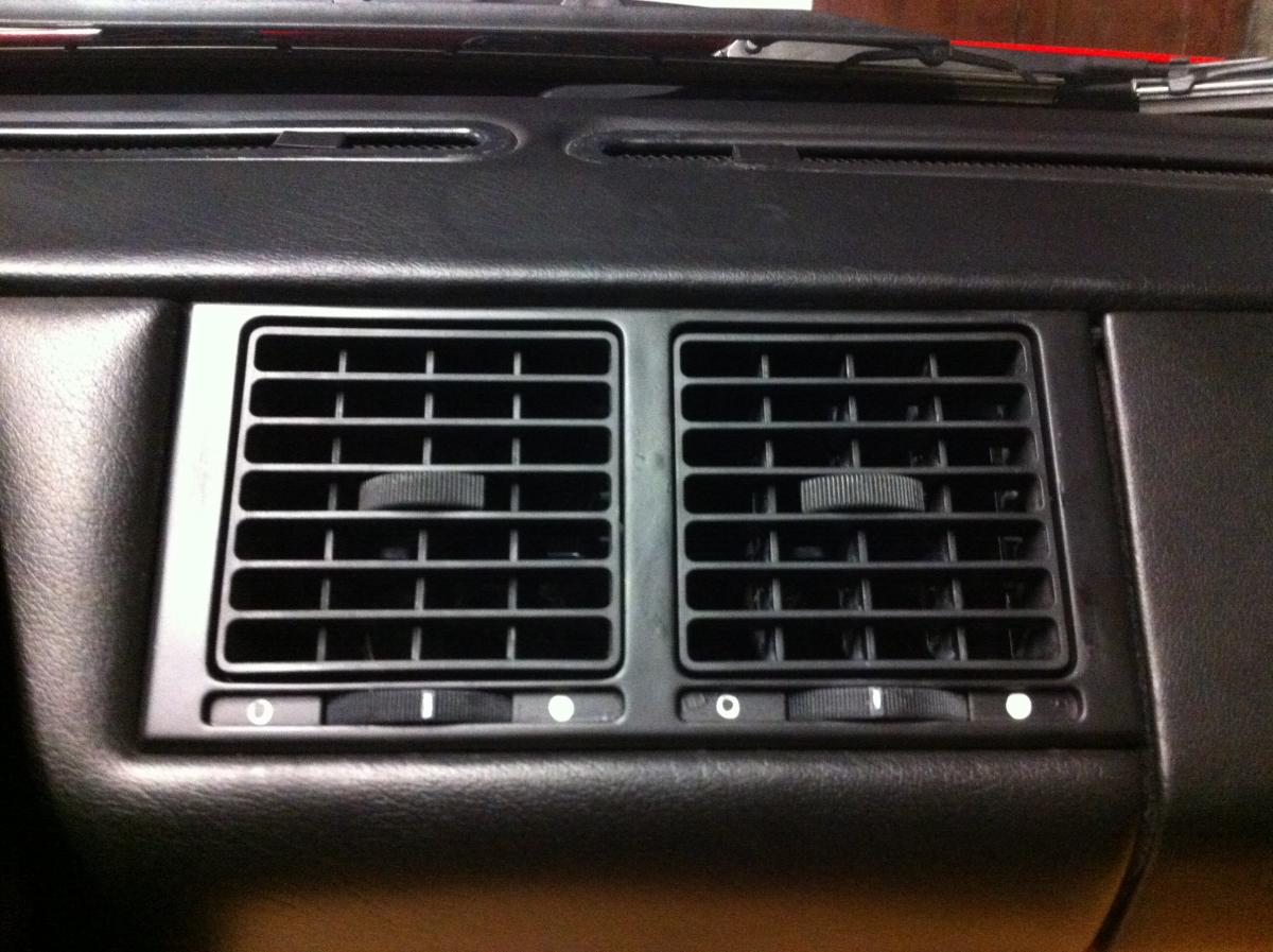

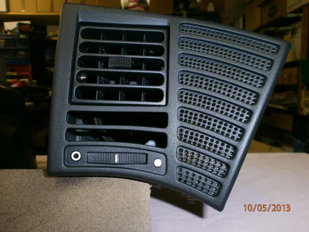

Voilà ce que j'ai fait sur la mienne, de manière 100% artisanale, uniquement avec mes petites menottes et un peu d'imagination !  :)  ;)  :P
Dites-moi ce que vous en pensez....
