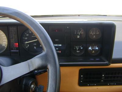

Voila je m'explique, j'ai retiré un interrupteur (antibrouillard avant) mais les câbles se sont débranches! ils sont trop court pour pouvoir les remonter avec l'inter déposé...
je suis donc obligé de déposer le bloc compteur je suppose pour le recabler! mais comment procéder?
quelqu'un a t il déjà fait cela?
par avance merci...
post-8883-0-14244800-1425453069_thumb.jp
mondial5183
Le plus simple, tu baisses puis démontes ton volant pour faire de la place. ensuite tu retires le cache plastique du bloc compteur (tachymètre) qui est juste clipsé sur le bloc avec un petit tournevis pour faire levier.
Tu verras ensuite 4 vis à retirer, une à chaque coin. le bloc sort en tirant (doucement) vers toi. cela te donneras accès aux interrupteurs sur ta gauche.
mondial5183
Il est possible que tu sois aussi obligé de démonter de la même manière le compte tour, car le tachymètre, le bloc "voyants" central et le compte tour partage 4 vis, et pour bouger l'un des trois bloc sans dégât, il vaut mieux tout bouger...
Math85
Egalement parfait c'est fait! sans dépose du volant juste du tachymètre!
