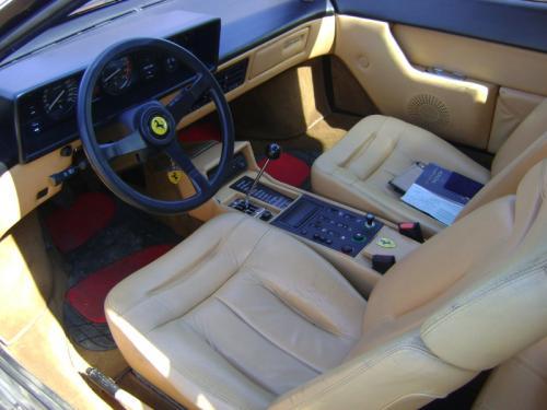

J'ai besoin de déposer la console centrale (la partie avec les interrupteurs vitres etc...afin de vérifier l'inter pour la commande de boite à gant.
Comment procéder? ou sont les vis?
par avance merci...
Ensuite j'aurai le tableau de bord complet à déposer si cela vient de l'électroaimant de verrouillage de boite à gant...
post-8883-0-24741500-1425453302_thumb.jp
mondial5183
De mémoire, pour la console centrale, il faut retirer l'intérieur du cendrier, puis tu as deux vis à retirer, tu sors le cendrier.  Il y a également deux vis à l'intérieur du vide poche....tu retires le pommeau du levier de vitesse, la grille (2vis), et le check control (juste faire levier pour le sortir, tu peux le soulager par en-dessous en te servant de l'espace libéré par le cendrier). Après tu soulèves la platine avec les boutons de commande en soulevant également au préalable la partie du vide poche.
Math85
C'est fait parfait, et le problème est réglé! c'était les fiches un peu trop ouvertes dans la broche plastique qui vient sur l'inter!
merci mondial5183!
