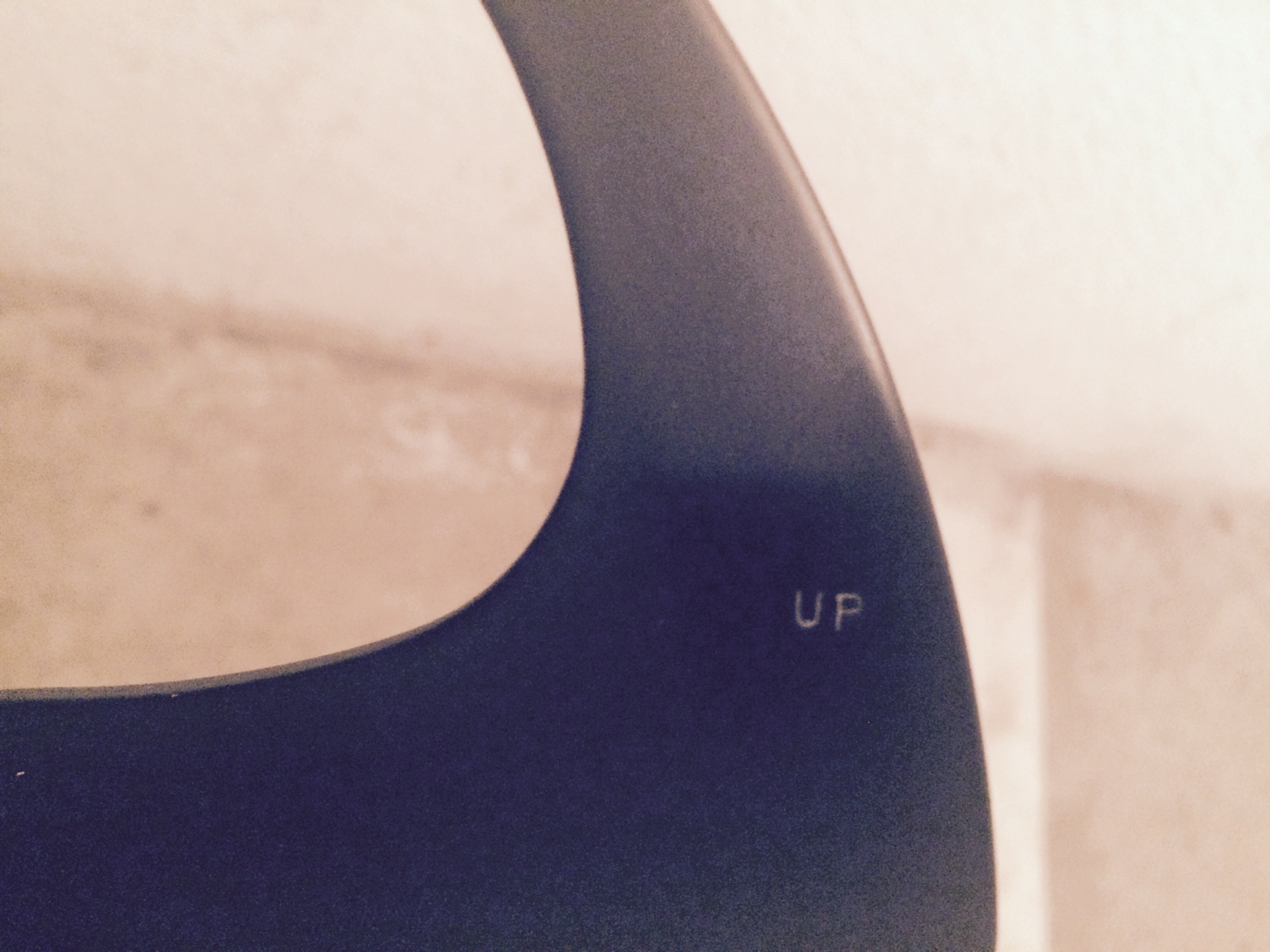

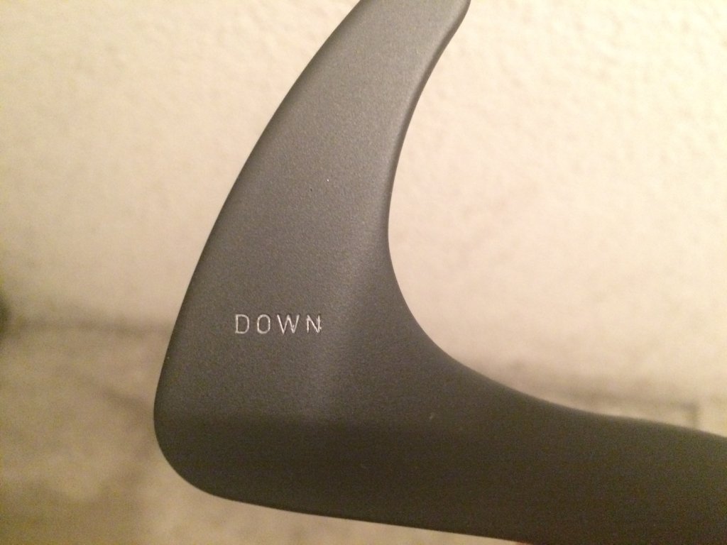

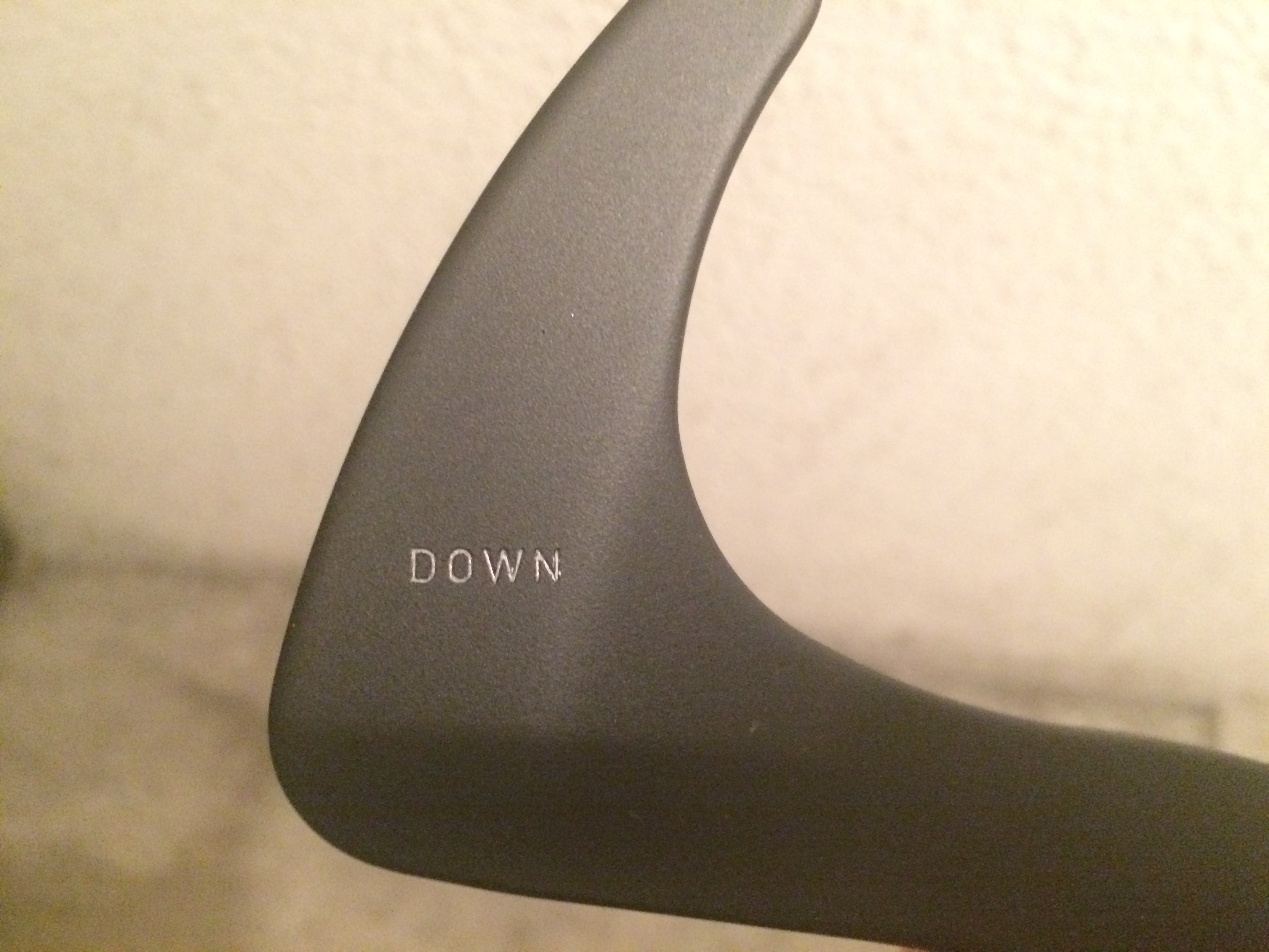

Palettes F1> Repeintes (en cours)

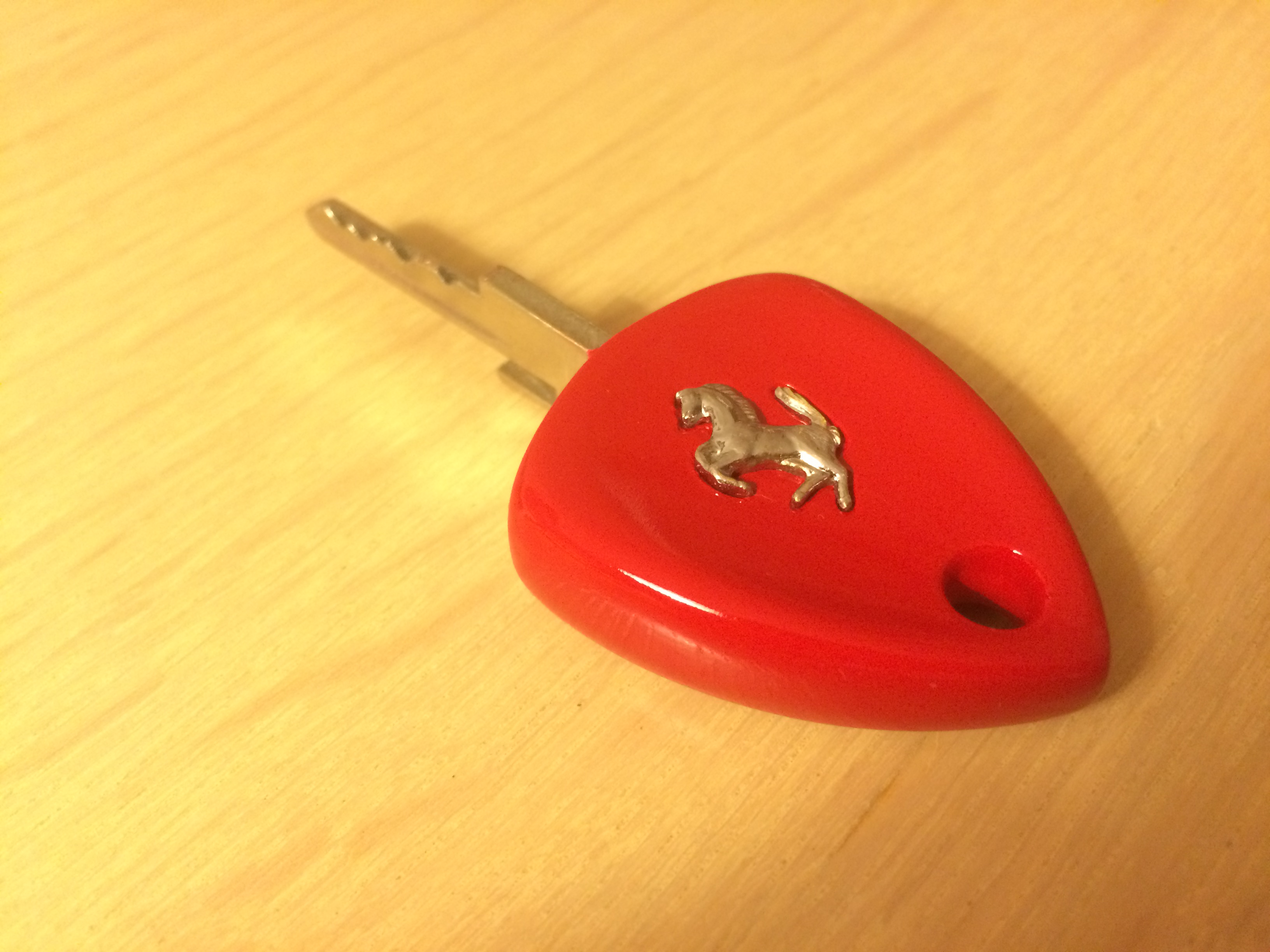

Clé> 1 repeinte en rouge Rosso Corsa (en cours) -

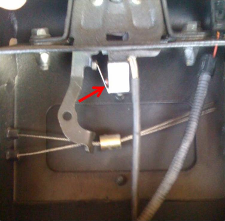

Pas de soucis avec cette merveilleuse diva mis à part ce satané capot moteur ou plutôt les cables d'ouverture du capot moteur qui m'ont joué des tours en allant à Monaco. Au cas ou ca se produirait pour d'autres, voici le symptome:
Votre capot moteur est fermé mais la voiture detecte que le capot est ouvert, et le signale au tableau de bord. Conséquence: Une fois à l'arret moteur allumé ou au neutre, impossible de repasser en 1 et donc immobilisation de la voiture. (il semble qu'une pression longue sur la palette up passe la première mais je n'ai pas essayé n'ayant pas l'info à l'époque). La solution que j'ai trouvé a été de debrancher la prise electrique qui se situe sous la gache de fermeture derriere la grille arriere. Ca m'a permis de rentrer.
L'origine du problème? Juste les cables d'ouverture / fermeture du capot moteur qui s'étaient déréglés et qui malgré que le capot soit fermé n'enclenchait pas correctement le contacteur de signalement d'ouverture et de fermeture du capot! Juste à régler le petit cylindre sous le contacteur sur la photo avec une clé allen et le tour est joué!!

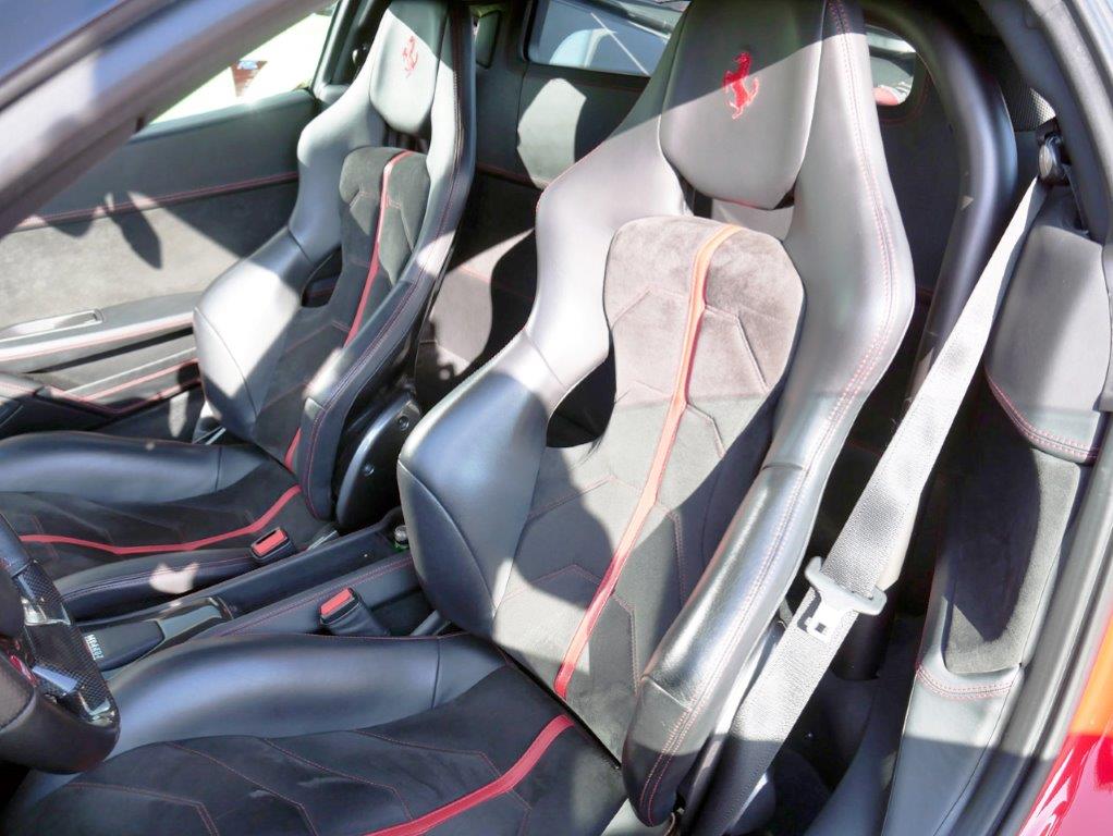

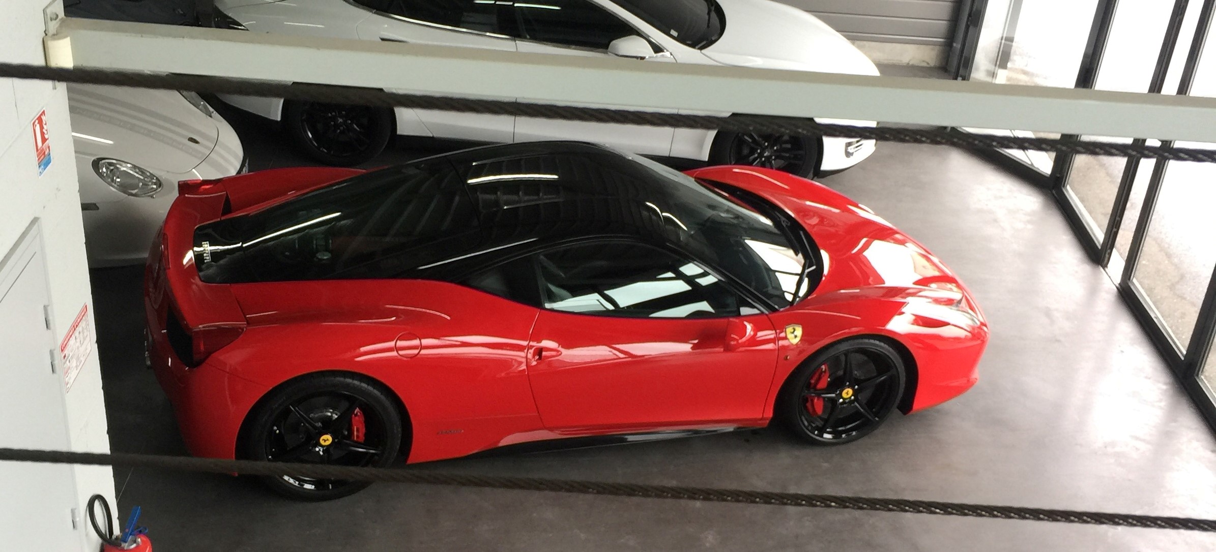

Donc bienvenue à la belle 458 bi ton / Rosso Corsa/Noire laquée
bruno bl
Vraiment belle comme ça en bi-ton et j'adore les sièges:wub:
