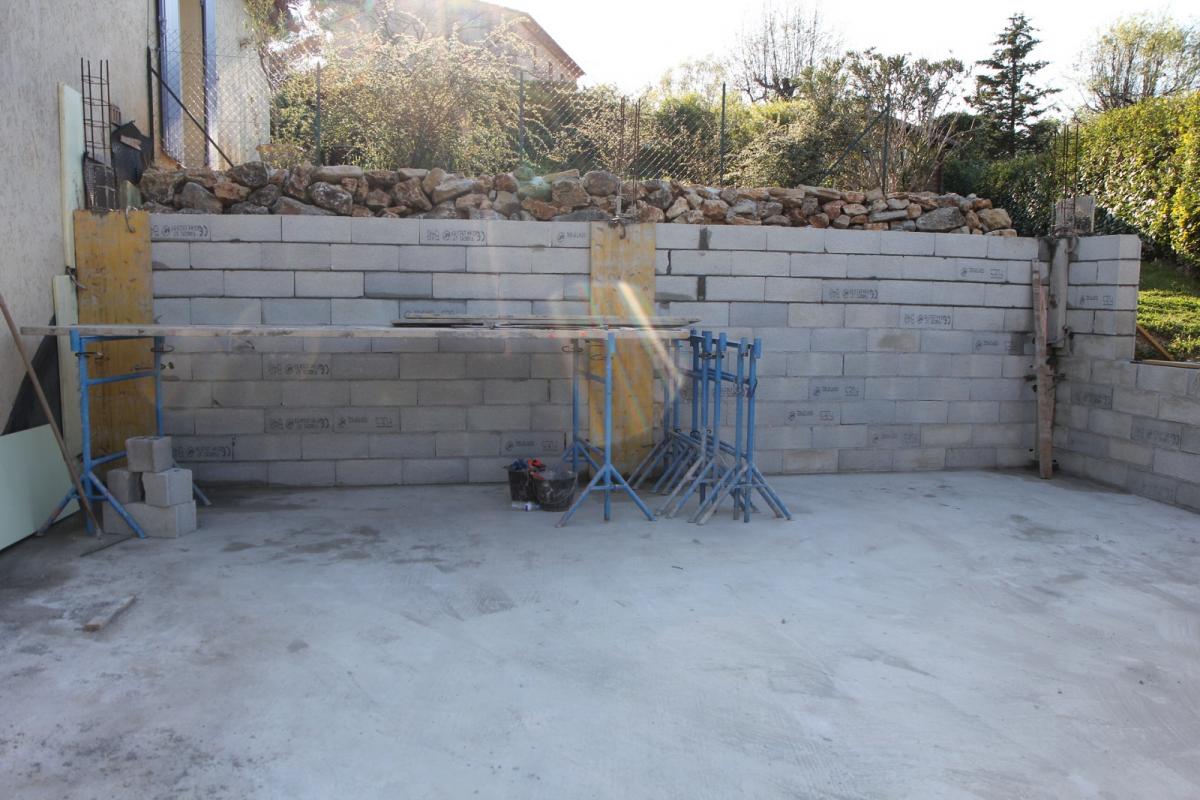

Loic06 710 Signaler ce message Posté(e) le 20 avril 2015 (modifié) Alors réponse aux critiqueurs" je sais tout" et "chez moi c'est mieux" pour les piliers : L'entreprise de maçonnerie pratique la construction des piliers avec les 2 méthodes : agglos d'angle ou coffrage, donc à priori pas de recherche à réduire les coûtsà tout prix mais faire du cas par cas. Pour les petites surfaces, il pratiquerait plus les agglos d'angle. Pour les grandes surfaces et/ou les grandes charges (mon cas), le coffrage.Car l'agglo d'angle a 2 gros défauts : mise en place des barres d'acier difficile à maîtriser, trou étroit qui fait que le béton risque de ne pas remplir partout.Donc sans ces inconvénients, le coffrage présente l'avantage supplémentaire d'avoir des piliers de plus grande dimension donc plus solides pour les grandes structures ou les grosses charges.Les 2 méthodes bien réalisées pour les travaux à définir ne présentent pas plus de risque de fissures l'une que l'autre. Ah enfin, connaissant le loustic, le maçon ne veut pas prendre le risque de se mettre mal avec moi Donc croyez-moi, dalle et fondation communes, piliers béton, il faudrait un tremblement de terre pour faire bouger tout çà Heu ................... au fait? on n'est pas dans une zone à risques sismiques ??? ah non, ne me parlez pas de malheur A ce soir, pour des photos supplémentaires car on bosse aussi si si ! dans le Sud Modifié le 20 avril 2015 par Loïc Citer Partager ce message Lien à poster Partager sur d’autres sites

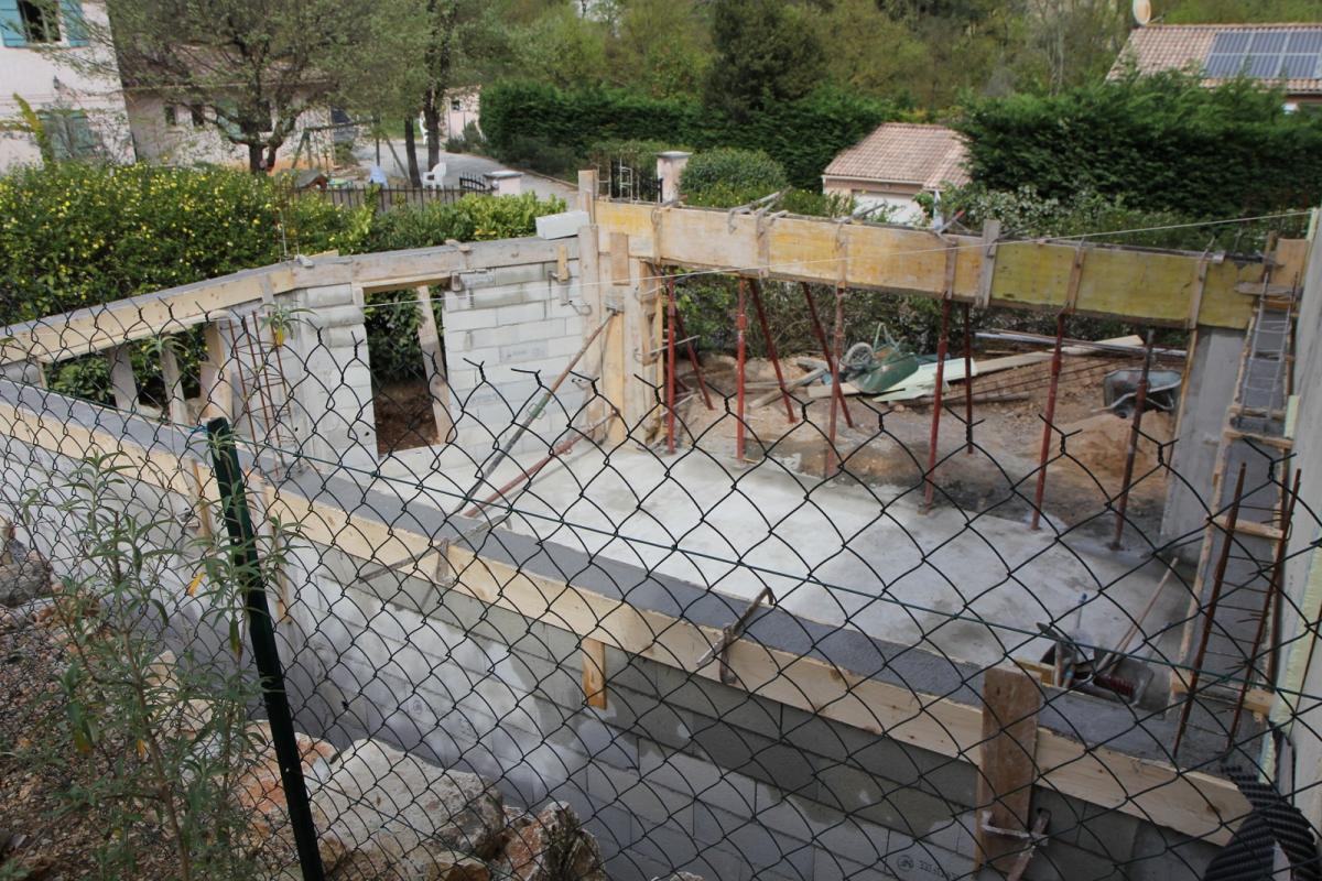

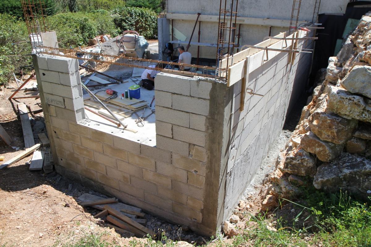

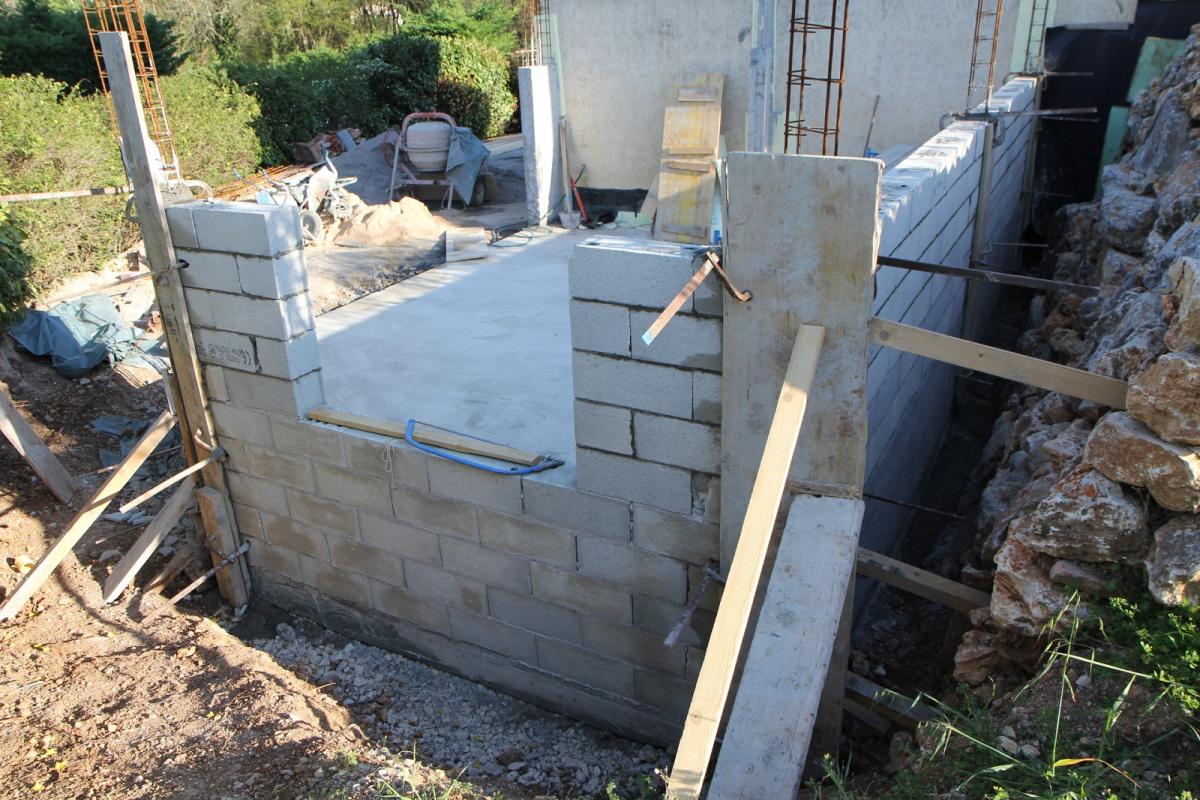

Loic06 710 Signaler ce message Posté(e) le 20 avril 2015 (modifié) Je pense que la réalisation sera conforme. J'en ai parlé au maçon, il y aura bien un maillage effectivement lors de l'enduit, tout sera donc fait dans les règles. Un autre avantage des piliers coffrés est que les barres de fer sont plus grosses que dans les agglos d'angle. A 2m de hauteur sera mise en place un linteau (chaînage de 20cm) tout le tour sauf pour la porte du garage(linteau de 40 avec ferrailles encore plus grosses). CA CA VA ETRE DU COFFRAGE QUELQUES RANGEES DE PLUS CE MATIN Modifié le 20 avril 2015 par Loïc Citer Partager ce message Lien à poster Partager sur d’autres sites

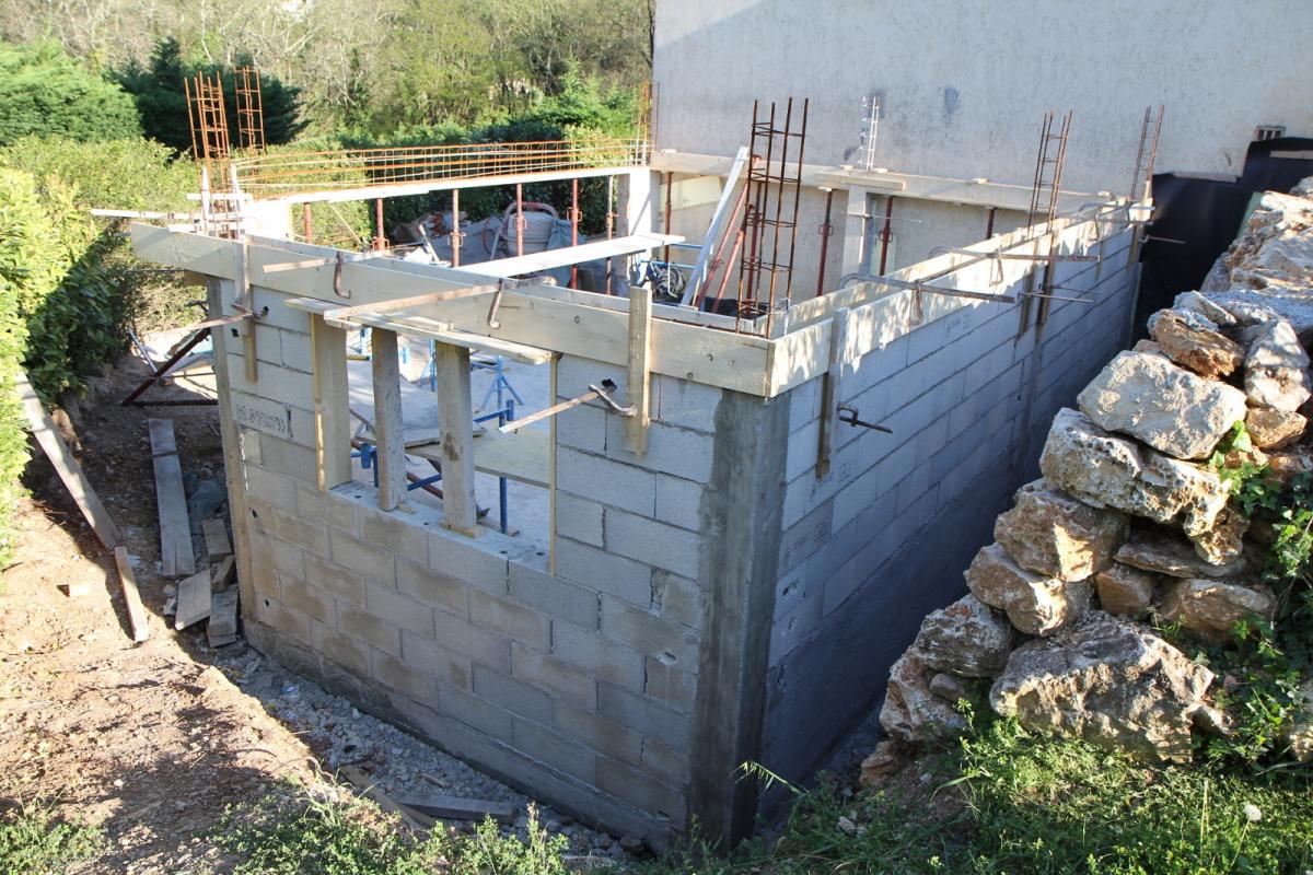

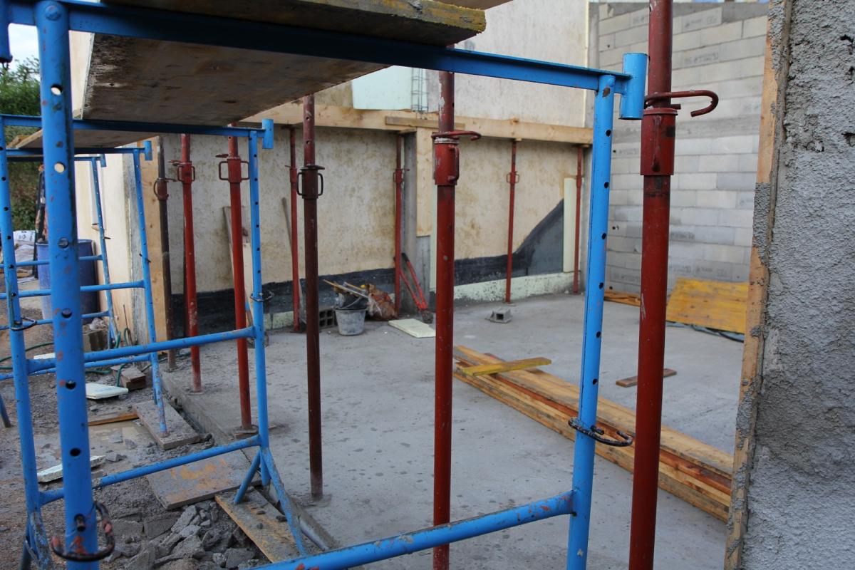

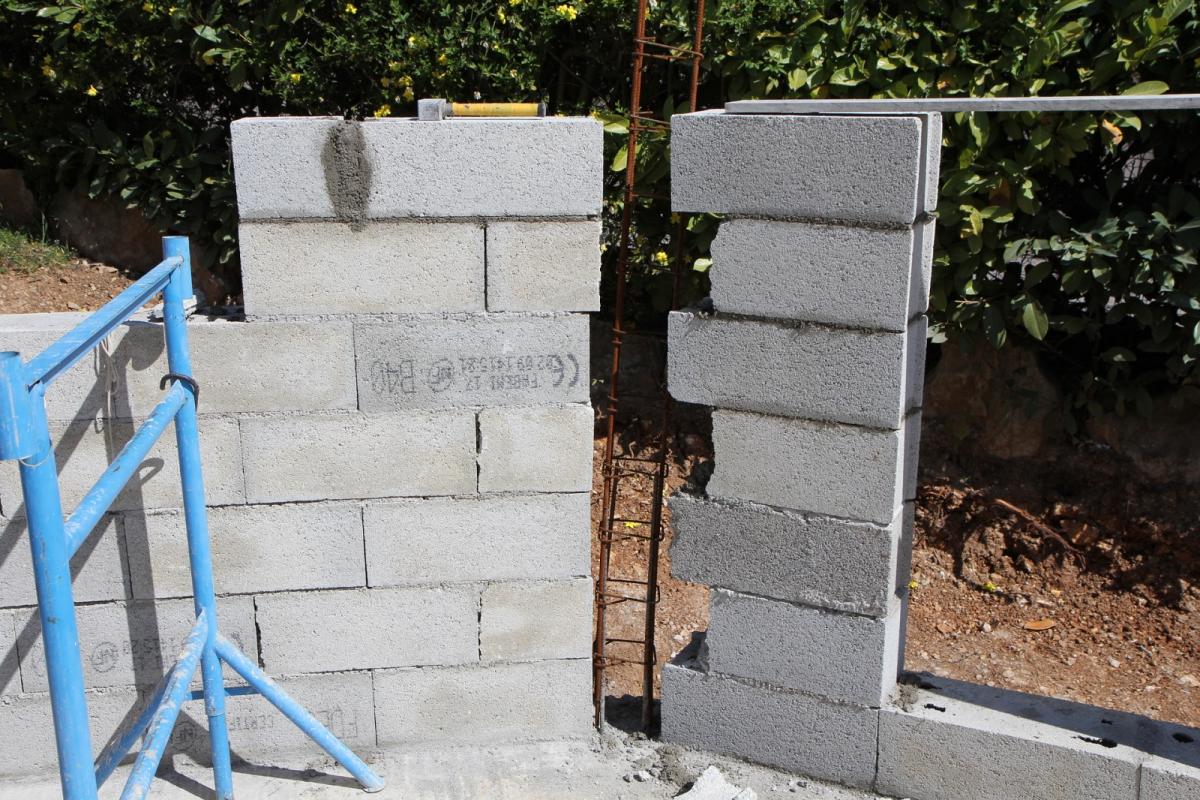

Loic06 710 Signaler ce message Posté(e) le 20 avril 2015 (modifié) AUJOURD'HUI 3 RANGÉES SUPPLÉMENTAIRES D'AGGLO PLUS 4 COFFRAGES Modifié le 20 avril 2015 par Loïc Citer Partager ce message Lien à poster Partager sur d’autres sites

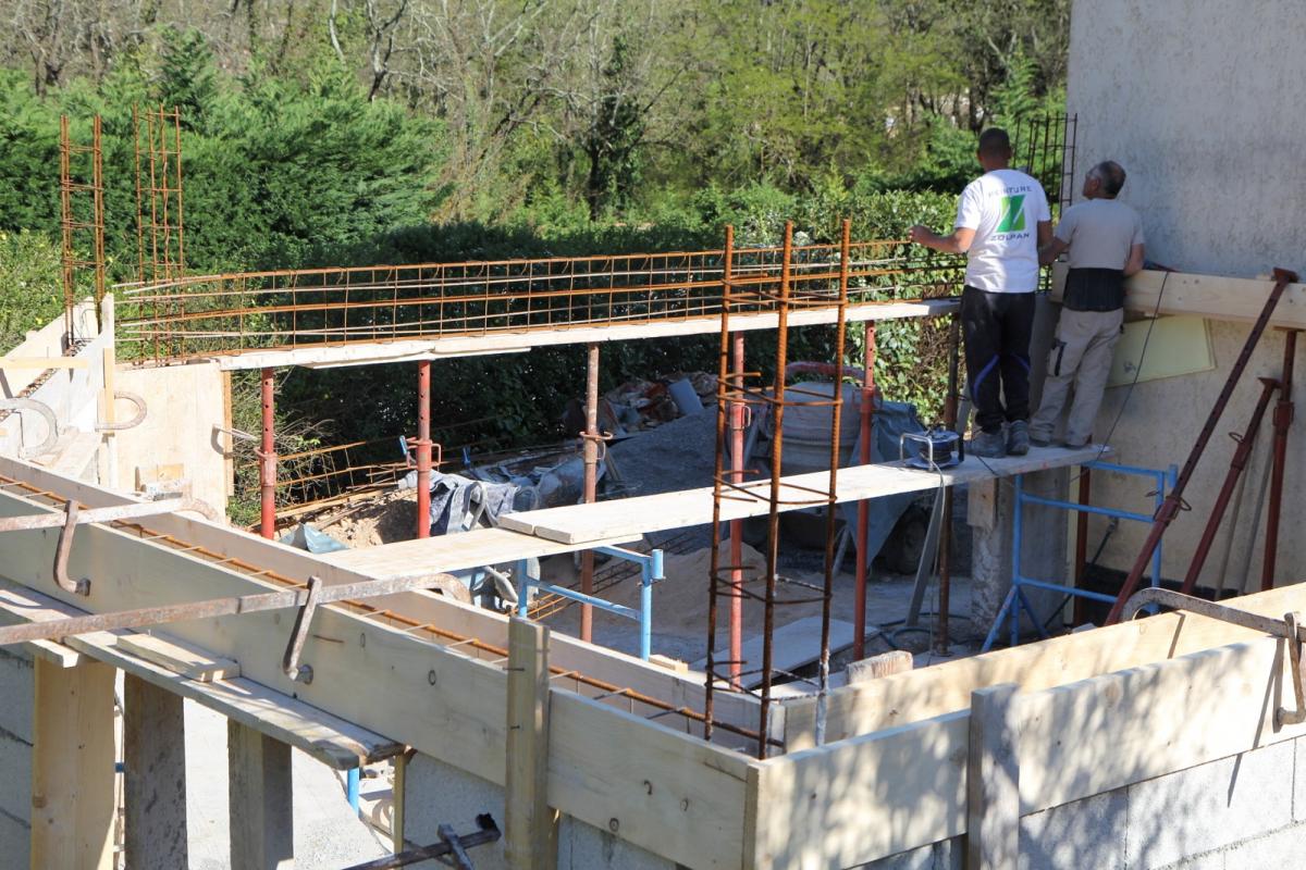

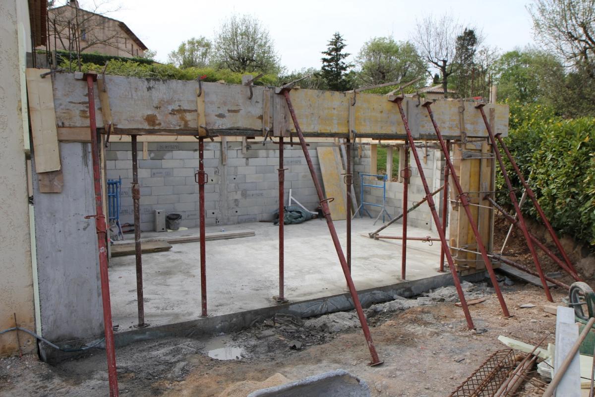

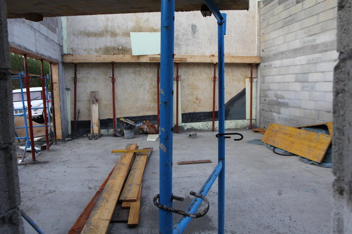

Loic06 710 Signaler ce message Posté(e) le 21 avril 2015 PREPARATION COFFRAGE DU LINTEAU PERIPHERIQUE DE 20+ LINTEAU AU-DESSUS DE LA PORTE DE 40 Citer Partager ce message Lien à poster Partager sur d’autres sites

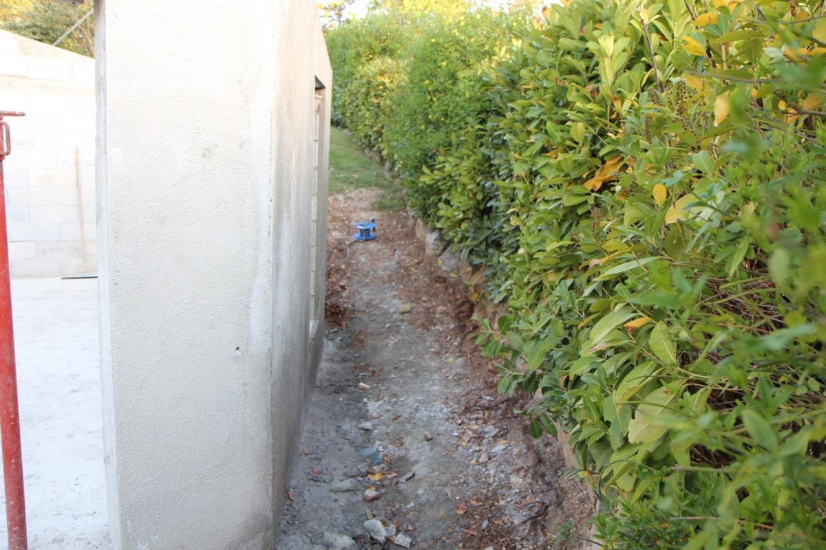

Loic06 710 Signaler ce message Posté(e) le 22 avril 2015 Encore 1 mois de travaux au moins, car il pose des gouttières autour de toute la maison avant de monter le toit du garage. Citer Partager ce message Lien à poster Partager sur d’autres sites

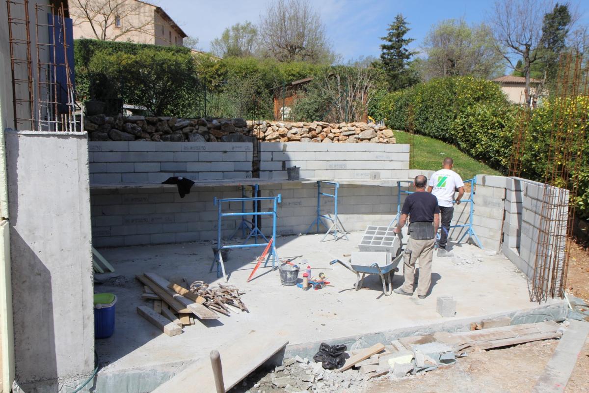

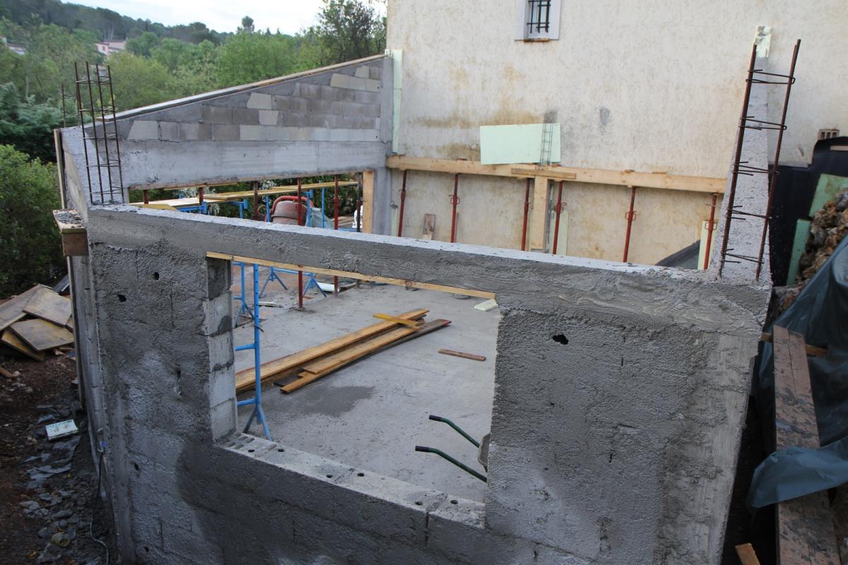

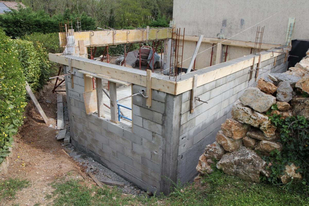

Loic06 710 Signaler ce message Posté(e) le 22 avril 2015 BEN ALORS? ET DIRE QU'Y EN A QUI CROIENT QU'ON BOSSE PAS DANS LE SUD ET D'AUTRES QUE LES RETRAITES S'ENNUIENT BON AUJOURD'HUI FIN DE PRÉPARATION DES COFFRAGES ET COULAGE DU BÉTON. LA CEINTURE DE MI-HAUTEUR EST TERMINÉE. MOI, POUR MA PART JE FAIS UNE PETITE ESCAPADE CHEZ LES RITALS JUSQU’À LUNDI, MAIS LE MAÇON PRENDRA DES PHOTOS DU CHANTIERJEUDI ET VENDREDI ......................................... COMME CA JE SURVEILLE EN MEME TEMPS Citer Partager ce message Lien à poster Partager sur d’autres sites

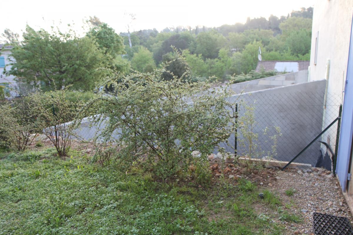

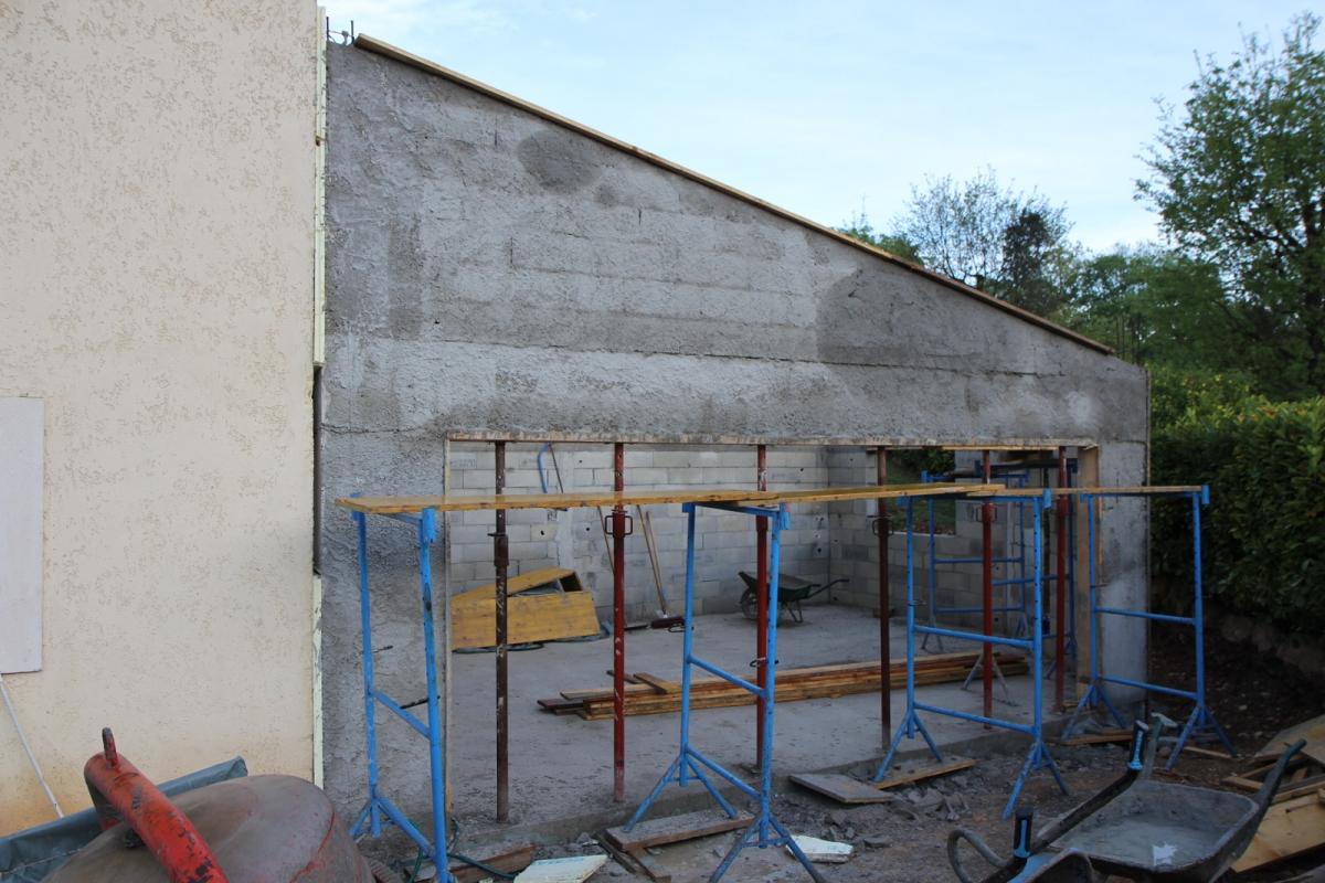

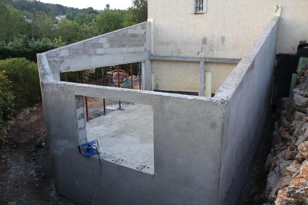

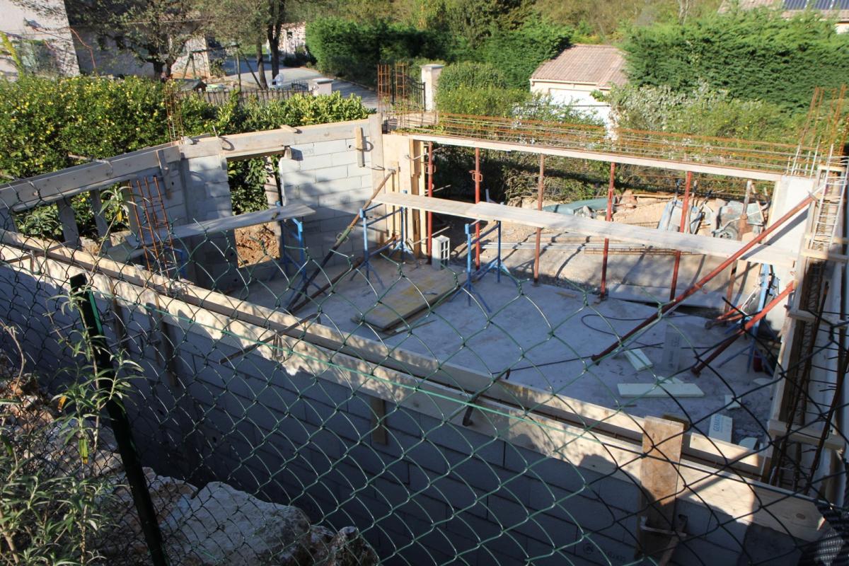

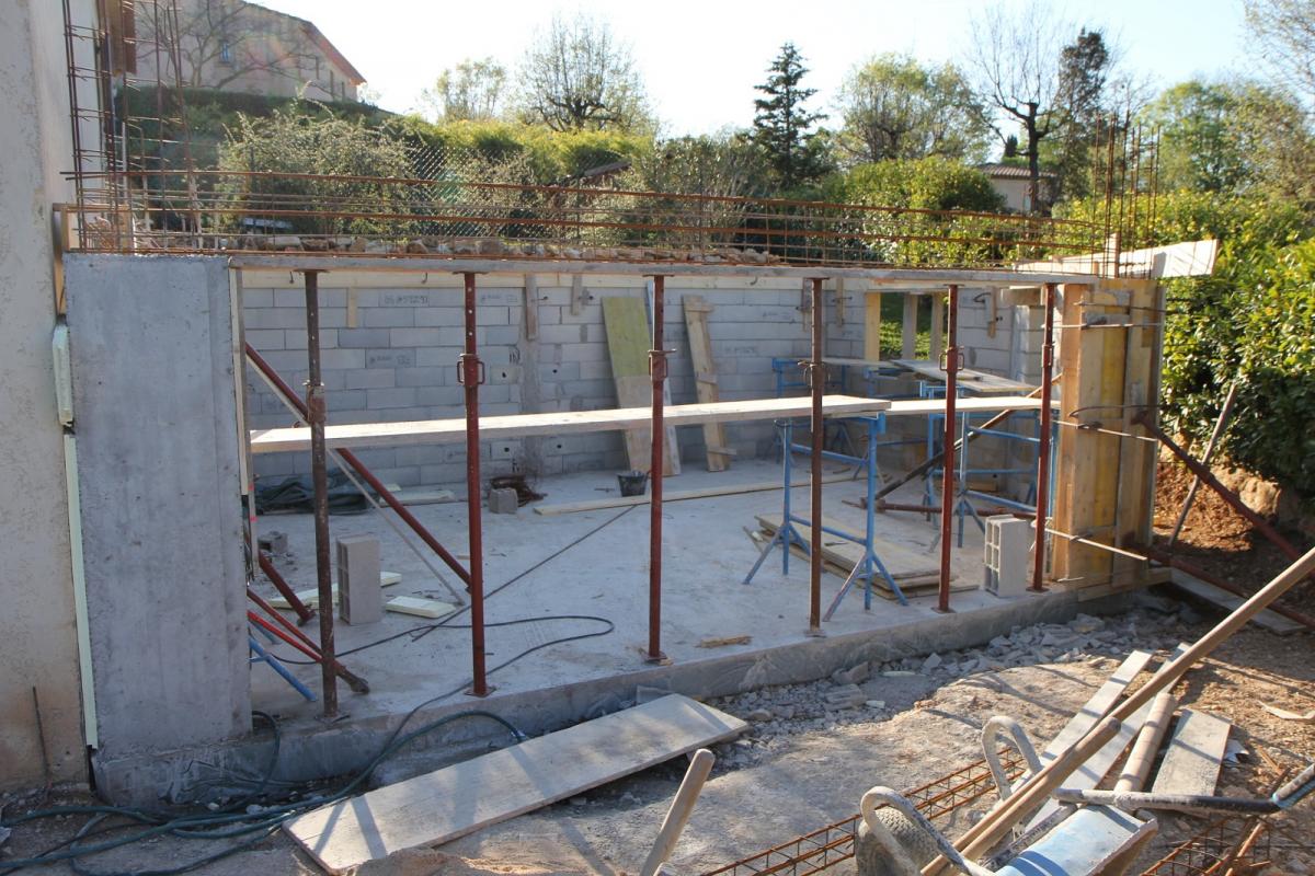

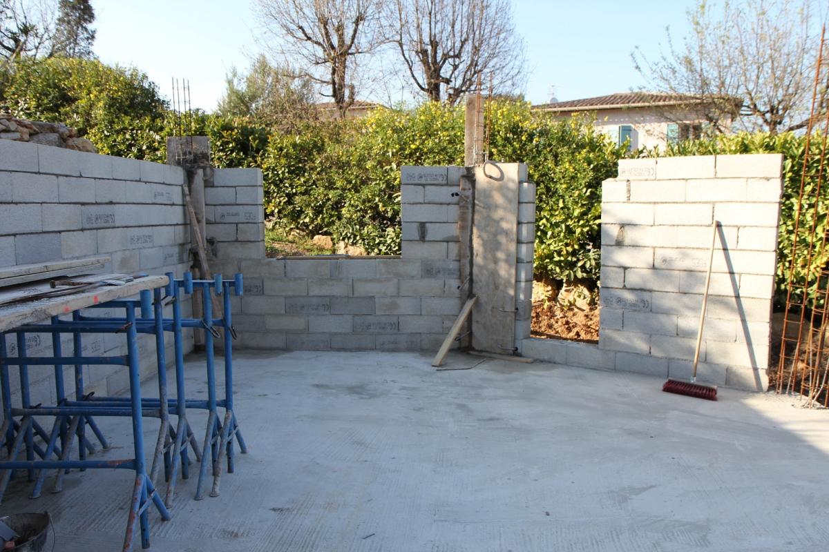

Loic06 710 Signaler ce message Posté(e) le 2 mai 2015 (modifié) A MON RETOUR DE MON ESCAPADE TRANSALPINE, QUELQUES NEWS, HISTOIRE DE DIRE QUE CA BOSSE DANS LE SUD LA CEINTURE BETON EST MAINTENANT TERMINEE AINSI QUE LA GROSSE MACONNERIE ET MAINTENANT, ON ATTENDE QUE CA SECHE POUR POSER LES POUTRES. EN ATTENDANT, GOUTTIERES AUTOUR DE TOUTE LA MAISON Modifié le 2 mai 2015 par Loïc Citer Partager ce message Lien à poster Partager sur d’autres sites
Oliv 11 494 Signaler ce message Posté(e) le 2 mai 2015 C'est un blocos ton garage, il bougera pas Citer Mon post de présentation principal F430 : https://www.ferrarista.club/forum-ferrari/forums/topic/6079-la-f430-de-ce-chacal-doliv/?hl=%2Bnouvel%2B%2Babonné Présentation 308 GTB QV : https://www.ferrarista.club/forum-ferrari/forums/topic/6934-une-308-pour-tenir-compagnie-à-la-f430/?hl=%2Bpour%2B%2Btenir%2B%2Bcompagnie Partager ce message Lien à poster Partager sur d’autres sites

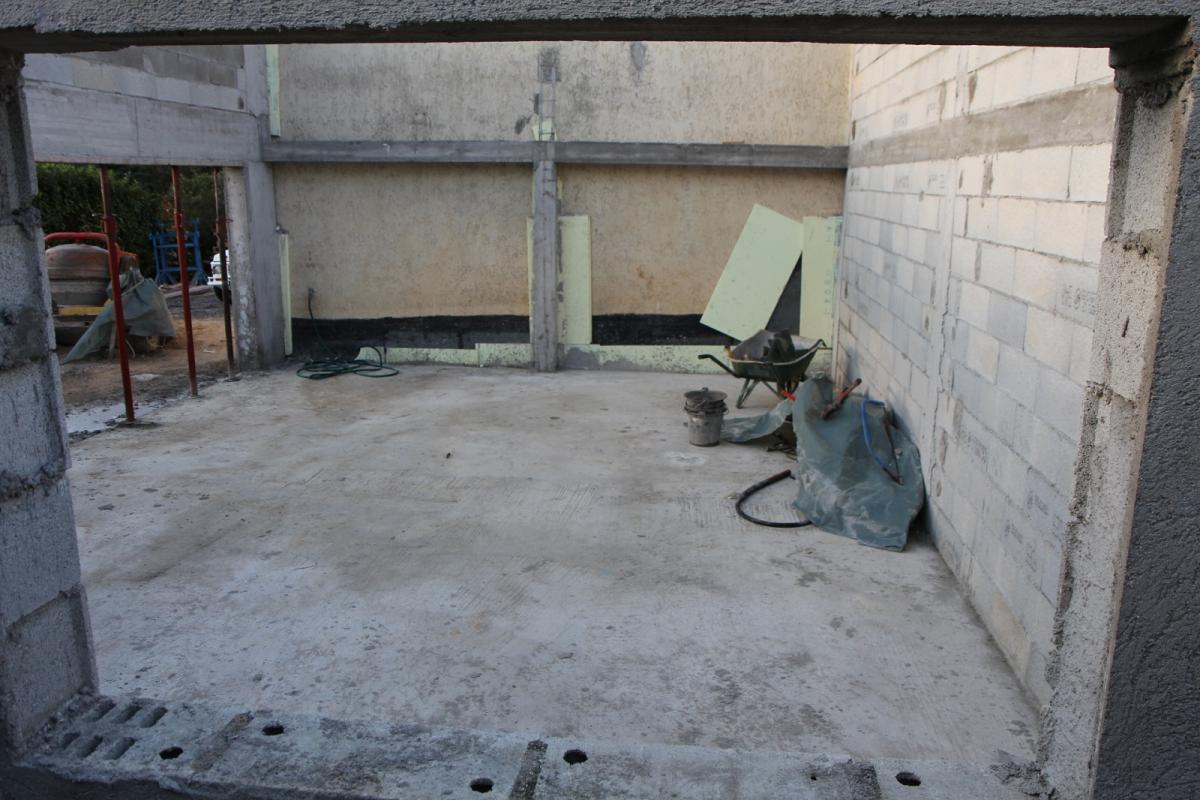

Nat&lo 220 Signaler ce message Posté(e) le 2 mai 2015 T'as prévu d'ouvrir 2 baies vitrées dans le salon ???!!!Ton linteau latéral côté maison le laisse suggérer..... Citer Partager ce message Lien à poster Partager sur d’autres sites
Loic06 710 Signaler ce message Posté(e) le 2 mai 2015 (modifié) Ben voyons, tu as envie que la maison s'écroule? ? Modifié le 2 mai 2015 par Loïc Citer Partager ce message Lien à poster Partager sur d’autres sites
Nat&lo 220 Signaler ce message Posté(e) le 2 mai 2015 Mais non! avec un linteau de reprise de charge sur le mur porteur ou un IPN et hop!!! Vue sur le garage depuis le salon Citer Partager ce message Lien à poster Partager sur d’autres sites
Exode 3 046 Signaler ce message Posté(e) le 2 mai 2015 Ça avance bien, beau boulot Citer Partager ce message Lien à poster Partager sur d’autres sites
philM 3 540 Signaler ce message Posté(e) le 2 mai 2015 ça va passer limite avec la petite fenêtre de la maison ? Citer "Dans la vie d'un HOMME il y a un avant et un après avoir réalisé un rêve de gamin" ScuderiaCH mon coming out le-jour-où-philm-a-perdu-la-boule/ mes vidéos youtube Partager ce message Lien à poster Partager sur d’autres sites
SFLux 183 Signaler ce message Posté(e) le 2 mai 2015 Good job! Moi qui pensais que dans le sud il y avait juste un peu de boulot entre les pauses pastis! Citer Partager ce message Lien à poster Partager sur d’autres sites
killer84 1 250 Signaler ce message Posté(e) le 2 mai 2015 Beau projet à suivre l'évolution... Citer Partager ce message Lien à poster Partager sur d’autres sites
Oliv 11 494 Signaler ce message Posté(e) le 2 mai 2015 ça va passer limite avec la petite fenêtre de la maison ?Phil, on s'en fou c'est pas chez nous LolVu qu'il n'a qu'une pente, a vu d'oeil ça arrive juste en dessous Citer Mon post de présentation principal F430 : https://www.ferrarista.club/forum-ferrari/forums/topic/6079-la-f430-de-ce-chacal-doliv/?hl=%2Bnouvel%2B%2Babonné Présentation 308 GTB QV : https://www.ferrarista.club/forum-ferrari/forums/topic/6934-une-308-pour-tenir-compagnie-à-la-f430/?hl=%2Bpour%2B%2Btenir%2B%2Bcompagnie Partager ce message Lien à poster Partager sur d’autres sites
Eric77->83 2 280 Signaler ce message Posté(e) le 2 mai 2015 ça va passer limite avec la petite fenêtre de la maison ? Y a bien 30/40 cm de marge Citer EX 360 Modena spider Rosso corsa / Ex NISSAN GTR R35 NISMO/ Mclaren 570 spider /et performante spyder Partager ce message Lien à poster Partager sur d’autres sites
Loic06 710 Signaler ce message Posté(e) le 2 mai 2015 Mais non! avec un linteau de reprise de charge sur le mur porteur ou un IPN et hop!!! Vue sur le garage depuis le salonMais dans ce cas il faut faire un garage "écrin" à la "Killer" ou " Altho84" et ça demande un plus de boulot.... De toutes façons, ce n'est pas le salon mais mon bureau. Et puis, je serais souvent dans le garage à bricoler à côté de mes maîtresses ça va passer limite avec la petite fenêtre de la maison ? Non non, c'est bon, de toute façons, va y avoir les éclairages adéquats Good job! Moi qui pensais que dans le sud il y avait juste un peu de boulot entre les pauses pastis! Justement, entre 2 pastis, on a la forme Super boulot ! Hâte de voir la suite ! Ben dis-donc Olivier, t'es à côté, tu peux venir voir Citer Partager ce message Lien à poster Partager sur d’autres sites
