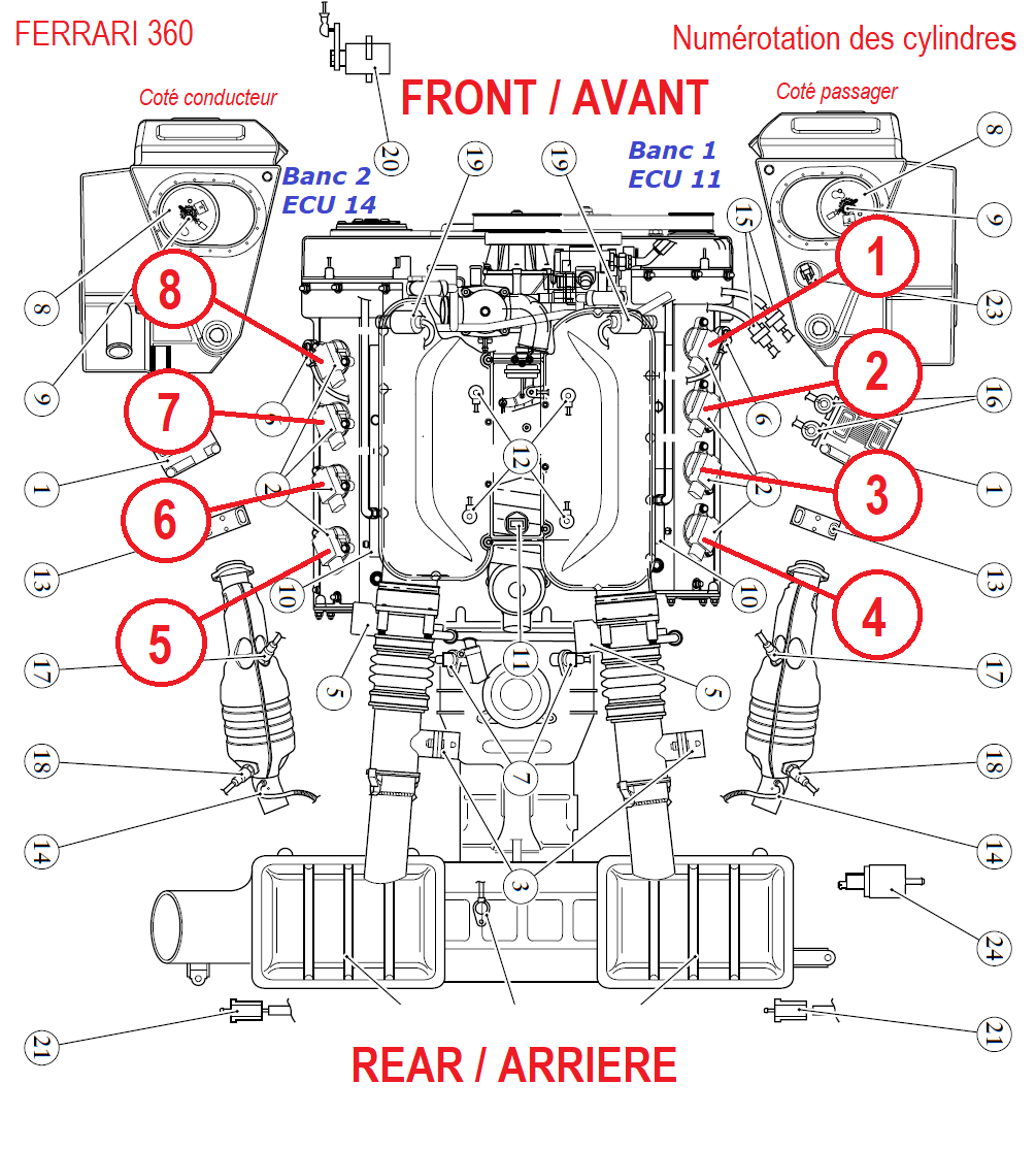

Maintenant que tu m'as indiqué que ton lecteur OBD dit "raté d'allumage cylindre 7", je dirais en priorité Bobine d'allumage HS puis bougie et enfin injecteur malade. De fait intervertis deux bobines, très simple car il te suffit d'une douille de 10 de mémoire. Ensuite avant démarrage tu effaces bien tous les codes défauts. Puis démarrage et lecture des codes défauts. L'identification du cylindre doit être déplacée à celui où tu as mis la bobine supposé malade. Si c'est pas le cas et toujours le cylindre 7 alors même protocole avec la bougie.

Le numéro du code défaut et P 0307
J'ai inversé les bobines d'allumage j'ai pris celui de la 6 pour mettre sur la 7 et la 7 sur la 6
J efface les défauts
Je fais un petit tour  et maintenant il m'indique à nouveau p0307
cylindre 7 ratés d'allumage détectés
Je ferai la même chose avec les bougies une autre fois,le moteur est chaud😅
À ton avis cela doit venir des bougies?
Si tu me confirmes au cas où quelle est la référence des bougies?
Modifié par loulou19

Bon alors ce matin j'ai pris la bougie du cylindre 3 ainsi que sa bobine pour mettre sur le cylindre 7 ainsi que sa bobine
comme vous pouvez le voir sur la photo, la bougie du cylindre 7 est mouillé
une fois tout remonter, le défaut me dit: ratés d'allumage sur cylindre 3.
 donc cela vient bien de la bougie ( merci tifosi une fois de plus )
