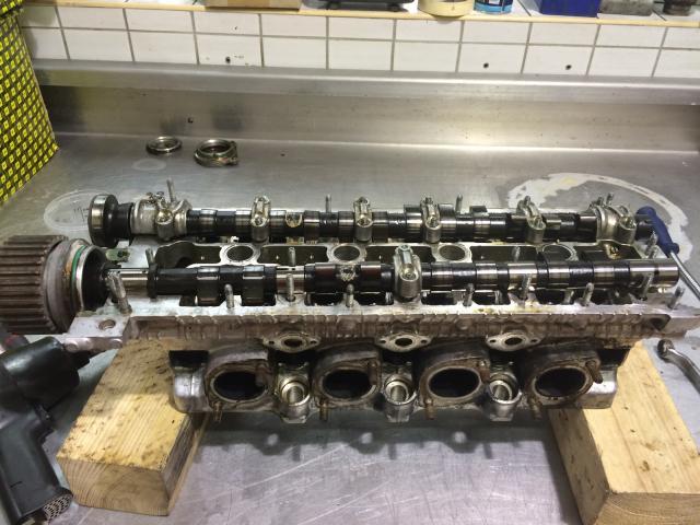

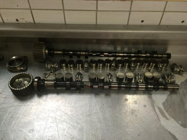

le démontage continue...
n'hésitez pas à relever si quelque chose vous saute aux yeux plus qu'à moi ! ^_^
post-9319-0-79652800-1438181325_thumb.jp
post-9319-0-08661600-1438181327_thumb.jp
post-9319-0-18558900-1438181328_thumb.jp

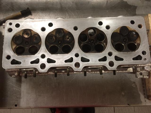

Aïe la pauvre soupape !
Incrusté dans la tête de piston ou bien dans le catalyseur... Et si pas de cata alors elle a peut-être réussi à ressortir par le pot ! :P
Fait la controler ta culasse, on sait jamais.
Le plan de joint peut etre pas tout a fait droit de quelques microns.
Quelques microns on s'en fiche, en plus c'est pas tout le monde qui sait les mesurer (labo climatisé, outillage etc ...).
En général c'est quelques centièmes, voire la doc ;)
Bref, penser a verifier que la surface soit bien plane, ce qui n'etait pas le cas sur ma 308 une fois déculassée, avec obligation d'une legere rectification.

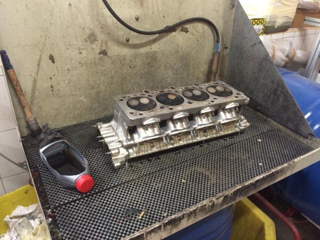

rodage des soupapes OK
joints de queue de soupapes neufs / joints de queues remontés
culasse remontée ! ;) elle se porte bien :)
(arbres à cames à remonter demain)

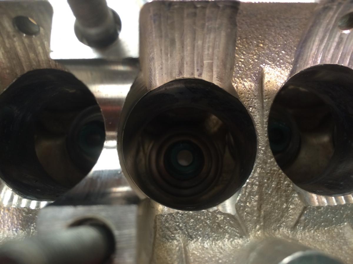

et pour votre plaisir messieurs (et le mien aussi un peu quand même) : un focus sur les soupapes d'échappement neuves sur le cylindre 7, c'est mieux qu'avant je crois :ph34r::lol:

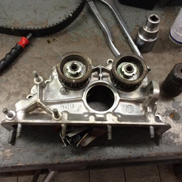

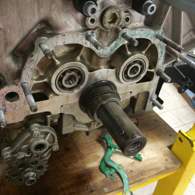

démontage distribution primaire, remplacement de ses roulements
et culasse terminée ! wah qu'c'est beauuuuu :P
post-9319-0-44951200-1438713488_thumb.jp
post-9319-0-11045800-1438713491_thumb.jp
post-9319-0-87955800-1438713493_thumb.jp
post-9319-0-57028500-1438713496_thumb.jp
