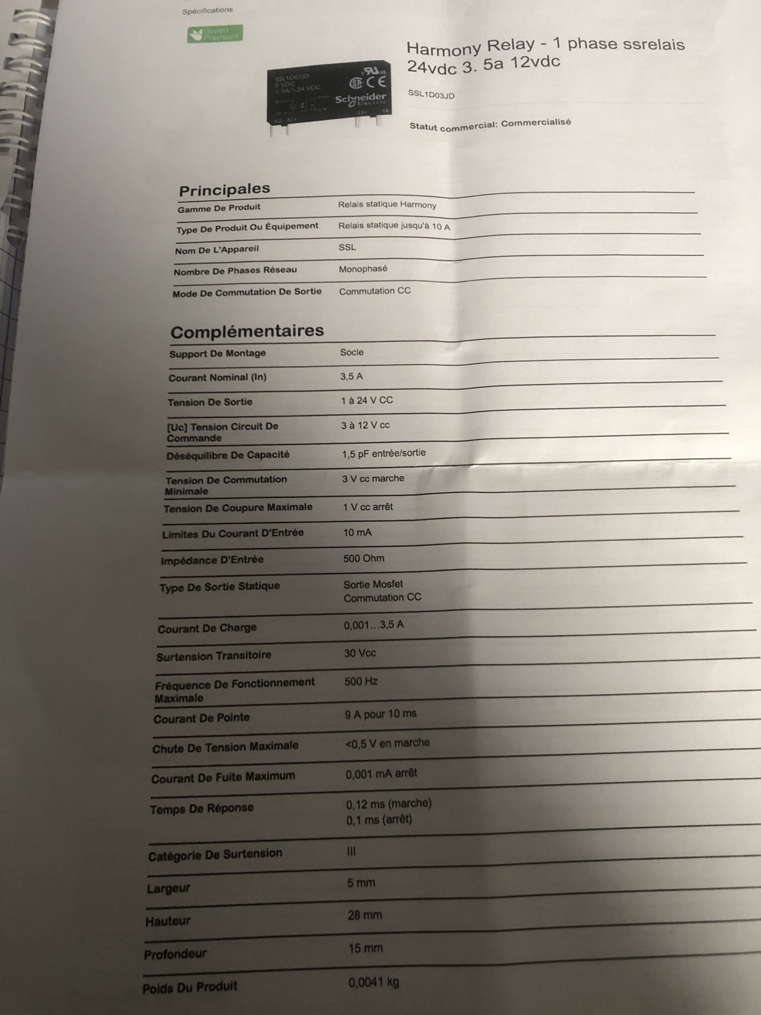

houston
Bon je vous appellerais donc quand j aurais un problème
donc un question: quel type de relais dois je mettre pour pas abîmer mon ecu pour mettre 2 injecteurs de 15ohm en parallèle
Merci à vous
un statique de quel fréquence ? Et au cas où le plan
merci 🙏
Si l'étage de sortie de l'ECU qui pilote les injecteurs doit envoyer plus de courant suite à changement d'injecteur c'est le transistor de sortie de l'ECU qui travaille, s'il ne peut supporter l'ampérage il fumera.
Si tu comptes piloter un injecteur avec un relais je ne vois pas l'intérêt (à part un injecteur de départ à froid) car les injecteurs ne fonctionnent que quelques millisecondes ce dont est bien incapable un relais, à fortiori de façon fiable dans le temps.
Donc soit tu changes de modèles d'injecteur pour que les deux ne consomment pas plus que celui d'origine soit tu vas devoir identifier le transistor de l'ECU pour savoir combien d'ampères il peut supporter (avec quelle marge de sécurité et avec quel refroidissement) soit il faudra un montage électronique externe où par ex. un transistor recevant la commande l'ECU commandera ton deuxième injecteur, un MOSFET genre BUZ11 devrait faire le job (penser à la protection contre la tension inductive produite par la bobine de l'injecteur). Mais là il faudra être un peu électronicien.
Donc pas un relais (électromécanique), ou plutôt juste le boîtier, mais dedans c'est de l'électronique type transistor MOSFET comme je l'évoquais.
