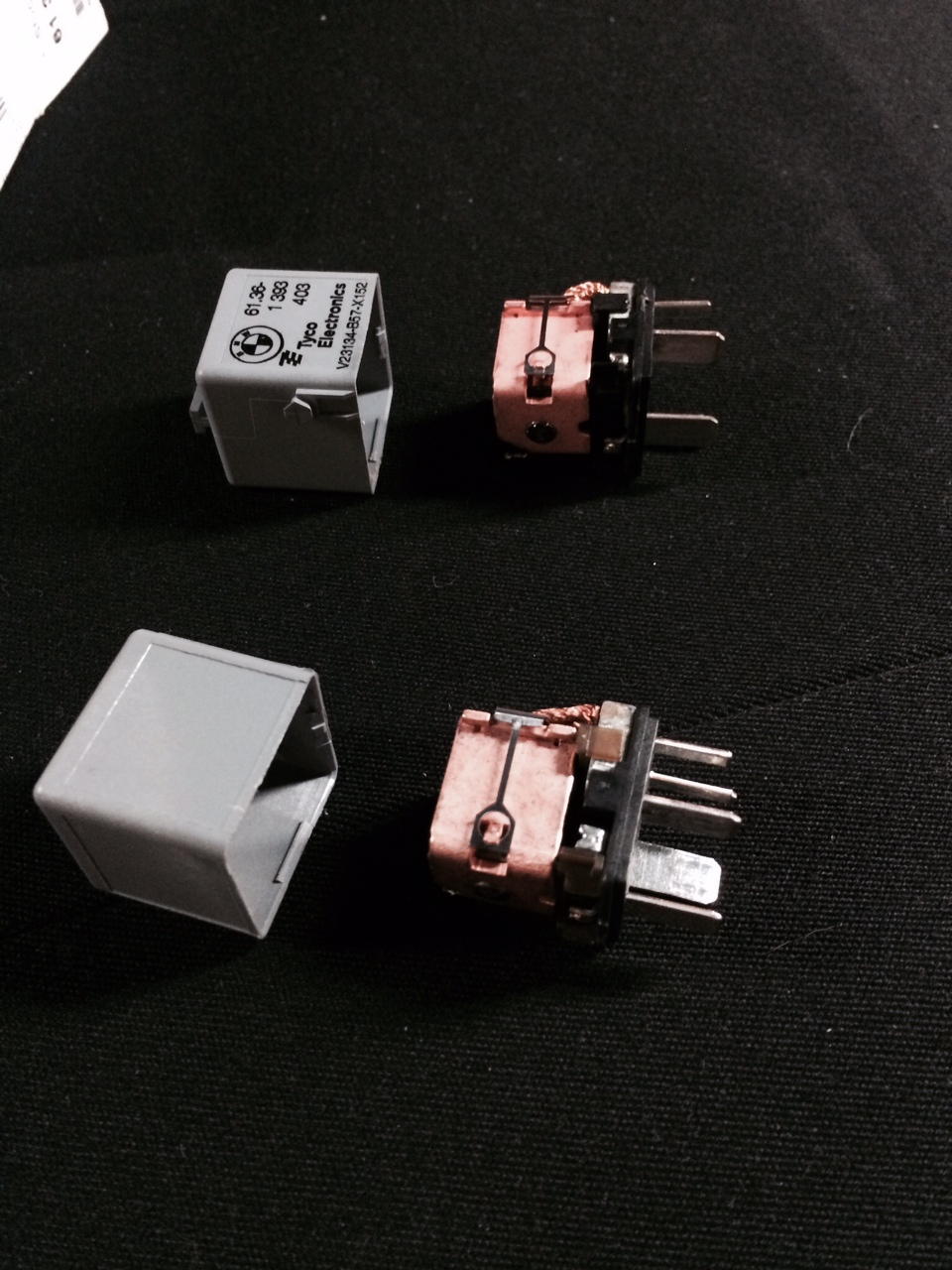

Relais bmw installé ce jour :) . Par contre il a fallu que j'y rajoute ma petite touche perso :D ... j'ai déclipsé les couvercles respectifs pour garder celui du relais d'origine ( histoire de garder le truc "matching pignole " extérieurement parlant :D )
Le relais est également disponible chez Alfa Romeo , Fiat et Lancia sous la référence 11130287 12v 50a
il y a 7 minutes, bernard a dit :
Seba
Salut Bernard :)
Sur la photo, on dirait qu'il s'agit d'un relais 4 broches ? et non 5 comme sur les 360 avant 2003 :)
Il y a 8 heures, Seba a dit :
Salut Bernard :)
effectivement 4 broches .
