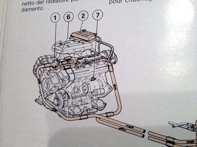

Manu,
pour comparer , voici le schéma de refroidissement de la 308 gtbi
extrait de mon carnet d'entretient .
